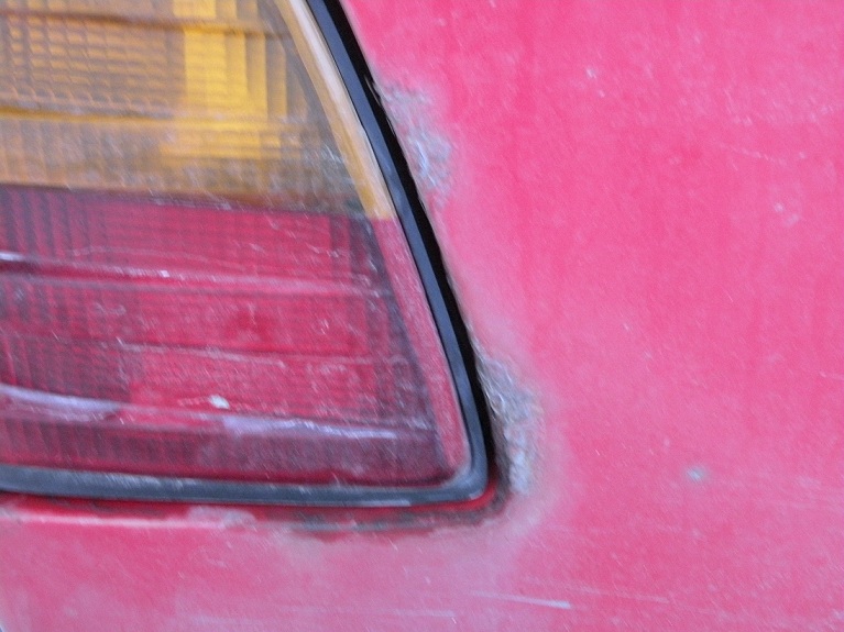

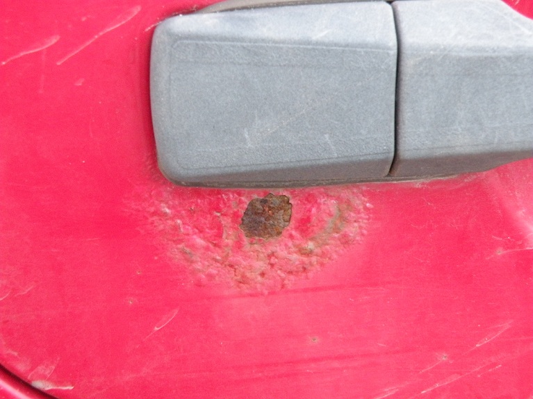

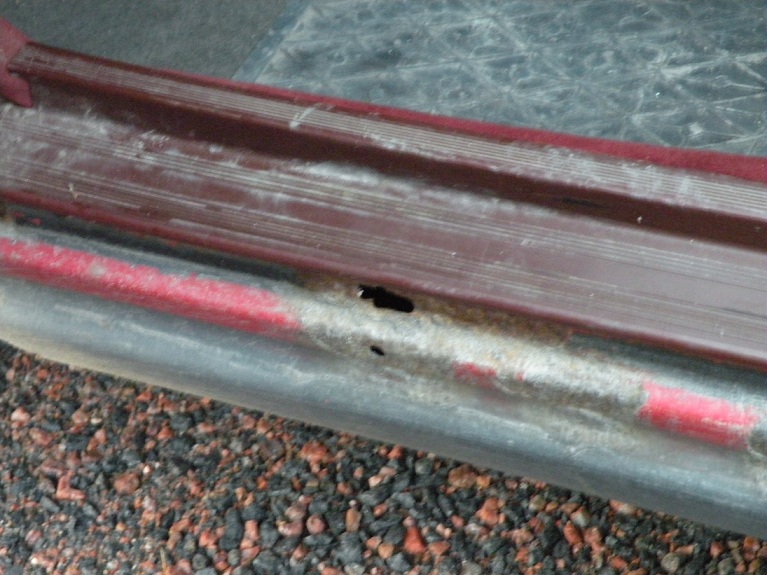

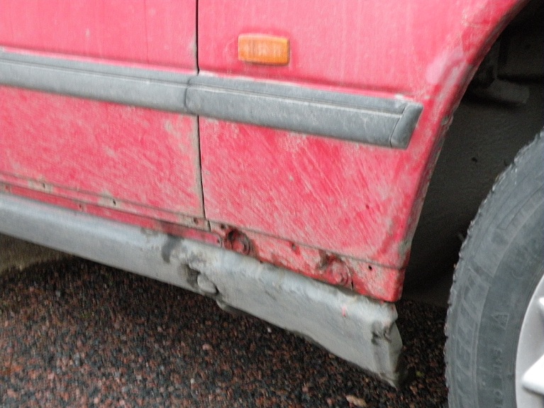

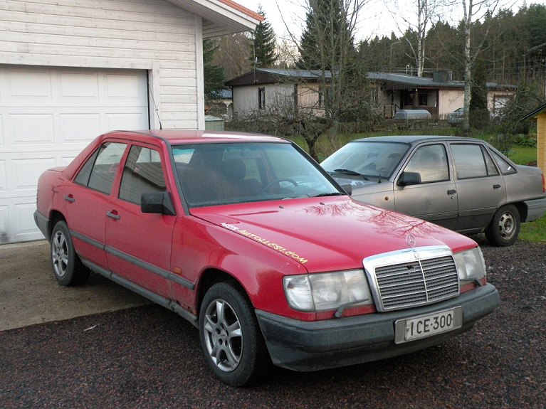

No ruostetta ja reikiä löytyy. Pesemään en kyllä ruennut.
![Kuva](http://dl.dropbox.com/u/57190828/Marsu/IMG_7292.jpg)
![Kuva](http://dl.dropbox.com/u/57190828/Marsu/IMG_7293.jpg)
![Kuva](http://dl.dropbox.com/u/57190828/Marsu/IMG_7294.jpg)
![Kuva](http://dl.dropbox.com/u/57190828/Marsu/IMG_7295.jpg)
![Kuva](http://dl.dropbox.com/u/57190828/Marsu/IMG_7296.jpg)
![Kuva](http://dl.dropbox.com/u/57190828/Marsu/IMG_7298.jpg)
Tuossa pieni kollaasi rypyistä, on niitä tietysti lisääkin läjäpäin, jaksa kaikkia tänne pistää, täyttyy internet jos ruetaan jokainen linttojen ruostetäplät kuvaamaan.
Aiemmin en kyllä maininnut että kun tuo on saatettu lähemmäksi maata vaihtamalla ns. yhden nännin kumit niin helat kyllä tietää. Nitisee ja paukkuu mennessää, luoden ns. menon tuntua.
Nuistakin ja edellisistä kuvista voi huomata kuinka kauniisti on käytetty leimasedän tyytyväisenäpitoon millon minkäkin väristä valkosta. Kaikki käy voisinko sanoa. Kuhan on valkoinen että maastoutuu jouluiseen pihaan.

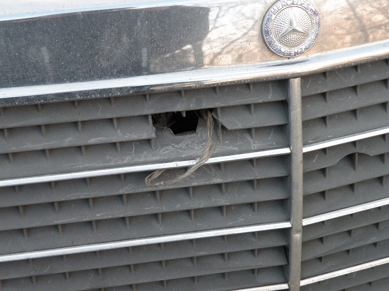

Pitäisi ottaa kuva öljypropusta joka jouduttiin muokkaamaan edellisen vaihtajan nylpättyä propun kanta. Hitsattiin proppuun m16 mutteri, 28mm lenkillä kun availee proppua voi kuvitella olevansa melkein työmies.
Minusta olisi ollut hukkausta hommata uutta proppua kun nyt tämäkin toimii taas täysin.

Tottakai öljyropusta kuvaa nähtäväksi! Osia ei tarvitse irroittaa, puskurien ja helmojen kiinnityksistä kannattaa esittää todistusaineistoa.

Tuon kaaren vaihtajan mie voisin vetää hirteen, oli peitetty korjaukset 2 sentin pakkelikerroksen alle. Ja ei minun auta muu ko vaihtaa uuet pakkelit ja sutia uusi maali päälle...

- Eilisen koeajon perusteella joku jarru laahaa
- Sisustan verhoilussa reikiä varsinkin ovipahveissa, vähän kuin hampaanreikiä
- Pakoputki vuotaa ainakin kahdesta kohdasta
- Pakoputki on muuten näköjään kasattu yhdeksästä eri palasta, jokainen hitsattu kiinni. Eli ei yhden yhtäkään avattavaa liitosta missään
![Laughing :lol:](./images/smilies/icon_lol.gif)
- Takakontti ei ole vielä avautunut yrittämälläkään
- Pyhäinhäväistys, viskoflekti on korvattu sähköisellä
![Shocked :shock:](./images/smilies/icon_eek.gif)
- Ilmanputsarikotelo maalattu sen väriseksi että sokiakin löytää helposti
- Kaasuvivusto on sen verti väljä ja purressaan kireä että tällä sutii tahtomattaankin. Kaasu on mallia puoli metriä löysää jonka jälkeen on/off
Ja sitten sitä kuvasaastetta todisteeksi:
![Kuva](https://lh6.googleusercontent.com/-saNlJdmY5fM/UKj9VI6hPcI/AAAAAAAAADA/GTQ56QqMCXw/s912/2012-11-18%252014.04.56.jpg)
![Kuva](https://lh5.googleusercontent.com/-esmiZkGkkDw/UKj9RjFG9YI/AAAAAAAAAC4/DDDggWHFnvs/s912/2012-11-18%252014.05.08.jpg)
![Kuva](https://lh3.googleusercontent.com/-9lrugeKvNZE/UKj9N4b7z8I/AAAAAAAAACw/846BWDuK_oY/s912/2012-11-18%252014.05.21.jpg)
![Kuva](https://lh6.googleusercontent.com/-JPl5R3ZL2_Q/UKj9Ka182fI/AAAAAAAAACo/JdLlXuiCwjo/s912/2012-11-18%252014.05.36.jpg)
![Kuva](https://lh4.googleusercontent.com/-fJNt0wiIlvM/UKj9HG0DgzI/AAAAAAAAACg/qfkI9FR34UI/s912/2012-11-18%252014.06.31.jpg)
![Kuva](https://lh5.googleusercontent.com/-W8ytdmkNmic/UKj9Dj1Wy5I/AAAAAAAAACY/8KaBs-rUKv8/s912/2012-11-18%252014.06.12.jpg)
![Kuva](https://lh3.googleusercontent.com/-vpGInbyUD9I/UKj9AeehjrI/AAAAAAAAACQ/miE1qx8UWzQ/s912/2012-11-18%252014.06.05.jpg)
![Kuva](https://lh6.googleusercontent.com/-QRJe5Zk1ABs/UKj89BKhxvI/AAAAAAAAACI/4OE9dLa9asA/s912/2012-11-18%252014.05.53.jpg)
![Kuva](https://lh5.googleusercontent.com/-vScad4gGjuo/UKj85sF2ftI/AAAAAAAAACA/7gWBlkqYLoM/s912/2012-11-18%252014.06.42.jpg)
![Kuva](https://lh3.googleusercontent.com/-wzDoRKpxNpQ/UKj82uHEkGI/AAAAAAAAAB4/GbMoAh85yX8/s912/2012-11-18%252014.07.08.jpg)
![Kuva](https://lh3.googleusercontent.com/-G8b-Xrsp84s/UKj8zmgAFmI/AAAAAAAAABw/FfCRNKmy16M/s912/2012-11-18%252014.07.22.jpg)
![Kuva](https://lh5.googleusercontent.com/-v9lctJxdBZI/UKj8wUQDxlI/AAAAAAAAABo/7DtAxCvQ3fk/s912/2012-11-18%252014.07.32.jpg)
![Kuva](https://lh5.googleusercontent.com/-2Sa5zIMN23I/UKj8tplG8eI/AAAAAAAAABg/Wl6-DkSu3IM/s912/2012-11-18%252014.08.22.jpg)
![Kuva](https://lh5.googleusercontent.com/-JQ0e-Q_vqDg/UKj8qXsfYPI/AAAAAAAAABY/ORAeMB4dNk8/s912/2012-11-18%252014.08.09.jpg)
![Kuva](https://lh4.googleusercontent.com/-n-MMC-717Ys/UKj8m5fM96I/AAAAAAAAABQ/tJUR7GzNiRI/s912/2012-11-18%252014.07.54.jpg)
![Kuva](https://lh4.googleusercontent.com/-kgpHO77N3XI/UKj8jqth4fI/AAAAAAAAABI/0HIUJKRXAqw/s912/2012-11-18%252014.07.43.jpg)
![Kuva](https://lh4.googleusercontent.com/-65p5LJy6uRw/UKj8gZ6edoI/AAAAAAAAABA/qRgmWX3-u40/s912/2012-11-18%252014.08.35.jpg)
![Kuva](https://lh3.googleusercontent.com/-IddBpDLnenQ/UKj8cwWDavI/AAAAAAAAAA4/kVeiIdWV3Jc/s912/2012-11-18%252014.09.09.jpg)
![Kuva](https://lh6.googleusercontent.com/-BGYg0x4gJMU/UKj8Y5DyVLI/AAAAAAAAAAw/nPoCx485cKs/s912/2012-11-18%252016.18.46.jpg)
![Kuva](https://lh6.googleusercontent.com/-xkA0FpIjLpE/UKj8TwXWCWI/AAAAAAAAAAo/1AlhdRFYb-M/s912/2012-11-18%252016.19.14.jpg)
Vähän on rajatapaus ja periaatteessa pelastettavissa isommalla työllä, mutta tämän talven ajojen jälkeen tuskin on enää pelastettavissa ainakaan museokäyttöön
Ja tosiaan talviautoksi tämä tuli joten tälle tehdä mitään muuta kuin patenttia patentin perään että pysyy ajokuntoisena ja leimattuna.
