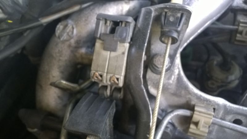

eli mikä son se siinä kaasuvivun juuressa oleva antura jossa on 2 rullaa ja pikkuisen kaasuapainaessa kytkeytyy (syöny komiat lovet siihen muovi osaan joka siihen vastaa. . sitte imusarjan päällä on irti 2 napanen liitin mihin se vois kuulua paikkaa en ole löytäny.

eli mikä on tämä kytkin?

Liittyisiköhön jotenkin EGR:ään. Luulisin ettei toimimattomuus aiheuta mitään huomattavaa, mutta voin olla väärässäkin...huomaatko mitään muutosta käynnissä jos kytkintä nappailee päälle / pois ?

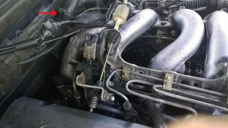

Ja mikä on tämä piuha ja mistä se vois olla pois

no en oo huomannu mitään eroa osaiskos joku tuon piuhan perään sanoa mitään.. onko kellään muulla moisia vermeitä autossa

Minkä väriset piuhat tulee pistokkeeseen?
Ja pystytkö seuraamaan johtoa mihinpäin menee?
Omassa oli tuon näköinen pistoke hehkureleen luona, pistoke taisi liittyä hehkutusaikaan ja/tai lämpömittariin. Voisiko tuo olla käännetty sieltä..?

drneo kirjoitti:Kuva
Vois olla pumpun perässä, säätimessä, semmonen pyöreä punakantinen molikka.
Korottaa joutokäyntiä kylmänä.
