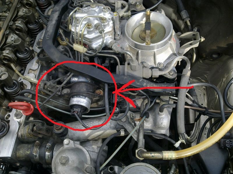

Oliko näissä joku tyhjäkäyntimoottori? tai joku muu sellainen? Vai oliko se tuo Touhottajan mainitsema kylmäkäynnistyssysteemi?
Jsus4 kirjoitti:Oliko näissä joku tyhjäkäyntimoottori? tai joku muu sellainen? Vai oliko se tuo Touhottajan mainitsema kylmäkäynnistyssysteemi?

lowmans
Joutokäynti-spesialisti
Viestit: 400
Liittynyt: 07.10.2006 17:42
Paikkakunta: kemi
Viesti Kirjoittaja lowmans »
on siinä se tyhmäkäyntimoottori koneen päälläkokeile irrottaa siitä johto.

Jsus4
Viestit: 331
Liittynyt: 21.4.2007 14:37
Paikkakunta: Rauma
Viesti Kirjoittaja Jsus4 »
Tuo on se tyhjäkäyntimoottori. Helppo puhdistaa itse.
