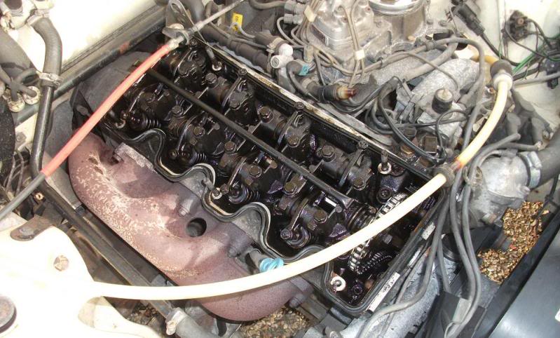

Tossa se ois määräjakajan ja kannen välissä kumiletkuissa alumiinirunkoinen osa jossa lattakantaruuvi.
Tää on vissiin 123:sta tää kuva muttei nyt netistä äkikseltään löytynyt parempaa. -88 m102.962 tenavassa aika samnalainen.
