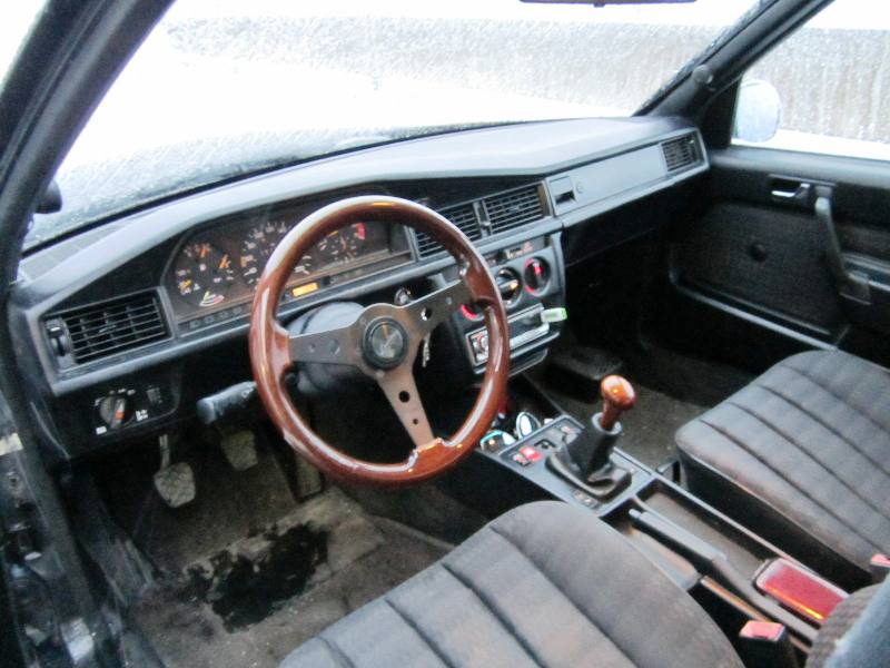

Tällasena se mulle tuli 2008...

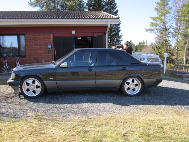

Sitte tehtiin pikku lipparojekti 2010...
Sit siinä samassa tuli tehtyä vahaus operaatio...
Tältähän se näytti sit...

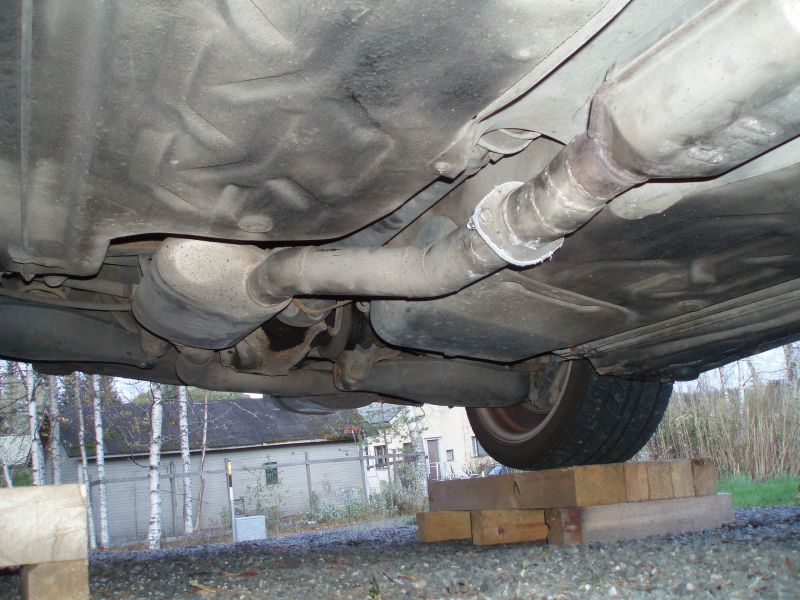

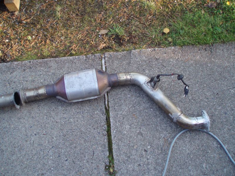

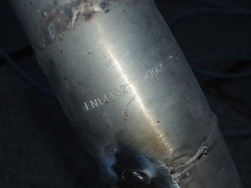

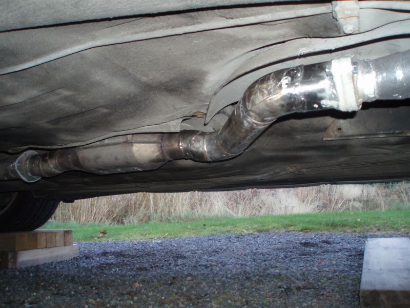

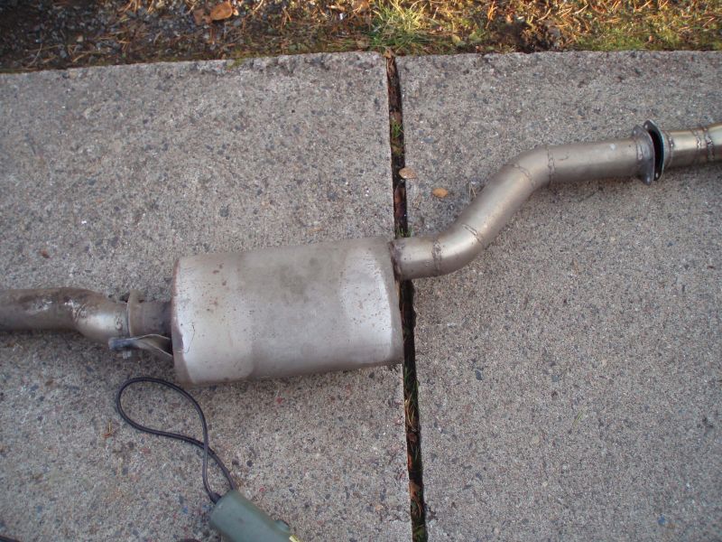

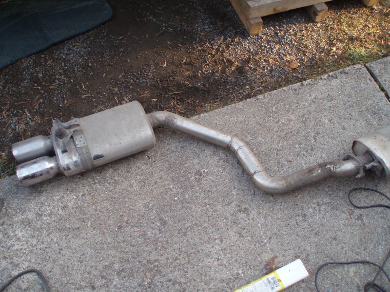

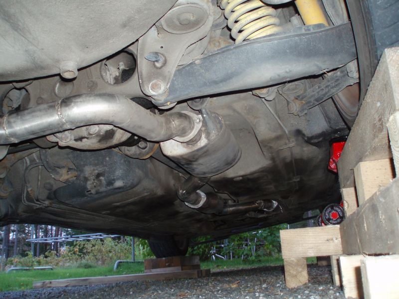

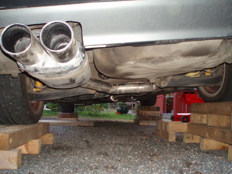

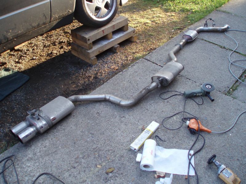

Kesällä 2009 tuli tehtyä hst pakoputki toho kotteroon, kuvia ei sillo tullu otettua mut tänään kävin korjaamassa vuotavan etuliitoksen kunnolla nii tuli otettua muutama kuvatuski... Eli tollanen putki rosterikatilla ja kahdella rosterivaimentimella...
Tällain se tuonne auton alle asettuu...
Mehä ei tosiaan käytetä muuta ku luokiteltua talousterästä...
Bensapumppu ja suodatinki tuli vaihettua ku 20 vuotta auton alla ollu pumppu hyytyi kesällä 2009... Tänä kesänä tuli vaihettua tulpanjohdot, vj-pyörijä+kansi perushuoltorempan yhteydessä nii loppu käyntihärötki osittain siihen, mut lopullinen korjaus oli suuttimien ja määränjakajan alakumen vaihto...

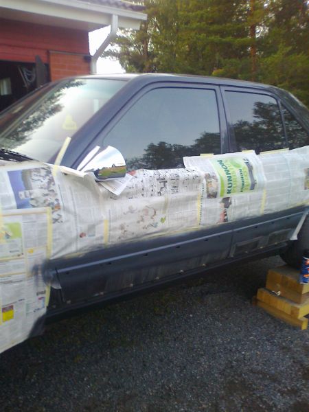

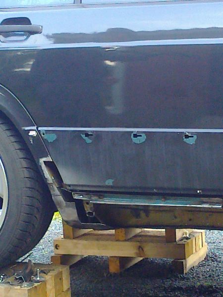

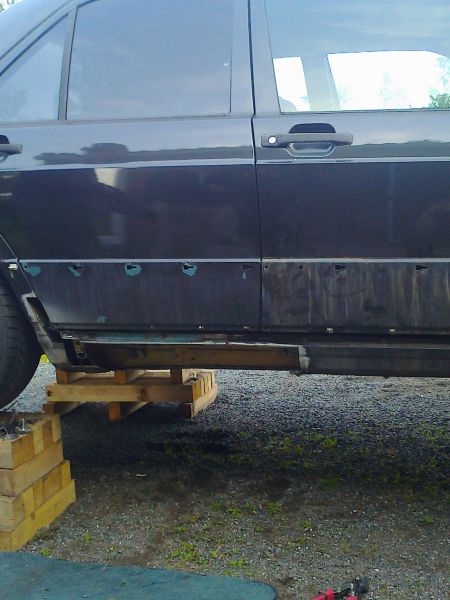

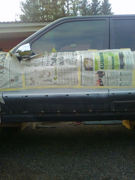

Ruosteremppa tuli tehtyä tässä alkusyksystä eli perushomma, tunkin reijät uusiksi, kylkimuovien alta esiin tulleet pois ja sit huonosti tehdyn kolarikorjauksen paikkaus... Kuvia ei oo enempää mut kyl näistäki jonku käsityksen saa...
Yks tunkin reikä jäi kokonaan hitsausta vaille ku siihen ei vielä ollu tarvetta... Kolarikorjauksen korjaus onnistui siinä mielessä ihan ok et sain kurottua ovitiivisteen välistä alhaalta ylöspäin katottaessa olevan raon 3 cm:stä yhteen...
Sitte viel muutama kuva kesän 2011 yleisilmeestä... Asentaja ittekki päässy kuvaan...

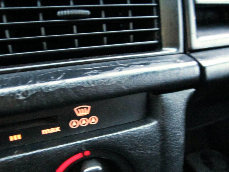

Lämppärin puhallin on temppuillu jo pitemmän aikaa, nii ajattelin tänään hakea uuden käytetyn tilalle ja rempata sen ku tossa on paikallaa joku tarvike fööni eikä sitä pysty käyttään 3 ja 4 tehoilla, ku sulake ottaa itteensä välittömästi... Jos sais siitä puhaltimesta väkerrettyä jonku pikku ohjeen ku käyttääpi osina sen... Eli laakerien kunnostus/vaihto ja hiilet uusiin...
Eipä tullu ohjetta tehtyä ku en viittiny välyksetöntä puhallinta alkaa purkamaan... Helvetin hyvä puhallin, mut tuli ajatuksissaan liukastettua sitä sellasella aineella joka on erittäin helposti syttyvää... Pitänee vissiin pyöritellä sähkön voimalla moottoria irrallaan jonku aikaa nii käryäis enimmät pois...
Tulipas tossa viikonloppuna revittyä loputki jalopuut kojelaudasta irti... Piti hommata toinen keskikonsoli ku joku s**tanan äälimö oli liimannu jalopuut kontaktiliimalla kakspuoliteipin sijaan... Ekat jalopuut oon repiny jo kaks vuotta sitte irti ja sillon meni vaihtoon oviverhoilut (oli onneksi jo muutenki vaihon tarpeessa )... Kojelaudan muoveissa kiinni olleet liimajäljet tuli hiottua pois ja maalattua matimustalla... "Nahka" osassa kojelautaa on vielä liimajäljet mut eipä niitä saa pois siitä muutenku vaihtamalla koko kojelaudan... Pittää ottaa kuvia kunhan sais siivottua vähäsen ku löysin yhen vanhan kuvan missä nuo liimajäljet näkyy hyvin...

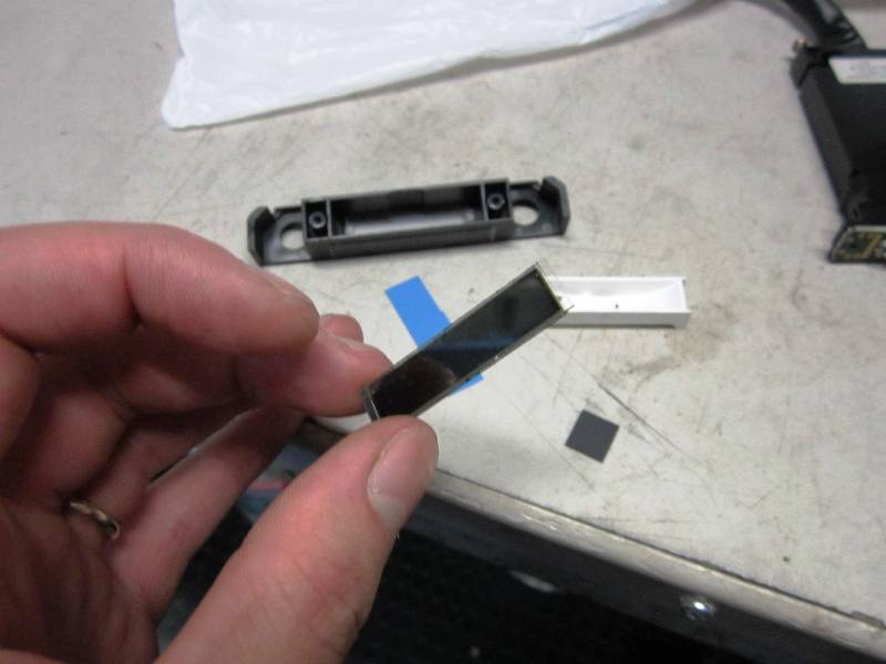

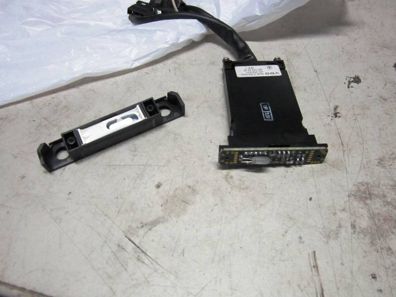

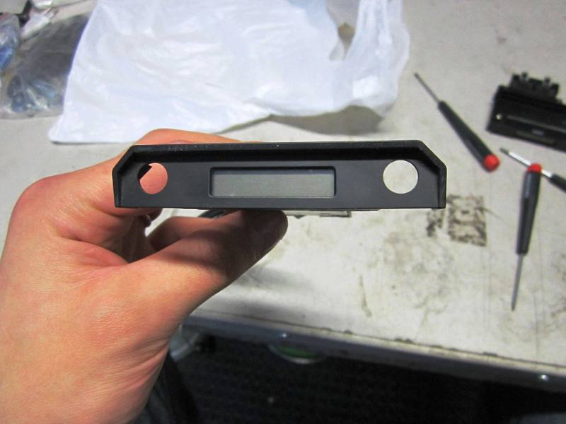

Ottipa viime yönä ja lasahti laturi, alko sellanen punanen merkkivalo heräileen henkiin mittaristossa... Onneksi -orsiilla oli ylimääräisiä latureita pyörimässä tallin lattialla ja vieläpä toimivia nii saatiin jo tänään mursu taas pelittään... Tosiaan kävin hakemassa viikko sitte -orsiilta ton lankun lämpömittarin, mut en oo vielä saanu irroitettua sitä lcd-näyttöö siitä... Noh, jos sen maanantaina sais ujutettua tohon tenavan mittarin koteloon... Jos vielä kerkiäis käyttään konttorilla auton nii olis hyvä...

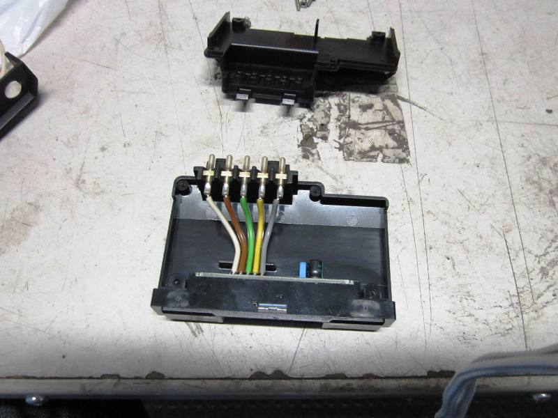

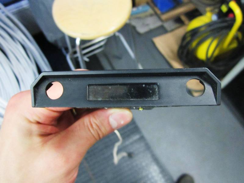

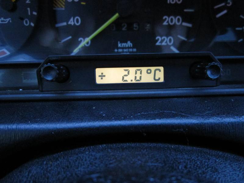

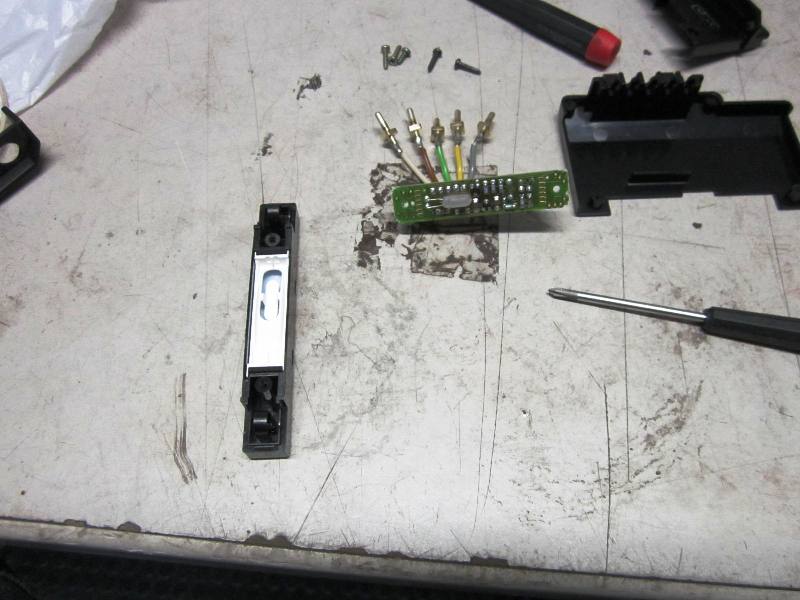

IT'S ALIVE!!! Lämpömittari toimii nyt... Eli kaikille tiedoksi, 124:n lämpömittarin lcd-näyttö passaa tenavaanki... Tismalleen samat sisuskalut molemmissa mittareissa, mut kotelointi ja johdotus erillainen... Kuvia pittääpi laitella iltasella ku pääsee oman koneen ääreen laitteleen...
Tulipahan tuo käytettyä aamulla katsastuksessakin... Läpi meni, taas on ajoaikaa reiluksi vuodeksi... Jos ei olis ollu kaveri katsastamassa nii olis ehkä saattanu päästöistä hieman valittaa... Pitää vissiin käydä tutkimassa vähän et mikä mättää, voi kyl johtuu siitäkin et ei ollu lämmöt kerenny nousta vielä ihan tarpeeksi...
Laturista viel sen verran, et me irroitettiin -orsiin kans jännitteen säädin/hiili pakka-paketti laturista, nii toista hiiltä ei enää ollu ja toinenki oli ihan lopussa sekä yks kollektori rengas oli puhki sekä toinen melkein... Tais olla alkuperäinen laturi, hiilet vaan joskus vaihettu...
JA sit niitä kuvatuksia...
Lankun mittari:
Tenavan mittari:
Rikkinäinen irti:
Uus sisällä:
JA VOILA!!!
Sattu tosiaan vielä niin hyvä tuuri et anturi oli ehjä vielä... Mukava ku nyt näkee lämpötilan ajellessa...

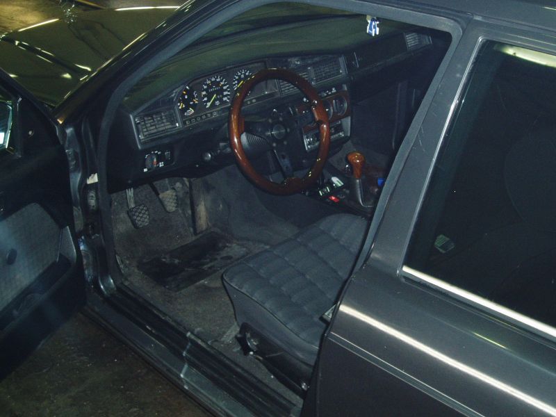

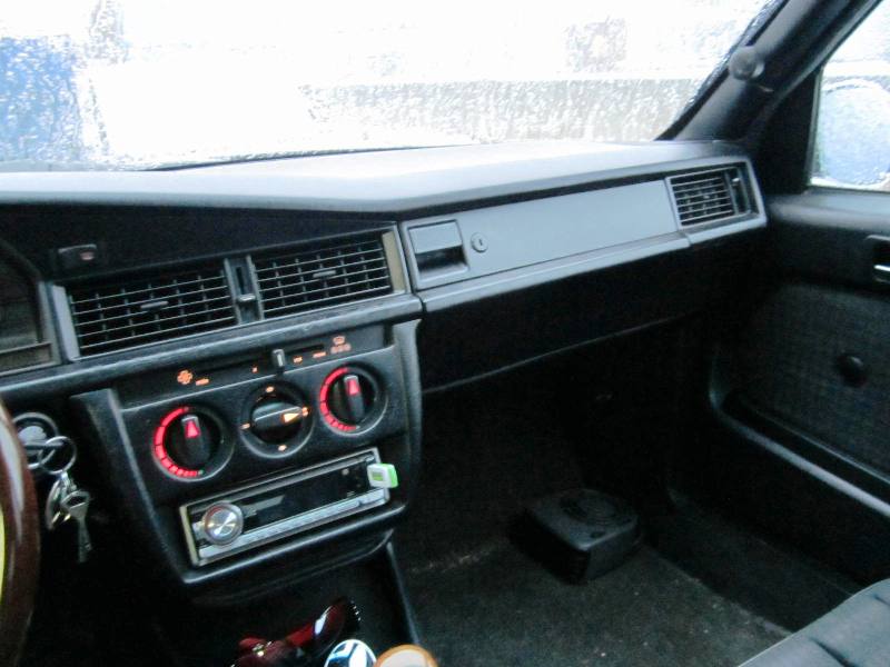

Joskus aikasemmin piti laittaa kuvia siitä sisustan ehostuksesta nii nyt sain jopa otettua uusia kuvia...
Ennen näytti tältä (muutamat jalopuut on jo revitty pois HOX! Kauheet liimajäljet suulakkeiden yläpuolella):
Nyt sit näyttääpi tältä:
Tällasta töhnää on vielä ite kojelaudassa... Ei irti muutenku moottorisahalla...

Rikkinäinen irti:
Uus sisällä:
JA VOILA!!!

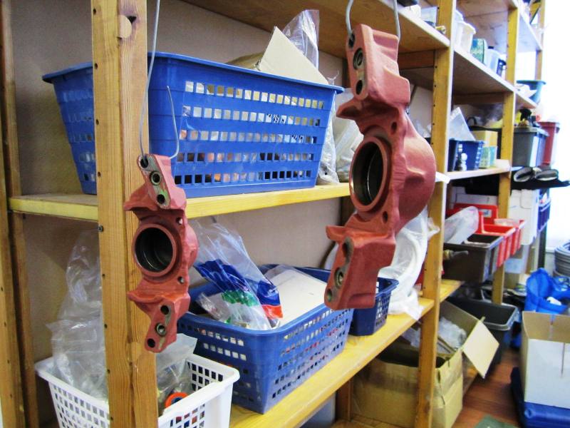

Tossa ennen joulua alko nostajat rallattaan siihen malliin et hommasin uudet, mut vieläki odottavat paikoilleen laittoa, ku ei oo jaksanu miettiä muuton takia ollenkaan tätäkään asiaa...

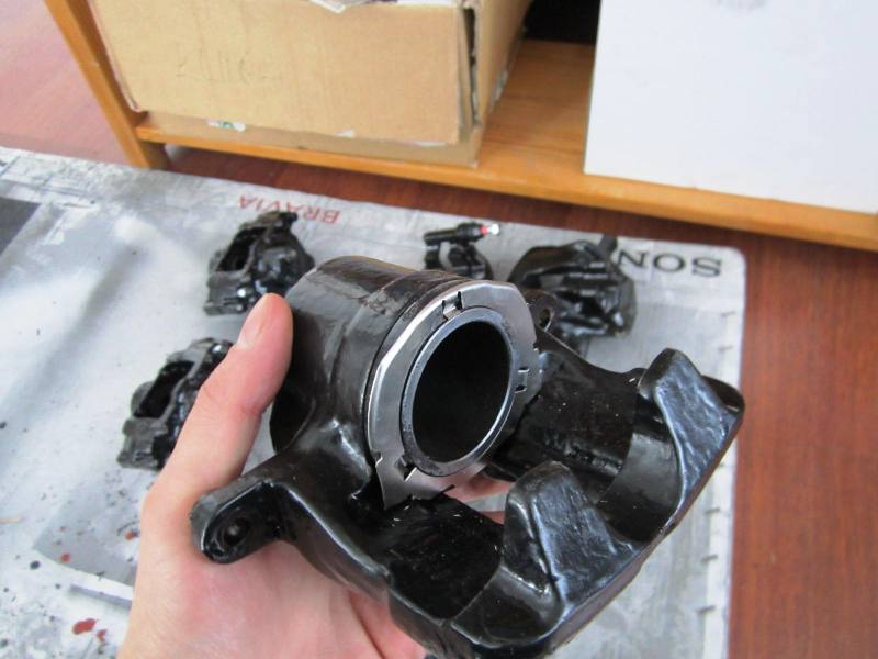

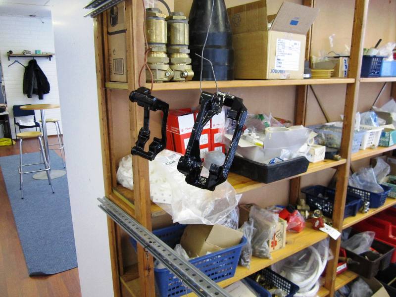

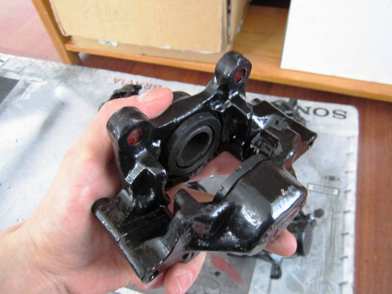

Jarrutki alko jumimaan ihan tolkusti nii otin vanhat jarrusatulat varastosta ja putsailin ja maalailin ne (otin kuviakin, mut kameran kaapeli vielä muuton jäljiltä jossain piilossa ), jos vaikka vielä kasais ne uusilla tiivisteillä ja herkistelis kunnolla... Jarrupalat vois kans samalla uusia, ku nuo motonetin halvimmat on aivan käsittämättömät vinkumaan, jo uudesta asti... Pitää käydä jostain katteleen vähän laadukkaammat palat...

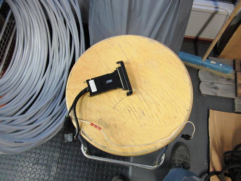

Olikos tuossa lämpömittarissa polttimolle oma johto vai piirilevyn kautta johdettu sähkö sille? Ku itellä pelas satunnaisesti se valo ja nyt lopetti toimimisen kokonaan, välillä auto "kopautus"
Hehku juotettu piirilevyyn kuten kuvasta huomaa, mut mulla on se orsiin vanha lankun mittari vielä tallessa ja siinä tais toimia se hehku... Vaiha siihen sun mittariin koko piirilevy-hässäkkä nii on toimiva valo... Voihan se olla et auttais hehkun kantojen uudelleen tinaus...

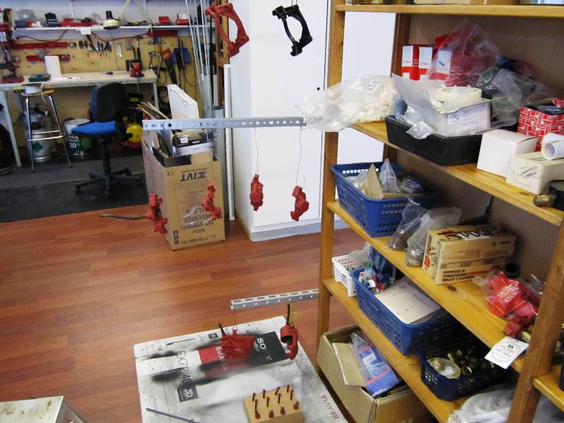

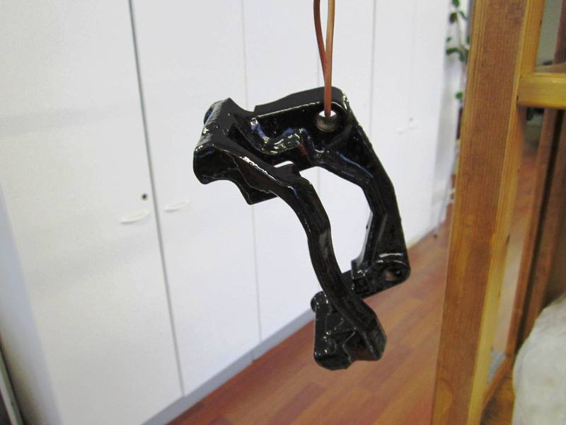

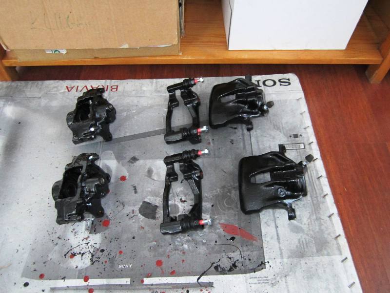

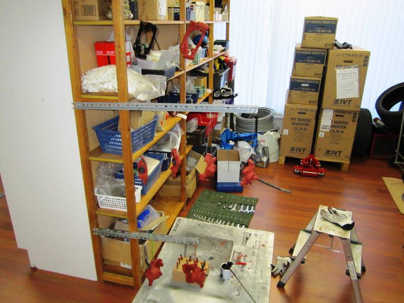

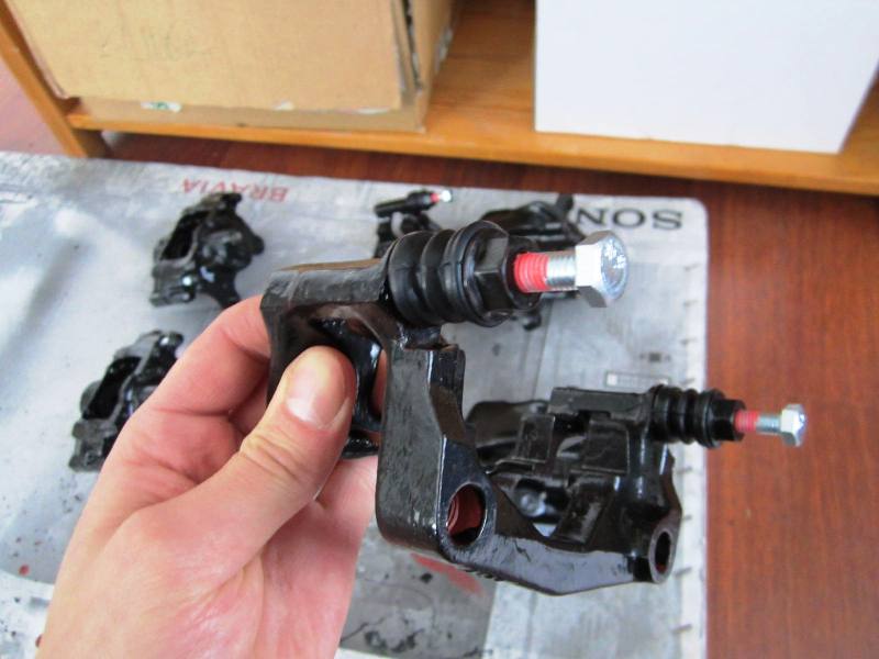

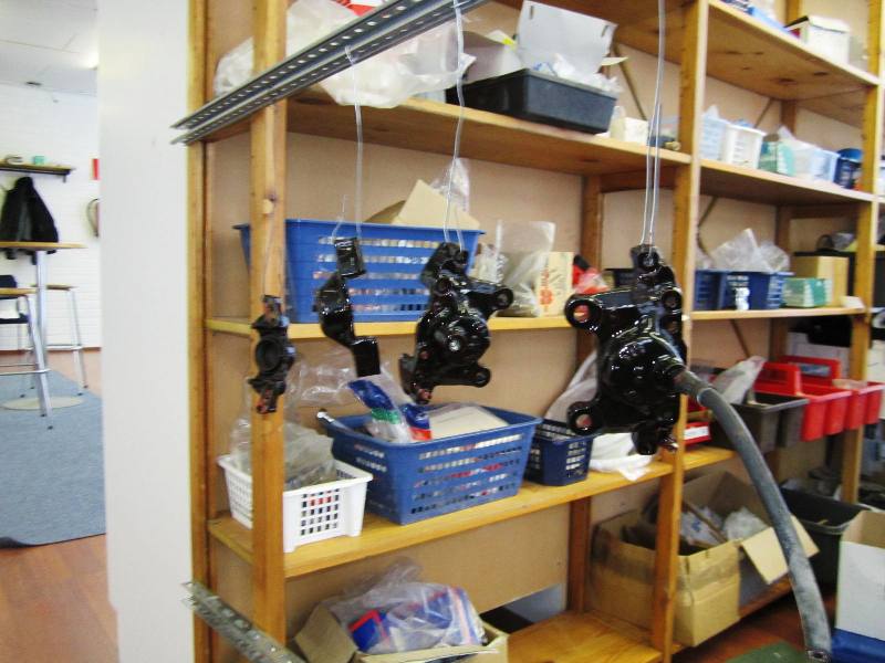

Nyt niistä jarrusatuloista niitä kuvia... Ekat kuvat on pohjamaalauksen jälkeen otettu ja pintavärillä kertaalleen käsitelty... Ennen kasaamista maalattu toiseen kertaan...
Seuraavaksi nuo pitäs varmaan pulttailla toho tötteröön kii nii jos vaikka sit loppus kaiken maailman kahinat jarruista...

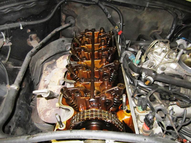

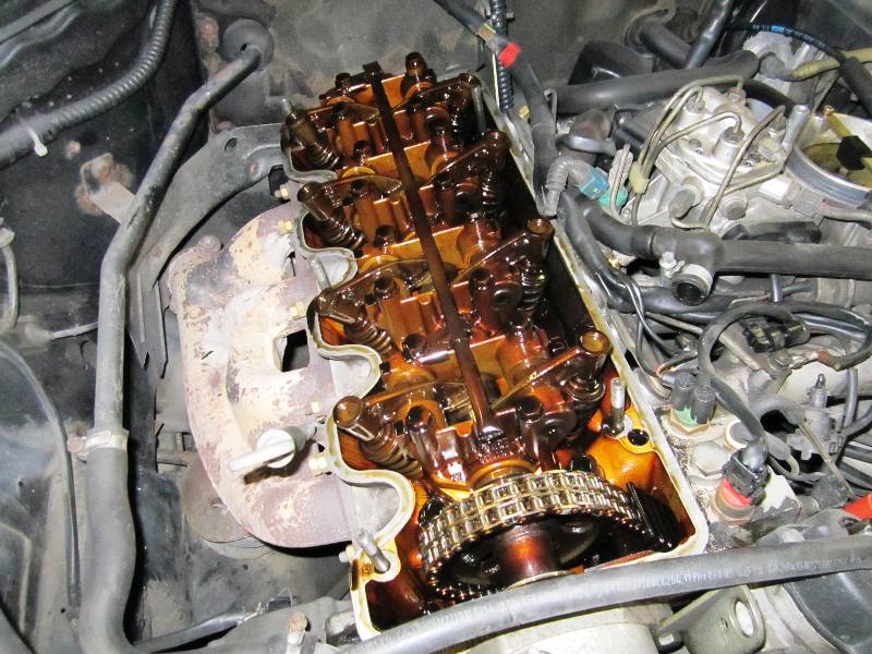

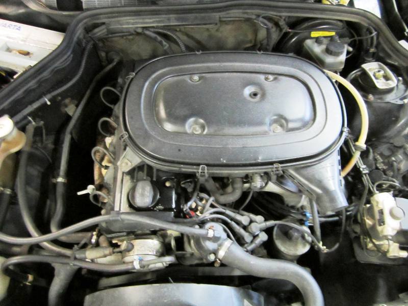

Nii ja tänääm tuli tosiaan tehtyä pikkunen nostaja remppaki tohon autoon...
Eli tästä lähettiin...
Sitte ilmanputsari koteloineen pois ja venakoppa irti...
Siellä se nostaja luuraa... Ekaa kertaa ku tehtiin nii mietittiin tovi et miten sen sieltä pois saa....
Noh, päätettiin et käytetään pukki kerrallaan irti ja mietitään miten lukkorenkaan saapi irti... (Tämähän oli vain puoliksi oikee tapa...) Tunti siinä meni kunnes kopastiin tampilla tuosta yläpuolelta nii nostaja tipahti ulos... Kyllä ihminen osaa olla tyhmä... Samalla katottiin nokka-akselin kunto...
Tamppia kehiin...
Jäljelle jää tyhjä kolo... Joka tietenki täytetään uudella osalla...
Sitte vaan osat nippuun ja öljyjen vaihtoon...
Siinä ootellessa et öljyt valuu pihalle ruvettiin repimään suodatinta irti autosta... Olis voinu päästä helpommalla ku olis vaan ison meisselin lyöny läpi suotimesta mut orsii näytti mulle sellasta jännää suodatin avainta et piti kokeilla onnistuisko sillä... Oli muuten pikkusen tiukassa suodatin...
orsii- ja mä irrotuspuuhissa ja MattiW124 kamerahommissa...
Vittu kuka tän on vääntäny kii..??!!! No minäpä tietenki...
Yleiskuvaa työmaalta...
Ja ei muutaku ölppää koneeseen ja menoksi...
Matti kuvas jonku viteopätkänki tosta käynnistyksestä, mut ei saanu sitä nyt pelaamaan, oli nimittäin vähän aikaa melkonen ralakatus tallissa ku ei ollu vielä öljyä yläkerrassa tarpeeks...
