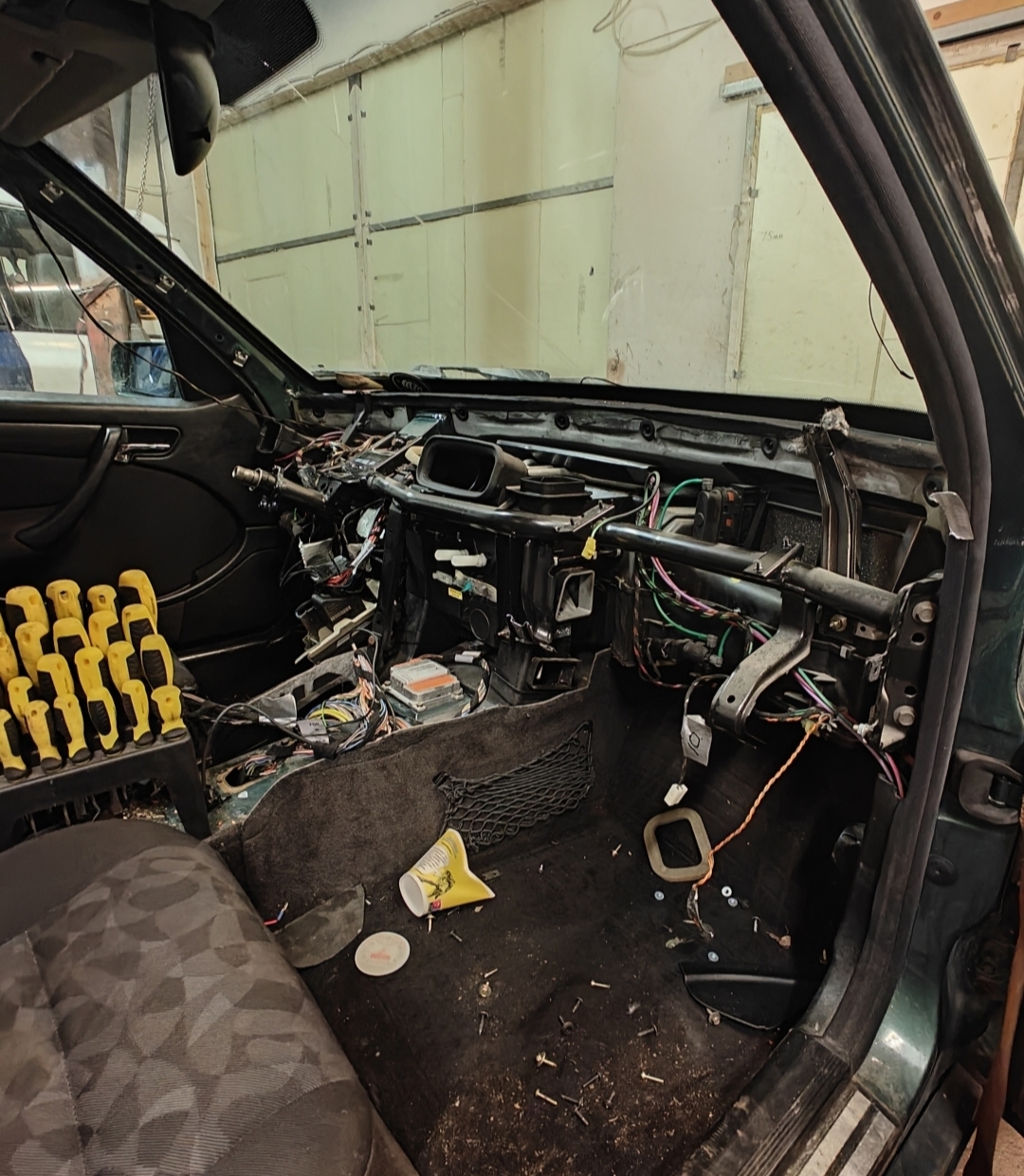

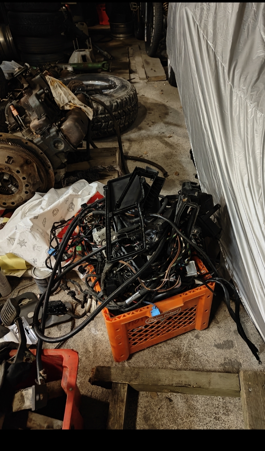

Ei mennyt ihan puolta vuotta eikä lähimainkaan. Jostain ilmestyi motivaatiopiikki ja purkailin johtosarjan helpommin käsiteltävään muotoon.
Kojelauta irralleen, virtalukko oli ainut paikka missä piti vähän päätä raapia.
Konehuonekin muistutti etäisesti työmaata välillä.
Rauhallisen ihmisen hommaa on kun ehjänä purkailee joka nippelin irti merkaten kaiken tarpeellisen.
Lopputuotteena saatiin reilua siistimistä vaativa johto kasa, jokusen illan saa siihenkin kulumaan. Irti purkaminen otti parin illan tunnit.

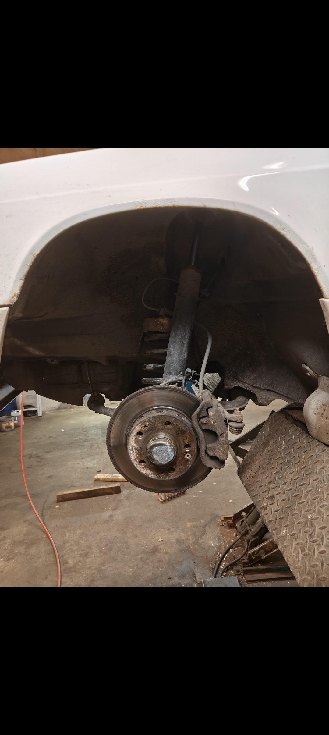

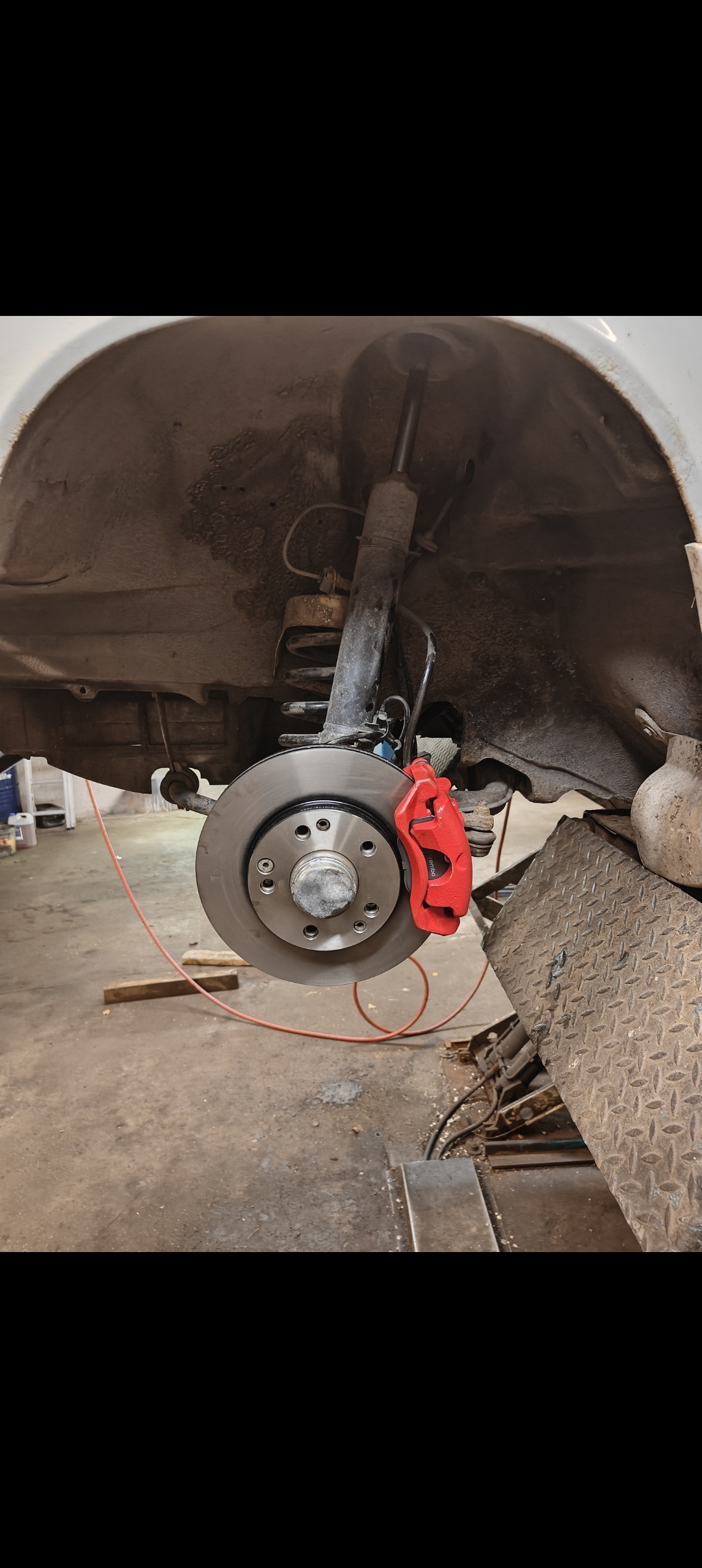

Valmistautuminen vuosikatsastukseen aloitettu asentamalla uudet jarrut.Taakse jäi vanhat satulat ja levyt, kaikki muu tuli uutta.
Samalla pääsi kymmenisen vuotta käyttöä odotelleet turbon satulat kunnostuksen kautta käyttöön, tuuletettu levy erona, halkaisijahan niissä on sama kuin alkuperäisissä.
Auraustangot on väljät, toinen alapallo vaihtui jo välyksettömään, vähän hikoaa polttoainetta jostain tankin suunnalta, täytyy perehtyä.
Uudet raidetangot on myös odottamassa asennusta, 2/4 niveltä väljiä eikä jaksa taistella niitä irti, sen verran happamilta näyttivät.
Ennen:
Jälkeen:
Iskarin suojakortonki ja pohjaanlyöntikumikin on jo asemoitu paikalleen.
