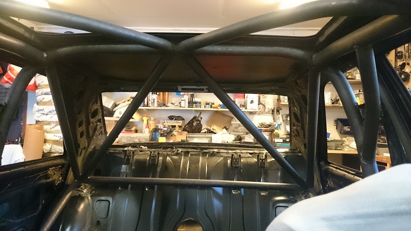

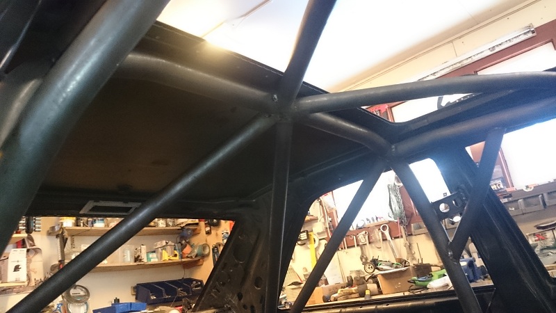

muutama kuva kaarista, pientä hiontaa ja kevyt musta maali kaariin
Pientä lisää tulee vielä kunhan saadaan kojetaulu sovitettua, ja iskaritolppiin tulee vielä putket..

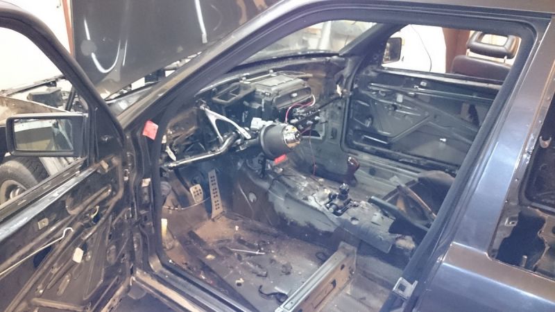

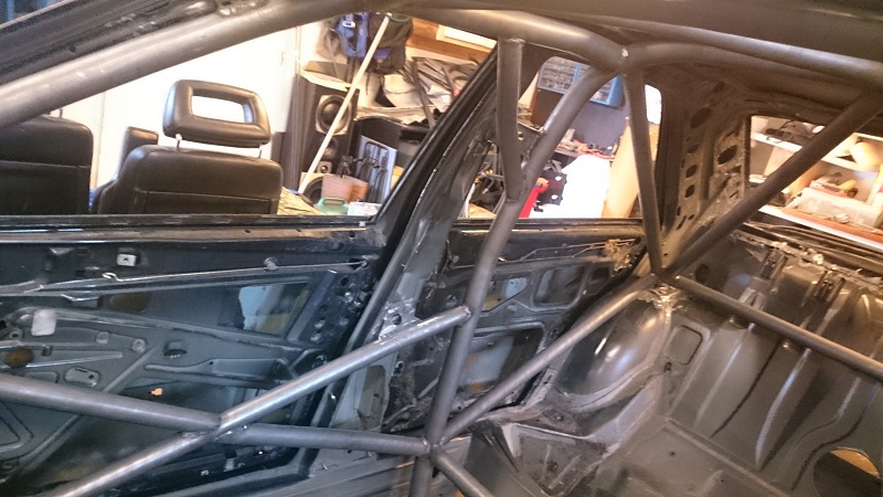

Kopan hitsaukset kohta valmiit, lisättiin vähän turvakehikkoon putkea ja pullistettiin sisälokasuojat, lasikuitu etulokkarit sovituksessa. vähän joutuu vielä putsailla ja puhallella, tässä kuussa olisi tarkoitus vielä saada maalattua ja tiputettua kone paikoilleen.

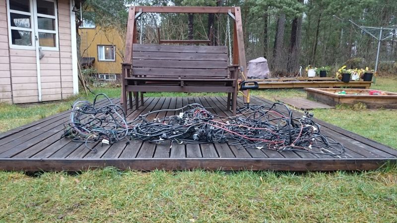

Moniurahihnan kiristyslaitteita ihmetelty tänään.... ilmeisesti kiristimen säätölaitteissa jotain vikaa/häikkää, käytävä marmoritiskillä huomenna kyselemässä...

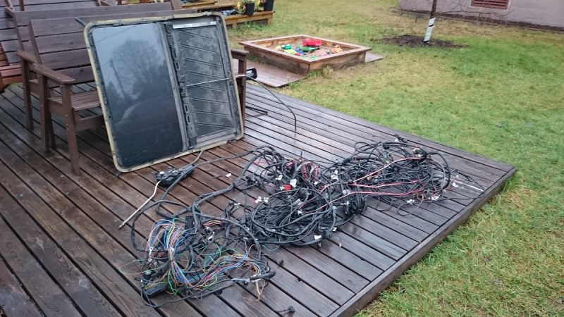

Kattoluukun retaleet tuli pirskatti heitettyä kaatikselle, kun ei ketään osat aikanaan kiinnostanu, nyt vasta ketuttaa kun reikä katossa ja olisi osissa ollut valmis täytepala pari hitsimälliä vaille :ttu:

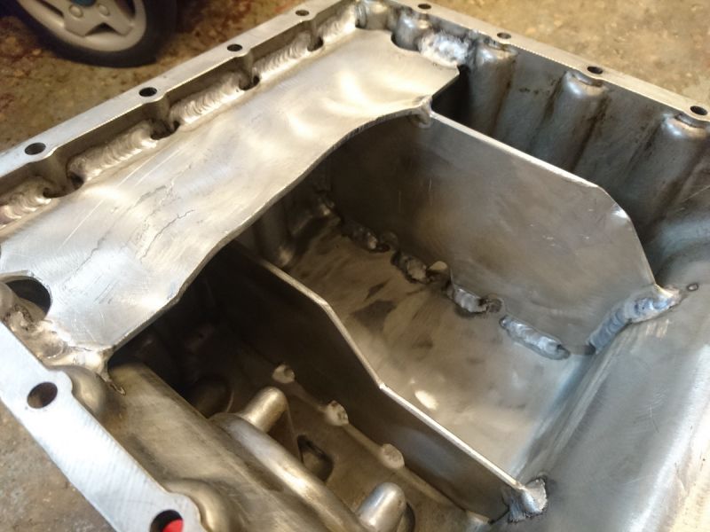

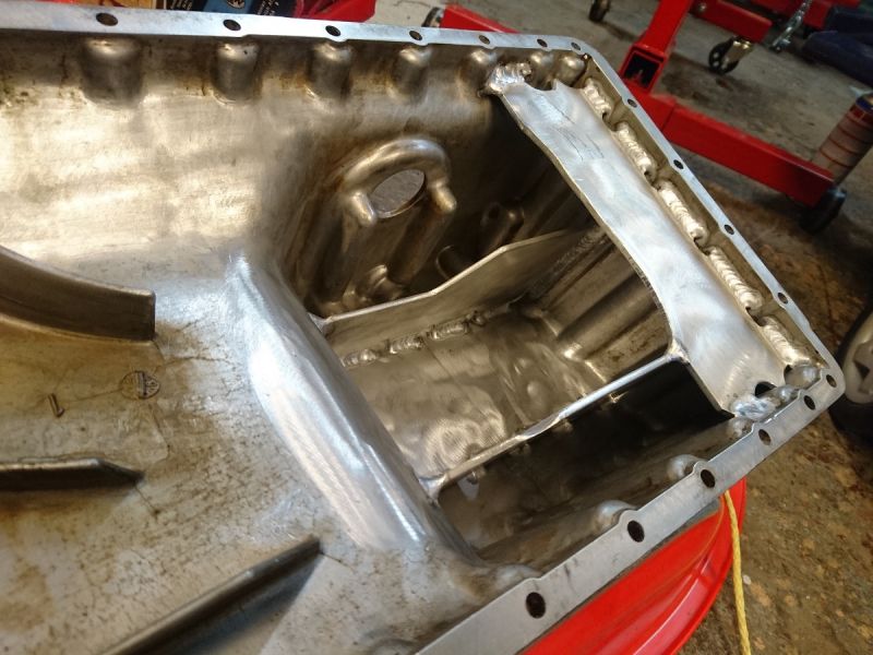

Öljypohjaan hitsautettu loiskelevyjä oman suunnitelman mukaan. Toisesta levystä joutui hieman hiomaan nurkkaa pois jotta öljytikun putki mahtui paikoilleen
Nyt pitäisi öljyn olla imuputken saatavilla kovemmissakin mutkissa
