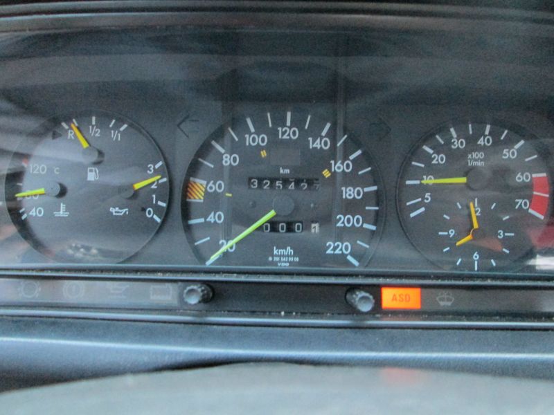

Mika.T kirjoitti:Vaihdettu diiselin pikkumittarit ja jätetty se economymittarin letku irti... :roll:
Tuo vois olla järkevin, sillä eilen käytin mittariston ulkona kuopastaan ja löysin sieltä irtonaisen harmaan alipaineletkun joka auton ollessa käynnissä vetää ilmaa sisäänsä. Kannattaisi vissiin tukkia?
kuitenki pensan kiekkamittari tässä taitaa olla?
Samalla ku käytin mittariston irti, hävis kiekkamittarista elämä.
Ei alkanu näyttämää vaikka yritin katella ettei mittää johtoja olis irronu :roll:
Viestit: 7242
No se harmaa letku on juuri sille economymittarille.
Voi tukkia.
Tai irrotta suoraan imusarjasta ja tukkia se imusarjan lähtö.
blacklake kirjoitti: kuitenki pensan kiekkamittari tässä taitaa olla?
'juu näyttäs olevan.
Mittaristo on kasattu kolmesta "modulista" joita voi vaihdella melkein miten haluaa joten ihan mahdollista että mittaristoa on joskus korjailtu vaihtamalla jotain osia.
Tarkistappa mittariston takaa se metallinen maadoitusliuska joka menee sieltä pikkumittareilta kiekkamittarin taakse.
Usein siinä huono kosketus ja silloin ei kiekkamittari toimi.
