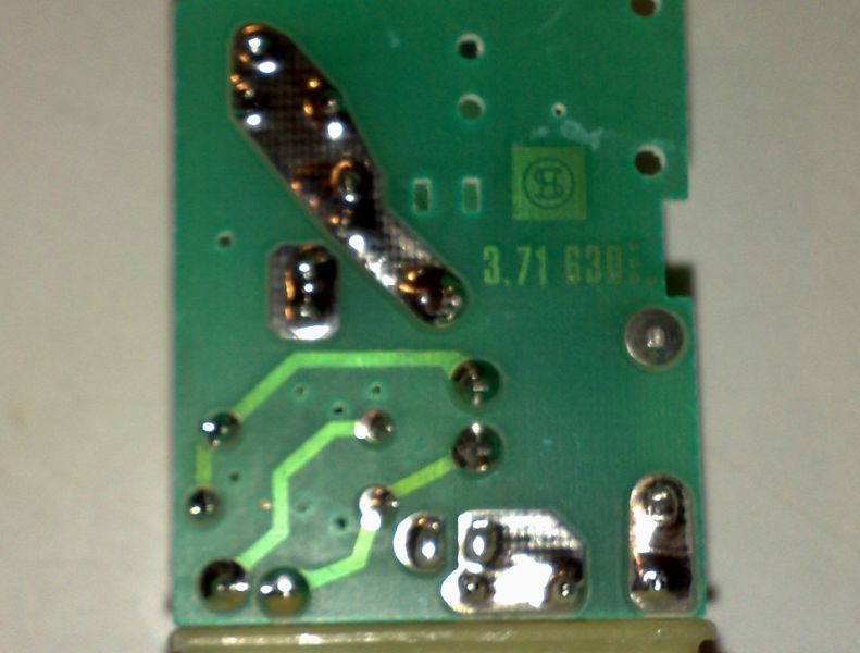

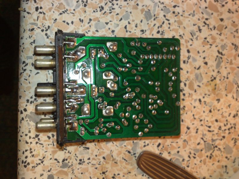

Itse en näe vikaa, mutta eipä ole kokemusta juurikaan piirilevyistä, osaako joku sanoa tarkemmin?
tässä pari kuvaa:

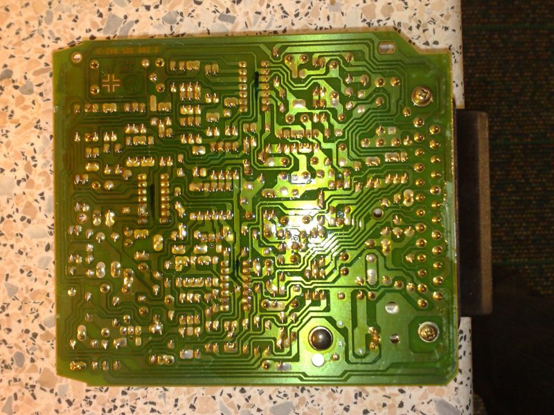

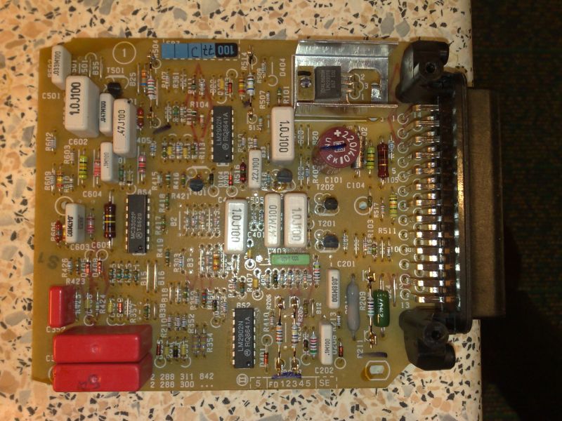

Sekä otin aikani kuluksi vielä jetronik boxin auki jos joku tarkkasilmäinen näkee siinä vikaa?
Jos näistä kuvista olisi apua ongelman tunnistamiseen?

migaaa kirjoitti:Itse en näe vikaa, mutta eipä ole kokemusta juurikaan piirilevyistä, osaako joku sanoa tarkemmin?
Tässä jo polttelee. Kuvasta ei erota, mutta katso läheltä ja tarkasti kaikki nuo juotokset. Vaikka suurennuslasin kanssa. Niitä ei niin paljoa ole etteikö kaikki voisi juotella uudelleen ihan vain siksi että rele on nyt auki. Juottele varovasti ettet tee tinasiltoja.

Jos tässä olisi parempi kuva
Juhanit
Viestit: 1411
Liittynyt: 27.4.2008 7:47
Viesti Kirjoittaja Juhanit »
Kuvista on turha arvailla, ellei pikseleitä ole vähintään 10-kertaisesti.
Kolvi käteen ja puuhastelemaan.

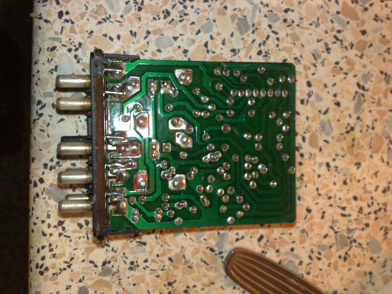

Viallinenhan se... i see from pixels. Iha oikeesti muutama nasta on huono :D
migaaa kirjoitti:Ainiin!!! en huomannut mainita edellisessä viestissä lainkaan tästä!!Osaako joku sanoa missä tämän liittimen mahdollisesti kuuluisi olla?
userpix/1649_ympyroitu_1.jpg
Villi veikkaus, maadoitus ;) :?:

Viestit: 5996
Paikkakunta: 08/09
Tuo kaksoisympäröity nyt näyttäis aika selvältä. Pistin pari muutakin joita ois kiva katsoa lähempää ja ois siellä lisäksi muutakin. Mutta veikkaan että kaksoisympäröidyssä se vika. Oisko joku juottanut vain vanhaa tinaa lämmittämällä osan nuista.
Vanha tina pois tinaimurilla tai tinaimusukalla ja uutta lyijyllistä tinaa tilalle. Jos ei ole ennen juottanut, niin kannattaa satasen parin rele antaa ihan tv huollon tai muun juotostaitoisen tehtäväksi.

Vein tosiaan paikalliseen tv huoltoon kunnei ole omia laitteita käytettävissä. Saa nähdä miten pelaa uudella tinalla.

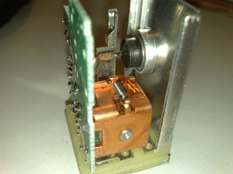

Saakos tuota yj-relettä mitenkään hienosti ja väkivallattomasti auki? kolhuista ja palojen puutteestä päätellen ollut ennenkin auki..

Tuntuisi olevan hyvinkin piukassa. Päälliskannen saa tavallaan auki joka kulmasta mutta sisukset eivät tule ulos.

hyvä kun sanoit. :D Vaikea päätellä kun on avatun näköinen boxi ja ainoastaan yläpäästä koitettu auki..joskus edellisen käyttäjän toimesta

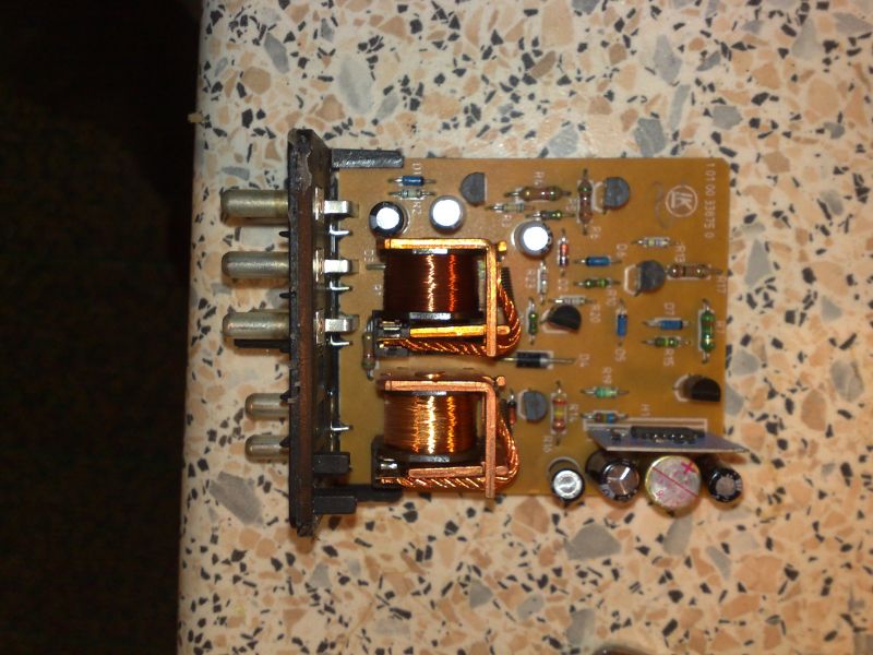

No nyt on auki! en tie sit kannattiko..näyttäs ihan hyvält :?

Näissä relepaketeissa on toki muitakin vikamahdollisuuksia kuin huonot juotokset. Releiden kärjet ovat yksi sellainen. Minulla temppuili yj-rele (oletus). Juotokset kondiksessa mutta kärjet epäilyttivät. Niihinhän ei oikein pääse käsiksi joten porasin VAROVASTI kartioporalla n. 10mm:n aukon diodin alumiiniseen jäähdytyslevyyn kärkien kohdalle. Sitten vaan hiomaliuska pinsetteihin ja pientä kihnutusta. Paineilmalla alumiinilastut ym. muu roina pois ja hyvä tuli.
Tyhjäkäynnin kanssa oli n. vuosi sitten ongelmia. Aluksi vaikutti että ultraäänipesu olisi tehonnut mutta lopulta piti hankkia käytetty viallinen säädin ja purkaa se. Luistipäässä oli tiukassa istuvia kerrostunia jotka lähtivät vasta kiillotustahnalla pitkän puutikun ja rätin kanssa jynssäämällä. En tässä kehoita ketään alkamaan ainoan säätimensä kanssa näin temeltämään, homma sisältää munausmahdollisuuksia. Joka tapauksessa tyhjäkäynti on pysynyt suht`vakaana siitä alkaen.
Ps. Jos rassailee luistia vaikkapa kokeillakseen jumittaako se, ei pidä tehdä sitä ruuvimeisselillä vaan muovi-tai puutikulla. Välykset ovat tosi pieniä ja naarmu on pahasta.
