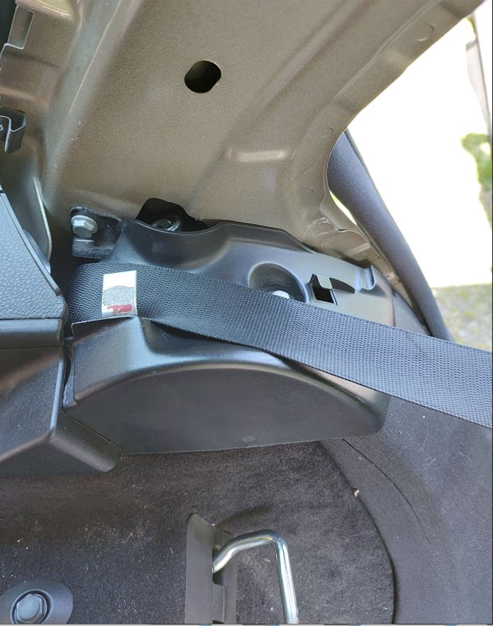

Samalla availin tuota takaturvavyön kohtaa jossa vyö sukeltaa muoviverhoiluje alle. Vyö menee joskus muovipäreiden väliin ja jumittaa. Siellä kuuluisi olla sellainen muovinen ohjuri joka ohjaa vyötä sen verran ettei niin pääsisi tapahtumaan. Muoviohjuri oli kulunut poikki ja tusailin pienestä metallikulmaraudasta uuden.

Tuossa kuva fiksatusta turvavyön ohjurista:
