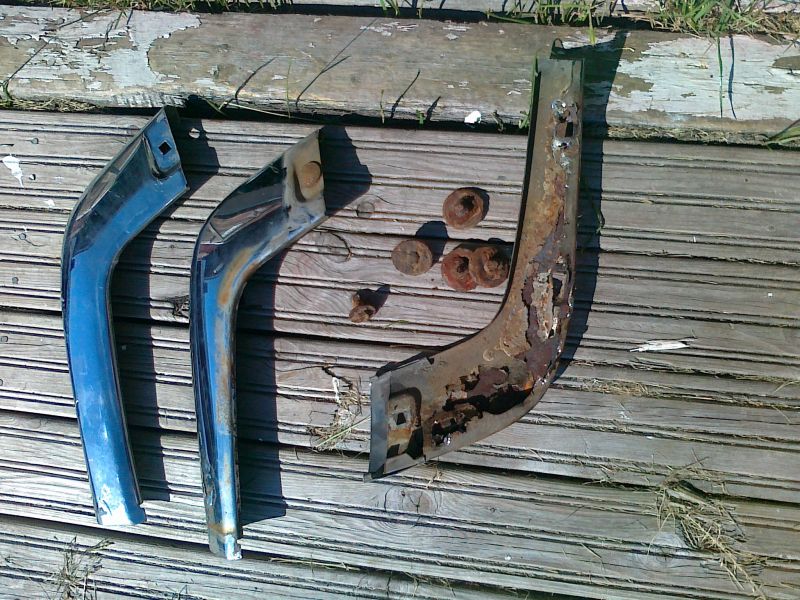

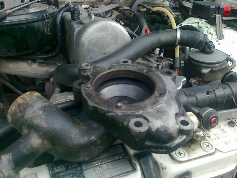

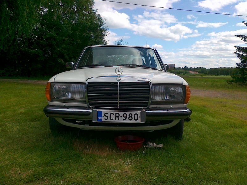

Tällä viikolla ootti yks päivä töistä lähteisä tämmöinen näky:
Näytti alkuunsa pahasti öljyltä, mutta tarkempi vilasu paljasti vesipumpun syypääksi (oli vain liuottanut öljyä mukaansa asvalttiin; taitaapa tuo mun parkkipaikka olla taas vaihteeksi suttasin koko alueella :lol: ): Uus pumppu ootti jo peräkontissa valmiina, joten tässä vaiheessa ei vielä hätää ollut, 20 km oli kotiin ja ilman mitään ongelmia sinne pääsinkin.
Nettiselailun perusteella varoiteltiin kovasti pulttien jumituksesta; ja kun aikaa sen kummempiin liuotuksiin ei ollut, niin arvaahan sen miten siinä kävi vaikka kuinka varovasti koitti ees taas nitkuttelemalla noita aukaista:
Tässä vaiheessa oli jo selvää, että tämä auto ei vähään aikaan liiku, joten kiireen kaupalla Ässää kasaamaan että pääsis töihin seuraavana aamuna, siinä oli vielä talvirenkaat alla ja muutama pikkuasia kasaamatta, ihan hyvin onnistui ja eikun Trafille ilmoitukset illalla ja niin osat vaihtuivat joksikin aikaa.
Jos nyt jollakin olisi tarjota tuota vesipumpun pohjaa (vaikkapa vesipumppuineen), olisin kiitollinen. Näyttää tosin nuita nysiä irroitellun erilaisilla työvälineillä, mutta mieluusti ostaisin tässä vaiheessa ehjän ja nysväisin tuon kanssa sitten myöhemmin.

Ei ole osaa tarjota, mutta nuo pätkät lähtevät kun hitsaat niihin mutterit.

Joo, kannattaa kokeilla hitsaamalla ja liottamalla. Jos uutta osaa hommaat niin noita on kahdenlaisia ainakin. En muista nyt heti kävikö ne ristiin. Alumiinitahnan kanssa laitat uudet pultit kiinni tuohon. Sitä pientä vesiputkea saa uutta tuon ja kannen väliin eikä ole edes kallis.

Jees, kiitoksia vinkeistä, kylläpä se on tuota hitsuuhommaa sitten kokeiltava seuraavaksi kun niin monta vinkkiä on jo siitä konstista tullut :) Kerrotaan sitten aikanaan miten kävi...

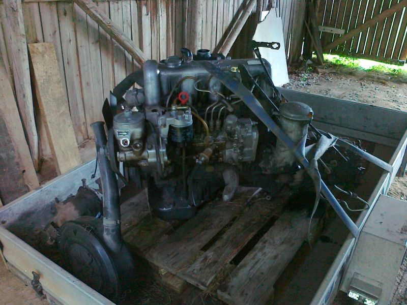

Multa löytyis om615 moottori vuodelta 81, siitä joutais vesipumppu ja muutakin, jos vaan tarvii.

Nyt kun tässä vielä odotetaan sopivaa inspiraatiota vesipumppuhommiin, niin haettiin tuo jaskathe:n tarjoama motti talliin, kiitosta vaan kaupoista:

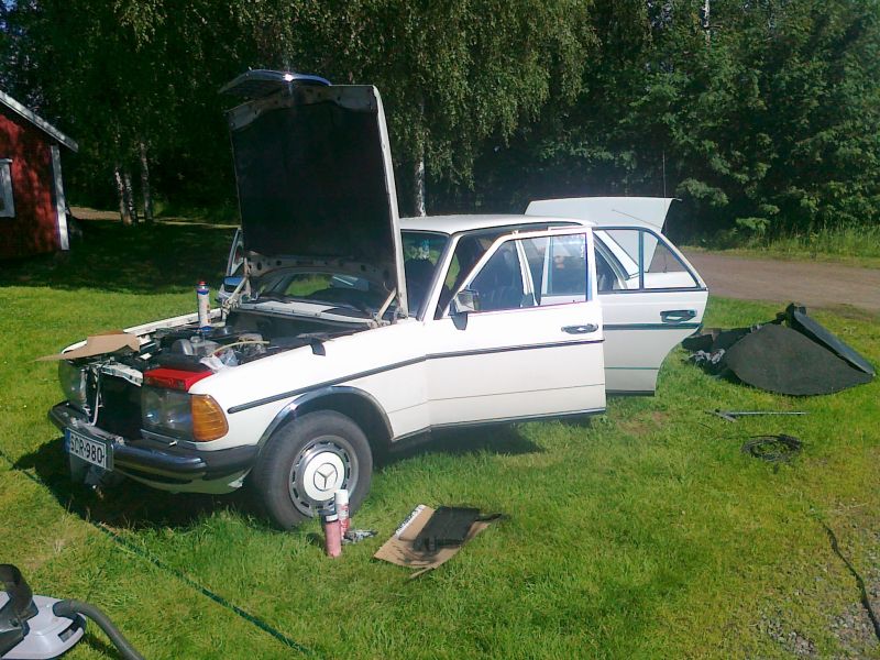

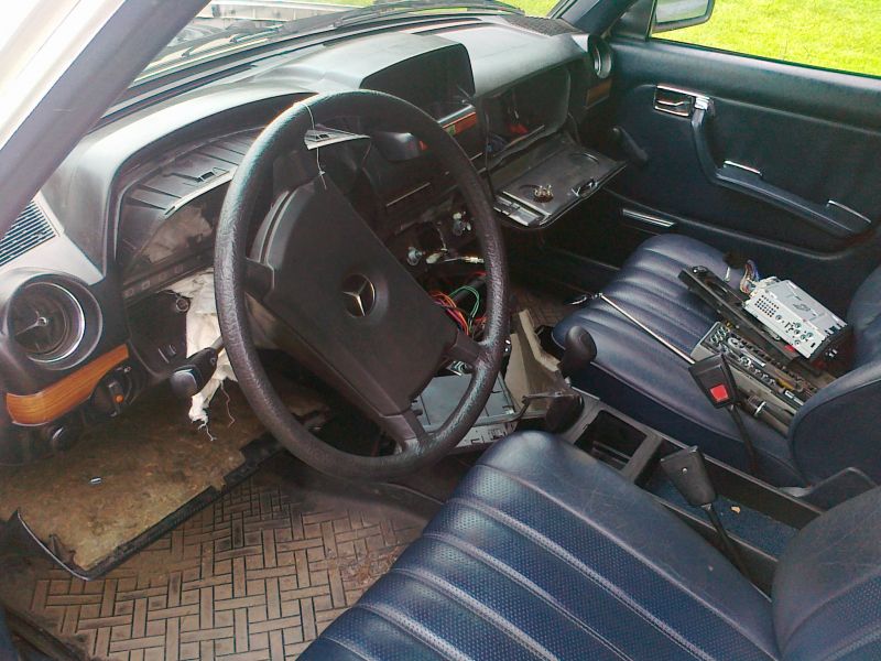

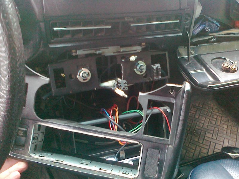

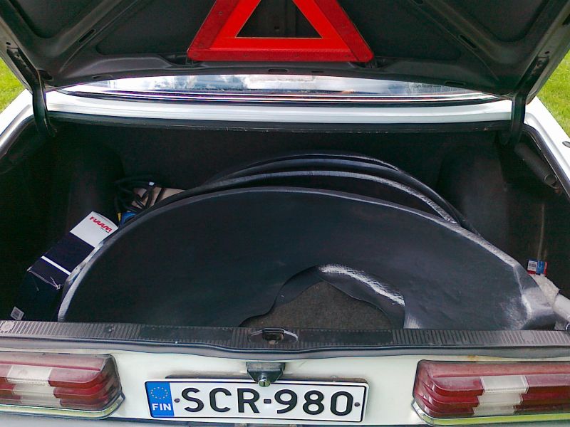

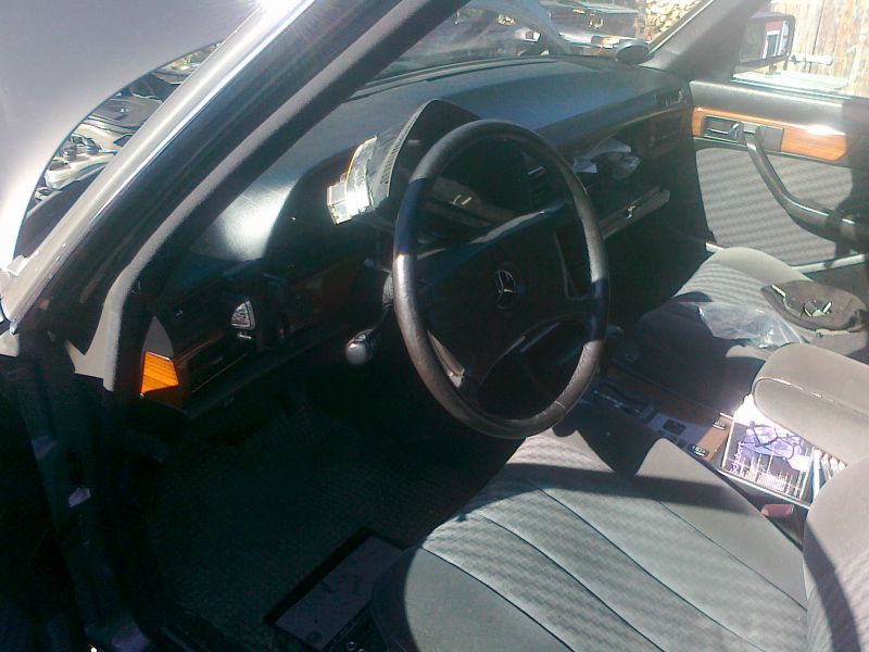

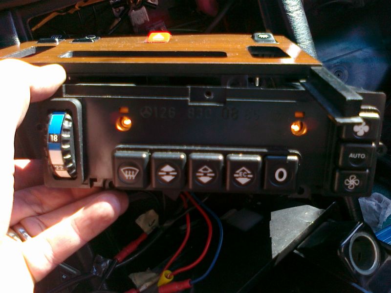

Samalla leväytettiin kojelautaa auki lamppujen vaihtoa varten:

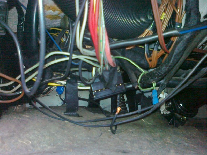

Tämmöistä sotkua kojelaudan alla:
Ja peräkontissa lisää asennettavaa:
Vihodin sain porattua uuden reiän rekisterikilven aluslevyyn, on ainakin keskemmällä nyt:
Vanhan radion koitin vaihtaa uuedmpaan, jotain sain kämmättyä kun ei enää kumpikaan saa virtaa, sulakkeet pitäis olla kunnossa...jatketaan tutkintaa kun jaksetaan...

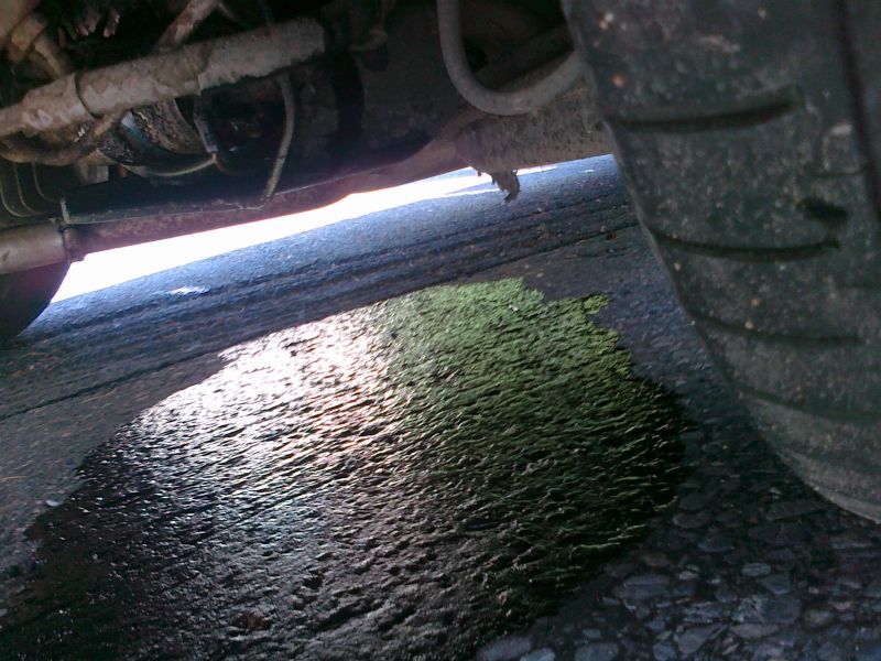

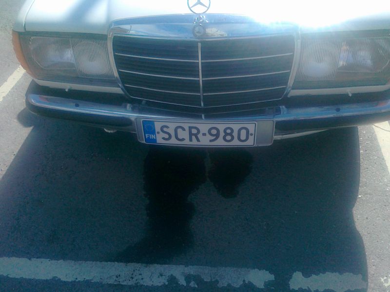

Noniin, sain taas tiisselin liikenteeseen, syystä että:
Noh, vähän kehno kuva, mutta Ässä kuitenkin seuraava inkontinenssipotilas bensapumpun tienoilta. Kotio onneksi päästiin taas, vaikka pikku lammikko jäikin aina liikennevaloissa seisoessa :roll: Onneks ei vuoda moottori sammutettuna ! Tutkitaan ja korjataan...

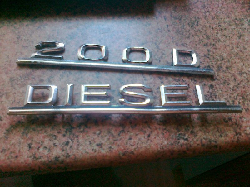

Milläs tökötillä saisi nämä merkit takapaksiin kiinni tarpeeksi lujasti, reikiä poraamaan en ala (eikä toisessa ole pinnejäkään enää):
Pitäähän sitä kanssa-autoilijoita varoitella kulkupelistä; säästyy varmaan muutama sekunti mietintäaikaa jotta meniskö ohi nyt vai heti :lol:

Hae Oulun Automaaleilta 3M kaksipuoleista teippiä ja sillä laitat. Ottaa tosi lujaan kiinni. Sellaista kirkasta jossa punainen suojapaperi.

Kiitos, näinpä tehhään !
Viestit: 575
No siinä vähäsen näkyy jo silimä kourassa teippisuikalehärdellillä kiinnitetyt merkit, lähempää en ilenny kuvata :lol:

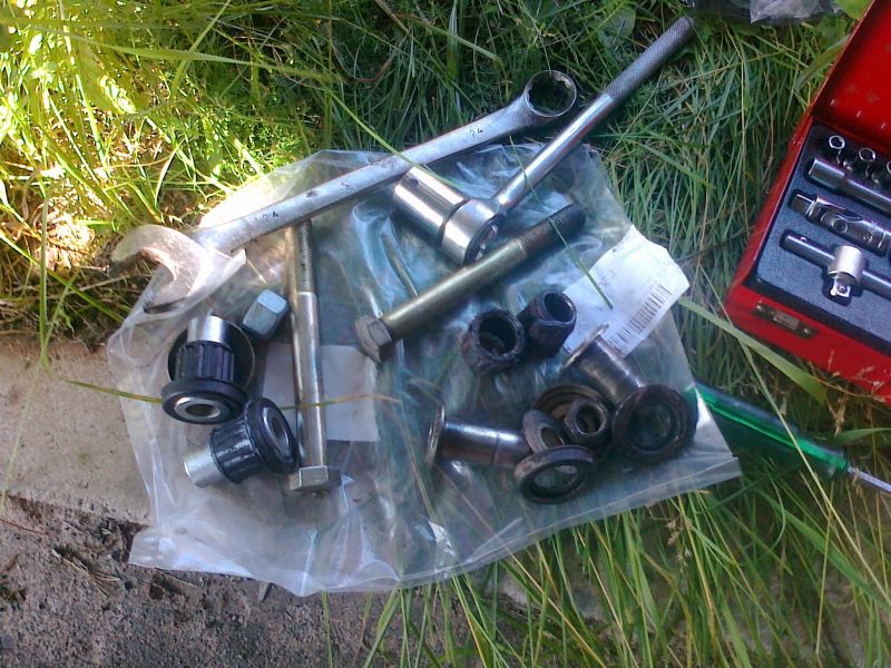

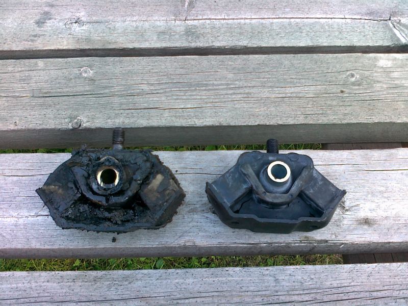

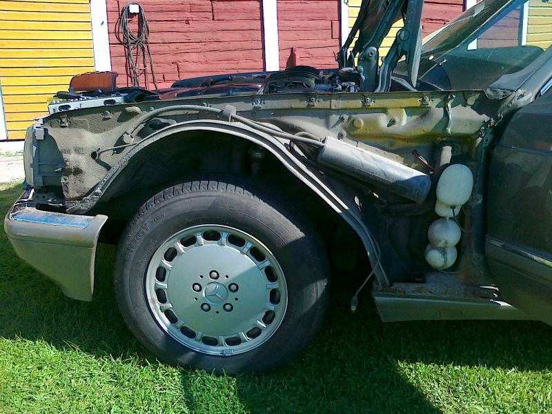

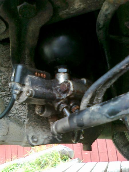

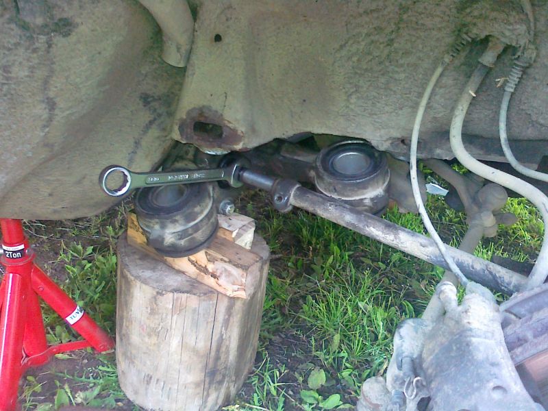

Pikkuremonttia välillä:
Tjaa, eipä tainnut tulla ohjaustuntumaan muutosta, vaikka katastusukko väitti tuossa väljyyttä vähän olevankin.
Vaihoin vielä tuonkin:
Sielä se sitte möllöttää, piru ku ois jaksanu kunnolla puhdistella kaikkea tuosta ympäriltä muttei aika riittäny...:

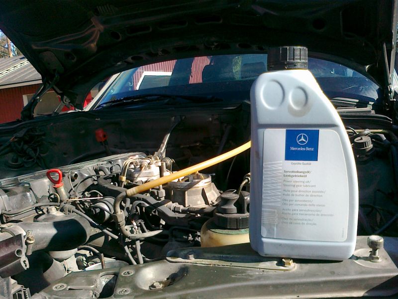

Sitten pitäis ihmetellä vuotavaa ohjaussimpukkaa, oli jopa vähän läikkää jättäny työpaikan parkkipaikalle... :shock:
Onpa muuten yykaakoon moottorinkunit yllättävän samansorttiset kuin Kaapissa, tiijä lipo kävisivätten ristiin :idea:
Viestit: 575
Ja taisipa olla yllättävänkin paikallaan tuo kumeksen vaihto, hävisi kaikki aiemmin esiintyneet kummalliset ajoittaiset tärinät vapaalla(kin) rullatessa, upeeta,mahtavaa :idea:

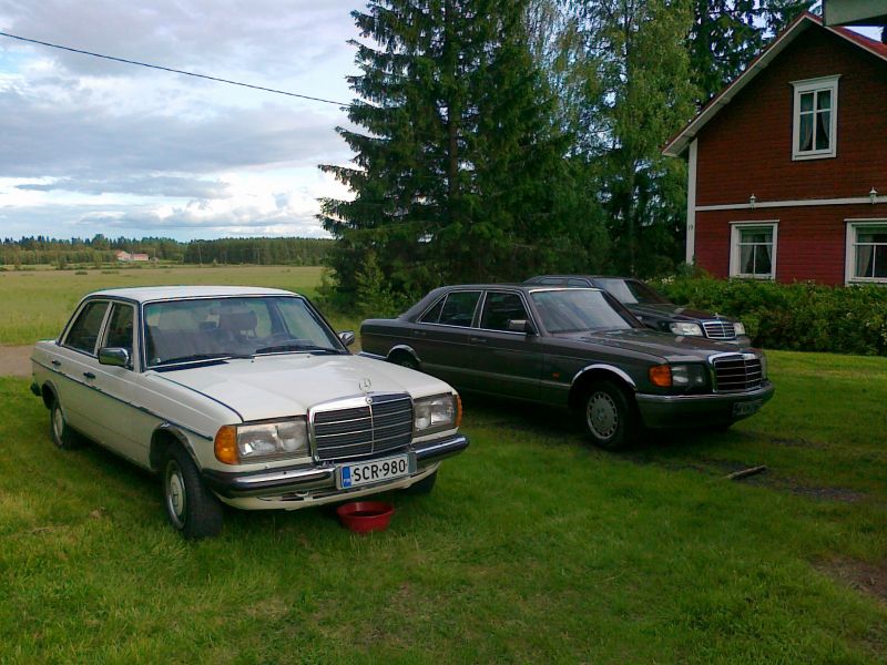

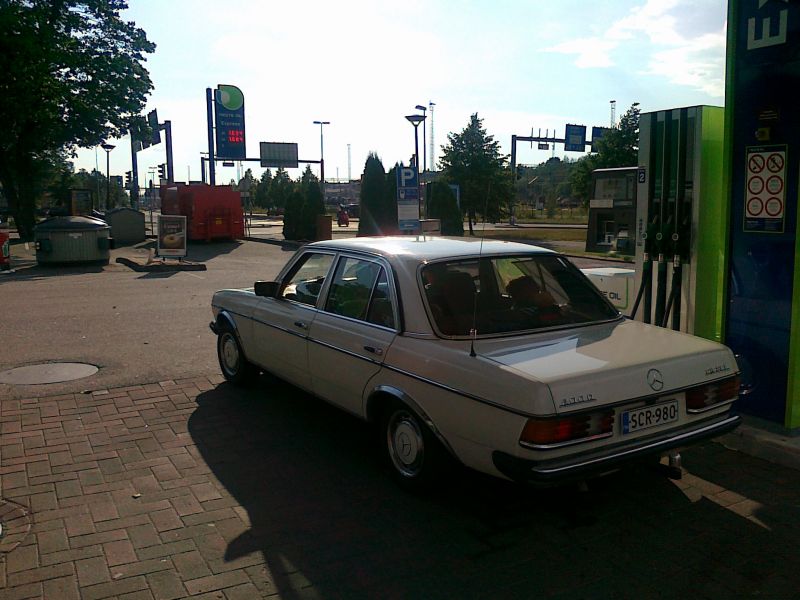

Ajettiin Taksilla lauantaina laskevan auringon kaupunkiin:
No Turkuhan siinä lukee, heikostipa saa selvää... ja lämmintähän soli hytässäkin kun tunnetusti ilmastointia ei välttämättä löydy 200D:stä:
Nooh, pikku napinat kuumista olosuhteista hukkuivat raollaan olevien ikkunoiden suhinoihin...

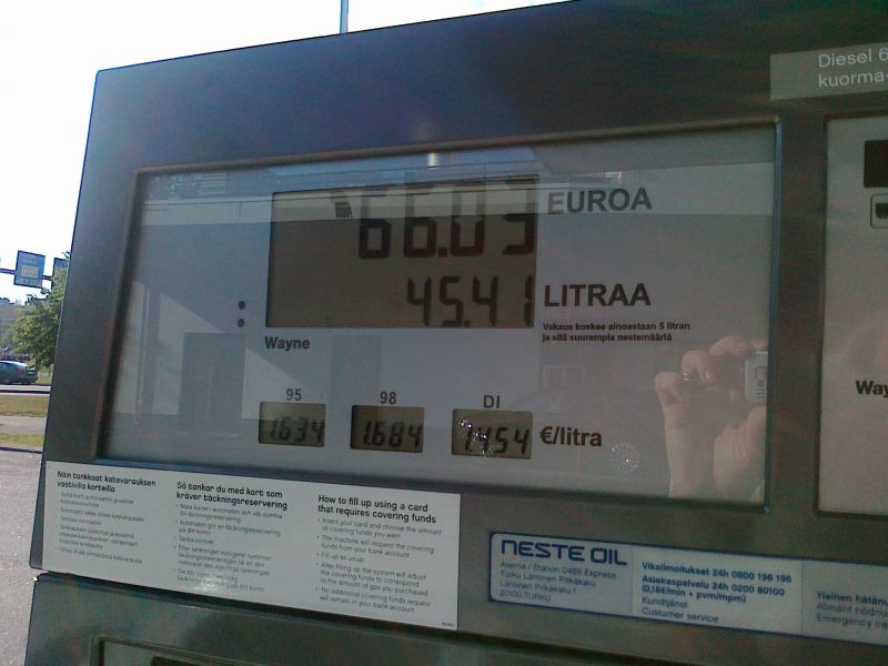

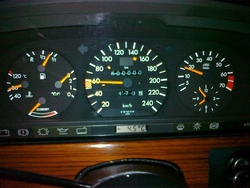

Perillekin päästiin, moisilla tilastotiedoilla:
Eli ajotietokoneen mukaan ajettiin 650 km 45 l:lla ~ 6.9 l/ 100 km :?: :shock: 8)
Jaa-a, uskoisko tuota itekään....ajoin kylläkin rekan perässä usiamman sata km ja n. 90 km/h oli pääosin matkavauhti kun kiirettä ei ollut, E4:sta mentiin hela vägen. Se mikä vielä ihmetyttää, että pitäisi siis olla vielä peräti 20 l ainetta tankissa vaikka viisari jo oikeastaan näyttää R:ää...syttyyköhän varatankin valokaan; enpä muista sitä käynnistettäessäkään nähneeni...ja ei ole tullut tarkistettua, oliskos tankki lommolla :D

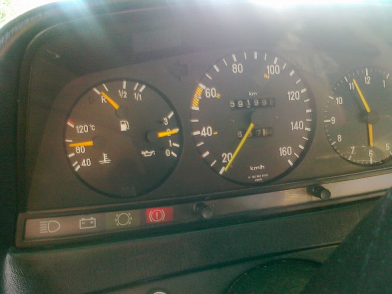

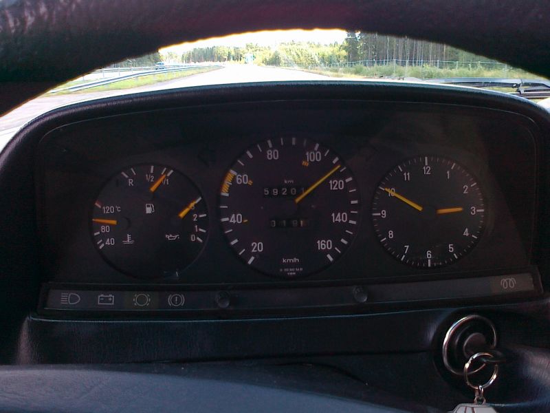

Takaisin tultiin sunnuntaina Huittinen - Karvia - Ylivieska -reittiä, nyt jo piti revitelläkin kun noin myöhään päästiin vasta lähtemään:
Sen verran lämmintä oli ulkona ettei lujempaa uskaltanut ajaa kun nuo moottorin lämmöt rupes sitten hiipimään >100°C. Yheksälläkympillä palasivat aina 85 - 90°C n. 10 km oli muuten kokonaismatkan ero tuota reittiä. Kulutukseksi sain nyt sitten vajaa 7.5 l / 100 km, tulipa jopa ohiteltua matkan varrella, huhuh. Yks C-Mersukuski ei tästä tykännyt, sillä oli selvästi vakionopeudensäädin laitettuna 90 km/h ja kun hurautin valkoisena välähdyksenä lopulta ohi, liimautui hän perään pitkäksi aikaa...näitähän on...
Kylläpä sitä tälläkin matkaa tekee aivan mielikseen, halapaa kyytiäkin kun näjemmä on (mitä enemmän ajaa sitä enemmän säästää...) !

Auttaskhaan tuohon lämpenemistaipumukseen jäähydytysjärjestelmän puhdistus jollain aineella? On mahollista että siellä on jonniin verran sakkaa vuosikymmenien aikana kertynyt :tuumaus: Kuitennii on veres vesipumppu ettei siittä ole kiinni.
Viestit: 29790
Se on viisas ratkaisu tuo rekan perässä ajaminen, ainakin ellei ole piiiiiiiii
iiiiiiiiiiiiitkää suoraa tarjolla.
Toissakesänä silloisella 200D:llä tuli pari kertaa lähdettyä liikenteen sekaan risteyksestä "no ei tule autoja lähimaillakaan" ja sitten kun on täyskaasukiihdytyksellä saatu vauhti kuuteenkymppiin satasen alueella niin on jo kovastikin lähellä takana, niitä autoja :shock: :shock:
Asiaan; pienellä kulutuksella on menty. Polttoainemittarin näyttämään olen oppinut suhtautumaan varauksella 123:n ollessa kyseessä, nimim. kahdella eri autolla tien päälle jäänyt polttoaineen yllättävän loppumisen vuoksi, ja vaimokin kertaalleen.
Lämmöt on korkealla. Oliko syyläri vaihdettu ?
Sitta taas ihte olen hiukka skeptinen tuohon lämpömittarin tarkkuuteen (no siis Kaapissa), tai ainakin itellä semmonen tuntuma että mittari näyttää ehkä hiukan yläkanttiin.
Tuossakin muuten punanen alakaa vasta 120 asteen perästä :shock: Eipähän se tietysti paineellinen järjestelmä keitä vielä satasessa.

Eipä ole vaihdettu, lie alkuperäinen paikallaan ainakin ulkonäöstä päätellen; meleko kuppasen näköinen laitos alkaa olemaan. Harkihemma vaihtoa ehkä ensi kesänä, kohtahan ei lämpöjen kanssa tarvi taistella kun helteet lie ohi :)

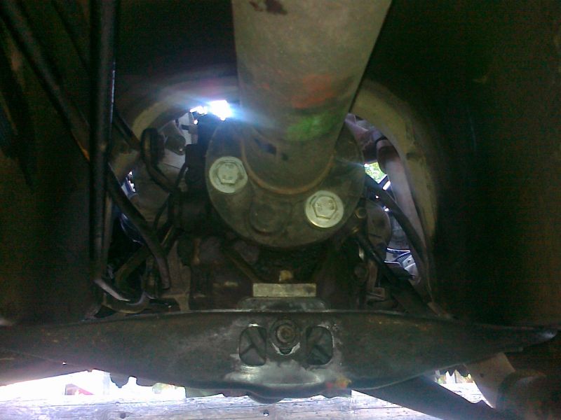

Tämä auto on nyt seisonut viikon päivät tallissa. Saatiin yks läikkä parkkipaikalle lisää kun kuskin puolen vetokseli tyrkkäsi mömmönsä ulos; luulin eka että jarruletku ois halennut, mutta jo valmiiksi karunnäköiset vetoakselin suojakumet alkavat ilmeiseti päätellä päiviään yks kerrallaan. Häätyy vaihtaa nuo akselit ennen seuraavia ajoja.

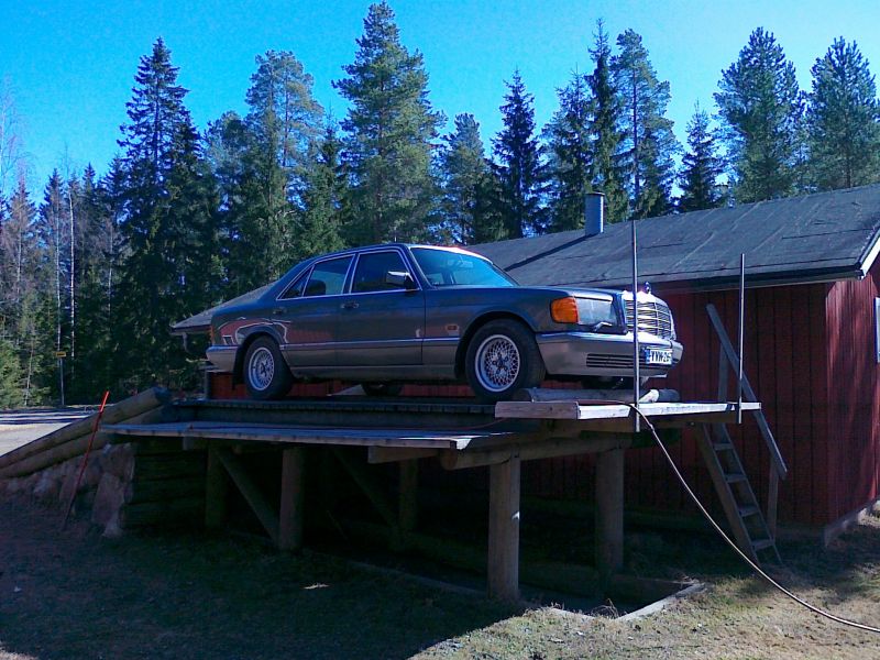

Kateutta herättävä huoltoramppi tuossa yhdessä kuvassa :shock:
Viestit: 575
Meissenkeri kirjoitti:Kateutta herättävä huoltoramppi tuossa yhdessä kuvassa :shock:
Jes, se on isäni kotiinsa tekemä, sijaitsee onneksi sopivan lähellä minunkin käyttöä varten. Tullut kyllä monta kertaa tosi tarpeeseen...
