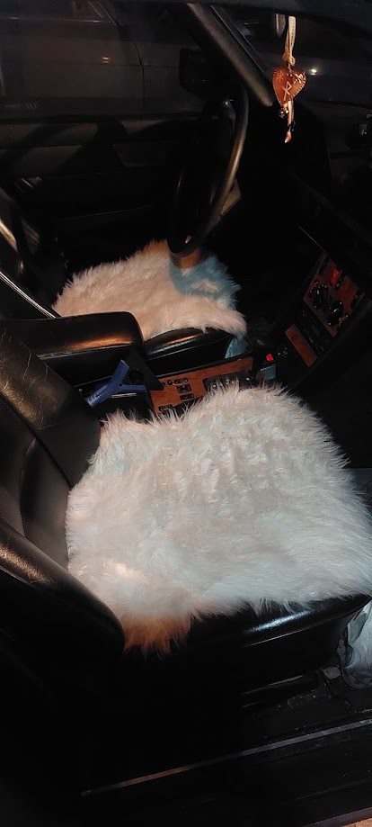

Nyt pidempänä viikonloppuna ja paremmilla keleillä tuli vaihdettua etupenkit, kun olivat paremmassa kuosissa edellisessä autossa. Eipä siinä hommassa mitään ihmeellistä ollut, kuskin penkissä 4 pulttia+ keskitunnelissa yksi, vänkärin penkissä oli se yksi lisäpultti B-pilarin kohdilla vielä irrotettavana. Lämmittimen piuhat 2 kpl per penkki ja SRS-piuha molemmista irti ja penkki muljuttaa ovesta ulos. Ekaksi kuskin penkki:
Kuskin penkit.jpg (155.1 KiB) Katsottu 10521 kertaa
Kuten oli puhe, turvavyön lukko piti vaihtaa, mutta sehän ei ollut kuin yhdella 13 mm pultilla kiinni istuinrungossa. Käsinoja olisi paremmassa kunnossa alkuperäisessä penkissä, pitää katsoa, vaihtaisiko sen joskus,tähän hätään se ei nyt ehtinyt...
Samalla irrotin B-pilarin verhoilun ja vaihdoin senkin hieman parempikuntoiseen purkuautosta. Kivat pölypallerotkin sieltä löytyi, joten saipa nekin samalla pois.

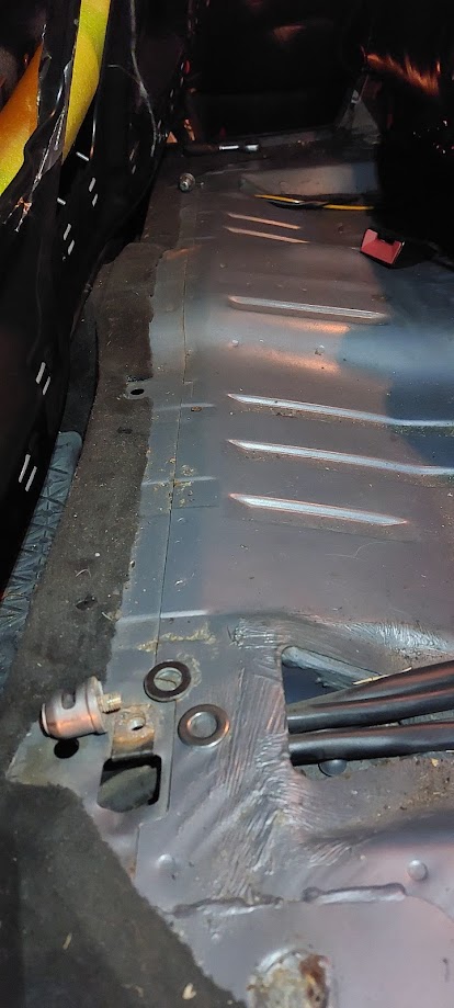

Toisena pnä vänkärin penkki sitten:
Vänkärin penkit.jpg (552.92 KiB) Katsottu 10521 kertaa
Onneksi kaikki muoviosat säilyivät ehjänä, siirtelin niitäkin tarpeen mukaan, kun esim. purkuautosta puuttui penkkien kiskojen päätypalat takaa.

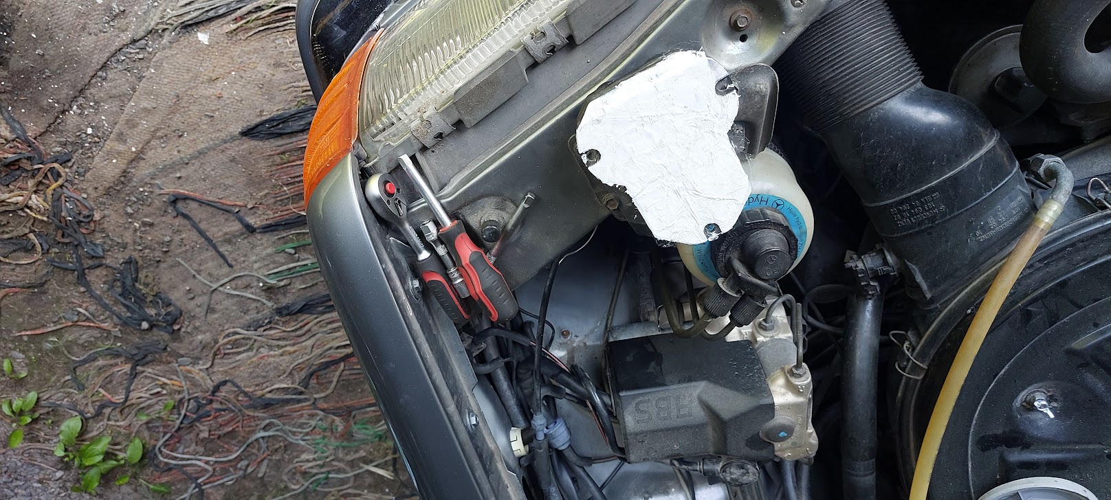

Niinpä se vain alkoi tämäkin auto nyt röpöttelemään ja köhimään. Oirekuvaus oli kuitenkin suht selkeä: kosteiden kelien jäliltä kun lähti ajelemaan auton yön yli seistyä, pääsi n. 10 - 15 min ja sitten liikennevaloihin hidastaessa käynti alkoi ontumaan ja saattoipa sammuakin. Onneksi lähti aina käyntiin, vaikka eihän se kovin mukavaa ole aamuruuhkassa risteyksessä seisottaa autoja takana :oops: Reilun 5 minuutin kuluttua oireet menivät sitten ohi ja saipi ajella ilman hikikarpaloita otsalla.
Häätyi siis ottaa virranjakan kansi lopulta kouraan:
Tuollainen se oli, paikallaan siis joku nimetön kansi, jolla tuli nyt se reilu parikymppiä ajettua, aika peruskestävyys siis aiempiin kokemuksiin nähden. Kaivoin kontista vähän paremman tilalle, ja ennen paikoilleen laittoa tuli nyt tätä kokeiltua, molempiin, menköön vielä varalle tuo toinen:
Ei kyllä tosiaankaan vakuuttanut oman työn jälki (edes kuvaa kehdannut ottaa), mutta tulipa suhauteltua ja kassotaan onko mitään vaikutusta. Varmemmaksi vakuudeksi tilasin kuitenkin heti Saksasta rpm-depotilta uuden kannen, joka pitäisi olla kiiltäväksi käsitelty sisäpuolelta. Vielä vois se ison tiivisterenkaan tilata myös. Pyörijä vaikutti ihan ok:lta.

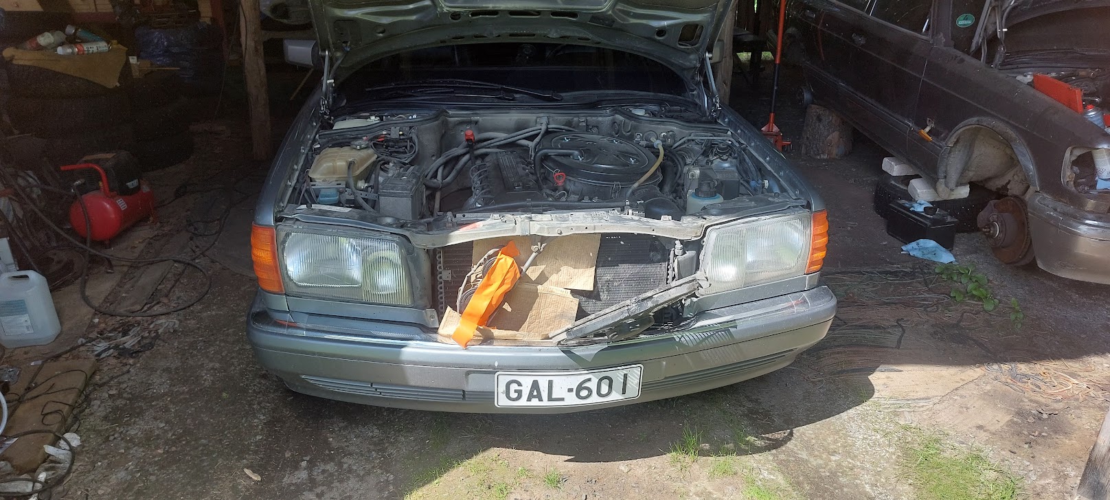

Konepellin aukaisua muka häiritsi aina ruosteiset töötit ja tuo tukirauta, joten niille vähän maalia pintaan, samalla koitin, josko tuota rupelia saisi herkkäliikkeisemmäksi, mutta siinä eipä oikein päässyt mitään voitelemaan, kun oli niin hyvin kaikki muovilla peitetty, enkä ruvennut isompiin purkuhommiin. Yksi rupelin kiinnityskehikon ruuvi katkesikin reikäänsä ja porasin sitä vähän auki, että myös kolmannen kiinnitysruuvin sai jotensakin paikoilleen, piti toki vaihtaa erilainen ruuvi tilalle miljoonalootasta.

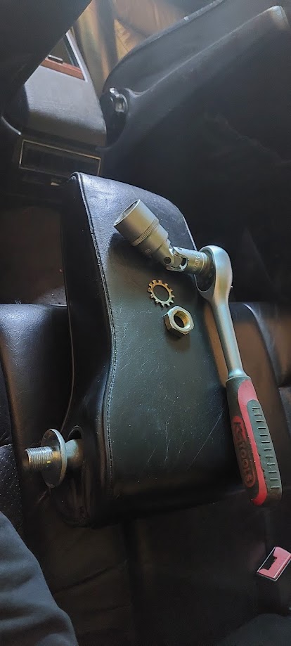

Vaihtelin myös nyt sen kuskin penkin käsinojan hieman parempikuntoiseen, jotenkin olin luullut, että vaatisi enemmänkin purkua, mutta saihan tuota selkäpahvia taitettua sivuun sen verran, että sai tuon 27 mm mutterin auki ja vekslattua MALlin pois ja toisen paikoilleen.

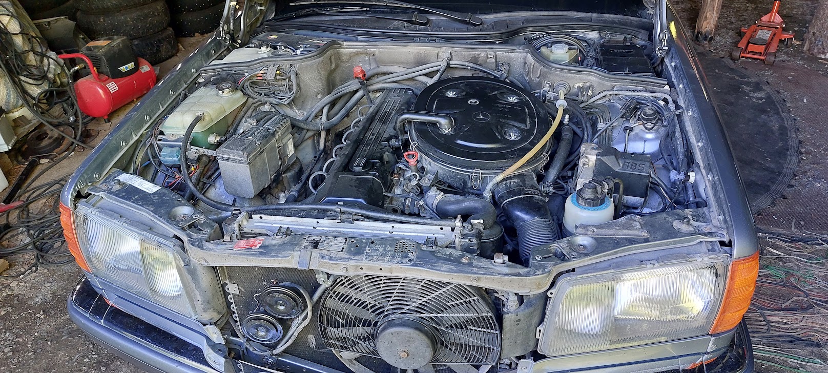

Eilen illalla vielä vaihtui paisuntasäiliö valkoisempaan, tosin nyt palaa sitten mittaristossa koko ajan jäähdytysnesteen merkkivalo, vaikka anturikin näytti toimivalta :o
Ja jokohan uskaltaisi mainita, että moottoriantennin piiska tuntuisi toimivan, on nyt parisen viikkoa ollut uusi paikallaan, eikä vielä ole rutissut hajalle alasmennessään. Laitoin Jannen topikin mukaisesti ne valkoiset hammasrattaat kohdilleen, antennin kotelo kiinni, autoon virrat päälle, radio päälle notta antenni nousisi yläasentoon, sitten syöttö uudelle piiskalle sisään niin syvälle kuin meni ja harjanvarrella sihdata radion nappulaa kiinni, antenni oli siis irrallaan kontissa sillai sopivasti, että sai heti vielä käsillä avustettua antennin sisään menoa, kun heitti harjanvarren käsistä. Toinen piiska on vielä varalla.

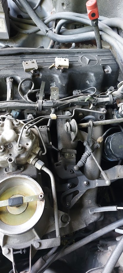

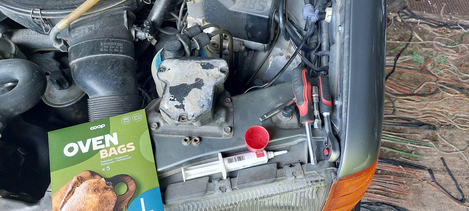

Pienet huoltotoimet jatkuivat eilen, vaihdettiin sääskien kanssa ZSG:n alle uudet tahnat ja paistopussista kalvo:
Oli tuolla joku käynyt aiemmin, kun oli ylin mutteri silikonilla kiinni katkenneen ruuvikierteen päällä, jätin sen kokonaan pois kun sain tahnatun osan takaisin paikoilleen.
Osien vaihtamisen ilosta laitoin myös uudemman mikrokytkimenkin nyt tähän autoon.
