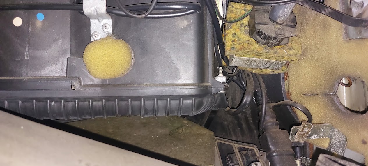

Viikonloppuna sain aikaiseksi vaihdella pari suutinta lisää, pidempivartisella kuusiokoloavaimella napsahti 4. ja 5. kohtuu nätisti auki lämpimästä moottorista. 6. nyt jäi vielä, kun siinä se pyöräksi mennyt kuusiokolon sisus. Samalla tarkistin/puhdistin tuon määräjakajasihdin:
Seur. pnä ajoa ja selkeä parannus tyhjäkäyntiin / käynnistymiseen puolilämpimänä, kuten pitikin.
Sitten maanantaina kauppakäynnin jälkeen ihmettelin vienoa bensan hajua, olisko joku liitoksista alkanutkin vuotamaan? Ajelin kotiin ja matkalla näytti, niin kuin olis bensamittari vajunut tavallilsta nopeampaa...auto kotona talliin, jätin käyntiin ja konepelti auki, ei näy mitään. No sitten vilaisu oikean takarenkaan juureen: sieltähän ruutaa polttoainetta kuin vesihanasta konsanaan prkl! Äkkiä sammuksiin ja sisälle kiroilemaan, olisko suodatin ruostunut puhki kuten kerran aiemmin kävi ja sieltä ruutannut? Kahvin jälkeen ei auttanut kuin lähteä tutkimaan, aluksi tunkkasin nurkan ilmaan ja totesin, että täällähän on kötöstelty. Pumpun ja suodattimen välistä oli yhdysputki arvatenkin ruostunut joskus poikki ja siihen oli nääpärästi laitettu kumiletkun pätkä klemmareilla kiinni, nyt se letku oli haljennut. Jo edellisen W126:n aikana olin ostanut ko. putken varastoon, kuin ei se siinäkään kovin hyvältä näyttänyt, nytpä sille tuli lopulta käyttöä. Piti ajaa naapuriin pukille ja n. 3 h siinä meni sitten taistellessa vesisateessa ja pilkkopimeäkin ehti tulla. Mutta nyt on paremalla tolalla:
Mukavahan se olisi ollut parannella tuota kiinnitysrautaa yms, mutta eipä mitään tsäänssejä nyt semmoiseen, tällä mennään jonkin aikaa. Vähän harmitti, ettei ollut suodatintakaan vaihtaa samaan hässäkkään, joten joutuu tuonne vielä menemään uudestaan (ja saattaahan se bensapumppukin lasahtaa milloin vain
