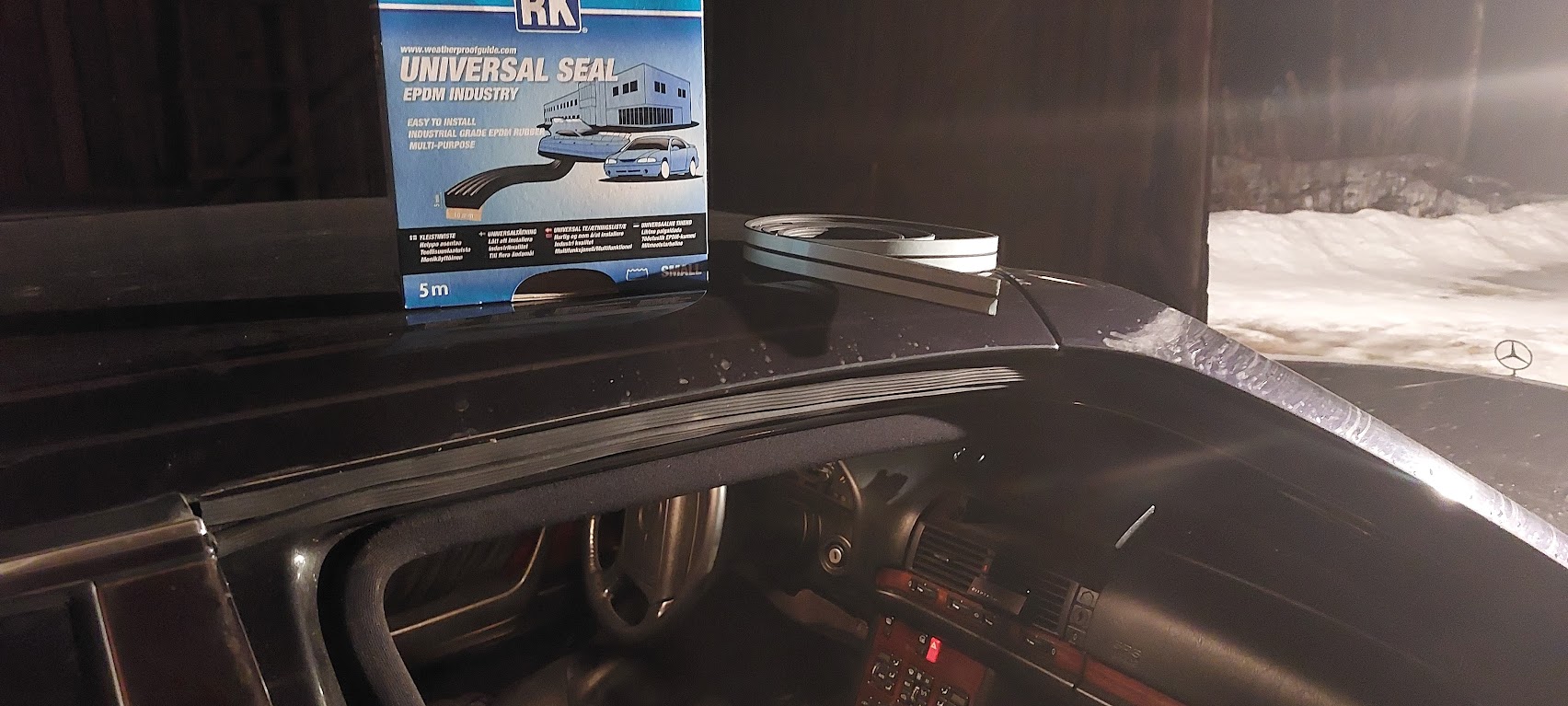

Tiivistin kuukausi sitten ikkunan yläreunat jollain sopivannäköisellä hyllytavaralla, ainakin kuskin puolelta suhinat tuntuivat lähteneen ja ovikin menee normaalisti kiinni:

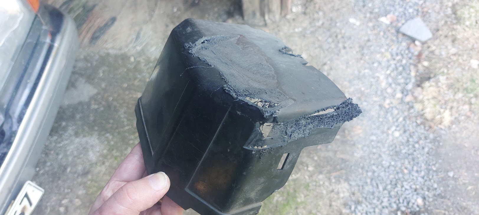

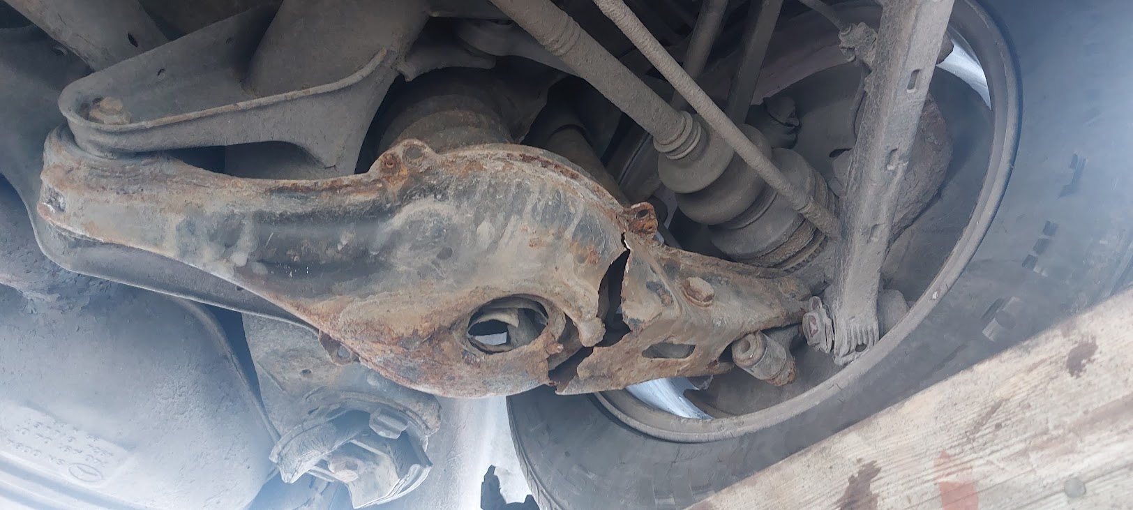

Jaah, sepä on osat taas vaihtuneet:
Ja miksikö? No siksi :twisted:
W140 alatukivarsi.jpg (199.7 KiB) Katsottu 3678 kertaa
Ihmettelin alkuviikosta kun kihnutusta kuului takaa, ja katsoin ensin tunkilla, että tukivarren muovisuojahan se röpsöttää vannetta vasten, no karu totuus kuitenkin paljastui hetken päästä kun ajoin auton pukille :o "Uusi" osa on jo tulossa, joten koitetaan aikanaan vaihtaa; sitä tosin hankaloittaa vasemman käden kipsi; silpaisin joutessani leu'ulla peukalojänteen poikki ennen pääsiäistä. Kohta siitä saa suojuksen pois ja pääsee kokeileen, miten käsi toimii, mutta ehkei tohdi vielä noita ruosteisia pultteja alkaa tempomaan...

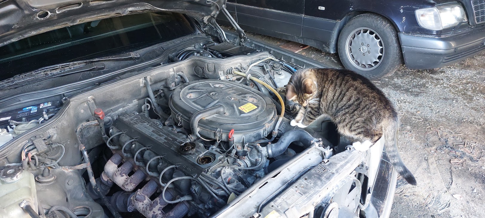

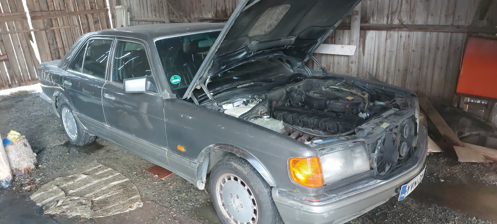

Tuli taas vuosittaisen mökkireissun aika. Ei auttanut kuin lähteä 126lla matkaan kävi miten kävi. No ensin tarkastettiin porukalla, että autossa on moottori tallella:
Juuh, jotain märkää näkyy, totesi Eetukin. Lisää ölppää ja korkki ja pelti kiinni, valmis.

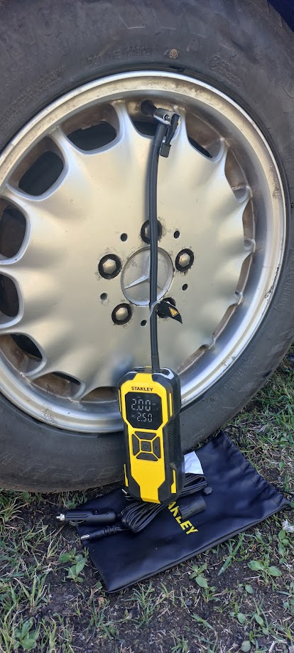

Möhkössä tippuu takarenkaan paineet hiljaksiin, ostin tuommoisen värkin:
Toimihan tuo, kun aikansa rutisi ja rätisi, muutama min sillä meni ~ 1.4 bar lisätäytössä. Onpahan aina autossa nyt mukana jos (itse/joku) tarvii.

Itse ostin vastaavan pumpun reissukäyttöön. Helppo kun muistaa paineen ja lopettaa kun raja saavutettu. Polkupyörään testattu.

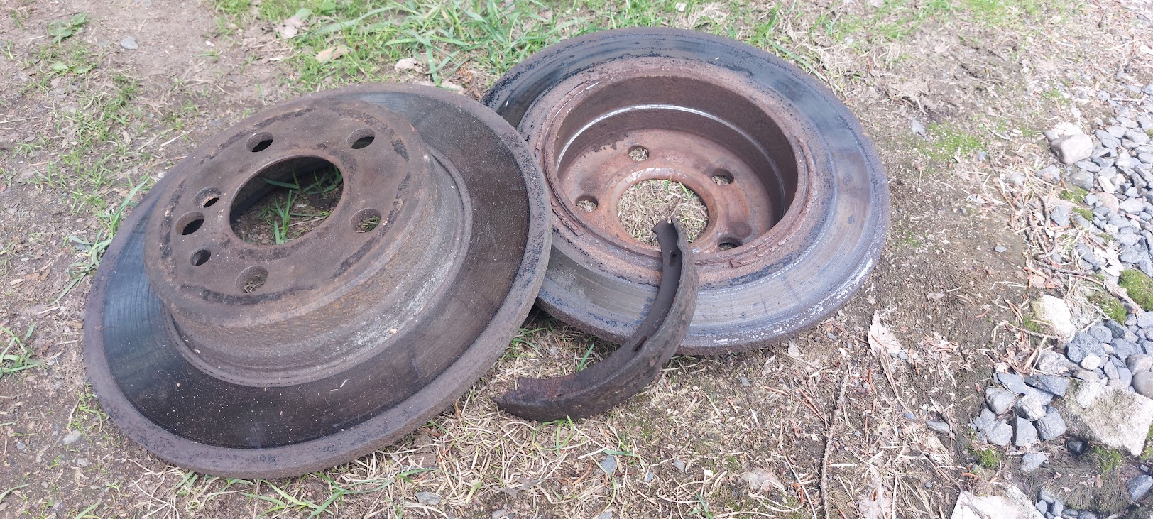

Möhkö oli jarruttaessa jumpsuttanut jo koko kevään, eikä se tietenkään siitä paremmaksi ollut muuttumassa. Tuttu vaiva aiemmilta vuosilta, joten lääkekin oli tiedossa: uudet takajarrulevyt pitäisi vaihtaa, toistamiseen.
Helppo hommahan se, tunkki alle, pyörä irti, satula irti (lenkkiavaimella, ei muuta mahdu pultin päälle, jos ei ala tankoja irroitteleen pois tieltä. Sitten se pikkuruuvi irti levystä ja levy lähtikin käteen. Ja sitten katsoa kun toisesta käsijarrukengästä kitkapinta murenee maahan :shout: Äh, Motonettiin hakemaan uudet kengät rouvan autolla ja sitten se jumalaton ähräys niiden jousien kanssa, liekö joku kikka3 niissä, mutta lopulta sain ne paikalleen erinäisten värikkäiden ilmaisujen säestämänä. Eikä mitään toivoa saada levyä takaisin paikalleen, ei kerta kaikkiaan vaan mene! Netistä lueskelin sitten, että auton alla lämpösuojapeltien kätkössä voisi olla jokin säädin, joka pitäisi ottaa käteen värkättäväksi, mutta eipä se nyt tässä tilanteessa auttanut, ilta jo pitkällä ja saunaakin pitäisi alkaa lämmittämään. Piti yö nukkua ja sitten otin vanhan jarrukengän (n. puolet pintaa jäljellä), rälläköin päästä n. 1 cm pois ja niin vain mahtui levy menemään paikoilleen, Liekö olis mahtunut, jos olisi molempia uusia kenkiä raaskinut lyhentää samalla tavalla. No nyt se on nuin kötöstettynä siellä; toisella puolen oli pinnat vielä suht ok, joten jätin suosiolla jumppaamatta ne, vain hieman voitelua sinne ja jarrukilpien pikamaalausta (molemmille puolille) samalla.
Miksei ne levyt tosiaan olleet vaihtokunnossakin:
