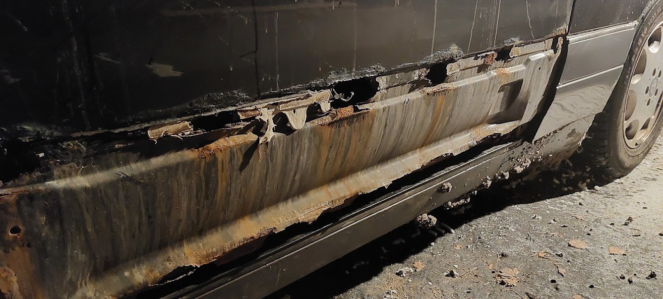

Tapahtuipa yks päivä kun tytär aukaisi vänkärin oven ja perään kuului "iskä tuu kattomaan"...hieman jo aavistelin, mistä oli kysymys:
Ruostetta vähän.jpg (216.34 KiB) Katsottu 52255 kertaa
Lista tippui siis irti kesken kaupunkireisun :lol: :roll: :shout: Turha lie yrittää kiinnittää enää millään liimalla, lista meni perikseen ja kotona paikkasin ammottavat aukot jesarilla; ei tuosta ovesta kyllä enää kalua tule ja kuskin puoli kokee jossain vaiheessa varmasti saman kohtalon. Hieman noloahan se on ajella nyt, mutta eipä voi mitään. Jotain ratkaisua taitaa kuitenkin olla tulossa, katsotaan nyt...

Onpa hurjan näköinen ruostevaurio. Suorastaan pelottava :shock:

Aika normaalia faceliftissä. Vanhakoppasen ovet tuntuu kestävän paremmin.

Hurjan näköinen. Oletko Seppo katsonut muiden paneelien alle miltä näyttää?

Isossa laatuautossa on isot, laadukkaat ruosteetkin :happy:
Ei perhana ole uskaltanut mennä muita paneeleita repimään pois, se taitaapi olla irreversiibeli prosessi...kuskin puoli on varmasti kaputt kans, takaovet voisi saada vielä korjattua, kuplii pelti jo paneelin yläreunoista paikka paikoin tosin...

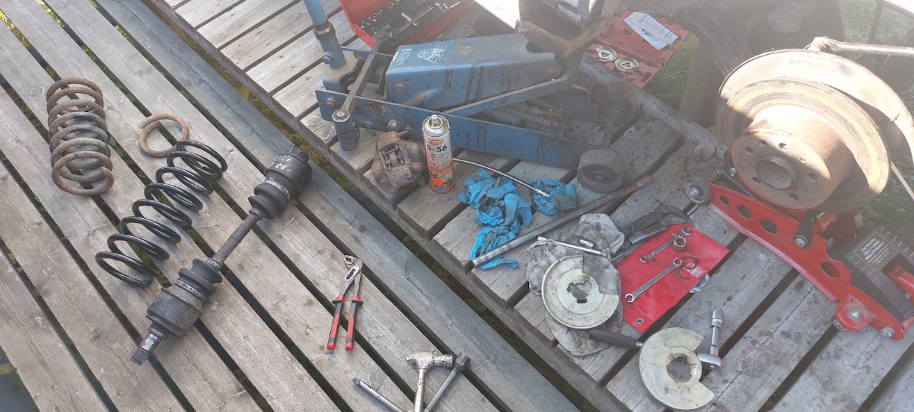

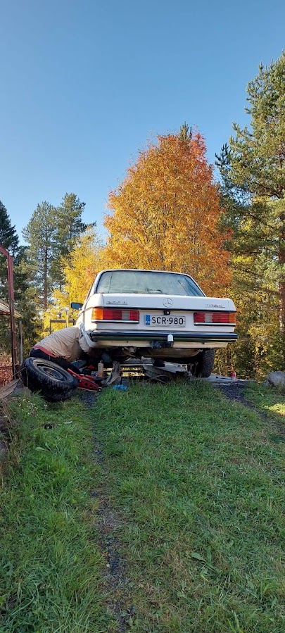

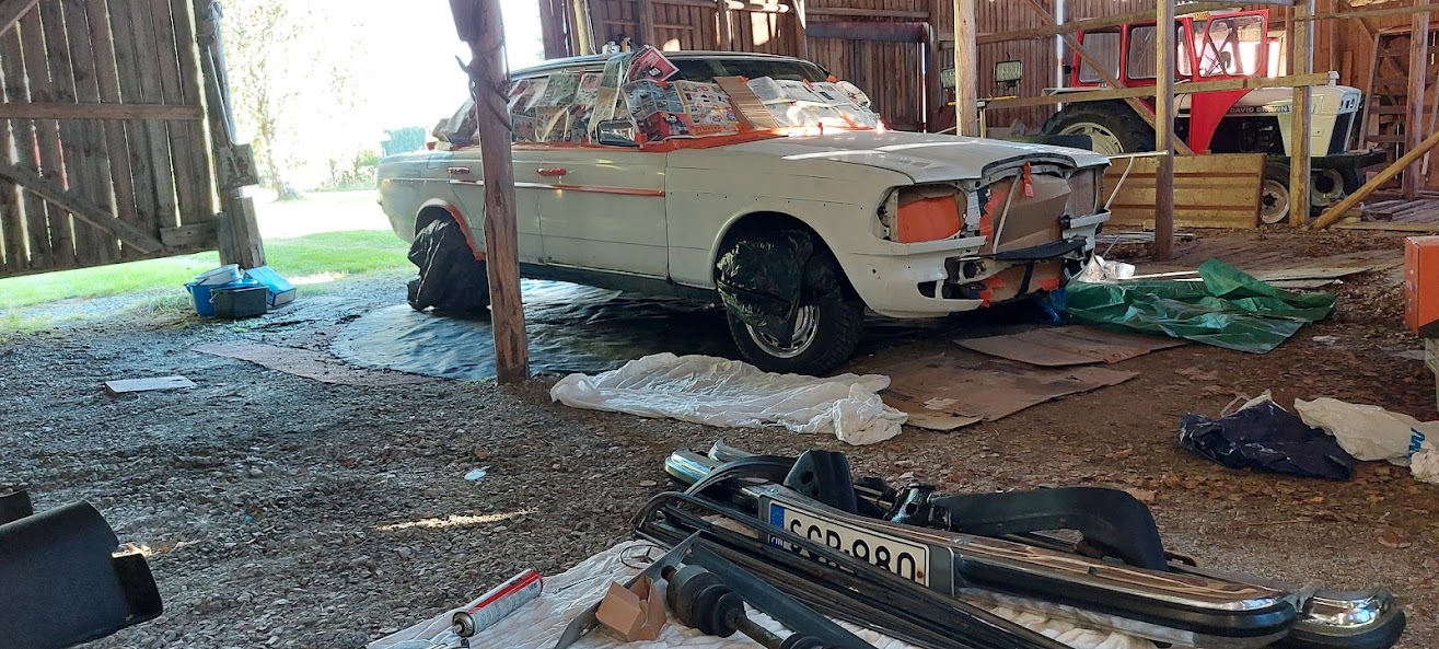

Kiitokset mielenkiinnosta! Edellinen postaus tästä autosta taisi olla se, kun tömähti jarrupoljin lattiaan kesken pienen verryttelyajon joku kesä, ja takajarruputki oli siis ruostunut puhki auton alta. Eli pääosin seisoskellut ja ruostunut menemään tallissa jostain 2015/2016 lähtien muutaman sadan metrin ajoja ja käynnistelyjä silloin tällöin lukuunottamatta. En tiiä mikä hepuli iski loppusyksystä, kun päätin alkaa laittelemaan kuntoon. Ajattelin jopa kokeilla maalaushommia kun ei se siitä ainakaan pahemmaksi voi mennä (luulin :lol:).
Noh, syys-lokakuussa siinä tuli alettua touhuamaan:
Uutta tuli:
- takajouset
- jarruputket taakse kaikki
- vasen vetoakseli (käytetty)
- kardaanin keskilaakeri + kumi
- peräöljyt
- kaikki suodattimet
- käytetty vaihdekepin nuppi (kiitos vielä Karvanaamalle erinomaisesta palvelusta)
- laturi ja akku
- maalia ikkunoista alaspäin, tarvikelokarit oli jo paikoillaan ja nille jotain uusia kiinnikkeitä
- vilkkurele (käytetty)
Remppahommissa oli omat haasteensa: jarruputki ja letku olivat takaa melko lailla jo tiiviissä symbioosissa keskenään, joten siksi meni kaikki vaihtoon, kun eihän ehjänä auennut mikään millään. Olihan homma irroittaa ne toisistaan, kun en viitsynyt rälläköidäkään, pihtejä ja irroitusöljyä ja varmaan tunti ähräystä per puoli, kun yksin joutui touhuamaan. Jännää oli sitten ekaa kertaa eläissään vedellä ja taivutella putket osapuilleen paikoilleen (ostin valmiit kun en jaksanut alkaa opettelemaan pelkällä putkella + irto-osilla ja eipä sitä tarvittavaa työkaluakaan ollut). Etupäähän ostin myöhemmin samat osat, jos ensi kesänä vaihtelisi nekin. Jouset ja vetari oli kohtuu iisipiisi, kun oli niitä hommia tullut jo aiemmin tehtyä, työtähän toki siinäkin oli.Kardaanihomma oli kans ihime tuhertamista, ei meinannut saada sitä räteistä irti ja sitten se lipsahti jo auton alla erilleen...jotain merkintöjä olin sentään ehtinyt tehdä takaisin laittoa varten, kaipa se meni kohdilleen. Laakerikin piti rälläköidä pois kun ei siihen hätään mitään vedintä ollut saatavilla. Tuntitolokulla meni aikaa.
Maalihommat tuli tehtyä vähän kieli poskessa kun kelit oli jo liian kylmät sille, eli eihän se maali oikein kuivunut enää, vaan valui mieluummin sinne tänne...kokeilin ruiskua, telaa ja pensseliä, eli siitä voipi vähän kuvitella lopputulosta :happy: Noh, tuon lähempää en suostu kuvaamaakaan autoa, pintahan on siis aivan karmea läheltä; ajelen nyt kuitenkin talven näin (pitää koittaa pitää konepeltikin lumella peitettynä :lol:) ja aloitan hiomalla sitten joskus keväällä ja tarvittaessa vedellään jollain tekniikalla uusiksi, eipä siinä sen kummempaa; mitään museopeliähän ei tästä koskaan tule, vaan raaka käyttöauto, jota ei tarvitse olla varomassa ja paapomassa joka paikassa.
Sitten oli vuorossa koeajelua, nyt alkoi olla jo välillä kylmempää ja vähän ihmettelin valojen käyttäytymistä ja vilkutkaan eivät toimineet kunnolla. Epäilin siihen vilkkurelettä syyksi,"uuden" hommaamisessa meni aikaa, kun eipä ollutkaan ihan helposti löydettävissä '84 malliin pyöreäpinnisenä. Tuntui paranevan, kun lopulta sain eBaystä toimituksen. Sitten hyytyi akku ja ostin uuden ja sitten hyytyi sekin...no prkl, laturi ei lataa, tilataan nyt sekin kun säätimen vaihdolla ei vanhassa asia kummennut. Uusi paikalleen veren ja hien säestyksellä (alapultti ei halunnut ensi aueta ja sitten tulla ulos kolostaan, piti syyläri purkaa, että sain naputeltua sen ulos)...ja ei lataa vieläkään! Loppui ideat, vein korjaamollemollemolle. Johtosarjaahan sitä piti korjata, nyt taas lataa. Liekö siis toimiva vanha laturikin nyt varastossa...no tässä vaiheessa aloin sitten suunnittelemaan katsastusta, vaikka vähän jarrut tuntuivat vieläkin kahisevan, mutta pysähtyy auto kyllä aivan hyvin. Härkää sarvista ja varasin ajan ja huomautuksitta läpi, oujea! "Hieman" tuli tuuletettua autossa kun lähin konttorilta ajeleen, toivottavasti kukaan ei nähnyt. Nyt on viikon verran ajeltu, tuntuu kohtuu hyvin toimivan, mitä nyt polttoainemittarin vähän tökkii, 3/4-tankkiin asti näytti hyvin, nyt heiluu sinne tänne ja menee miellään näyttämään tyhjää.
Vaan ohan se kumma kuinka mahtavaa on tuolla ajella, vaikka (kiihtyvyys)ominaisuudet on 200D:lle varsin hyvin tiedossa ja vaihdekeppiäkin joutuu nyt vispaamaan ja jalalla siihen tahtia polkemaan. Moottorin ääni kyllä rauhoittaa mieltä kuin kissan kehräys konsanaan, ai että...
Ei nyt siis olla myymässä tätä (sorry dealer), itellä ois haaveissa ulukomaan reissuhommatkin tällä, mutta saas nähä mitä muut sanoo sitten kun kesä tulee...sitä varten ois kiva saada kuitenkin varuiksi sellainen ovipahvi vänkärin puolelle, jossa olis se karttatasku, taksimallissa kun on vain se tuhkakuppi, lieköpä semmoista sinistä MB-Tex-ovipahvia kerosiinilla?

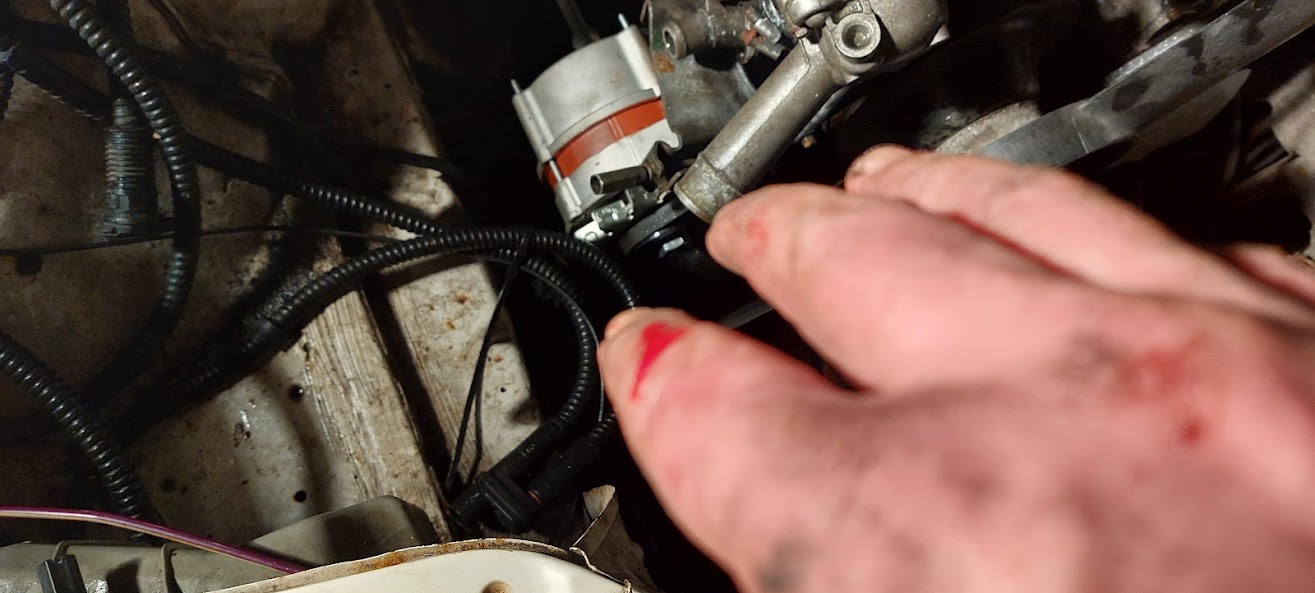

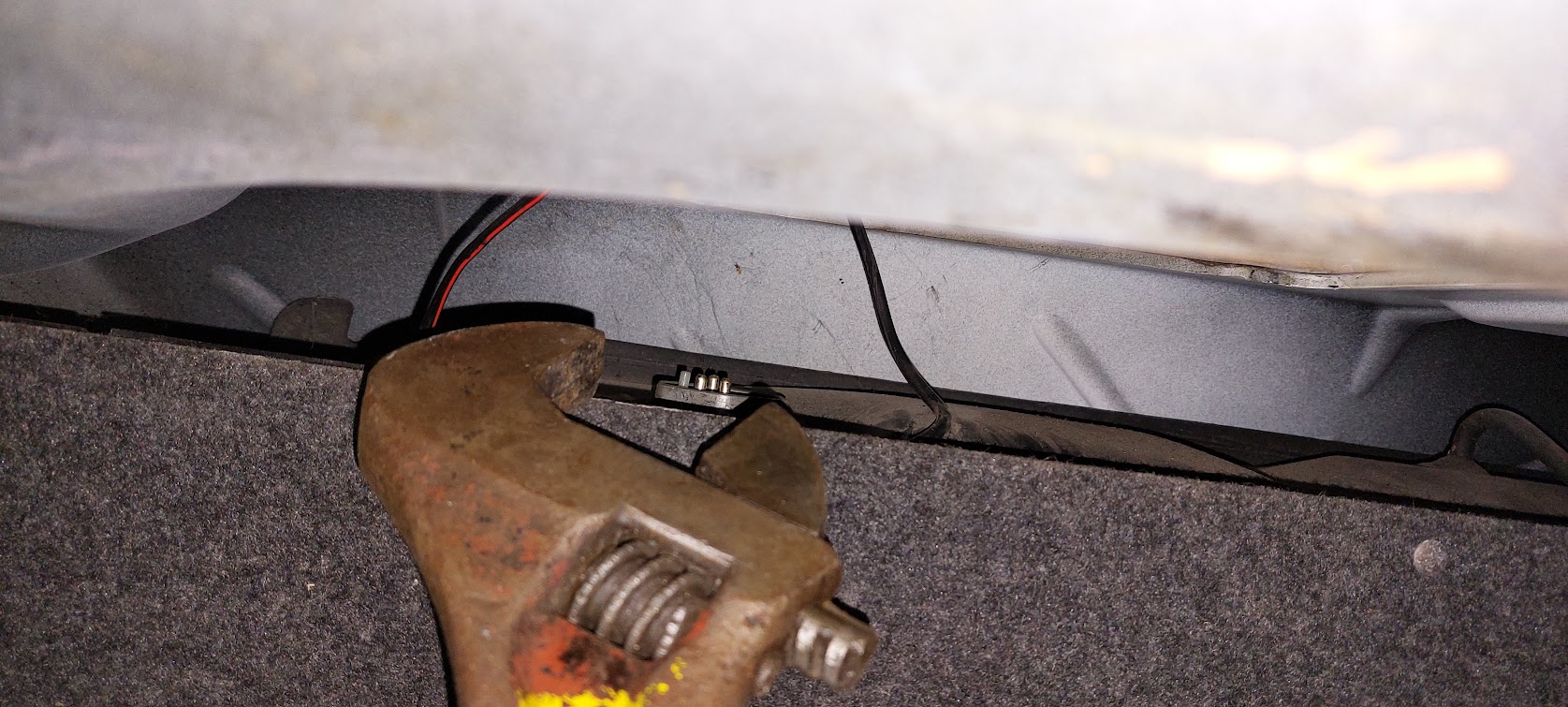

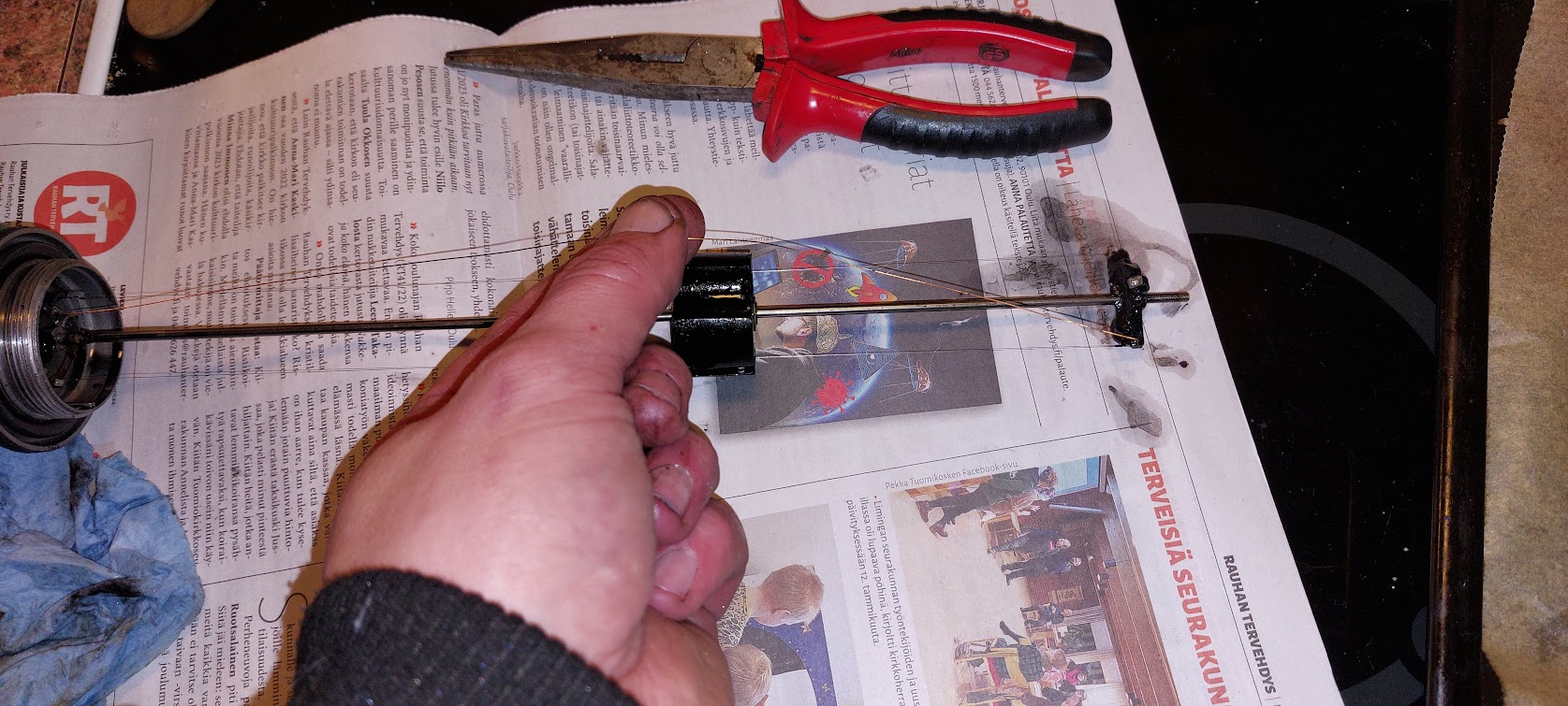

No se polttoainemittarin toimimattomuus alkoi ärsyttämään sen verran, että oli pakko kattoa juubiduubista taas vinkkiä ja ryhtyä toimepiteisiin. 46 mm hylsää ei ollut joten iso jakari avuksi:
Tätä ennen ensiapukotelo pois, pari ruuvia siinä vaan oli ja tankin suojalevystä yläruuvit irti, jotta sai sitä tarpeeksi taivutettua, että jakarilla mahtui anturia kääntämään. Ja niinpäniin:
Yksi lankahan oli irti. Kolvasin sen takaisin kiinni ja niinpä se näyttäisi taas toimivan, jospa korjaus kestää...!
Viestit: 4501
Re: Sepon W123 200D (W126 300SE, W140 S320)
Helppohan tuo on kun on pelit ja vehkeet.
Silloin kun oli eno vainaan museo W123 hetken ajossa tein saman homman.
Jakoavaimia kun ei pakista löydy, piti ottaa anturi irti siirtoleukapihdeillä.

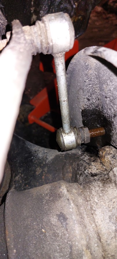

Sarjassamme kotimekaanikon tumpelointia...kauhea kalkatus alkoi eilen kuulumaan oikealta takaa kun autoa käänsi vähänkin vauhdikkaammin oikealle. No ajelin varovaisesti töihin ja sieltä kotiin ja sitten rengasta pois ja avot :oops:
Tainnu jäähä kirraamati, kun joskus tuon vaihdoin, no nyt on kiriämmällä. Ja harmittaapa myös, että toisella puolella on vielä muovinen luu, täytyy vaihtaa sekin pois, ettei ikävä epäsymmetria paina mieltä :happy:

Seppo kirjoitti: 14.2.2023 8:48 Sarjassamme kotimekaanikon tumpelointia...kauhea kalkatus alkoi eilen kuulumaan oikealta takaa kun autoa käänsi vähänkin vauhdikkaammin oikealle. No ajelin varovaisesti töihin ja sieltä kotiin ja sitten rengasta pois ja avot :oops:
Mä vaihdoin tuosta omasta W123 nuo takapään koiranluut pari vuotta sitten. Nykyään saa vaan tuohon sedan mallin vain tuota muovista koiranluuta.
