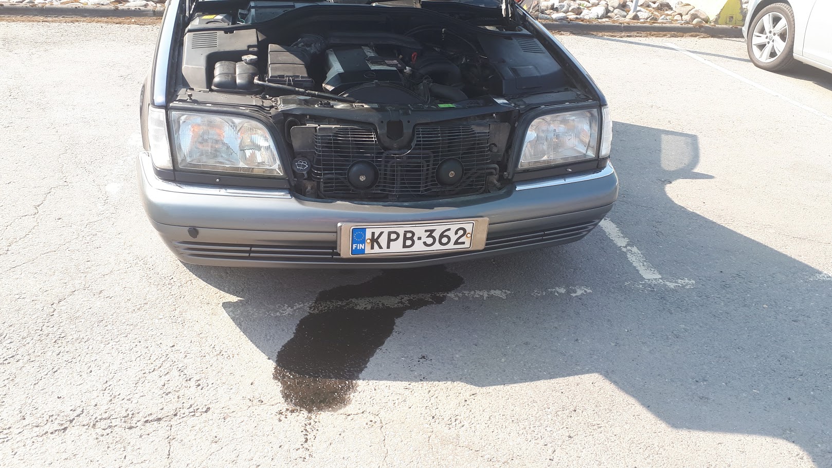

Viikonloppuna oli perinteisen mökkireisun vuoro, tällä kertaa kulijailtiin huoneistohotellissa Saimaan rannalla. Saipahan samalla möhkö ns. "Italian tune-up"in; parasta bensaa tankkiin ja perille nollan pysähdyksen taktiikalla vajaassa kuudessa tunnissa. Lähtö meinas jänskättää kun könysin parkkipaikalle töistä niin näky oli:
Olipa vuotanut pissapojan nesteet pihalle, ei pahempaa, huh. Kun jaksaa, niin häätyy ottaa rengas pois, jotta pääsee tutkimään säiliötä ja letkuja.

Re: Sepon W123 200D (out), W126 300SE (out) ja W140 (in)
Hahah, joo ... osaan kuvitella miten hengitys lakkaa hetkeksi kun tuon läikän auton alta huomaa valuvan, mielessä järjestys lienee moottoriöljy ? - vaihteistoöljy ? - pakkasneste ? - tehostimen öljy ? ja pikkupikku helpotus kun PissBlue tuoksahtaa.

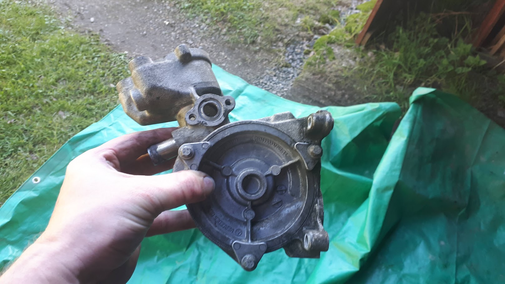

Viestit: 534
Jaah, eihän se mitään p-pumppunestettä ollutkaan vaan jäähdytysnestettä, ai kun kiva! Saattoi ajella päiviä ettei mitään ja sitten taas lammikkoa pukkasi auton alle. No eilen sain vihdoin (todennäköisen) vuotokohdan selville kun taskulampun ja hammaslääkäripeilin avulla tiirailin sinnetänne.
Vanha pumppu kuvassa, tippasee tuosta ihan alimmasta takakannen kiinnityskohdasta (eli tuo n. kolmionmallinen metallipala jossa torx), onkos tuollaista kukaan todennut ennen? Voiko vain aukaista ruuvin ja tiivistää tuon metallikappaleen takaisin paikalleen (hyvä tiivistysaine?) ? Vai onko uusi, talvella asennettu pumppu jo sökö...

Viestit: 7248
Eiköhän tuossa laipassa ole oo-rengas.
Eli avaat nuo kolme pulttia ja avaat koko laipan niin näet miten se on tiivistetty.
Viestit: 534
Jes, häätyypä tutkia tollaviisii jos ei muuten tokene. Toki koitin vähän kiristää tuota ruuvia, mutta ahdasta oli ja melkoisen kuuma moottori/pumppu hiveli kivasti käsiä...laitan sitten infoa miten homma etenee.

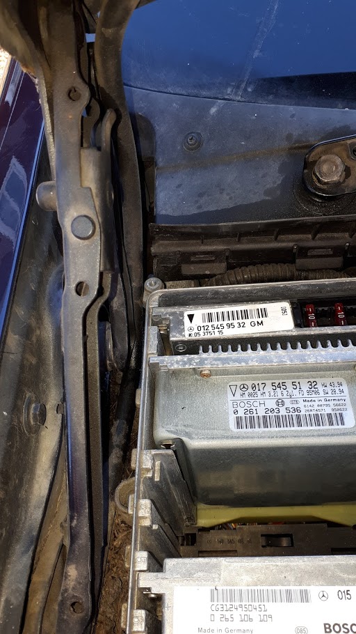

Täällä jo päästiin maistamaan tulevaa, kuten varmaan uutisista jo tiedätte:
No kohta se on onneksi pois vielä vähäksi aikaa.
Vesivuotokin aika lailla loppunut, kun käytin pumpun ruuveja auki ja kirrasin otsasuoni pullollaan kiinni (omanlaisensa O-rengas siellä tosiaan on, kun vanhasta pumpusti kolluuttelin sen kannen irti). Ohj.tehostimen pumppu pitää tiivistää kun tiputtelee öljyä ja sotkee konetilaa, tiivistesatsi tulikin tällä viikolla.

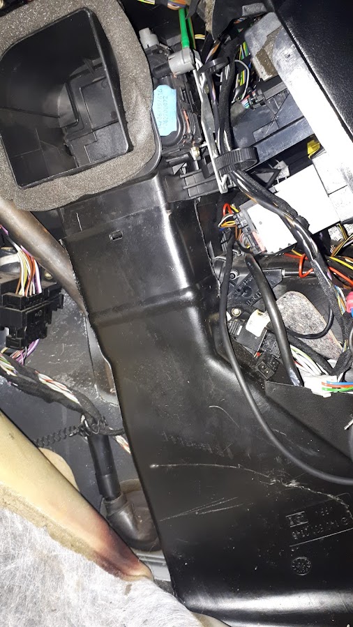

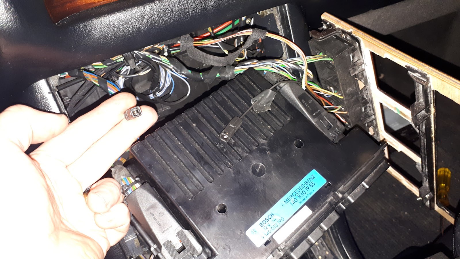

Lämmönsäätöpaneeli tökkii välillä, pysyy mykkänä parhaimmillaan 15 - 20 min, ennenkuin normipöhinä alkaa, tällä välin (oletusarvoisesti ilmeisestikin?) tulee vain kuumaa ilmaa vienosti kun nopeus nousee yli 60 km/h. Kesäkeleillä kiva feature...tuli katsottua hieman tarkemmin tuonne konsolin sisään, eipä mitään kummallista pistänyt silmään paitsi nämä muutamat piuhat, varmaan joku tietää noiden funktion, kait ne saapi siellä irrallaan oleskella?

Puhaltimen satunnainen toimiminen meinasi äityä oikein saagaksi, vaati kolme käyntiä pajalla ja näin ollen satoja euroja, mutta nyt taitaa olla korjattu. Syypäänä rele nro A0015429919. Talvi saa tulla. Isot kiitokset Villelle / Mb-osalle!

Ihime kun kävi ja kukkui tuosta huolimatta (Bremin kansi kyseessä, 65 000 km ja 2.5 v.)...onneksi oli jo aikoja sitten tilattu Bosch peräkontissa pyörijöineen. Jospa tällä olis häröt selätetty vähäksi aikaa (ja uudet tilaukseen per heti).
Bonustyönä vaihdoin vielä tankinkorkin tiivisteen:
Bremi kesti teinimersussa jälleen sen reilu 2vuotta, mutta kilometrejä ei varmaan tullut kuin 2tkm :lol:
Päädyin nyt itsekkin laittamaan Bosch kannen+pyörijän, katsella miten niiden kanssa käy.

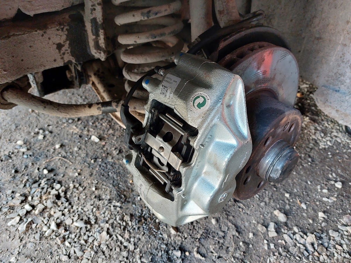

Kesärenkaat tuli vaihdettua, homma kesti kaksi päivää...huomasin, että jarrupala oli kulunut, joten siitäpä samantien vaihtoon, mutta kappas, männät aivan tuhannen juntturassa, ei liikkeelle ei sitten millään.
Enkä sitten nettiselailun jälkeen jaksanut alkaa kikka3illa pullauttelemaan mäntiä ulos jne., vaan päädyin ostamaan uuden satulan. Nyljäsin jarruletkun mutteripään hommantouhussa pyöreäksi, mutta lähti se sentään nokkapihdeillä auki ja sama letku paikalleen uuteen satulaan; en uskaltanut yrittää irroitella jarruputken päästä, vaikka vähän kyllä harmitti laittaa vanha letku uusiin osiin :roll:
Tuli myös testattua Makitan akullista kulmahiomakonetta, kun piti saada ennen edellä kerrottua koiranluiden yhteen kasvaneet alapäämutterit irti, hyvinhän se toimi, olisi vaan pitänyt olla pienempi laikka kuin 125 mm niin olisi ollut helpompaa...vielä on lisää alustaremppaa edessä kuhan sitä taas ehtii / jaksaa.
