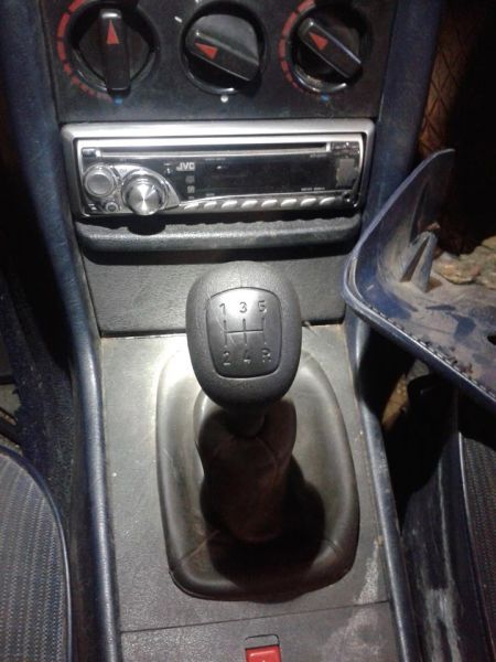

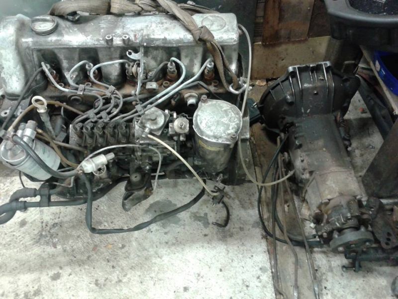

TURPO MOTIN ja 5V lootan asennus aloitettu
S210.226 digilintta
Viestit: 3944
Mottia on vaihettu tässä tilanne
Vaihdettavat osat

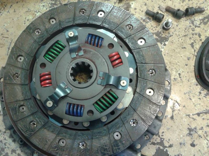

kytkimen asennus turpo mottiin sekään ei mennyt silmälaakerin osalta ihan niin kun Strömsöössä
Imutiiseli motissa oli rojetin paras yllätys uusi kytkin
Vaihekepinpääkin löyty kototallista oikealla kaavalla oleva ja uusi tehtaan pussissa :shock:
S210.226 digilintta

Viesti Kirjoittaja Heavy »
Mikä silmälaakerissa oli?
V123 & W123
V123 langin osia saa tarjota!
745
Viestit: 1535
Liittynyt: 20.9.2012 19:28
Viesti Kirjoittaja 745 »
Heavy kirjoitti:Mikä silmälaakerissa oli?
Liian pieni reikä kampuran päässä :idea:
Chevrolet S10 Blazer
Silimätulehus, vai rillukat hiottu vääriin vahvuuksiin?
E: jaha, siis jälkimmäinen.. :D
Reikä huolilla täyteen rasvaa ja sopivalla tiiveellä tuurnalla ja hienonnusvasaralla irtoo laakeri kun rupi kuolleen päästä. :idea:
745
Viestit: 1535
Ei irrottamisessa ropleemaa, uusi motti kun oli automaatin jatkeena ollut. Vaan kun laakerin naputteli paikoilleen, niin se lakkas pyörimästä. Tuupimirkelillä reikää suuremmaks ja heti rupes pelaamaan :wink:

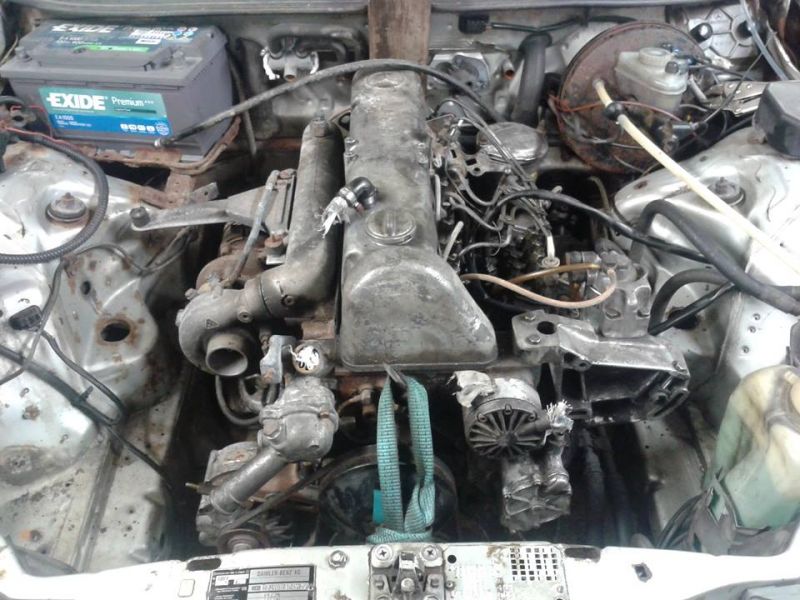

Viestit: 3944
Ensi savut otettu ihmeen nätisti käy motti mist ei tiedä ketään mitään millon se on viimex käyny
S210.226 digilintta
Viestit: 3944
Ei käyty koe lenkillä kun kytkin oli häipyny no vikaa mietittyämme tulimme tulokseen pääsylinteri tai viel on ilmaa no tarkistimme ensin pääsylinterin niin jo suojakumin alta kurkkii märkää ja sisällä on palautin jousi 3 osana
Olen pitempään miettiny kytkyttimen tuntumaa oudoksi no nyt seki selvis :idea:
S210.226 digilintta
Viestit: 3944
Nyt on koeajo piha tiellä ajettu tuntuu toimivan kun kaasuvivuston fiksaa et kaasu menis pohjaan asti pumpun päässä ja pakoputki pitäs värkkää sekä ilma suti keksii eli pari pikku muuttujaa
muuten käynätisti motti mist ei kukka tiiä muuta se on laivattu suomeen vuonna X

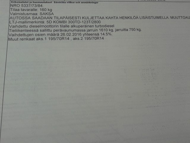

Nyt on sitten suikkalakilla käyty muuttamassa TDTEEKSI ja vuosileimalla suikkalakki oli tomerana kun oik etujousi poikki oli ihanselkeesti kun ilman okuläärejä näki ja pariin kohtaa pitää sähköliimaa peltii
Siten suikkalakki tarttui asiaan sivuvilkut sanoin sille et näissä 85 mallissa ei niitä koskaan oo ollut eikä näihin ees myyä niin löytypä tämmönen tieto trafista oikeen tiedotteena ja se lisättiin kanssa otteesee
Ennen 31.12.1985 käyttöönotettujen hyväksytty ilman lisäsuuntavaloja lm päätös nro 5337/73/84
S210.226 digilintta

Miten tuo "tilaa tavaralle 160 kg" on tuonne tullut ?? Kai siin nyt enempi on kantavuutta ??
Levannon We(l)ho
Unimog 421 -70
W 108 280 SE -70
Unimog 416 DoKa -75
W 124 300 D -86 iceuseonly
Unimog U1700L -86
W 463 250 GDT -91
W 124 300 E 24V CE Cabr -93
Atego -00
W 218 250 CDI -15
W 213 e 220 d All Terrain -17
Viestit: 3944
pekkovee kirjoitti:Miten tuo "tilaa tavaralle 160 kg" on tuonne tullut ?? Kai siin nyt enempi on kantavuutta ??
7 paikkasuus taitaa rajottaa
S210.226 digilintta
kerosiini
Viestit: 785
Liittynyt: 05.12.2005 15:59
Paikkakunta: Tervola
240TD 7paikkasessa on tilaa tavaralle vain 125kg :lol:
