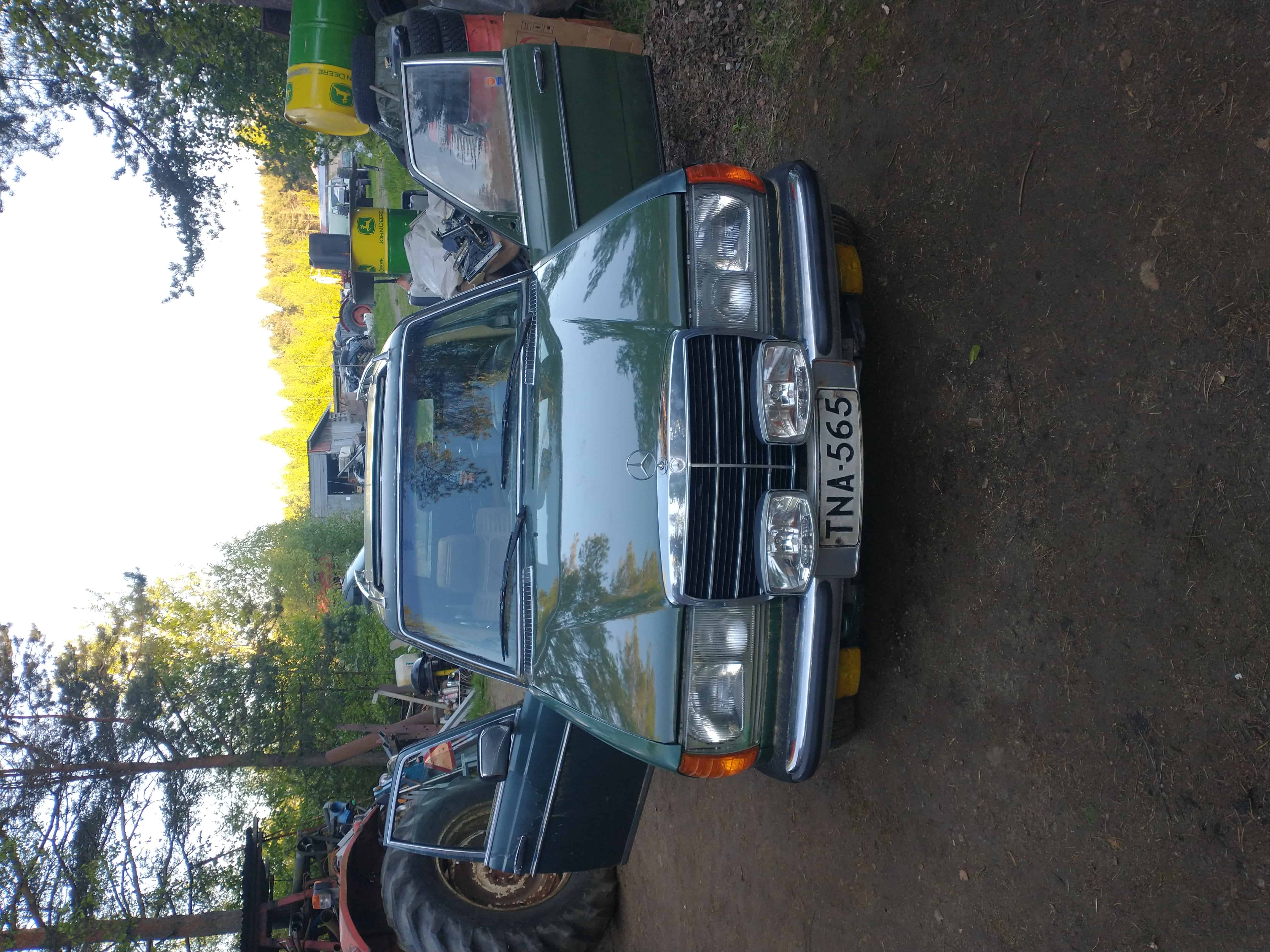

Vielä ois tämäkin vanha rouva liikenteessä
Liitteet
Webp.net-compress-image (1).jpg (762.92 KiB) Katsottu 18333 kertaa

Uusi omistaja?

Joo on tuo nurkissa usseemman vuoden pyöriny ja aina välistä laiteltu mitä tarvinnu
