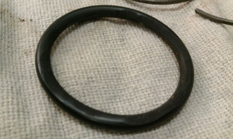

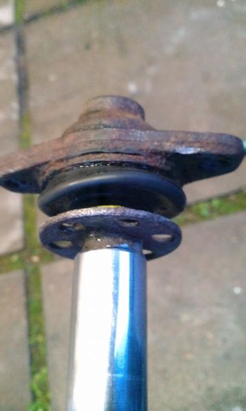

Taisin saada iskarin korjattua,ja uudella Alapallonivelellä ! Huom. Tähän ei saa mitään osia valmiina. Aikani touhuttuani ja osia metsästäen sekä vähän sorvi yms. koneistus hommia ja avot. ehjätty lepää paikallaan. Testi aika jäi tänään vain lyhyeksi. Ajelen hetken ja totean onnistumiseni vasta sitten....... Tämä ensimmäisen iskari parin korjaus hinnaksi kaikkine ajeluineen tulee paljon enemmän hintaa kuin,että ostaisi suoraan noi uudet,mutta seuraavat ei juuri maksakaan.

no ei sulla kuvia olis miten sen homman tehit ja mikä nivel siihen kävi likelle ja koneistus mistä koneistus iskarista ja uudesta osastaBomber4 kirjoitti:Taisin saada iskarin korjattua,ja uudella Alapallonivelellä ! Huom. Tähän ei saa mitään osia valmiina. Aikani touhuttuani ja osia metsästäen sekä vähän sorvi yms. koneistus hommia ja avot. ehjätty lepää paikallaan. Testi aika jäi tänään vain lyhyeksi. Ajelen hetken ja totean onnistumiseni vasta sitten....... Tämä ensimmäisen iskari parin korjaus hinnaksi kaikkine ajeluineen tulee paljon enemmän hintaa kuin,että ostaisi suoraan noi uudet,mutta seuraavat ei juuri maksakaan.
