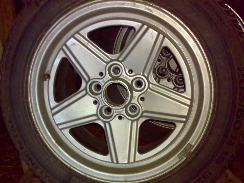

Oma w123:nen kaipaisi vanteita,ja netistä löytyi tuollaiset kuvan mukaiset vanteet.
Mitkähän vanteet on kyseessä?

Eikös nuo ole ihan amg vanteet tai kopio sellaiset.. Nuitahan sai ainakin w123:n aikoinaan tai niin olen käsittänyt, muut korjatkoon..
Ja eikös nuita ollut saatavilla myös mustalla keskiöllä?

Olkoot vaikka omg mutta perhanan tyylikkäät ainakin :lol:
Vanteet ei ammu yli, mutta sopivasti kokoa ja näköä tämmöiseen vanhaan autoon. Suosittelen :!:

Olen nähnyt tuollaiset 124:senkin alla... Ja muita on näkynyt 123:sten alla hopeana, kullanvärisenä, mustana ja graniitinharmaana... Mustissa ainakin on tosin ollut ulkokehä hopea yleensä...

Tais jarski kaupata tuommosia jokin aika sitten ja ne oli 14. Jos mielii 15 tai 16 tuommosia penta vanteita niin ne on monesti melko kalliita, mutta kyllä nuita on, esim nettivaraosassakin myynnissä joskus.
Nuita on ainakin amg penta sekä melber merkillä liikkellä, voi olla muitakin. :wink:
Yhdet hienoimmista vanteista mitä on. 8) :twisted:

Höh, ei ole tällä koneella kuvia, täytyy joskus kaivaa esille kuva tutun 124:stä jossa on tuollaiset alla, sopii myös sellaiseen ihan hyvin. Omassa entisessä mustassa 300D:ssähän oli myös samat vanteet alla mutta tuttu ruuvasi ne sitten satakaksnelosensa alle ja antoi mulle autoon mukaan vain bbs:n hunajakennot jotka sitten multa hukkaantu sen auton mukana ko ei ollu peltivanteilla kumeja...

^Tulee kohtuullisen ulos kun noitten ET jotain 11? No onhan noista sitten 124 mallin versiokin olemassa, mutta melkoisen vaisu kun ET35 :?

AM kirjoitti:^Tulee kohtuullisen ulos kun noitten ET jotain 11?
Jos "16 vanne "8 leveänä niin sitten ET on 11. Sitten "16 vanne "9 leveänä ja ET on 0.

AM kirjoitti:^Tulee kohtuullisen ulos kun noitten ET jotain 11? No onhan noista sitten 124 mallin versiokin olemassa, mutta melkoisen vaisu kun ET35 :?
Oli kuulemma vain paremman näkönen ko tuli hiukan ulos. Ja mielestäni se hieman muokkasi niitä. Muistelisin vielä että olisivat olleet 15 tuumaiset.

Mun porukoilla on tollaset 14" melberit kromireunuksella ja mustilla puolilla ja krominentähtikeskiöllä. Avaa irc-galleria eli just se teinipaikka nii siellä on kuvia nimimerkillä: merssedesfamily¨ja kato 240D -84 kuvat..
Veikkaisin että kuvassa on Pentan versio vanteista näyttää sen verran isoilta eli 8X16" ja 9X16". Nuo 16" ei ainakaan sovi kakkosneloseen eikä ne 15" kovin hyvin sinne istu, kun ei ne sovi tenavaankaan, kokeiltu on. Niin siis omistuksessani on sekä Melberin 15" että Pentan 16".

Jos kuvan vanteet ei ole aidot AMG:t, niin silloin ne ovat merkiltään 100+ ja malli on penta, 100+ oli täsmälleen ja tarkasti juuri tuon kuvan mukainen ja kyseisellä valmistajalla se Penta tuotemalli, Melbereissä ei ole noin paljon kapenevat puolat kehällepäin, ne on enemmän tasapaksut.

Löysin netistä kohtuullisen näköiset 15" vanteet.
5 puolaiset pienellä reunuksella, myyjä ei osannut kertoa ET:Tä
Olleet kuulemma 124 250 td 92vm mallissa.
Mahtaakohan nuo sopia pyörimään S123:ssa ilman spacereita??

Jos vanteen ET on yli 35 uskaltaisin sanoa että jurahtaa kiinni raidetangon päähän, mutta riippuu jonkinverran myös vanteen leveydestä että onko sopivat kun alkuperäisen vanteen ET on 23. Kun laitat vanteet autoon alle niin varmista miltä se väli näyttää vanteen sisäreunan ja raidetangonpään välillä "ennen kuin lähdet koeajamaan ettei tule ikäviä jälkiä vanteisiin" eli speisserit voi olla kova sana.

Itellä on juurikin nuo ET:llä 35 olevat 15" vanteet w123:ssa ja ottavat kiinni raidetangonpäähän. Niin ja leveyttä oli 7 tuumaa.. eli spacerit joutuu laittaan :?

Taitaa olla tollaset vanteet ekassa kuvassa. Viisammat varmaan kertoo tarkemmin. Ei nuo omaan silmään perus melbereiltä vaikuta.

Varmaan joko Melberit tai Pentat.

giisseli kirjoitti:Itellä on juurikin nuo ET:llä 35 olevat 15" vanteet w123:ssa ja ottavat kiinni raidetangonpäähän. Niin ja leveyttä oli 7 tuumaa.. eli spacerit joutuu laittaan :?
Ei tartte ko edessä, ittelläni oli yhden W123:sen alla W124:sen orkkisalut ja edessä oli spacerit...
