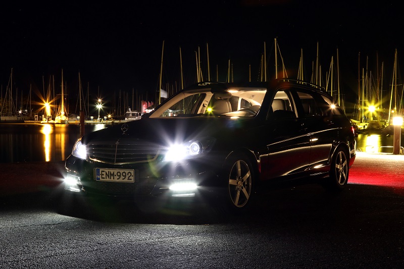

Laitetaan samalla vielä vähän kuvaa.
Viimeksi muokannut Jes__se, 21.9.2019 1:08. Yhteensä muokattu 1 kertaa.
egyptian
Viestit: 60
Liittynyt: 13.11.2010 5:12
Viesti Kirjoittaja egyptian »
Upea kuva. Mitkä vanteet alla?
Jes__se
Viestit: 63
Liittynyt: 13.2.2012 3:13
Viesti Kirjoittaja Jes__se »
Kiitos, vielä kun olisi itseni ottama kuva. :lol:
Etabeta näytti lätkässä lukevan, jotain kiinatinaahan nuo nykyisellään varmaan on. Tulee myyntiin renkaineen heti kun saan itseä miellyttävämmät vanteet hankittua.

Kyllä etabetat on ihan eurooppalaiset laatuvanteet. Oliskohan ollut Italiassa tehty?
