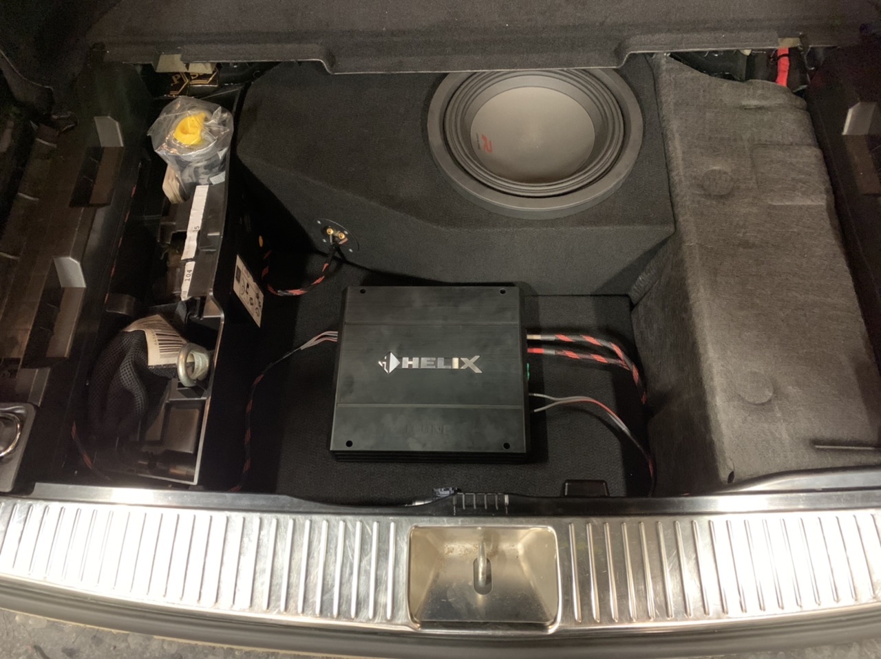

Onko kukaan parannellut audiopuolta näihin? Lähinnä missä Harman Kardonin setti tehtaalta. Käsittääkseni jos näihin haluaa alottaa vaikka päivittämisen basson puolelta, niin orggis subbarilta saisi jotenkin otettua signaalin ulkopuoliselle vahvarille?

Helpointa tuossa setissä on todennäköisesti ottaa signaali kaiutintasoisena vahvistimille. Paras olisi todennäköisesti napata vaikka takakaiuttimien johdoilta signaali niin orkkis setin mahdolliset jakosuotimet ei häiritse välissä. Helpoimpana pääsee tietysti jos ottaa vain siitä subin liitännästä kaiutintasoisen signaalin, mutta en tiedä tosiaan jääkö silloin väliin h&k:n jakosuotimia. Tuosta h&k setistä kun ei varsinaisesti ole kokemusta.

Tulipa tähän vihdoin vähän päivitystä audiopuolelle. Kiitos juu-zolle koteloaihiosta. Vahvistimelle signaalin otin h&k subilta. Tilasin mersulta alkuperäisen liittimen ja pinnit. Täten alkuperäinen systeemi on todella helppo palauttaa käyttöön eikä johtoja tarvinnut silpoa.

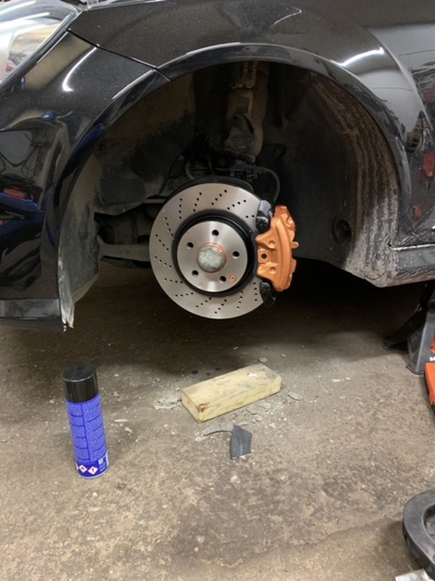

Viikonloppuna tuli vähän huollettua jarruja. Eteen hommasin uudet levyt ja palat TRW merkkiset. Samalla purin satulat ja kannattimet irti ja hiekkapuhalsin ne. Lopuksi maalit päälle, jos pysyisi edes vähän aikaa siistimpänä. Etusatuloiden alumiiniset lätkät oli niin hapettuneet, että hajosivat irrottaessa ja ilmeisesti niitä lätkiä ei saa erikseen vaan tulevat mukana jos tilaa alkuperäiset jarrupalat? Uudet jarruletkut hommasin, totesin samalla niiden vaihdon siirtyvän samalle kertaa, kun tekee taakse uudet jarruputket.

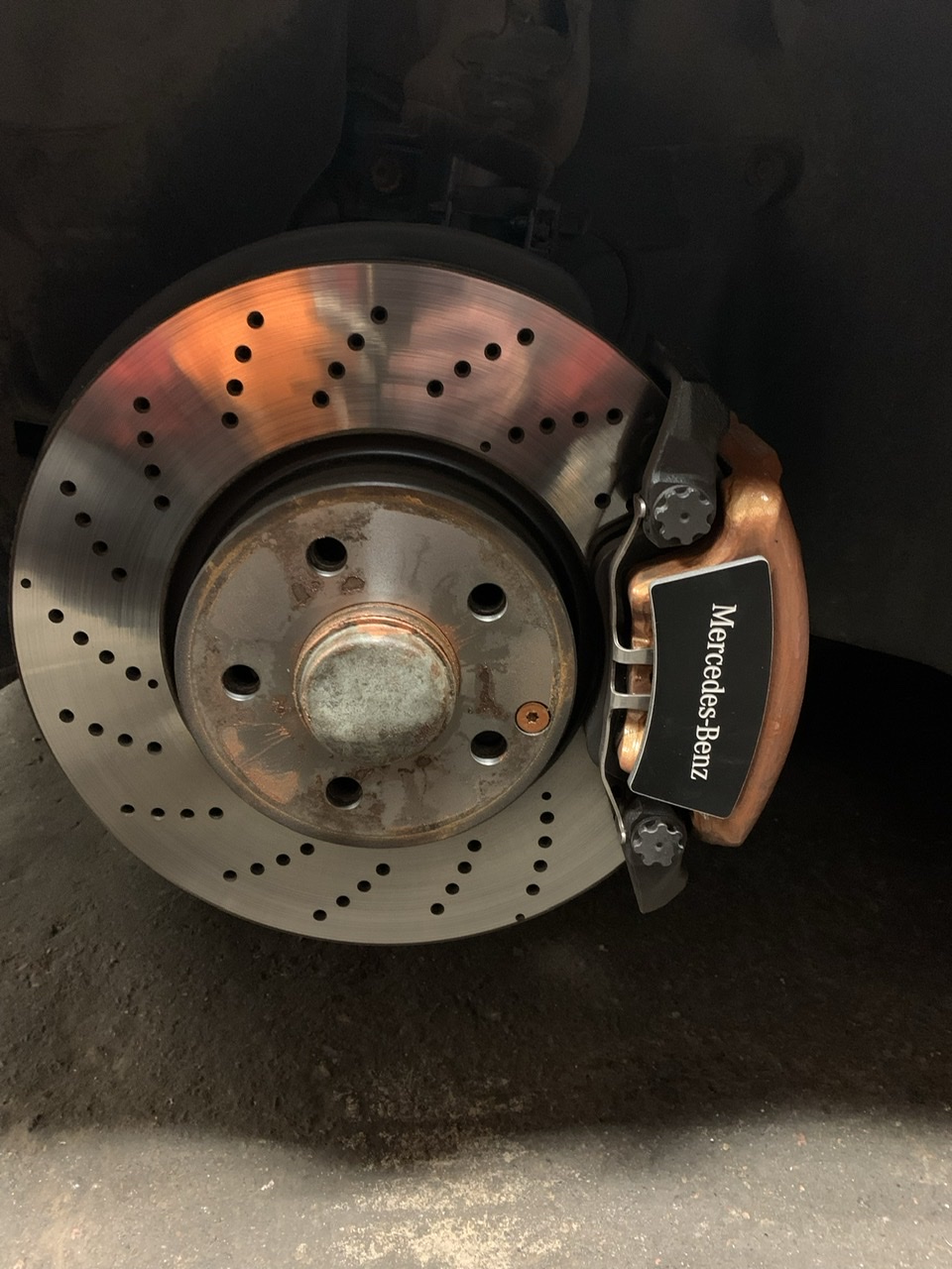

Satuloihin teetätin lätkät, unohtunut tänne päivitellä.
