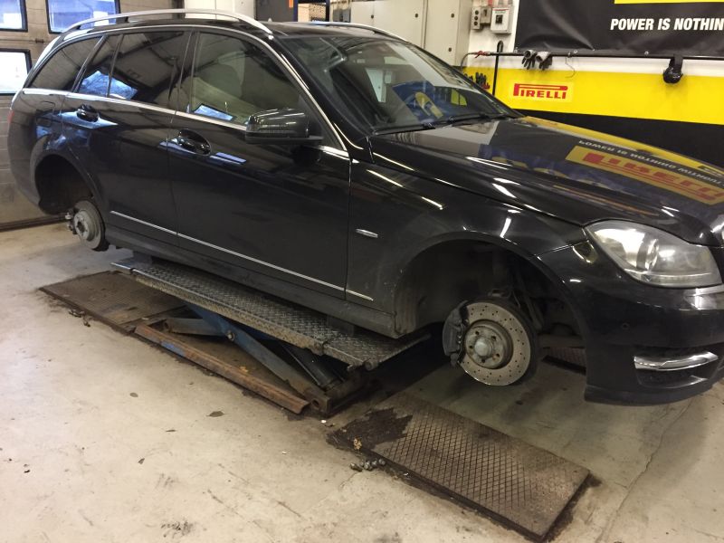

Päivitelläämpäs vähän tätäkin. Eli diagnoosi vuotaa öp ja lohkon välistä, auto nosturille, muovit pois ja pohja kuiva. Diagnoosi väärä, mukava viedä auto korjaukseen 130km päähän turhan takia. Diagnoosista hakiessa kysyin vielä, vuotaako muka sieltä eikä ole kurahaara. Noh kurahaarahan se siellä vuoti, eilen vein auton remppaan. Liike suostuu korvaamaan osan, kerrankin autoliikkeen kanssa homma sujuu. Siitä iso peukku Tampereen Vaihto Plussalle.
Tulee uusi lauhdutin ja tiivisteet sekä oheistuotteet, sekä imusarjat pestään ja läpät poistetaan. Soitti juuri liikkeestä, että kanavat oli mukavan näköiset. Kertoi samalla, että hommaan tuli takapakkia. Piti tänään saada auto, mutta menee ensi viikon alkuun. Oli mekaniikko vahingossa nirhaissut suutinta. Täytyy tässä kehua kyllä korjaamoakin, että mekaanikko on rehellinen ja kertoi mitä on käynyt. Eivät ota riskiä, vaan heidän piikkiin uusi suutin.
Ainiin autolla päästelty just 25tkm menemään syyskuun alusta. Samalla tulee määräaikaishuolto tehtyä. Miten Kilanderin öljypohjan kanssa kävi?

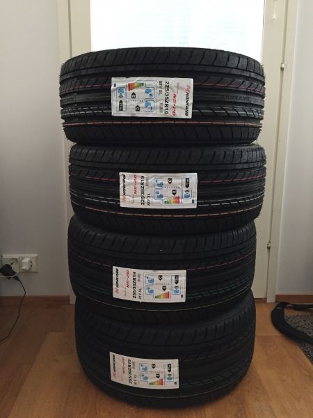

Kevät tekee kovasti tuloaan..sehän tarkoittaa kesärenkaita ja vanteita. Kerrankin dpd:n toimitus pelasi hyvin ja 1001renkaiden tilaus löysi perille ensimmäisellä yrittämällä. Monet varmaan tunnistavat myös vanteet. Ne kävi puhalluksessa, maalauksessa ja lakkauksessa. Jospa paketin saisi lauantaina alle.
-S204 350cdi 4matic -11

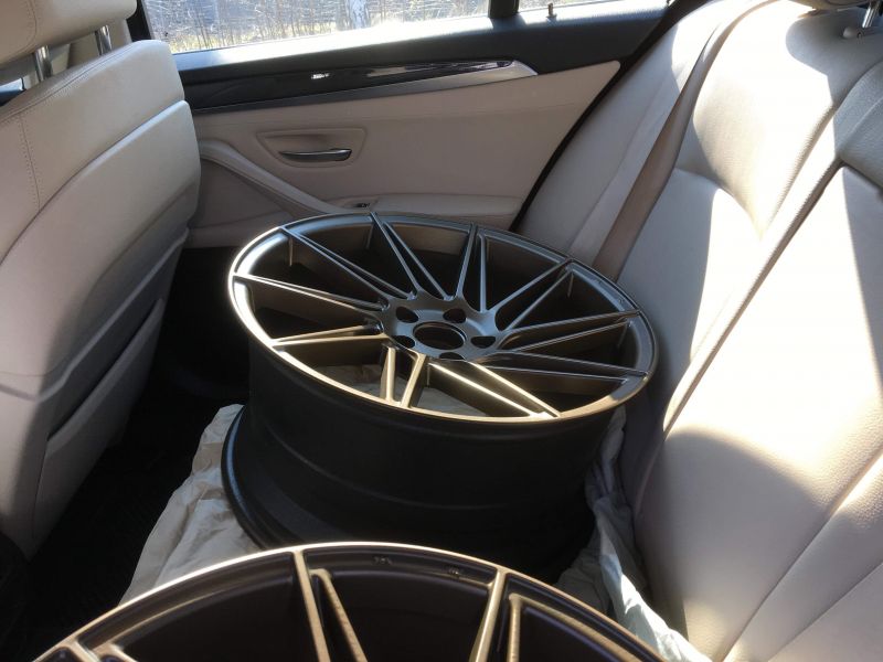

Nämä oli kyllä hyvän näköiset siinä sun valkoisessa ceekkosessa. Tuliko ihan perushopiat?
Mulla oli enttententten näiden veemannien ja vossenin cvt:n välillä, mutta pesua ja ylläpitoa ajatellen päädyin noihin vosseneihin ja toki niissä oli hieman paremmat ET:tkin eemeliin :)

Väriksi tuli Bronze Chrome eli pronssia ja kultaista hilettä :) Veemanneissa ET on juuri passeli ceemeliin, eemelissä jää vähän turhan sisälle. Onhan Vossenit myös paljon laadukkaammat kuin Veemannit :D
Olen ollut sen verran nuuka, etten ole raaskinut pyöräyttää kesärenkaita nuille 18", vaan päästellyt menemään kitkoilla :D Kai tässä alkaa jo ikä painamaan, eikä ole enää niin kauhea hoppu touhuta :roll: :lol:

No siis "vossenithan" nuo tietenkin on. Alkuperäisten vossikoiden 4k€ hinta hieman hillitsi niiden hankkimista, eli 1 vanne koko replica sarjan hinnalla :lol: Laatu tai laaduttomuus jää nähtäväksi, mutta tuskinpa nuo nyt ainakaan huonommat on kuin mitä vaikkapa dotzin tai vertinin "laatuvanteet" on ollut :roll:
Tumma väri mun mielestä vaatiikin vähän jotain spessua normaali hopean lisäksi, joten voi olla ihan hyvä valinta tuo väri :)
