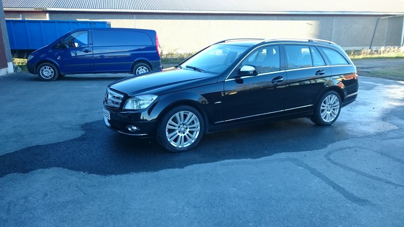

Ostin toisetkin 17" vanteet, koska en tykkää korkean talvivanteen/renkaan ajettavuudesta. Nyt voin sitten ajaa kesät talvet urheilullisemmalla tuntumalla. Ebaysta reifenprofi.de:ltä löysin alkuperäisvanteet mallia A2044017402. Pitää myydä pois nuo 16" Classic-mallin aluvanteet joissa on päällä Michelin X-Ice Xi3:t
Kuva samanlaisista vanteista, mitkä ostin, mbworld.org:ista:
