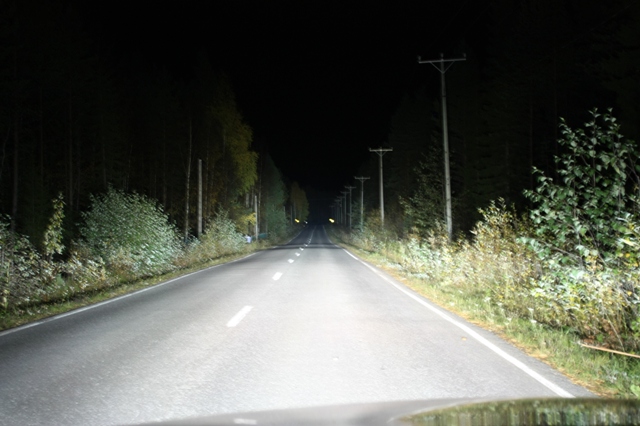

Ja valkeus tuli. Quad xenon:
Kymmenen sähkötolppaa näkee laskea ihan kuvittelemattakin ja se viimeinen on tripin mukaan n. 400 metrin päässä.
Avantgarden bi-xenonit + keskimmäisten reikien H7 vaihdettu Cobran xenonsarjaan, joka asettui paikalleen heittämällä, toki CAN-version ballasteilla.

Kerrankin kunnon kuva siitä mitä xenoneilla saa aikaan :idea: :idea:

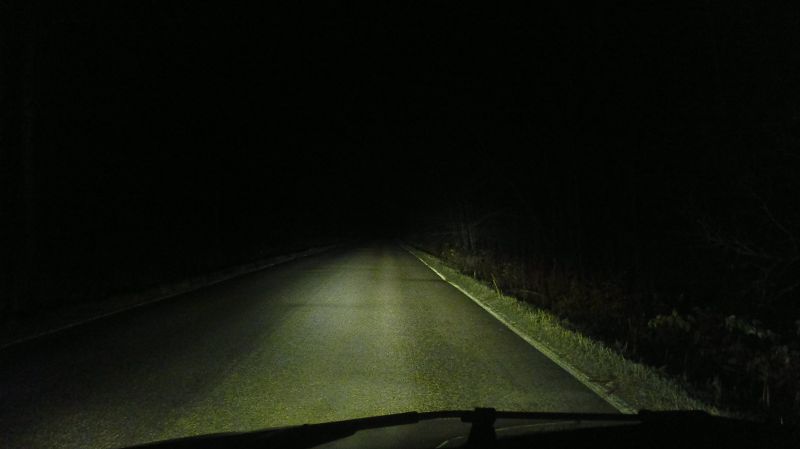

Viestit: 11143
Skoda Felicia ja 100w polttimoilla olevat Boschin 190:set.
Kuvien laatu ei vedä vertoja 740GLE:n ottamille.
Tälle kaudelle kumpaankin autoon asensin 190:set. 225:set alkoivat olla omaan makuun "liian isot".

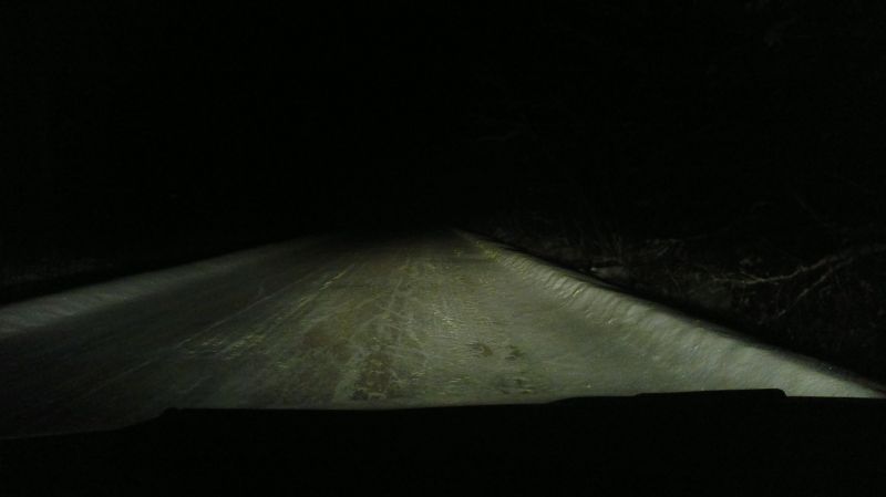

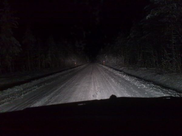

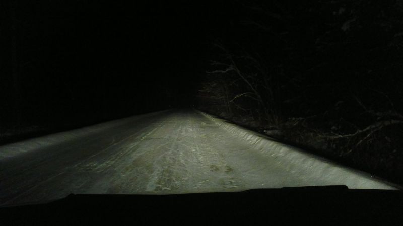

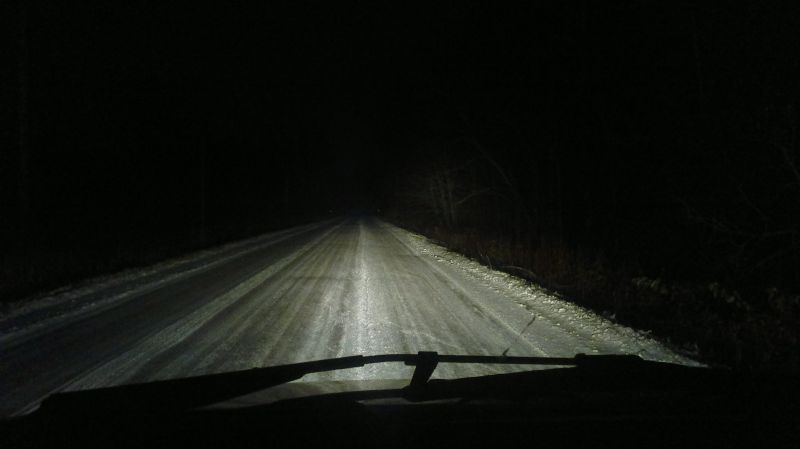

Kuvan laatu muuten vaikuttaa näihin valon "näyttämiin" melkoisesti.
ja myös se millä kelillä kuvat on otettu, musta märkä asfaltti syö valoista puolet jollei enempikin pois.
tässä kostea asfaltti ja E7:lla otettu kuva.
sama paikka ja hieman lunta.
sama paikka mutta uudempi auto...
ja sama pitkillä.

Pappi kirjoitti:Skoda Felicia ja 100w polttimoilla olevat Boschin 190:set.
Tälle kaudelle kumpaankin autoon asensin 190:set. 225:set alkoivat olla omaan makuun "liian isot". :)
Sopivasti kohdalle osunut (vai hoksasitko hakea sen tahallaan?) metsäinen suora Papin kuvassa tuo hienosti esiin Bosch Touringin leveän ja matalan valokuvio. Kuin 300 metriä pitkä sumuvalo. Ojien takanakin näkyvät tien ulkopuolella puut 3 metriin saakka kirkkaasti valaistuna.
Rallye 225 ainakin 37.5 reffillä tekee niin kapean pistemäisen valokeilan, että vaikka se Touringia pidempi onkin, on myös vähän epäkäytännöllinen liikenteessä. Koko tieaukon valaisemiseen myös mutkissa pitäisi olla 3 - 4 valoa viuhkana ja sitten mitkä tahansa lähivalot ovat aivan eri paria.
Tästä syystä meilläkin vaihtui aikanaan Rouvan autoon Rallyen tilalle Touring.
