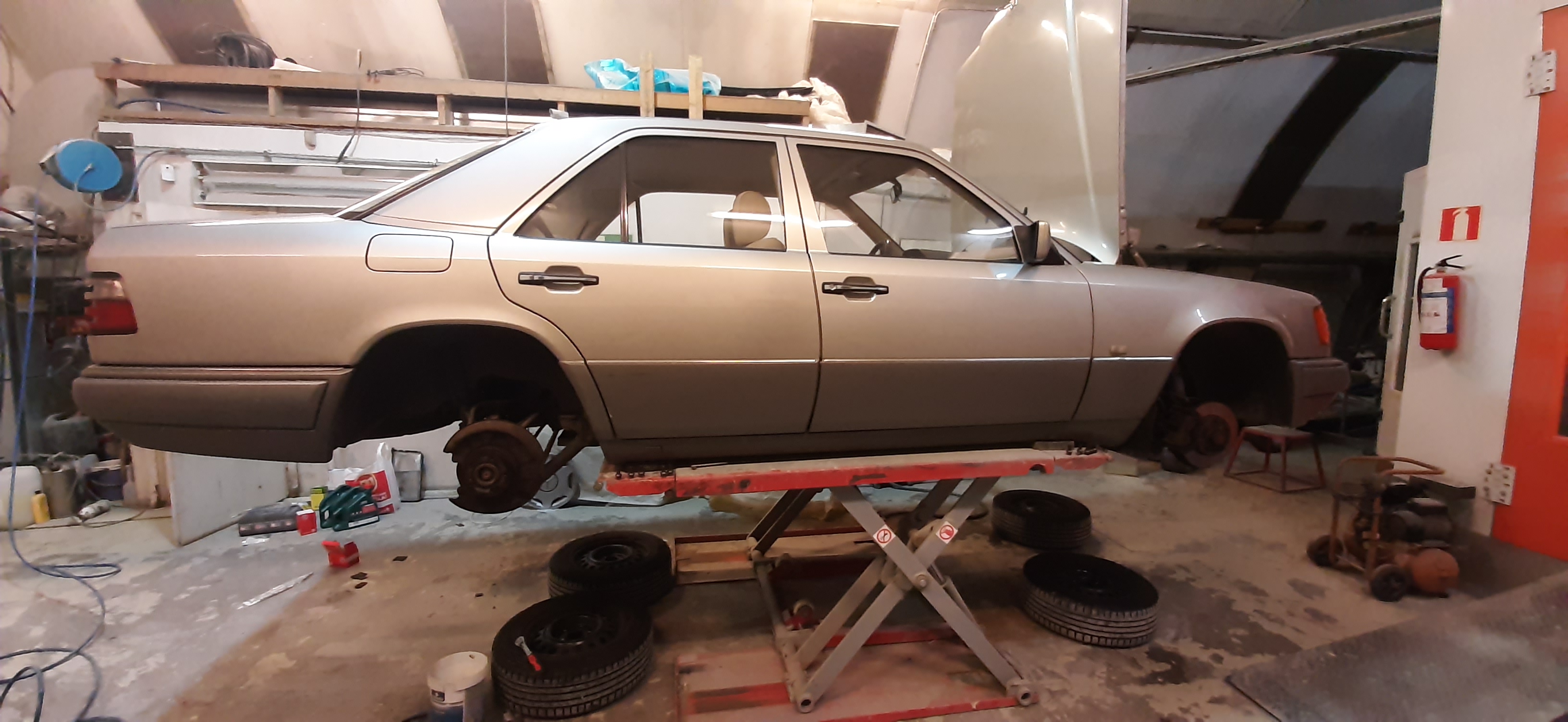

Tuli ostettua käyttöautoksi 3.sarjan W124 E200 M111 moottorilla.
Tämä löytyi Suomen Mercedes-Benz Klubin myyntipalstan kautta ja ostin auton vikalistalla varustettuna.
Liitteet
Jarrut uusiksi samoin pakoputkisto ja raidetanko

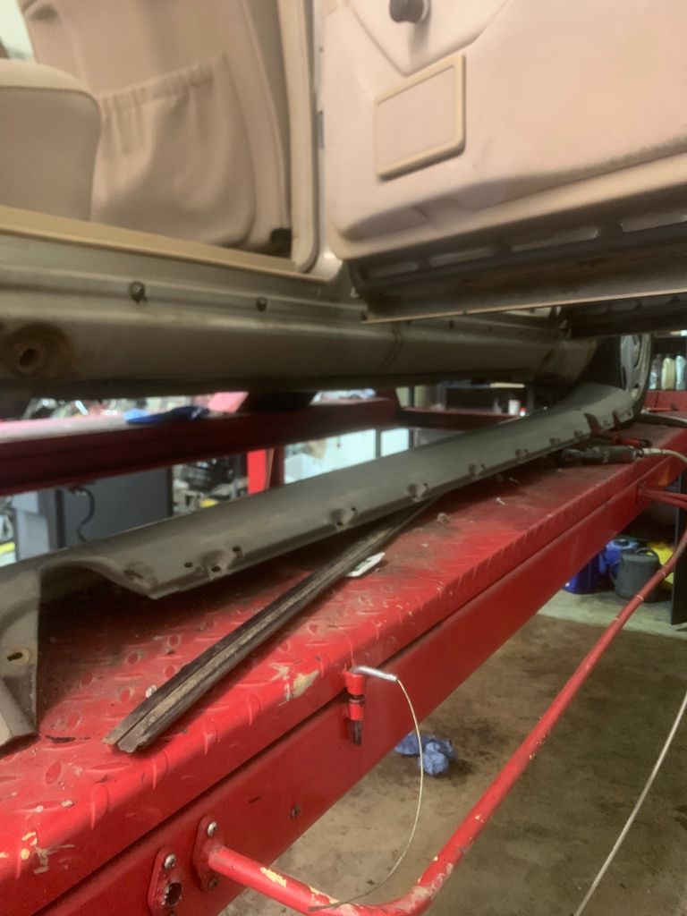

Onko miten ruostetta, kun on E-sarjaa?

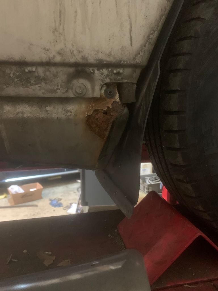

Onhan sitä :lol:

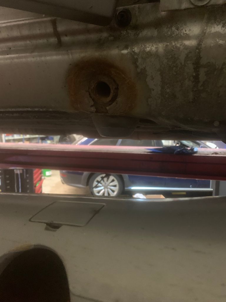

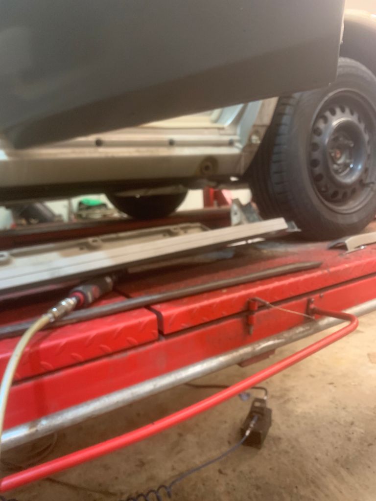

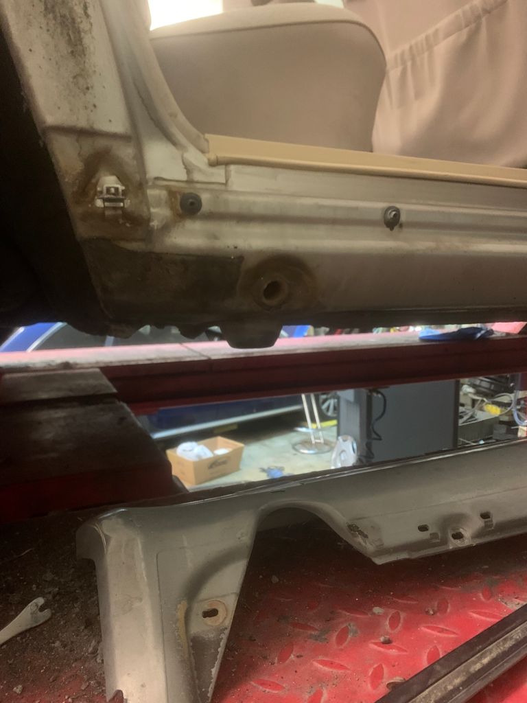

Takalokasuojat olivat pahimmassa kunnossa, mutta nyt on auto hitsattu ja katsastettu.

No eihän nuo muutamat korroosiot niin kummoisilta näytä, kun kuitenkin melkein kolmekymppisestä kulkineesta kyse :D .

Niinpä, ja näyttää sisältäkin siistiltä. Eipä ainakaan kuvissa ruosteet näytä niin pahalta että olisi leimalla jäänyt niistä kiinni... Hieno satalankku.
