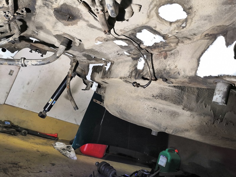

Korin ruosteita on myös rapsuteltu vähemmälle. Mitään isompaa ei pohjasta ole löytynyt, mutta olen yrittänyt kaivaa kaikki pienimmätkin alut kiinni nyt kun kelkka on pois tieltä. Pintaruoseella selvitty toistaiseksi pohjan osalta. Reikiä on takakaarissa/koteloissa ja niihin saa uutta peltiä hieman turata. Etujousenkupin samoista löytyi myös ruostetta ja lopulta reikä itse kupista.

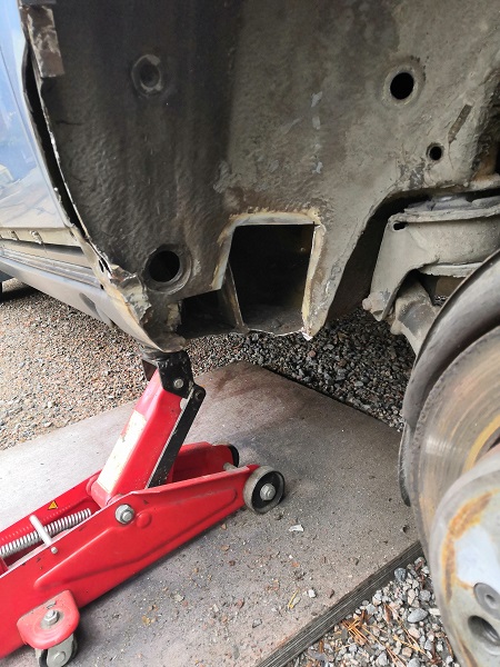

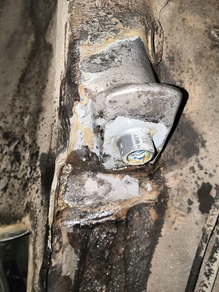

Ennenkuin nostat takarungon takaisin paikoilleen niin käy erityisellä huolella läpi ne pyöräkoteloissa olevat kelkan kiinnityspisteet.
Siitä nuo melkeimpä ensimmäisenä mätänevät.
Pultin reiästä on hyvä turauttaa kotelosuojat sinne kotelon sisälle. Hillihtee sitä ruostumista.

Juuri näin. Nopeasti katsottuna kiinnityspisteet oli ruosteettomat, mutta kaivamalla löytyi massan alta pintaruostetta. Massa on päässyt lohkeamaan jostain kohtaa ja se sitten sen massan alla ruostuu huomaamattomasti. Rapsuttelin massaa pois niin pitkälti kun löytyi tervettä peltiä ja olen yrittänyt poistaa ruostetta mekaanisesti ja fosforihapolla. Jonkunlainen huono kuvakin löytyi koneelta. Kotelosuojaa tulen ruiskimaan jokikisestä kumitulpasta/vastaavasta mistä vain pystyy :twisted:
Takajarruputket piti myös irrottaa, koska niiden korikiinnikkeiden kohdalla oli kaikissa ruostetta.
Toinen huomionarvoinen kohde on/ovat etujousenkupit. Tähän on apukuskin puolelle vaihdettu kun katsuri löysi siitä sanottavaa. Kuskin puoli näytti päällepäin ehjältä, mutta syvempi tutkimus löysi sanottavaa sieltäkin, lopulta ihan pieneksi reiäksi asti itse kupissa. Avasin kupin ja korinvälisen saman molemmin puolin kuppia, että saisi mahdollisimman hyvin rapsuteltua puhtaaksi.

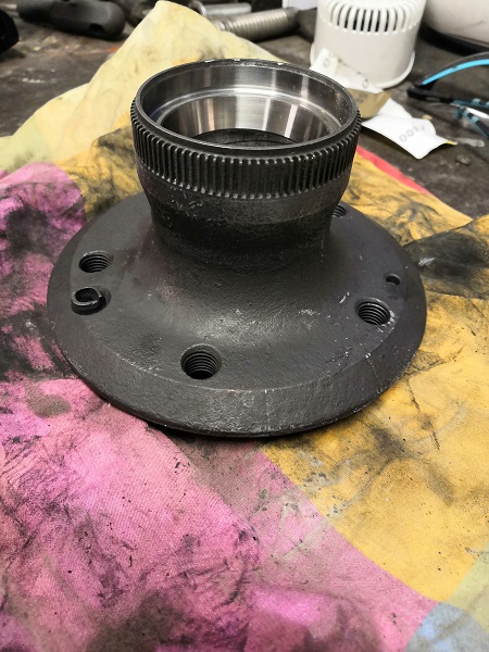

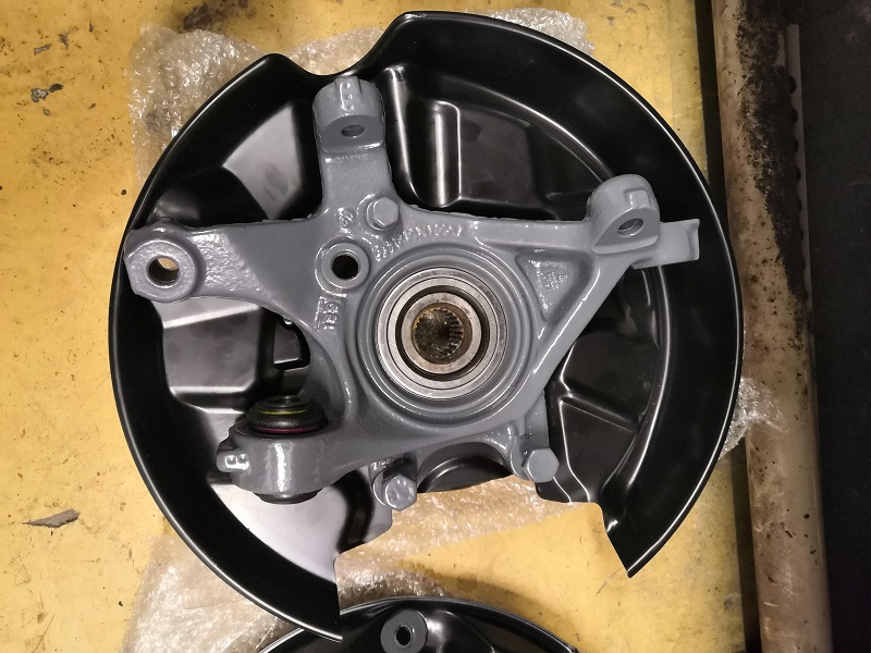

Takanavoista pari kuvaa räpsäsin. Purin siis navat prässillä kun olivat irrallaan ja liottelin sitruuna/fosforihapossa ruosteet pois. Navan maalasin paukkupullomaalilla, mutta tuo toinen osa (kuvassa) sai ihan kunnon epoksimaalit selkäänsä. Narinahelat asensin reikäänsä ja prässäsin laakerin ja navan paikoilleen.

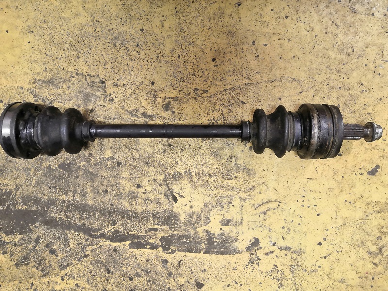

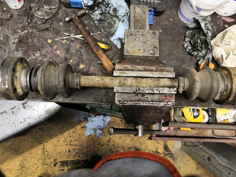

Vetoakselit huolsin tänään. Purin molemmista akseleista nivelet molemmin puolin ja putsasin vanhat rasvat pois. Akselin puhdistin liasta ja vähäisestä ruosteesta. Maalasin akselit, pohjalle sinkkispraylla ja mustaa värillä päälle. Ei pitäsi olla vaaraa, että katkeaa ainakaan ruosteen takia. Uudet rasvat sotkin niveliin. Ihan hyvässä kunnossa oli nivelet, hentoinen kulumajälki vetopinnoilla. Rasvat oli ihan hyvässä hapessa vielä, mutta vaihtui kuitenkin. Suojakumeja en vaihtanut, vanhoissa ei ollut mitään vikaa. Klemmarit aion uusia, ei vaan ollut tallilla sopivia.

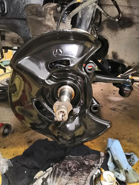

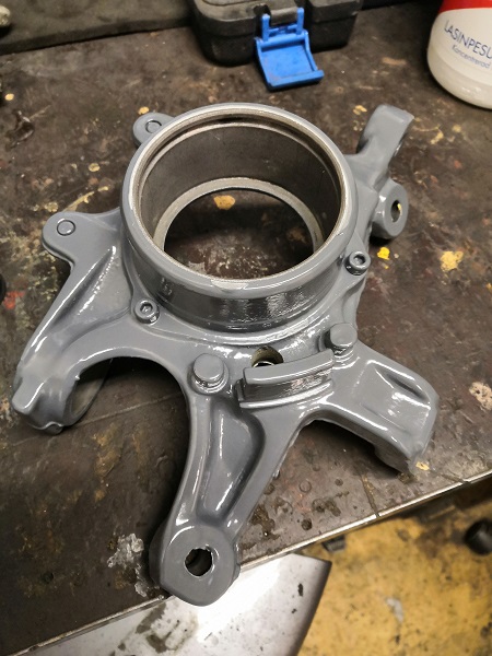

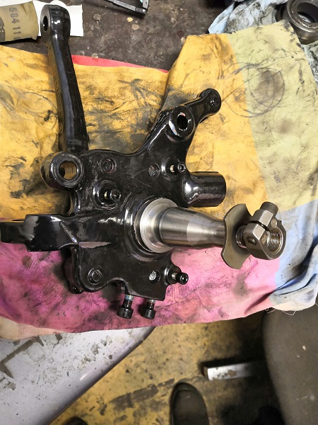

Etunavat ovat myös ihan hyvällä mallilla. Olka-akselit kävi hiekkapuhalluksessa ja maalauksessa. Etunavat hapotin fosforihapolla ja maalasin spraymaaleilla. Vanhat laakerit hakkasin pois ja asensin uudet tilalle. Alustaan on kaikki osat tilattu, mutta ei vieä saapunut. Etualatukivarsien kumipuslat uupuu, samoin kallistuksenvakaajan kumit ja perän häränsilmät. Toinen alapallonivel ja koiranluu taakse puuttuu myös.Ei onneksi kalliita osia mutta toivottavasti saapuisivat ettei tarvitsisisi montaa kertaa ostaa...

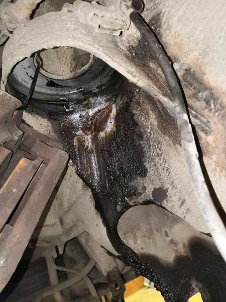

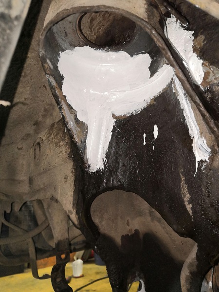

Etujousenkupissa oli siis pieni reikä, joka piti saada umpeen. Uusi kuppihan on melko kallis (180€ KL:ssä), joten tämä kannatti senkin takia tehdä. Leikkasin mädät pois ja tein pienen paikkalapun jonka yritin hitsata puskusaumalla kiinni. Meni vähän taisteluksi, tämä oli ensimmäinen kerta kun hitsasin paikkaa autoon (olkaa siis armollisia vaikka jälki on rumaa :oops: ). Aiemmin olen kaverilla teettänyt hitsaushommat, mutta siirryin omavaraiseksi asian suhteen ja hommasin Wallius i1800 Mig/puikko/Tig koneen. Reikä on nyt kuitenkin ummessa ja maalattu sekä tiivistetty Sikaflexillä.

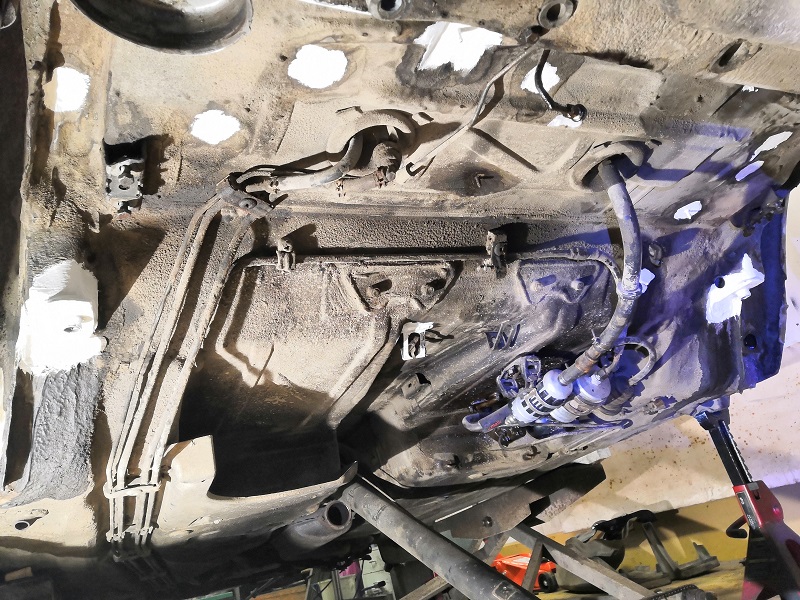

Takaosasta pohjaa sain myös ruostekohdat putsattua ja maalattua. Takakelkan etukiinnikkeet tiivistin myös tarvittavilta osin, koska vanhaa koriliimaa piti kaivaa jonkin verran pois ruosteita poistaessa. Maalina Tikkurilan epoksipohjamaali Temacoat GPL-S primer.

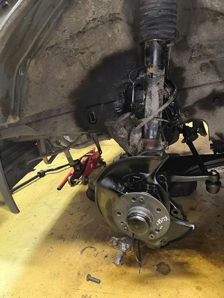

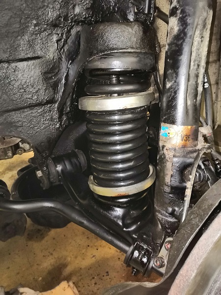

Etupään sain melkolailla kasaan jousia, kallistuksenvakaajaa ja jarruja vaille valmiiksi.

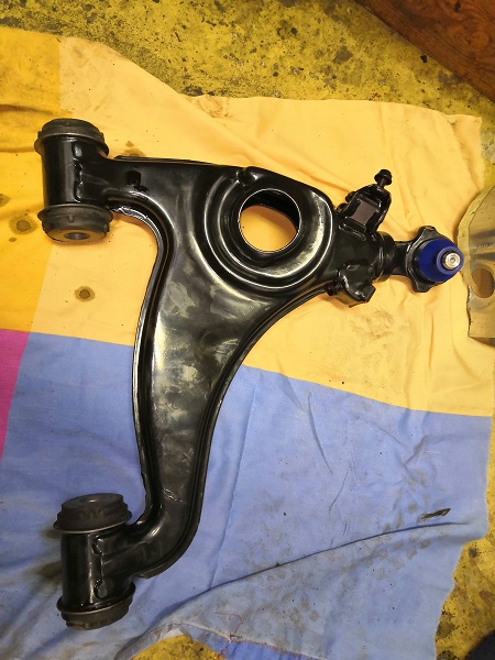

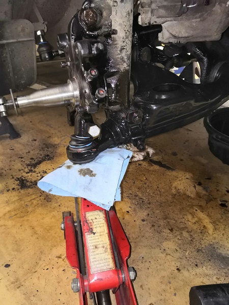

Kasasin etualatukivarret uusilla alapallonivelillä ja puslilla. Laitoin ensin alatukivarret koriin kiinni ja liitin olka-aselit iskunvaimentimeen. Sitten tunkin avulla liitin alapallonivelen olka-akseliin omaan koloonsa. Kiristin alapallonivelen pultin ja vasta sen jälkeen kiinnitin jarrukilven. Näin vältyin vääntelemästä uudessa maalissa olevaa kilpeä, se kun on hieman tiellä alapalloa asentaessa. Vaihdoin myös uudet raidetangot molemmin puolin. Mittailin vainhoista pituudet suurinpiirtein kohdilleen. Samoin alatukivarren säätöpulttien asemasta otin kuvat ennen purkua ja nyt yritin laittaa ne samoille paikkeille, jottei pyöränkulmat olisi ihan viturallaan. Niitä en tosin vielä kiristänyt lopulliseen tiukkuuteen.
Etunavat kasasin loppuun laakereiden osalta. Olin asentanut laakerien ulkokoolit paikalleen napoihin ja nyt rasvasin laakerien rullaradat ja naputtelin stefat paikoilleen. Akseleita piti hieman hioa P600 paperilla että uudet laakerit asentuivat paikoilleen. Välystä jätin hieman, kuten kuuluu. Putsasin ABS anturit pinttyneestä liasta ja anturien päät ruosteista ja laitoin paikoilleen-
Dinitrol ML kotelosuojaa suihkuttelin tukivarsien sisään ja päälle, jousikuppien ympärille ja joka paikkaan. Sen päälle Dinitrol 449. Samoin olka-akseli ja jarrukilvet yms saivat ruostesuojauksen päälleen. Pultteihin ja kierteisiin käytin tervaa. Iskunvaimentimia en aio uusia, ne ovat vielä hyvässä kunnossa. Takana vieläpä melko uudet. Bilstein B4set joka nurkassa. Jousiksi tulee uudet Eibachin -30mm madaltavat vieterit.

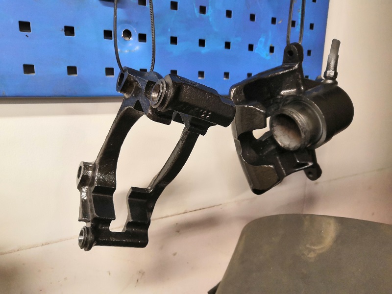

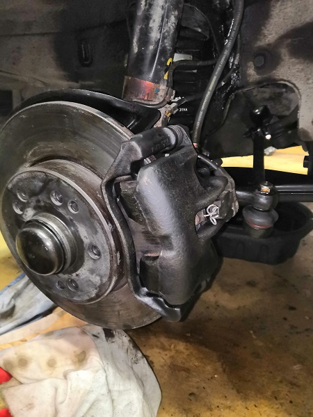

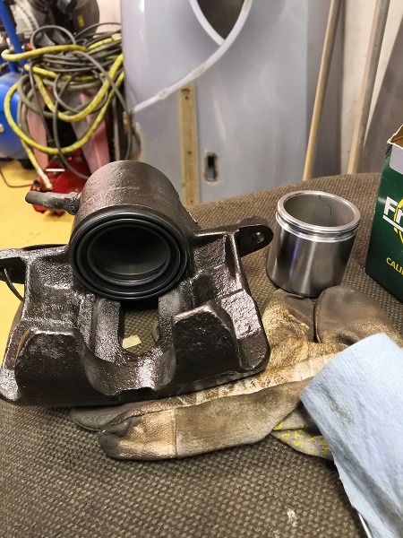

Etujarrusatulat fiksailin siistimmiksi. Muistin, että joku vuosi sitten purin ja putsasin toista autoa varten etusatulat joita en sitten koskaan tehnyt kuitenkaan valmiiksi. Nepä olivatkin passelit tähän autoon, 1-sarjalaisessa 230E:ssä ei olekaan vielä jäähdytettyjä levyjä edessä.
Satulat ja pitimet oli siis putsattu, maalasit raudat ensi sinkkisprayllä ja sen päälle mustalla vasaralakalla kahteen kertaan. Näitä varten löytyi hyllystä korjaussarja, jossa uudet männät ja tiivisteet. Tämä oli ihan suunnittelematon juttu, alunperin oli idea mennä ihan noilla vanhoilla jarruilla niin edessä kuin takanakin. Takasatulat on vielä maalaamatta. Nekin piti sitten lopulta purkaa, kun ainakin yksi mäntä oli jumissa. Siihenkin löytyi onneksi parempikuntoinen tilalle. Etulevyt ovat vielä ihan käyttökelpoiset, mutta taakse pitää vaihtaa. Jarruletkut ajattelin uusia myös.
Viestit: 475
Sain etujarrut kasaan molemmin puolin. Vaihdoin jarruletkut uusiin, vaikka eipä noissa vanhoissakaan vikaa ollut. Rasvailin liukutapit hyväksi ja laitoin uusilla kumitiivisteillä läjään. Ruotesuojaakin yritin roiskia satulan ulkoisiin pintoihin.

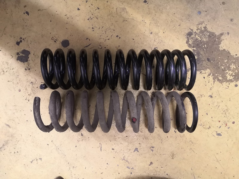

Laitoin toisenkin etujousen paikalleen. Vertailin ja mittailin uutta ja alkuperäistä jousta ja havaitsin, että jousilanka oli molemmissa saman paksuinen mutta kierretiheydessä oli useamman milin ero. Eibacheissa siis tiheämpi kierreväli. Lisäksi kierre on tiheämpi jousen yläpäästä pari kierrosta. Alkuperäisessä kierretiheys oli suunnilleen sama alusta loppuun. Kun uusi jousi on paikallaan, kierretiheys oli parhaimmillaan n. 10mm ja jousipuristimen kupit vahvuudeltaan n. 12mm Mietin hetken, että asennanko näitä ollenkaan, mutta päädyin kuitenkin laittamaan. Voi sitä raukkaa, joka nämä irrottaa... :P
Eibacheissa etujousissa numerot 2505001VA ja takasissa 2504002HA. Valmistajan katalogin mukaan siis Eibach ProKit 2505-140. W124 käypänen ja akselimassat riittävät tähän autoon. Kuva jousista vierekkäin, alkuperäisestä katkaistu 1 kierros.
shrteam
Viestit: 467
Liittynyt: 21.10.2010 17:15
Viesti Kirjoittaja shrteam »
TurboD:n , varmaan vahvistetut kun paljon varusteita, bilstein jouset ol kanssa samallalailla hankalat, ei meinannut sopia lautaset pois ollenkaan, ensin oli vaikeuksia kierreosankin pois saamisessa. Aikansa kun kolluutteli niin irtosivat.
Viestit: 475
shrteam kirjoitti:TurboD:n , varmaan vahvistetut kun paljon varusteita, bilstein jouset ol kanssa samallalailla hankalat, ei meinannut sopia lautaset pois ollenkaan, ensin oli vaikeuksia kierreosankin pois saamisessa. Aikansa kun kolluutteli niin irtosivat.
Ok. Ei siis ihan ennenkuulumatonta.
Takapään kimppuun lähdin seuraavaksi. En tosin alkanut vielä alustaa kasaamaan, mutta ruostesuojasin pohjan kelkan alta. Alle Dinitrol ML kotelosuojaa ja päälle Dinitrol 4941/CAR.

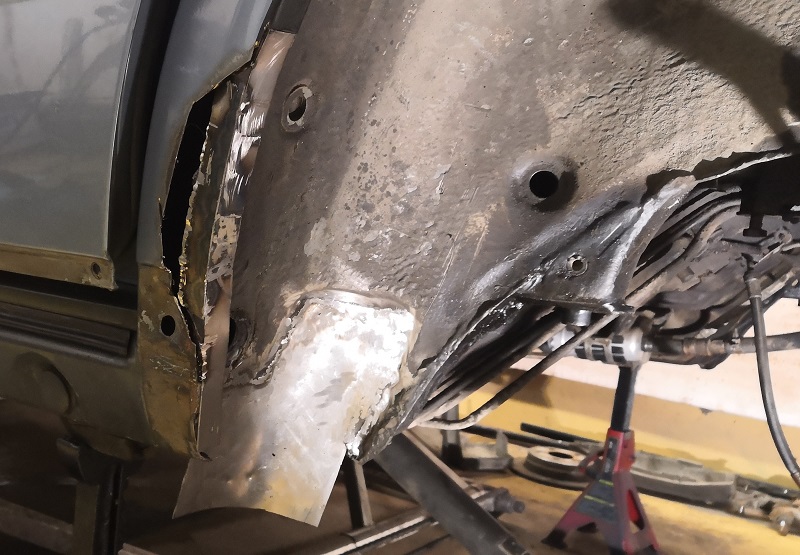

Takalokasuojat/kaaret tarvitsevat hieman peltitöitä. Lokasuojan etualakulma puuttuu kokonaan ja toisella puolella on pieni reikä peräkontin puolelle. Samoin pyöränkaari on heikossa hapessa oven kohdalta. Reiät sain tilkittyä ja kaaren sisäpuolta yritin väkertää takaisin. Jälki ei nyt mitään huippua ole, mutta harjoitellaan :) Alakulmaan täytyy pohjan puolelle tehdä vielä paikka. Sisäkaareen jäi vielä pieni reikä ja tietysti ulkokaari pitää yrittää saada siistiksi.
Viestit: 475

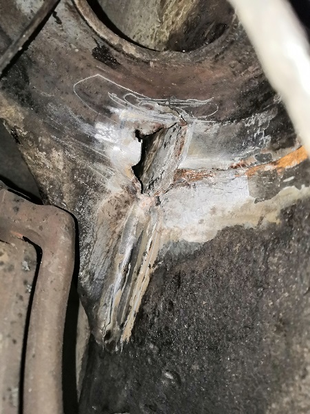

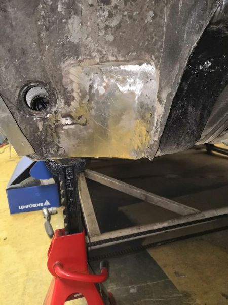

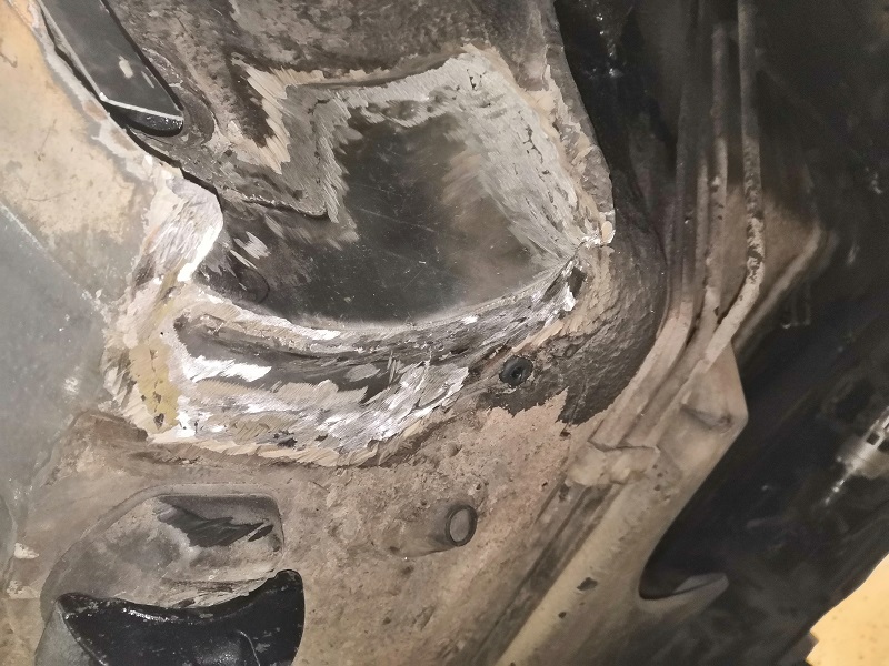

Paikkaus jatkuu... Sain paikattua takasisäkaaren loppuun ja askartelin pohjaan paikan takalokasuojan liitokseen. En tiedä, miten tuo on alunperin toteutettu (toiselta puolen on joskus paikattu, ei voinut verrata) mutta hitsasin muutamalla pisteellä pohjapalan lokasuojan korjauspalan saumaan. Sitten taitoin lokasuojan peltiä muutaman millin pohjapellin päälle ja hitsasin umpeen. Muutoin olen tehnyt kaikki puskusaumalla. Hidasta puuhaa, mutta ehkä sen kannattaa.
Säikäytti hieman kun hitsinööli löysi tiensä vasempaan korvakäytävään. Hetken aikaa ritisi korvassa ilkeästi. Kuulo on tallella onneksi. Saa nähdä, äityykö kipeäksi :D Siinä samalla muistin neuvot, että korvatulpat kannattaa olla korvissa varsinkin kun selällään joutuu hitsaamaan. Varmasti täst'edes muistan!
JuMu S
Punaniska
Viestit: 3734
Liittynyt: 28.1.2006 23:50
Paikkakunta: Kangasalabama
Viesti Kirjoittaja JuMu S »
Hienoa jälkeä on hitsaamiset. :D Ja erittäin hienoa että tuommoinen arjen sankari saa osaksensa näin perusteellista kunnostusta. 8) T. nimim. samanlaisesta "parisuhteen elvyttämisestä" haaveileva. :lol:
Hitsuista vielä, tuommoisessa kohteessa ei pienimuotoinen pellinreunojen päällekkäisyys niin haittaa kun ei kotelon sisäpuolella ole saumarako alttiina suoralle roiskevedelle. Kotelosuoja kyllä imeytyy tuonne pellin väliin ja tukkii sen jos vaan sellaisen onnistut kohteeseen ruiskuttamaan oikeasta suunnasta.
Vielä jos haluat paikan elinikää pidentää niin tee mahdollisuuksien mukaan paikat pyöreäkulmaisiksi tai kauttaaltaan kaarevareunaisiksi. Työn määrä on vähintään potenssiin neljä mutta saumojen vetelyt ja repeämät takuulla minimissään. 8)
Viestit: 475
JuMu S kirjoitti:Hienoa jälkeä on hitsaamiset. :D Ja erittäin hienoa että tuommoinen arjen sankari saa osaksensa näin perusteellista kunnostusta. 8) T. nimim. samanlaisesta "parisuhteen elvyttämisestä" haaveileva. :lol:
Kiitos kovasti kehuista ja vinkeistä.
Kotelosuojaa yritän toki roiskia mahdollisimman kattavasti. Pinnalle tulee sitten epoksit+ruostesuojaus. Taidan vielä hankkia taakse muoviset sisälokarit kunhan auto valmistuu.
Toiselle puolelle pyöränkoteloon pitää ainakin yksi paikka väkertää, täytyy tehdä se pyörein reunoin.

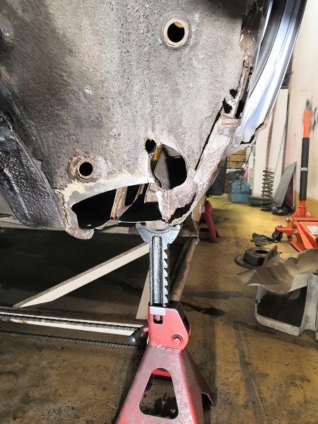

Siirryin toiselle puolelle paikkaamaan pyöränkoteloa. Siellä piti olla pieni paikkaus kun yksi kumitulpan reikä oli pässyt laajenemaan. Noh, samanlainen reikä siellä lopulta oli kuin toisella puolellakin. Pyöränkotelon etualakulmaa on joskus joku edellisistä omistajista paikannut ja monta vuotta onkin kestänyt, mutta nyt teen paikan uusiksi. Pohjan puolelta oli jo ruoste syönyt pellin heikoksi eikä ratsupaikka olisi enää kovin kauaa ollut ehjä. Alakulma oli tehty samanlailla taittamalla lokarin pelti pohjan päälle kuin itsekin tein toisella puolen, mutta saumaa ei oltu hitsattu ollenkaan. Ainoastaan taitettu pelti toisen päälle. Helmakotelosta löytyikin runsaasti maa-ainesta ja paikkalappu oli jo pahasti ruosteessa sisäpuolelta. Avarsin paikattavat alueet terveelle pellille, paikkaus jäi seuraavaan kertaan.
Perän takakannesta on toinen M14 kierre kaput. Vaihdoin joku vuosi sitten perään molemmat poskistefat ja silloin tuntui perää takaisin laittaessa että toinen takapään pulteista antoi hieman myöten enkä uskaltanut kiristää pulttia kunnolla. Nyt yritin korjata kierrettä kierretapilla, mutta ei auttanut. Täytyy joko etsiä toinen takakansi tai tehdä helicoil paikkaus.
