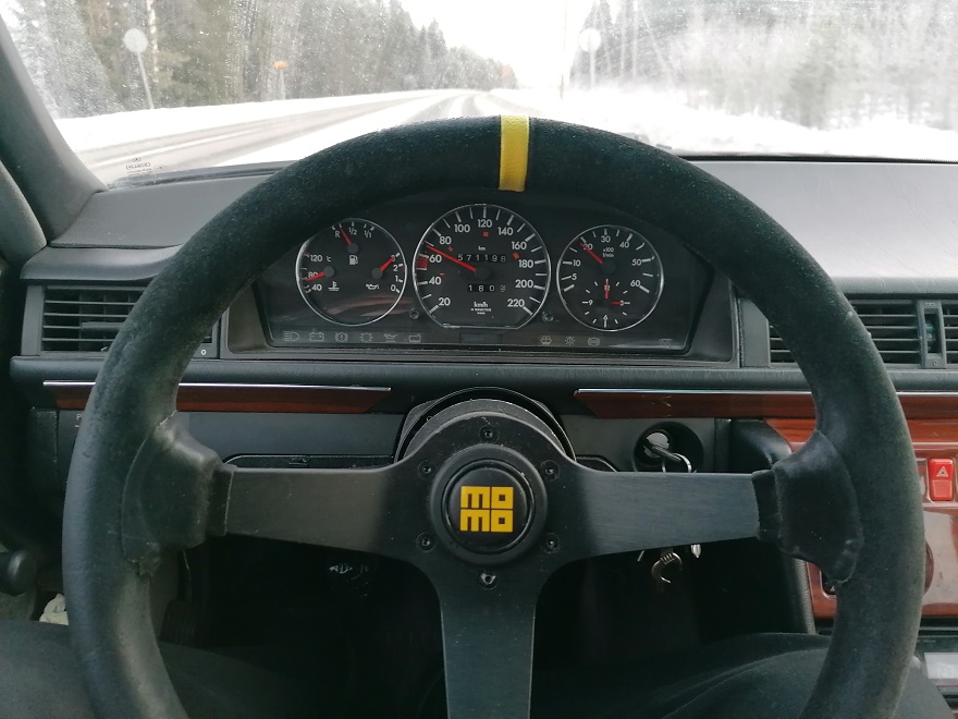

Ratiksi on vaihtunut Momo mokkaratti ja keskiöstä tai mistä johtuukaan niin ohjauspyörä on lähempänä kuljettajaa kuin alkuperäinen.
Minusta tuntuu ajaessa että on kaukovalot päällä, kun viiksi on sen matkan päässä ratista.
Ratti on nyt minun ajamista ajatellen paremmassa kohdassa kuin alunperin, ja ajettavuus tässä autossa kun on edelleen aivan viimeisen päälle hyvä niin olipa mukava pitkästä aikaa ajella hieman.

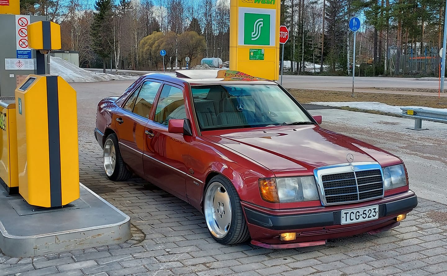

Perään vielä pikku madallus? Tuollaiset vanteet kaipaisi sitä.

Juuri tänään poika mainitsi että takapäätä pitää vielä madaltaa kun ehtii :D
Janne, puskuriin on alalaitaan lisätty etupuskurin halkaistu keskilista ja tietysti jotkin huomiovalon tapaiset. Tai onko tuossa vaan listan päätyosat, kuitenkin. Uusi lista ei maksa paljon mitään, niin näppärä leikellä sellaisesta.

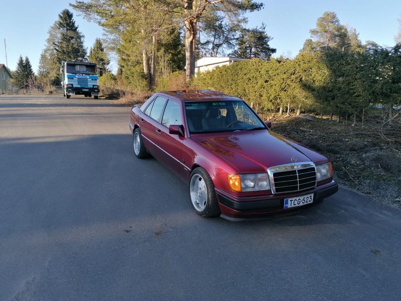

Kytkin oikkuili. Nestettä alkoi kadota eikä meinannut enää irrottaa. Ajettiin eräänä iltana kotipihasta minun työpaikalle, kun kotoa lähtiessä oli saanut viitosen päälle ei muuten enää tarvinnut kuin 3 kertaa vaihtaa vaihdetta vaikka Haapaveden läpi pitää ajaa, parit kiertoliittymät ja parit valot ja taisipa olla yksi Stoppikin :oops:
Kytkinputki oli murtunut työsylinterin juuresta. Jatkopätkää vaan ja matka jatkuu. On se ¤%&/()=)(/&¤ paikassa kyllä korjata, tuo putki :evil:

Kytkinputken korjaus osoittautui epäonnistuneeksi, nimittäin nestettä alkoi taas kadota parin kuukauden ajon jälkeen.
Niinpä sitten tilasin uuden putken joka vaihdettiin juhannusviikolla ja nyt on sitten se puoli kunnossa, kun molemmat sylinteritkin on jo aiemmin vaihdettu uusiin.

Kerta kaikkiaan erinomainen tämä Momo ratti ajossa. Tulee sopivasti lähemmäs kuskia kun korkea keskiö.

Mittariston kehykset on tyylikkäät.
