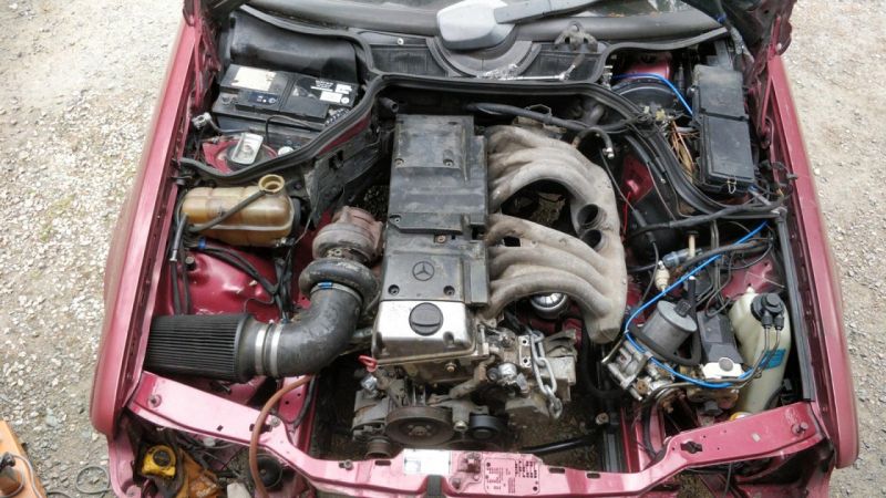

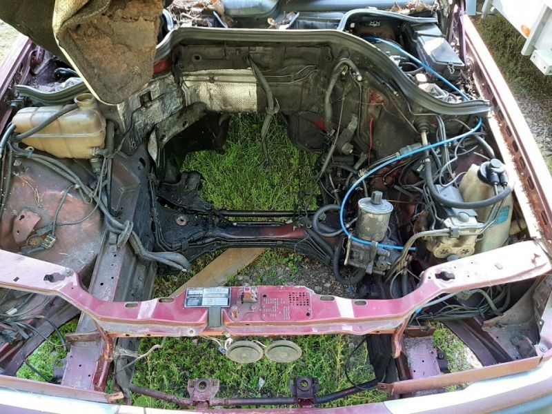

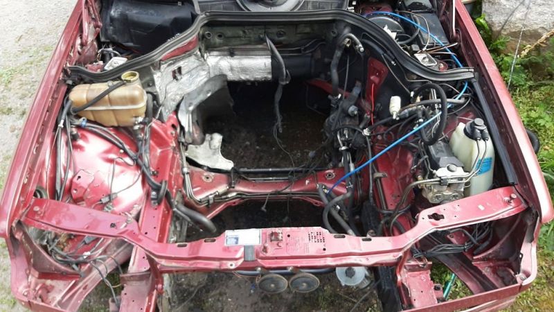

Tämä on jatkanut eteenpäin, välillä tuli kokeiltua s203 ja todettuani sen itselle sopimattomaksi autoksi, ostin taas tämmöisen parivuotta seisseen 124:n 8)
Koppa on vuodelta 90, alkujaan 300TDT, mutta muutoskatsastettu 606 sekä isommalle ahtimelle. Superihistoriaa yksilö omaa muutaman kuukauden, ja koneen räjähdettyä tekniikka, voimansiirto sekä muutakin nippeliä myyty autosta pois.
Hain rullaavan hylsyn tontille ja kasailen tästä sopivan pelin itselle.
Koneeksi tulee aluksi ihan vain 606 vaparitekniikka manuaalilaatikolla, tietysti ahtimella höystettynä ja kyllähän se nälkä sitten luultavasti syödessä kasvaa. Suht sivistyneenä perheautona täytyisi kuitenkin pitää.
Lopuksi muutama kuva tähänastisista työvaiheista:
Moottorin ja konetilan pesut, öljynpaluu, pakosarja, laatikon takakannake tehtynä (väyrysessä kun erinlainen tuo takakannake, eikä varastosta löytyneen 4-v. manuskan takakansi passannut tähän) :?

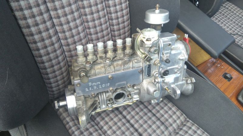

Pasilta ylivieskasta kävin hakkeen seitenmilliset tapit, tolskasin muutaman illan varastossa ja sinnehän ne sai tungettua :)
Limppuja en alkanu toistaseks keventelemään.
Penkissä säädettiin pumppuun maltilliset 110 millikuutiota maksimit.
Joku saattaaki hoksata, että tässä mennään opiskelijabudjetilla :kuningasajatus:
Korjaillaan ja vahvistellaan sitten KUN porsii :huh:

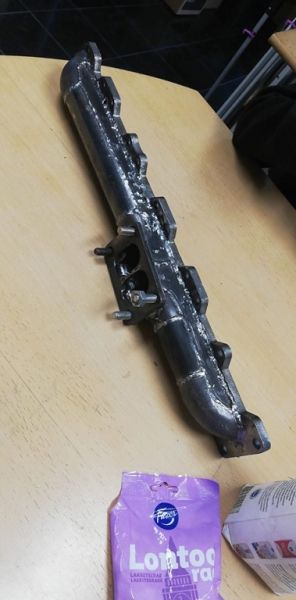

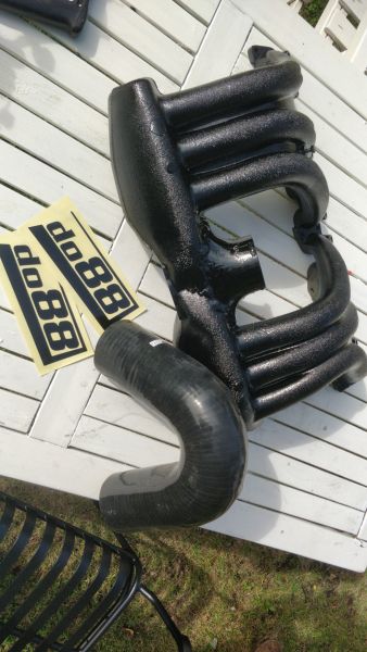

Imusarjaan tein ahtoputken lähdön tuommoisella 3" alumiinisuppilolla. Ei ehkä maailman virtaavin koppa mut mielestäni aivan ookoo pitäis tuolla kuitenki olla :tuumaus:
Tiggiä en omista mutta samalta kylältä löyty onneks kaveri joka pyöräytti suppilon kiinni imusarjaan :)
Lisäksi jouduin tilaamaan vielä tuommoisen 135 asteen silikoonimutkan ruottinmaalta. Vedellään joskus suoremmat ahtolinjat..
Päälle ruiskin mustaa mastonin hammeria, samalla maalailin muutakin konehuoneen osia mustaksi :)
Pari kuvaa aiheesta:

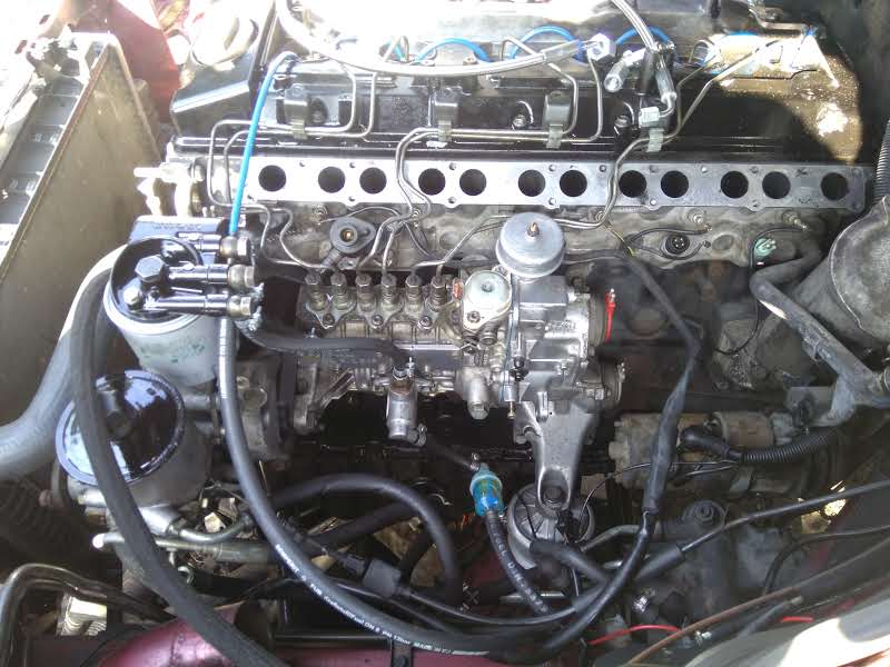

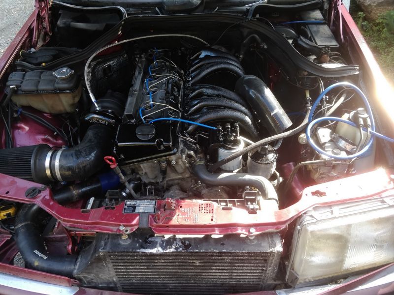

Taas hiukan tehty. Kone ja pumppu ajotettu (tämähän oli siis vaparikone, josta oli pumppu ja nokat myyty, turbon nokat löytyi halvalla niin semmoiset sinne nakkasin) :oops: :lol:
Polttoaineletkut tuli kaikki uutta konehuoneeseen, samalla uusi hengstin karkeasuodatin ja mannin hienosuodatin. Koneeseen uudet öljyt ja suodatin.

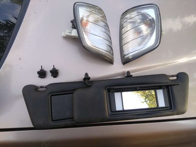

Savutkin otettu, mukava nähä, että tuntuis omatekonen pumppukin pelaavan, ainakin näin paikallaan kaasutellessa :)
Lisäks tuli päivitettyä lisävarustelistaa valaistuilla meikkipeileillä 8)
Ostin myös savun väriset vilkut :shock: mistähä nyt tuulee, aina oon porkkanoita käyttäny :tuumaus:
Pari kuvaa :idea:

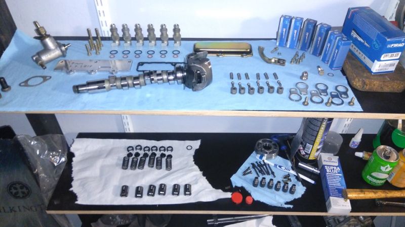

Tuli tuossa vastaan vielä kuva kun pumppu oli palasina. Ei siinä vielä kaikki osat ole, mutta yhteensä usiampi liikkuva kikkare kyllä :D
Tämä pumppu on 93 vuoden konneesta, rs174, eli ilmeisesti "jyrkällä nokalla"
Vaiheloovaan tuli ennen asennusta uudet öljyt jota ennen huolellinen huuhtelu, Perä ja vetoakselit löytyi sopivasti, w124 300E:stä, 3,07 välityksinen ASD, sillä tässä korissa on valmiiksi alkuperäinen ASD-järjestelmä.
Perään kävin hakemassa kooällästä kolome purkkia sintopodia jotta saa eka ajella jonku hetken huuhteluajoa ja vaihtaa pian uudestaan (tosin jos vanhat öljyt ei oo aivan järkyttävät nii ei ny tarvi heti uudestaan alkaa vaihtelemaan.

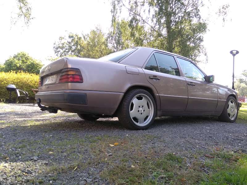

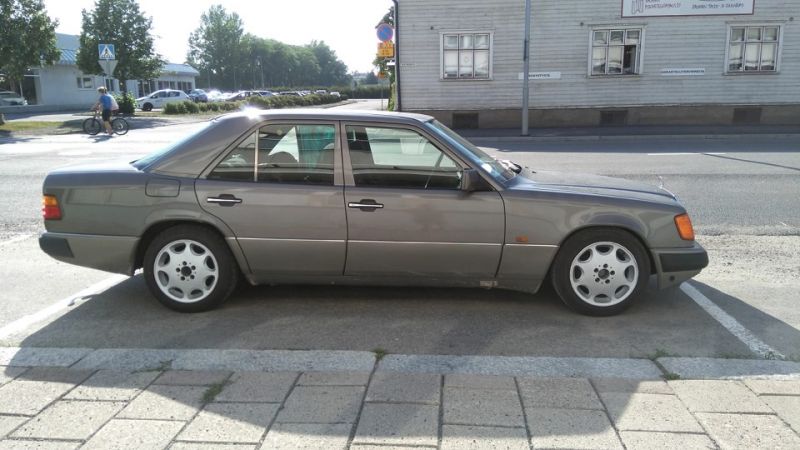

Tälle ei ole kerennyt tekemään nyt mitään.
Tai no, kesä- ja talvivanteet hommasin, kun kauppaan ei sisältynyt kuin jarrulevyt :lol:
Talvisiksi löytyi tuommoset lorinser rs75 koossa 16x7,5 et35, niille pyöräytin varastosta hyvät nokian nastat.
Kesävanteiksi taas löysin ikiklassikko monoblockit. c36 amg:stä ja koossa
17x7,5 et37 (eteen) ja 17x8,5 et30 (taakse) :) näissä tosin renkaat loppu ja toinen etuvanne solmussa, mutta kesäänhän on vielä aikaa...
sovitin nykyisen käyttiksen alle:

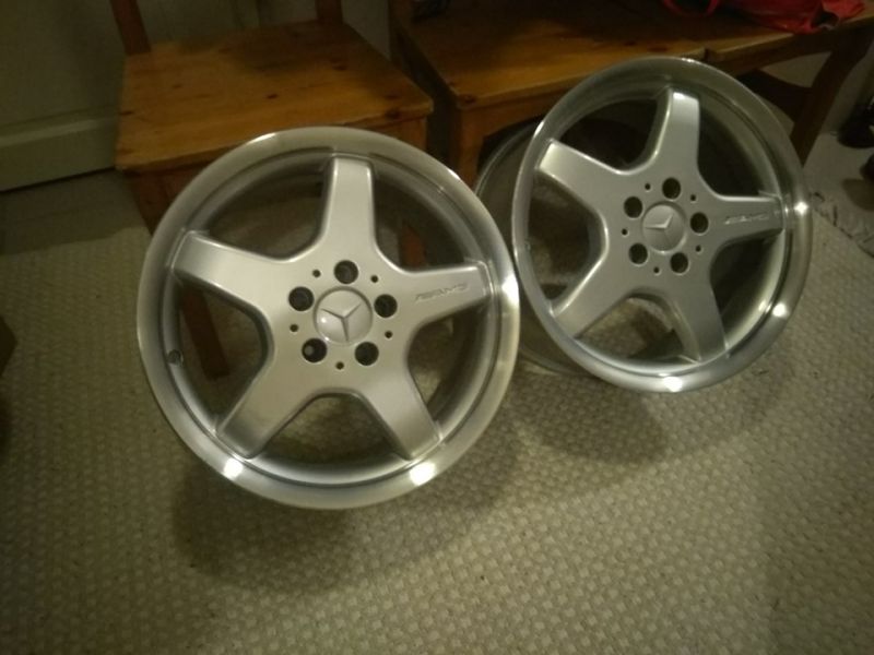

Nyt kun sitten kävi niin, että mato osti nuo monoblockit niin voisi koittaa metsästää tälle varastossa lojuvalle vanneparille täydennystä.. :roll:
Notta ilimotappa jos sattuu jossaki näkymään tämmösiä 17" AMG style III vanteita.
Ei ole väliä, onko 7,5" vai 8,5" leveä pari.
Oishan nuita nytki yks koko satsi myynnissä mutta opiskelijabudjetilla tarttis päästä :?

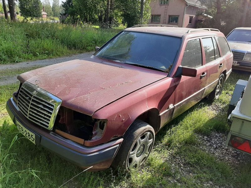

Tulipa tuossa selailtua menneitä kuvia ja topicin aloitus auto yhden yön lumisateen jälkeen viime talvena.. :shock: :D
Lunta tuli niin käsittämätön määrä, varmaan se 20cm minimissään ja pahimmissa paikoissa lievän tuulen ansiosta varmaa 50cm :D :lol:
Sittenhän piti kuitenkin lähteä liikkeelle ja tulipa todettua, että :asd: on ihan nimensä veroinen ja ehdoton järjestelmä :pappa:

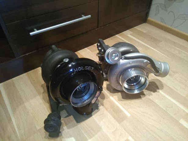

Ahtimenkin innostuin tuossa päivittämään vaikka ei ole koeajojakaan edes suoritettu :lol:
Edellinen oli siis holsetin hx40w, billettisiivellä ja mielestäni superin siivellä.
Tilalle tuli KKD:ltä uusi hx35/40 jossa on siis 35super pakopuoli, 60mm siipi ja 14 portillinen pesä.

Tämähän ei ole järkevä päivitys jos haluis isompia tehoja, mut ihan vaan käytettävyden nimissä halusin tuon vähä alavetoisemman pakopuolen kun syöttöäkään ei ole kun se 110cc, sittepä näkkee miten pelailee ko saa ajoon :)
Uus ahdin, mut jännästi pitää pientä kahinaa, öljyä laitoin hiukan nii parani. No, kiinni ja käyttöön, jospa se siitä hilijenee. :shock:
