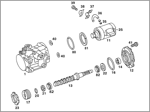

Eli ohj. simpukan stefojen vaihdossa jouduin ottamaan pienemmän akselin ulos simpukasta - tämän seurauksena kuulat tietenkin tipahteli simpukasta pihalle.
Mikä on kuulien tehtävä? Mitenkä ne saapi takaisin paikoilleen?
Onko tuohon räjäytyskuvia. Ja autohan oli w124 200d vm-93

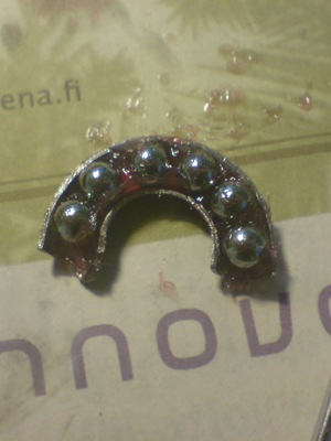

Löytyivätkö kaikki 23 kuulaa? Kuulat saa takaisin seuraavasti:
-irrota kuularadan ulkokierron ohjuri, jos ei ole jo irti, eli se kahdella pultilla kasattu kaarimainen systeemi (kuva 1).
-kasaa kuusi kuulaa vaseliinin kanssa ulomman kuularadan puolikkaiden sisään (kuva 2)
-aseta simpukan ruuviosa mutteriosan sisään, siten että ensimmäinen ura näkyy kuvan mukaan ylemmästä reiästä (kuva 3).
-pyöritä mutteria hitaasti myötäpäivään ja tiputtele loput kuulat ylemmästä reiästä sisään
-lopuksi ulomman kuularadan puoliskot paikoilleen

Simpukkahan on periaatteessa ruuvi-mutteri tyyppinen hässäkkä. Rattiakselilla oleva ruuvi vetää ja työntää mutteria edestakaisin ja mutterissa oleva hammastus kääntelee ohjausvartta. Kuulilla saadaan ruuvin ja mutterin välistä kitkaa huomattavasti pienennettyä (vrt. kuulalaakeri).

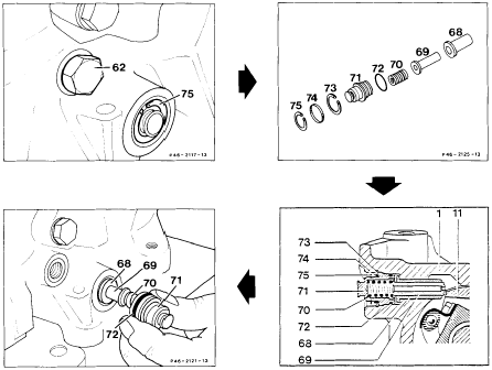

Välyksentasaimen irrotus:
-1. sokka pois (75)
-välirengas pois (74)
-2. sokka pois (73)
-kansi pois (72)
-jousi, mäntä ja sylinteri pois (70, 69, 68 )
Jousi voi olla jännityksessä varsinkin jos ohjaus on keskiasennossa.

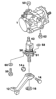

Ohjausvarren akselin irrotus:
-ohjaus keskiasentoon
-irrotetaan säätöpultin lukkomutteri (50)
-irrotetaan laakerikannen pultit (59)
-säätöpulttia käännetään myötäpäivään (sisäänpäin)
Pultti työntää akselin ja laakerikannen pellolle.
