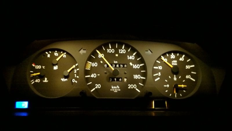

Uudet öljyt ja suodatin, mittarissa 666066. Uudet takarenkaat samalla.

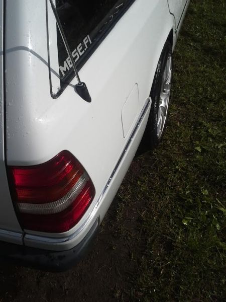

Tomi sai kaverin purkuautosta etupuskurin. Ostin suhupullon maalia värinumeron mukaan ja poika maalasi puskurin ja laittoi paikalleen. Lista on mattamustalla kilikalilla maalattu.
Entinen puskurihan oli vannehopeanvärinen. Vaikka sekään ei "silmille hyppinyt" niin nyt on kyllä keula nätti, toki näin läheltä katsoen kiveniskut umpion alalistassa ym. erottuu mutta yleisilme on nätti.

Moottoriin Mobil Super 3000 5w40 ja öljynsuodatin uusiksi, mittarissa 678042 km. Vähän yli 7 kuukaudessa tullut 12000 km.

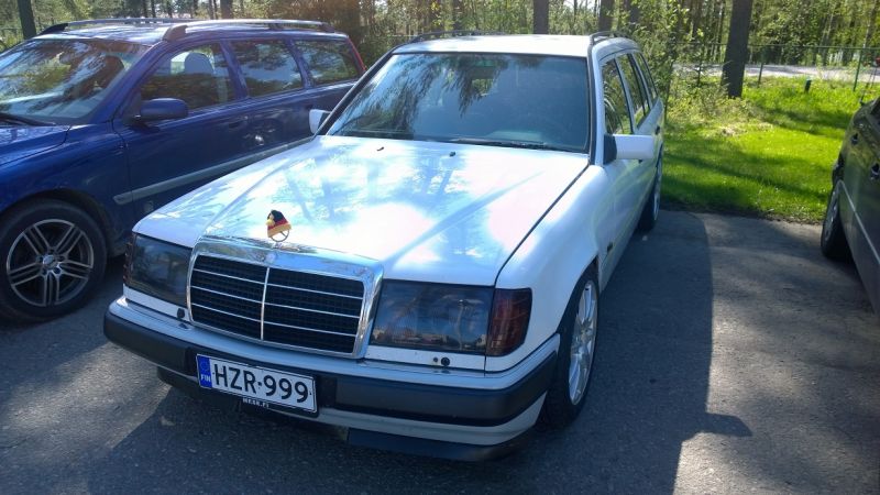

Tältä näyttää nyt:
Viestit: 29625
Eibacheista pätkitty edestä puoli kierrosta ja takaa kierros, edessä ykkösen ja takana kolmosen kumit.
Nelipyöräsuunnattiin, camberit on takana mitä on kun ei ole säädettäviä cambertankoja.
Jonkin verran on jo madallusta mutta nyt alla uudet 205/40/17" kumit jotka ei raavi mihinkään.
