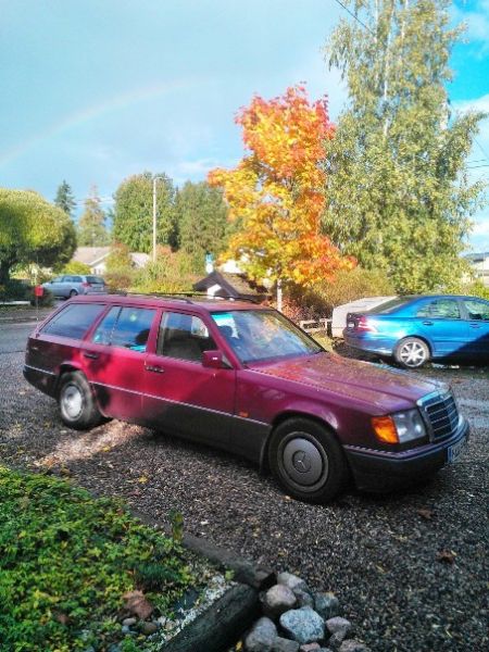

Tämmönen syssynen kuva tuli otettua kun naapurin puolella on komiat värit vaahterassa...
...nii ja tuo sininen Cee on sitte kans naapurin :lol:
Viestit: 3451
Mutta huomasinpa että tähän kuvaan tuli taustalle sateenkaari :D
