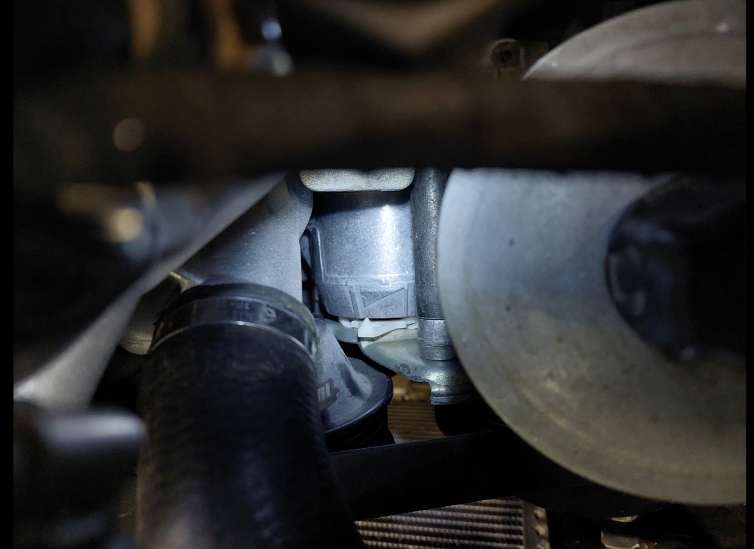

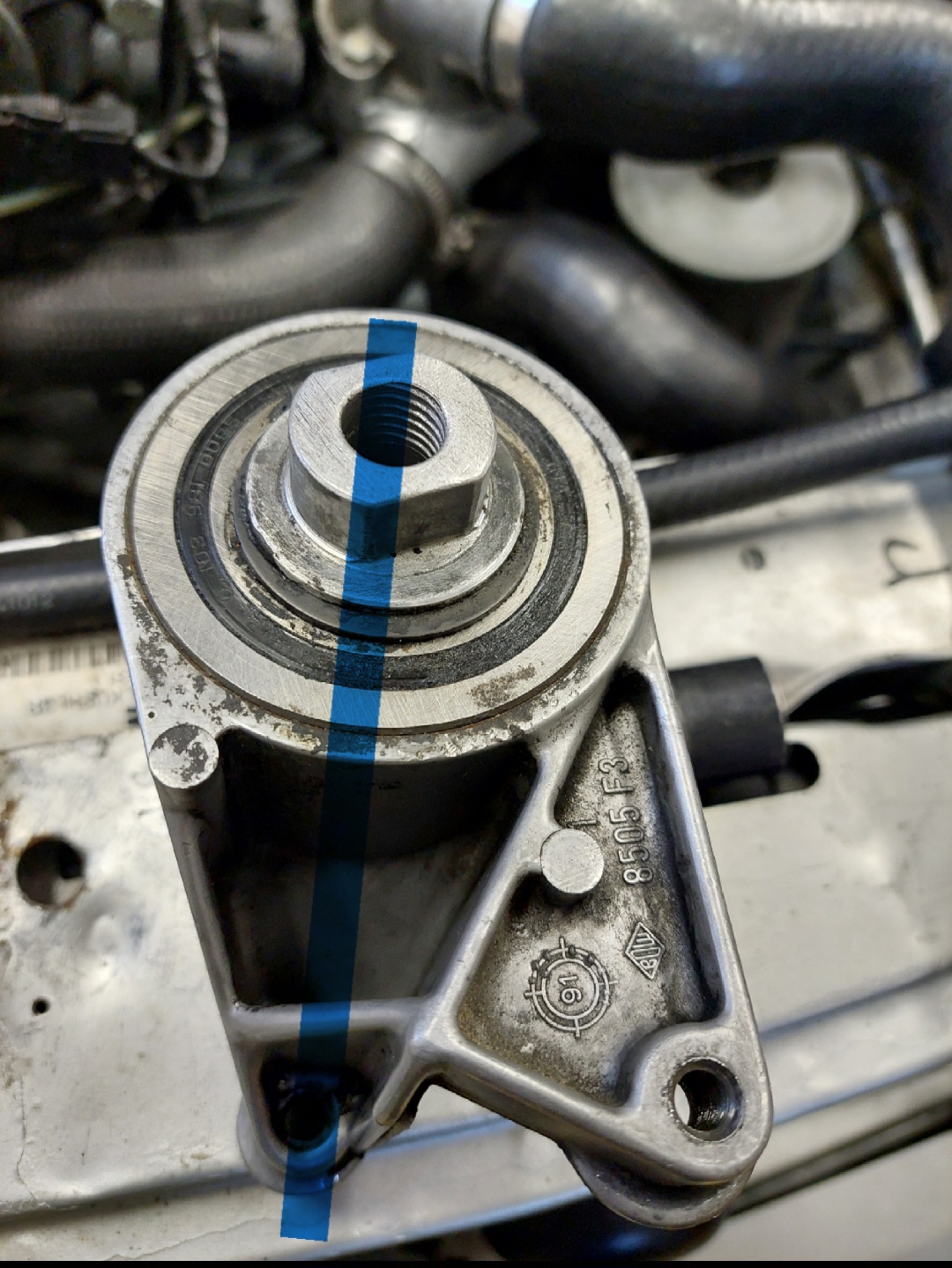

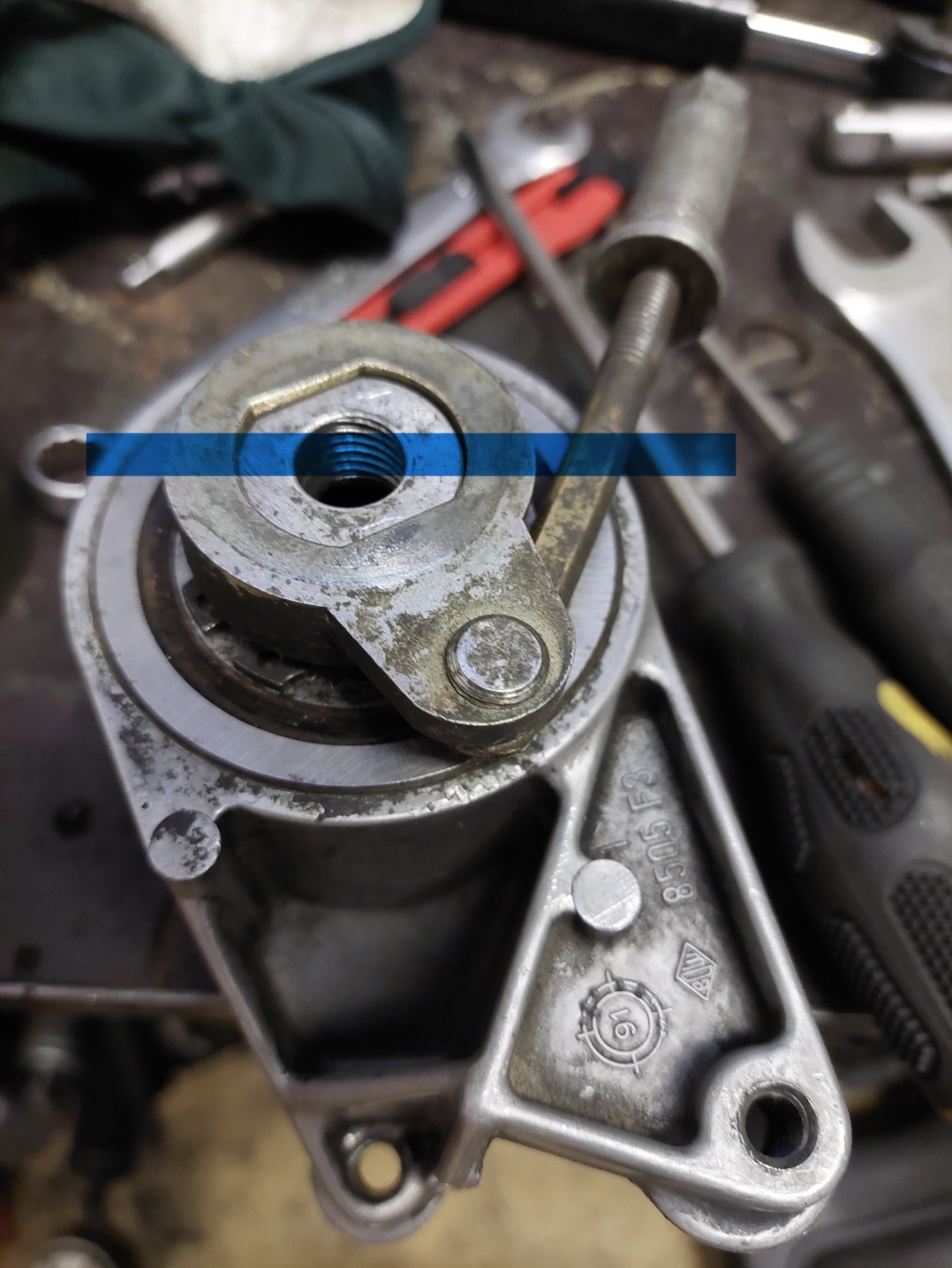

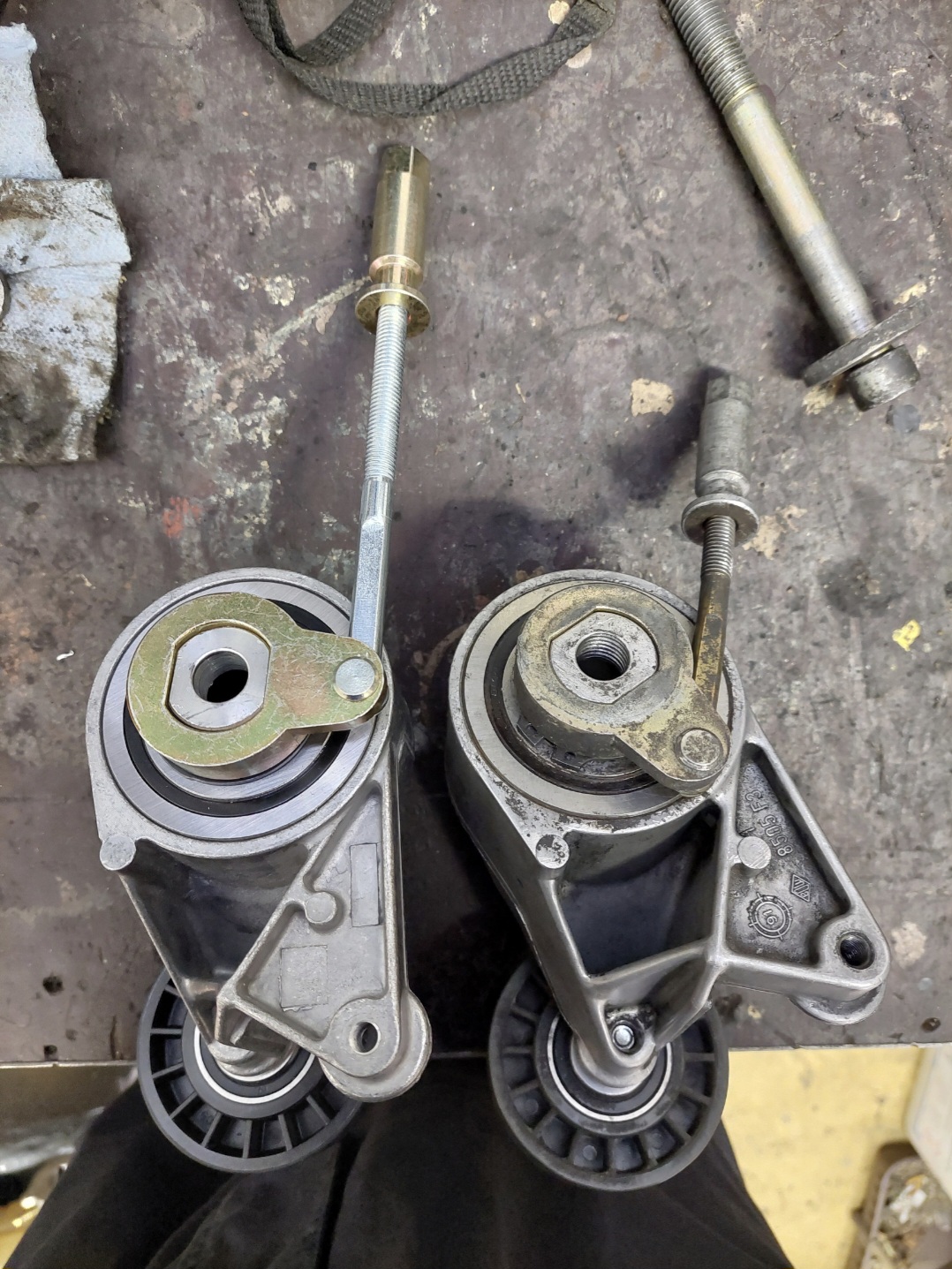

Tässä olisi mahdollista olla kahdenlaista kiristintä, mutta kuvassa vasemmanpuoleinen löytyy ja on oikea. Siinä on 70mm kiristinpyörä ja 2415mm hihna pitäisi edelleen olla oikea.
Huomasin sitten, että kiristimen asento on mielestäni pielessä. Tuo hahlo on ainakin uuden kiristimen myyntikuvissa kohtisuoraan kiristinpyörään nähden. Nyt kiristintangon asento jää valmiiksi liikaa kiristyksen puolelle eikä vara riitä.
Screenshot_20240218_140816_Photo Editor.jpg (436.23 KiB) Katsottu 31957 kertaa
Täytynee hommata uusi kiristin.

tsekkaan nyt se kiristin että olet sen koonnut oikein , muistaakseni sen jaa kasattua väärin, juurikin niin että kiristys vara loppuu. Ainakin sen tangon pitimen saa 180 astetta väärinpäin ?
Viestit: 478
Re: W124 320CE 1993
epk kirjoitti: ↑18.2.2024 18:04 tsekkaan nyt se kiristin että olet sen koonnut oikein , muistaakseni sen jaa kasattua väärin, juurikin niin että kiristys vara loppuu. Ainakin sen tangon pitimen saa 180 astetta väärinpäin ?
Joo kokeilin aluksi myös tankoa toiselle puolelle, mutten saa koko kiristintä paikalleen ellei tanko ole edestä katsoen vasemmalla puolella. Ja siellä se kaikkien kuvien mukaan kuuluu ollakin. Itse kiristin on "valmis" paketti.
Kyllä vahvasti näyttäisi että kiristimen keskiosa ja sitä myötä hahlo on joskus liikahtanut väärään asentoon.
Viestit: 478
Re: W124 320CE 1993
Tilasin uuden kiristimen ja tosiaan tuossa paikalla olleessa kiristimessä oli vikaa. Joko se on päässyt joskus kääntymään väärään asentoon tai sitten se ei ole tähän autoon sopiva. Ostin myös uuden viisarin. Sen sai alkuperäisosana, yli 30€ hintaa mokomalla...
Nyt hihna kiristyi oikeaan kireyteen ja viisarista katsomalla asennus on helppo tehdä.

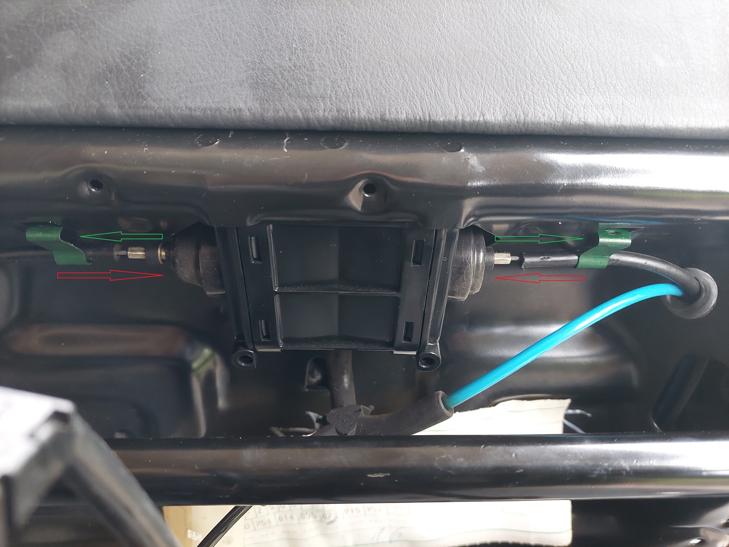

Huomasin tuossa yksi päivä, että kuskin penkki ei lukitu ajaessa. Vänkärin penkki lukittuu. Coupessa kun on kippaava selkänoja takapenkille kulkuun, niin selkänoja lukittuu alipaneella kun moottori käy ja ovet ovat kiinni.
Ensin tutkailin että penkin alla kaikki liitokset ovat kiinni, penkki kun oli jokin aika sitten irti. Sieltä ei vikaa löytynyt, kaikki oli kuten kuuluu. Penkin alla on alipainerasia, josta lähtee kaksi vaijeria. Kun moottori käy ja ovikatkaisin painuu alas, pitäisi alipaineen vetää näitä kahta vaijeria rasiaa kohti. Näin tapahtui, mutta penkki ei silti lukittunut. Vaijerit eivät liikkuuneet tarpeeksi vaan olivat päässeet ilmeisesti luistamaan kiinnitysklipsien alta kohti rasiaa. Vedin vaijereita hieman ulospäin ja näin liikevara alkoi riittämään. Nyt penkki lukittuu ja toimii kuten kuuluu. (lisään kuvan kunhan foorumi ottaa sen vastaan. 16.6 näin tapahtui ja kuva liitetty)
Kuvassa vasemmanpuoleista vaijeria säädetty vetämällä vihreän nuolen suuntaan. Kuvassa oikealla oleva vaijeri liian "sisässä".
penkin lukitus.jpg (383.43 KiB) Katsottu 30995 kertaa
Tyhjäkäyntivaivat hävisivät, liekö ollut käytön puutetta talven jäljiltä.

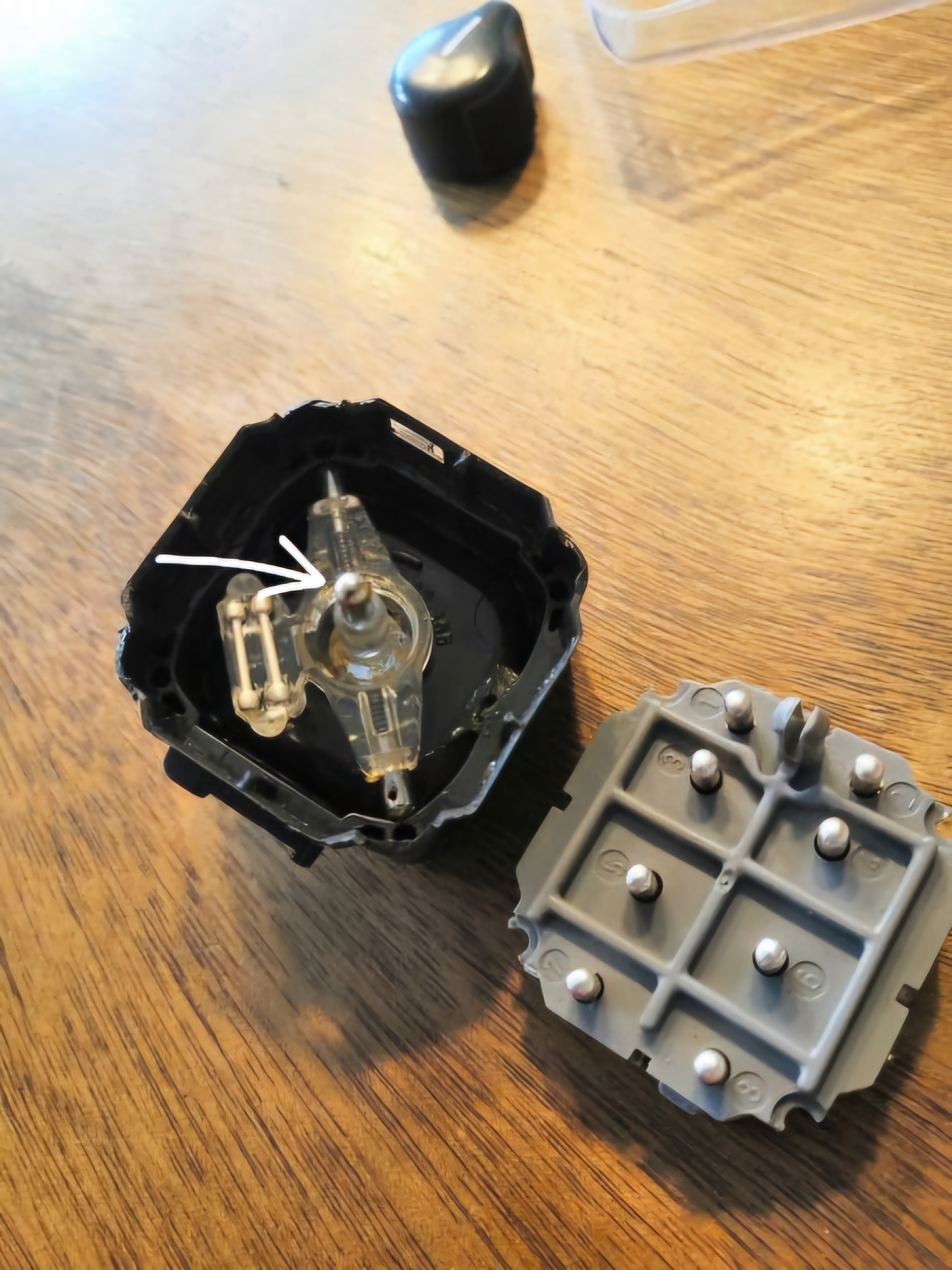

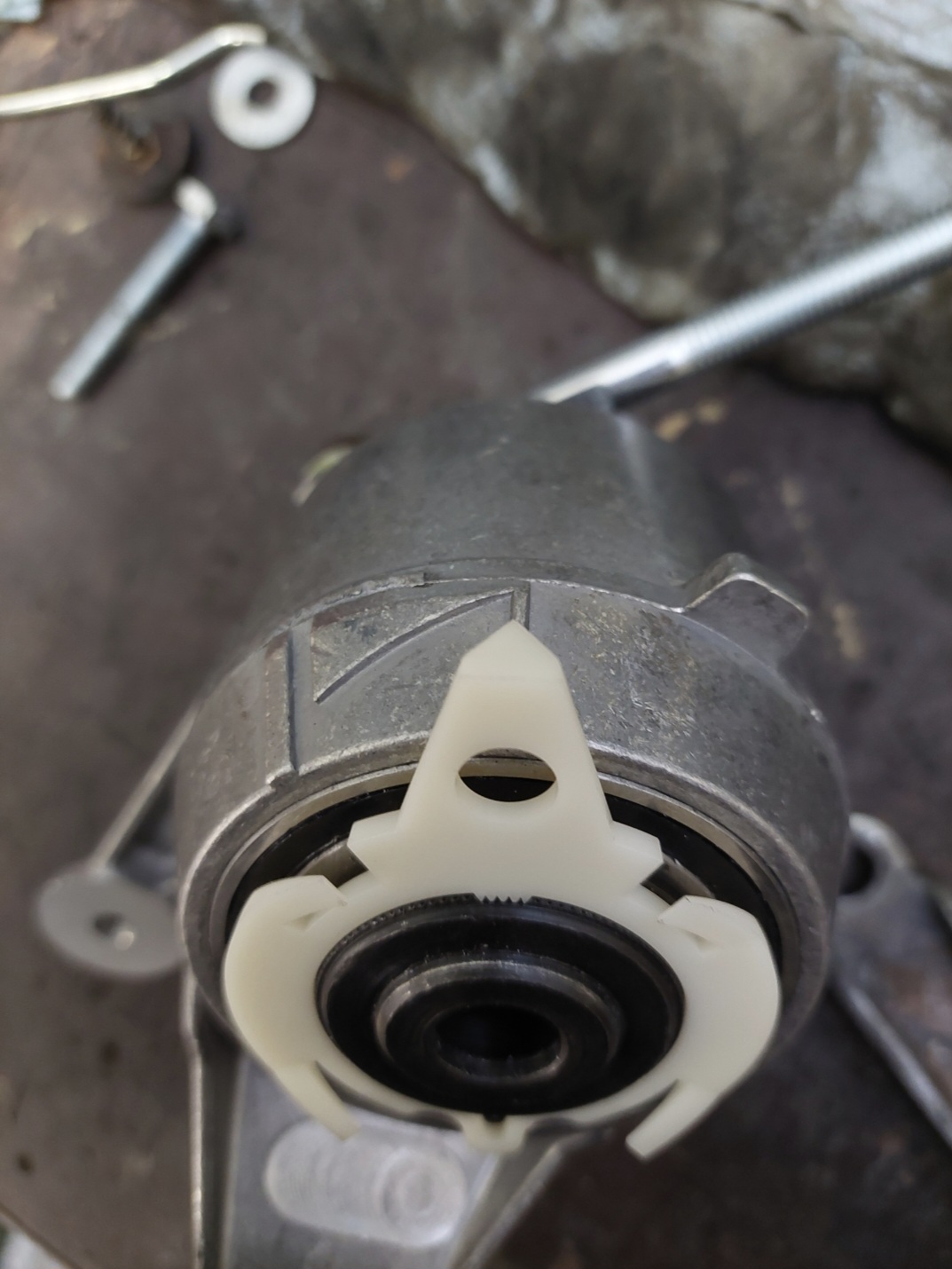

Sivupeiliä aloin säätämään yksi päivä ja peilinsäädin meni veltoksi. Tässä on molemmille peileille sähkösäätö, mutta kumpikaan ei enää säätynyt mihinkään.
Ajattelimpa purkaa ja katsoa, mikä siellä olisi vialla. Säätimen "akseli", johon valitsinnuppi kiinnittyy, oli mennyt poikki. Minulla oli yksi tällainen varaosasäädin josta sitten tuon akselin varastin.
Säädin kasaan ja taas toimii. Eipä tullut oikein kuvia otettua, mutta nuolen osoittama osa oli siis poikki.

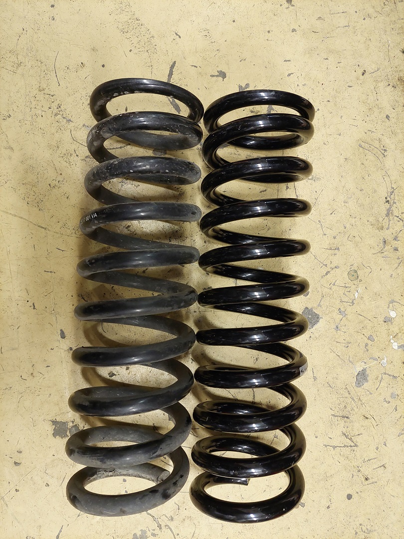

Etujousien vaihtoa olen miettinyt, kun Eibacheilla ja nelosen kumeilla on liian matala. Eibachit ovat akselimassojen puolesta ihan sopivat, mutta josatin syystä aavistuksen liian matalat miun makuun.
Sportline -jousen (A124 321 29 04) ilmoitettu pituus 386mm ja Eibachilla 379mm eli hyvin lähellä toisiaan. Jousilangan paksuus 15,25mm ja 15mm. Toisikohan noin pieni ero mitään muutosta...?
Pistelaskun mukaan vastaavan auton vakioalustaisen etujousi (A124 321 22 04) olisi noin 440mm pitkä. Siitä saisi pätkäistyä varmasti sopivaan korkeuteen...
Viestit: 29876
Re: W124 320CE 1993
Ero voi tulla myös jousen karkaisusta ym. eli valitettavan vaikea päätellä millaisen muutoksen noilla saisi, MUTTA Sportline kyseiselle ajoneuvolle "laskettuna" saa oletettavasti aikaan sen korkuisen keulan, kuin Sportlinessa on ollut alun perin. Siitä voi sitten hieman kumeilla säätää.
Jos nuo etujouset jäisi joutilaiksi, eivätkä olisi uuden hinnoissa, voisin ostaa ne. Mieluiten tietysti koko sarjan, pojan 300D on madallusta vailla, mutta et taida takajousia olla vaihtamassa.
Viestit: 478
Re: W124 320CE 1993
Juu, sportline jouset ja nelosen kumit on pistelaskun mukaan se alkuperäinen setti. Ylöspäin ei kumeilla enää pääsisi, jos tuolla setillä jäisi liian matalaksi...
Katsotaanpa, kunhan saan vaihdon aikaiseksi josko joutaisivat myyntiin ja onko pojalla silloin vielä tarvetta. Tähän tietoon takajouset jäävät autoon, peräpään korkeus on OK.

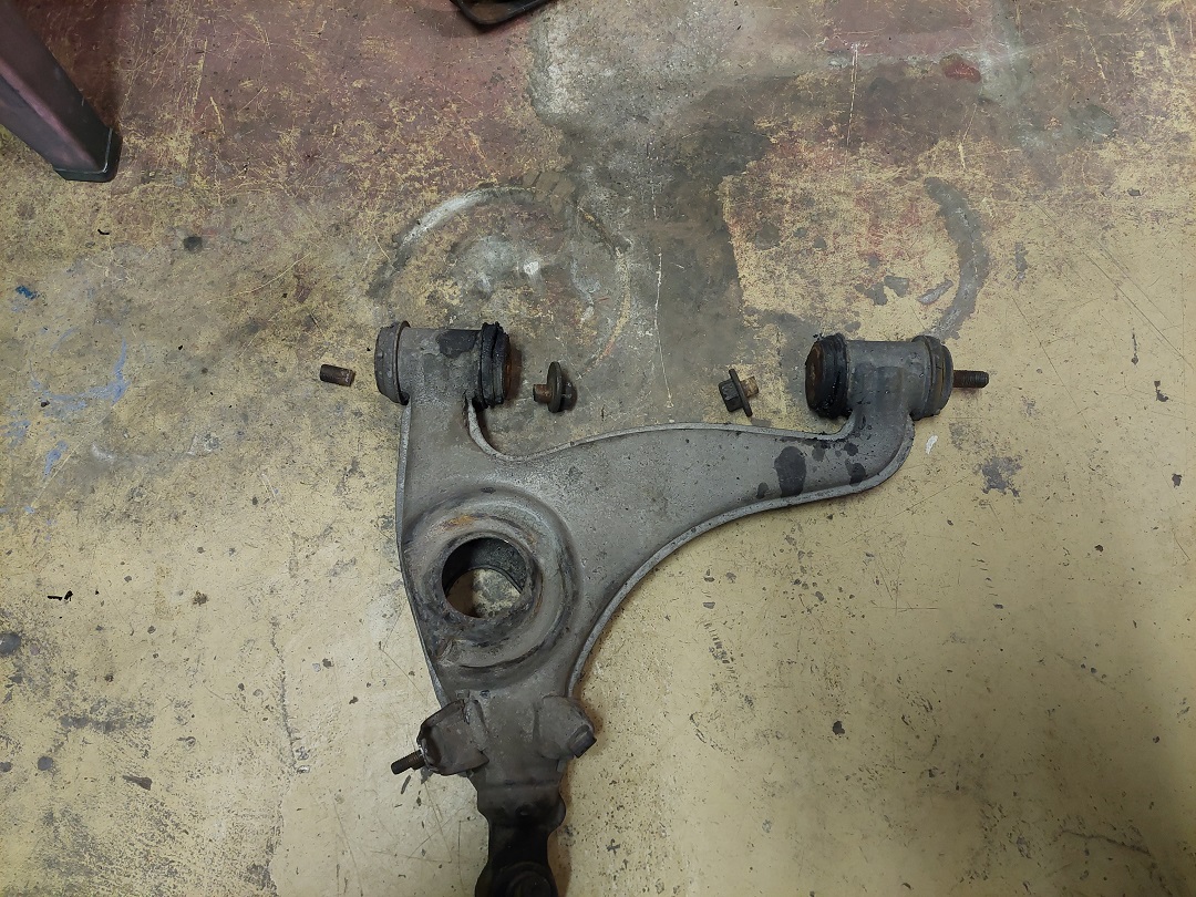

Sitten harrastin jousijumppaa... Tilasin kuitenkin Sachsin valmistamat jouset alkuperäisnumerolla eli sportline jouset tässä tapauksessa. Lepomitta verrattuna Eibachiin on aikalailla sama, mutta Sachseissa n. 1 kierros enemmän jousta.
Tämä varmasti selittää korkoeroa, sillä näillä uusilla jousilla keula nousi useamman sentin verrattuna Eibacheihin. Nelosen kumeilla keula oli aavistuksen liian korkealla, joten vaihdoin vielä kolmosen kumit. Nyt on aika hyvä. En vielä hirveän montaa metriä ajanut, varmasti hieman hakee vielä paikkaansa tuo korko.
Yritin samalla saada kuskin puolen etualatukivarren säätöpultiti liikkumaan. Yritykseksi jäi, sillä kumipusla lähtee pyörimään mukana. Pultti on varmaankin muuttunut yhdeksi osaksi puslaa ja alumiiniholkkia, joka siellä sisällä menee. Uudet pultit olisi ollut, mutta ei uusia puslia. Ja jopa varaosa alatukivarsi löytyy jemmasta... mutta se on vänkärin puolelle :idiot:
Noh, täytyy hommata uudet puslat ja ehjätä tuo niin saa keulan joskus säätöihin.

SItten aloin työstämään etualatukivarsia. Kuskin puoleisen tukivarren caster / camber -säätöpultit ovat täysin jumissa ja haluaisin ne toimimaan. Hommasin uudet säätöpultit ja puslat, koska nuo joutuu katkaisemaan. Pistin siis puukkosahan laulamaan.
Toisesta puslapesästä sain pultinjämän vedettyä irti jäljelle jäänyttä kierrettä hyödyntäen. Sen jälkeen puslat lähtivät kevyesti pois. Toisen puolen pultinjämä piti katkaista molemmista päistä ja se jäi vielä paikalleen, on niin jumissa että pitää porata pois. Ja pultti pitää saada pois kun puslia ei oiken saa irti jumissa olevan pultin kanssa

Alkuperäiset pultit ihan kohtuu työläät katkoa jos vähän tylsät terät puukkosahassa.
Saisko nuo katkastut pultit prässillä paineuttua irti puslista?
Poraaminenkin teettää kyllä töitä,kovapultti kun on.

Moniventtiilimallit alatukivarret maksaa uusina (Febi Bilstein) noin 140€ kappale - jos kovin paljon on tekemistä vanhoissa voisi miettiä uusia tilalle.
Laadusta en tiedä mutta kyseinen valmistaja ei ole ollut huonoimmasta päästä.

Febi bilsteinit otin uudet kummalekin puolelle ja vanhat vielä hyväkuntoiset puhaltaa ja maalaa joku kerta ja laittaa odottamaan hyllyyn tarvetta mitä ei toden näkösesti koskaan tule.
Mutta muvava varastoida uutta vastaavia varaosia.

Juu, terä pitää olla kunnossa ja riittävän laadukas tuohon hommaan. Ihan hyvin tuo oma upposi, alkoi kyllä tylsyä jo viimeisen katkaisun kohdalla. Sisempiä en saanut katkaistua ihan juuresta kun ei se korvake meinaa taipua niin sahasin kumin kohdalta. Saa samalla haistella aromikasta palavan kumin käryä :)
Prässillä saa varmasti nysän pois, mutta en sellaista omista... Olisi ehkä auttanut, jos olisi saanut pultin edes pyörimään pesässään ennen katkaisua. Mutta kyllä se sieltä lähtee.
Uusi tukivarsi voisi tulla kyseseeseen, mutta jos jollain huonotuurisella vaikka sattuisi olemaan 320CE sportline alustalla ja runkonumero aiempi kuin C017668 (tässä B870724 niin eikös se ole pienempi?), niin eipäs käykään tuo normialustan alatukivarsi. Ei taida tarvikkeena saada ja alkuperäisenä about 800€ / kpl... :idiot:
Toki, en tiedä jos molemmille puolille vaihtaisi tuollaiset ei-sportlinet niin haittaisiko tuo mitään. Alustanumerosta C017669 eteenpäin sporttialustan tukivarren varaosanumero on sama kuin normialustaisessa. Ehkä sitten kun leimasetä hylkää alapallonivelestä...
Tuollaista tietoa olen kirjoittanut naapurifoorumille. PartsInfosta olen nuo pähkäillyt
Sellainen kannattaa vielä huomioida, että ainakin coupeen kiinteällä alapallolla olevia tukivarsia on kahdenlaisia. Ja tarkemmin tutkittuani, myös sedan 300E-24 sportlinealusta vaikuttaa tukivarteen. En ole vielä hypistellyt tuollaisia yhtäaikaa kätösissä, jotta olis päässyt mittailemaan mitä eroa normaali/sportline varressa on.
Kiinteällä alapallolla oleva tukivarsi löytyy 6-bensakoneisista moniventtiileistä kaikista korimalleista sekä V8-koneisista. Sitten vielä jos on ruksittu Sportline -alusta, niin tukivarsi on tietyissä malleissa omansa. Kuitenkin, jottei asia olisi liian selkeää niin "normialustan" tukivarret muuttuvat käypäisiksi myös normialustaan tietyn alustanumeron jälkeen.
Normialustan tukivarret:
- A1243303407 vasen
- A1243303507 oikea
Sportline -alustan tukivarret CE-malleissa 124.052 ja 124.051
- A1243303607 vasen alustanumeroon C017668 asti
- A1243303707 oikea alustanumeroon C017668 asti
- A1243303407 vasen alustanumerosta C017669 alkaen
- A1243303507 oikea alustanumerosta C017669 alkaen
Sportline -alustan tukivarret 320E / E320 malleissa 124.032
- A1243303607 vasen alustanumeroon C018227 asti
- A1243303707 oikea alustanumeroon C018227 asti
- A1243303407 vasen alustanumerosta C018228 alkaen
- A1243303507 oikea alustanumerosta C018228 alkaen
Sportline -alustan tukivarret 300E-24 sedan 124.031
- A1243303607 vasen
- A1243303707 oikea

Joo oli melkonen sekamelska noitten alatukivarsien valinnassa.
Minulla e300d farmari 1994 ja siinä oli ihan nuo perus alatukivarret vaihdettavilla alapalloilla.
Tilasin trodolta missä vielä tarkastivat sopivuuden autoon,hiukan kalliimmat kun muualla.
Itsekin olin siinä uskossa että 6 koneiset monivenat pitäisi olla kiinteällä alapallolla,mutta väärässä olin oman auton suhteen ainakin.
Viestit: 29876
Re: W124 320CE 1993
6-bensakoneiset monivenat, ei dieselit.
Nämä ilmeisesti ovat kiinteällä alapallolla ja sopivuus moniventtiili-bensakoneisisiin malleihin, mutta tosiaan ne 607/707-loppuiset onkin toinen juttu.
Mainittu myös 400/420/500 bensa.
https://aeromotors.fi/tuote/2168181/15694-febi-bilstein
https://aeromotors.fi/tuote/2168182/15695-febi-bilstein
