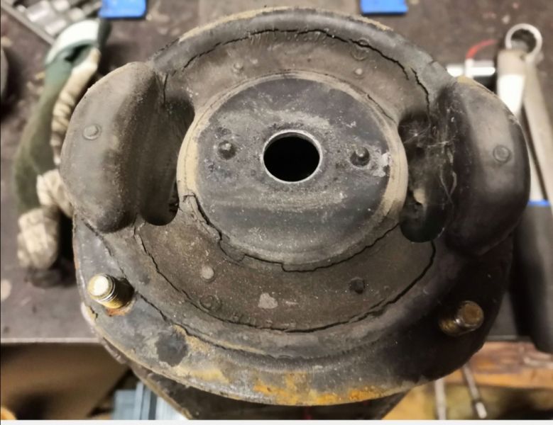

Piti olla lännen nopein, kun painoi iskaritolppaa alas ja ujutti uutta kumia paikoilleen
Joo :lol: milloin on sormi jossain väärässä välissä, milloin meisseli.

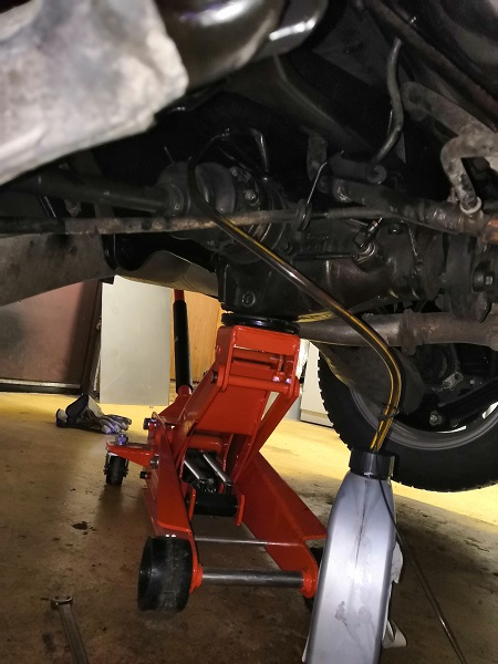

Ostin autoon uuden akun (Exide EB740 74Ah/680A) ja laitoin sen paikalleen. Vanha akku oli muuten 65Ah, en tiedä minkä kokoinen tässä on alunperin ollut, mutta Mätänetti tarjosi tehokkaampia... Kuitenkin; ennen akun laittoa maalasin akunaluspellin mustaksi. Kaadoin muutaman litran bensaa tankkiin ja käytin virtoja päällä useamman kerran, jotta bensapumppu saisi linjat täyteen. Ja kas, autohan starttasi iloisesti ja lähti käyntiin :D Olin henkisesti varautunut jo jonkinlaisiin ongelmiin, mutta turhaan. Ilokseni huomasin, että myös ulkolämpömittarin korjaus onnistui:
Sitten nostin perän ilmaan ja valmistelin ASD:n ilmauksen. Virittelin ilmausletkun ASD -ilmausnippaan vänkärin puolen vetarin laippaan. ASD relepohjasta nastoihin 8 ja 10 kaapelit valmiiksi ja auto käyntiin. Sitten releeseen viritetyt johdonpäät yhteen ja auton alle katsomaan että perästä tulee ilmat pois. Kun letku oli täyttynyt öljystä, suljin ilmausnipan. Hydrauliikkaöljyjä en vaihtanut, ne vaihdoin pari vuotta seitten kun vaihdoin ASD paineakun sekä tiivisteet ASD:n pumpuun.

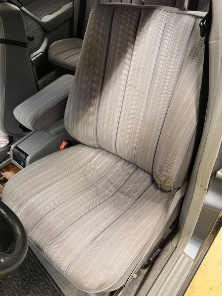

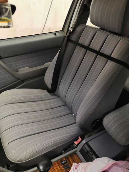

Sisältä tämä on ikäisekseen melko siisiti. Kuskin penkissä on pieni rispaantuma vakiopaikassa, muutoin penkit ovat ehjät. Kuskin oven ovipahvin vinyyli on kitistynyt aukaisukahvan ympäriltä. Yritetään nämäkin laittaa kuntoon. Uudet etukaiuttimet aion vielä asentaa
Ruostekorjaukset on vielä toki kesken, mutta nyt saan liikuteltua autoa ja pääsen ulos hiomaan hitsaussaumoja. Siitä se jatkuu sitten

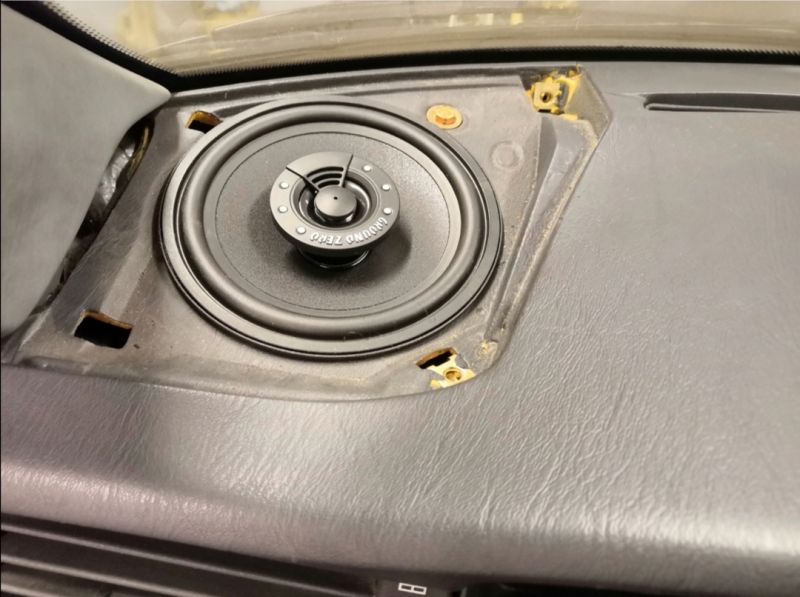

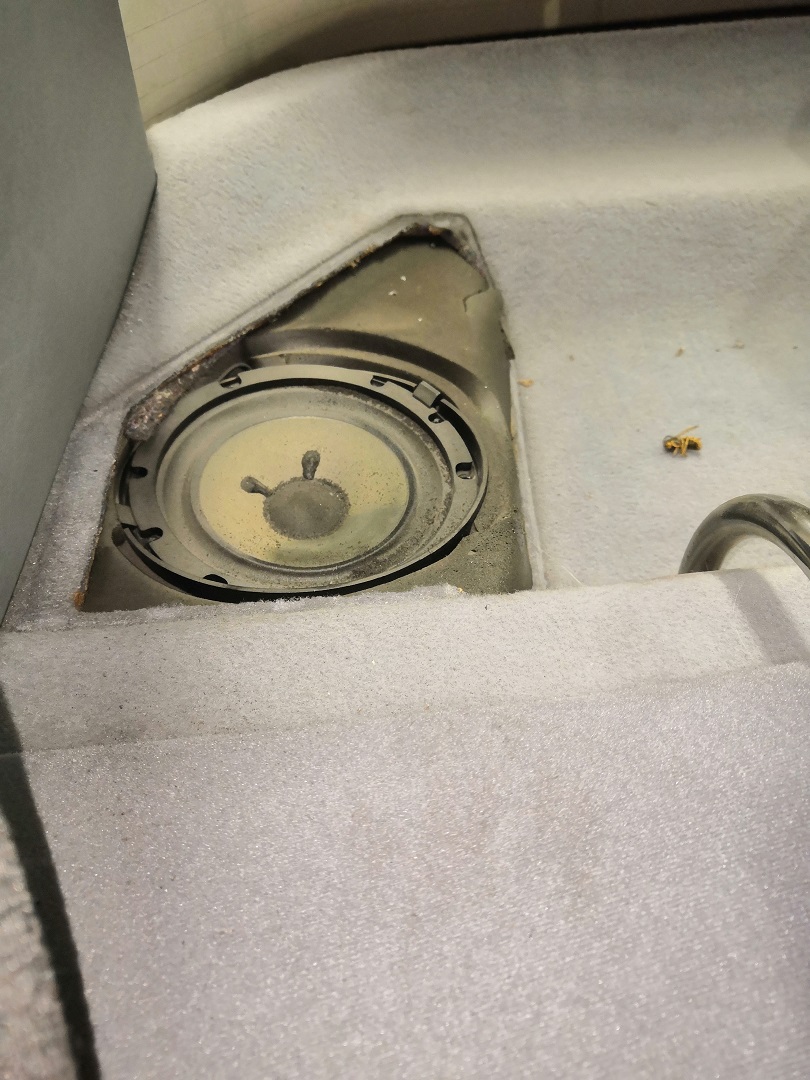

Blacklaken topikin hintavinkistä innostuneena tilasin Ground Zeron kaiuttimet. Hyvin istuivat ja napsahtivat paikalleen. Liittimet sopivat alkuperäisiin. Kuva
Samalla kun testasin että toimivat, halusin testata soittimen kasettipesää. Sitä kun en ole koskaan käyttänyt. Koekaniiniksi päätyi Esko Rahkonen C-kasetilllaan Laaksojen laulu, jonka nimikkoraita pärähti iloisesti soimaan :D
Purin toisen takakaiuttimen irti ja ajattelin vaihtaa, mutta tuo sama Ground Zero ei olekaan ihan passeli takapään soviterinkulaan. Täytyy katsoa saisiko muokattua vaiko tilaanko jostain sopivat...
Ps. Jos jollakulla on c-kasettijäämistössä Metallican kasetteja, ota yhteyttä :!:

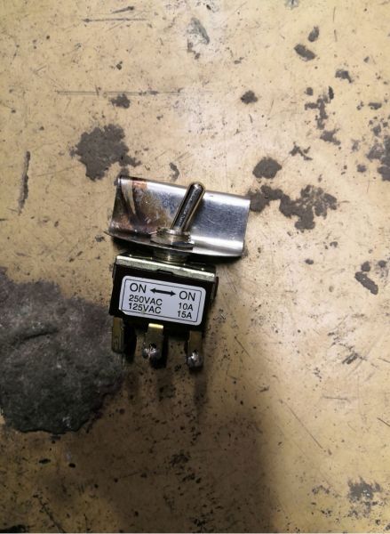

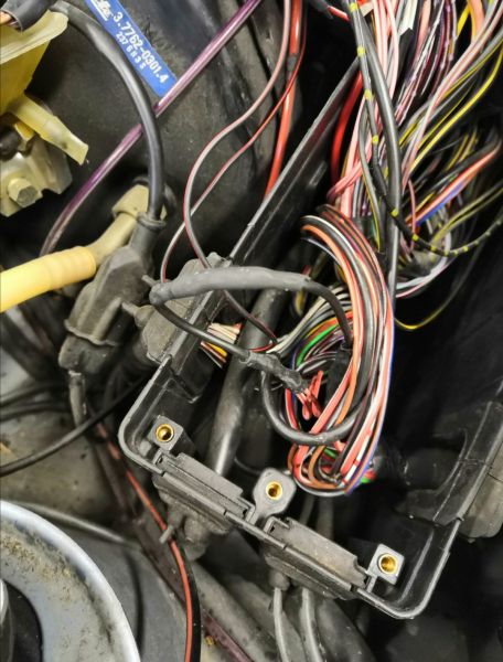

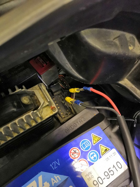

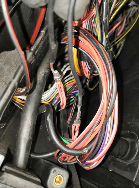

Kuskin puolen a-pilarissa kaiutinritilän vieressä on ollut punainen led-valo, jonka funktio on ollut epäselvä (arvannut kyllä hälyttimeksi tms). Ratin potkusuojien alta löytyi vipukytkin, johon ledivalon piuhojen lisäksi oli tinattu kaksi mustaa johtoa. Kytkimen toisessa asennossa valo vilkkui, toisessa ei.
Johdot johtivat sulakerasialle, valon virta oli ryöstetty jostain virtapiuhasta ja maadoitettu runkoon (tietysti porattu konehuoneen puolelta lokasuojan kohdalle peltiruuvilla). Vipukytkimen toinen asento selvisi, kun mustat johdot päätyivät sulakerasian pohjalle. Kaksi virtajohtoa oli katkaistu ja katkaisija liitetty tähän väliin. Auto ei käynnistynyt, jos kytkin oli käännetty vilkkuvaloasentoon. Starttasi kyllä joten varmaankin bensapumpun releelle menevä virta kulki kytkimen kautta.
Poistin tämän virityksen käytöstä liittämällä virtajohdot yhteen.

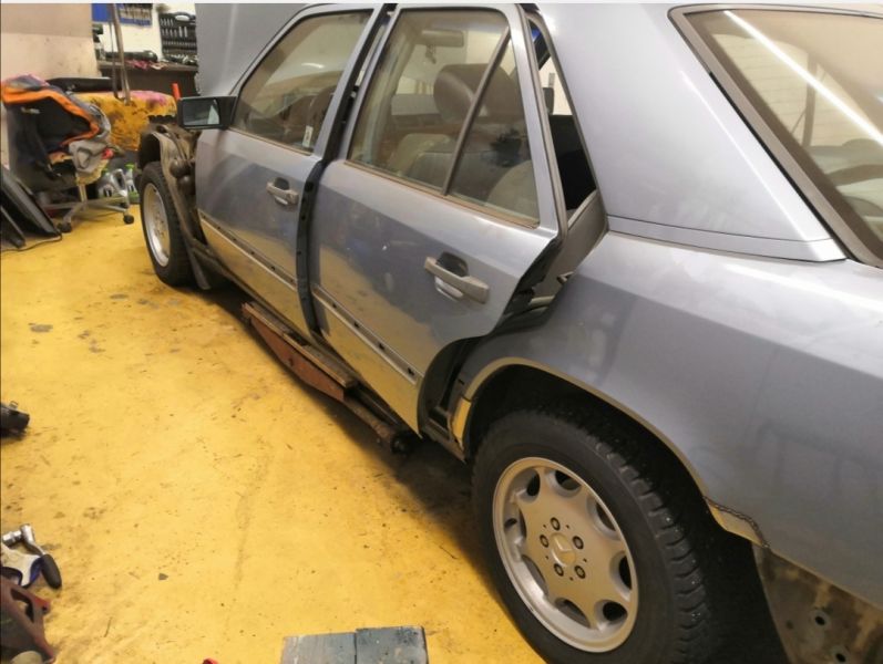

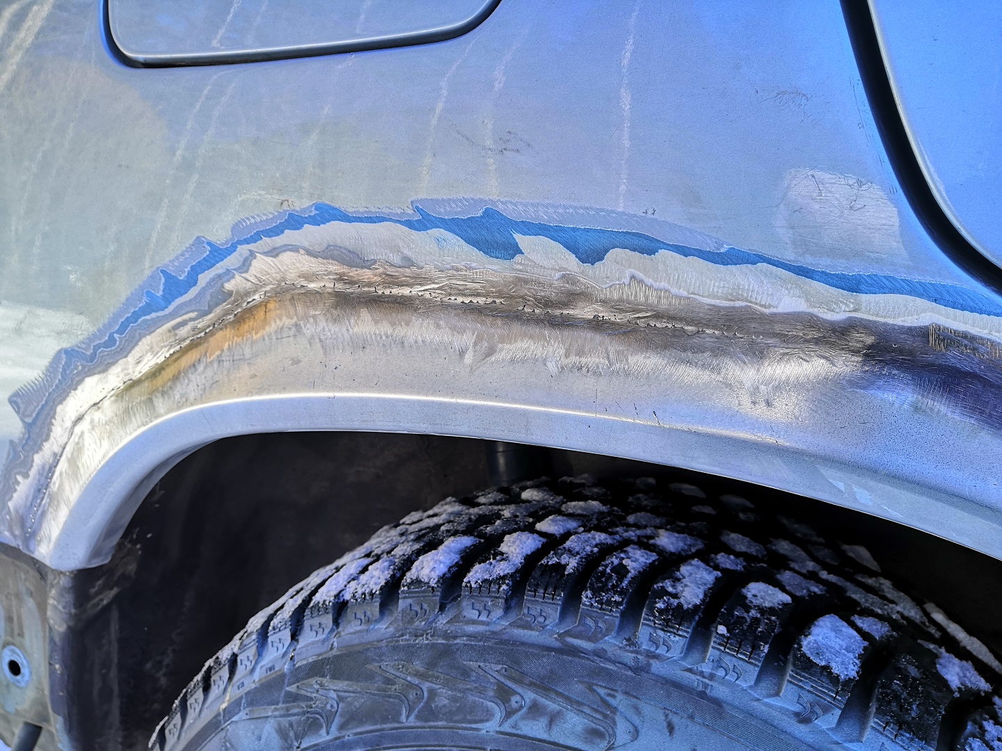

Oli mukavan kuiva pakkaspäivä eilen joten ajoin auton ulos. Hioin hitsaussaumat apparin takasisäkaaresta ja kuskinpuolen ulkokaaren paikatuista kohdista. Pikkuisen joutuu vielä paikkailemaan kuskin puolta...
Ajoin auton takaisin talliin ja maalasin paikatut kohdat lokasuojista epoksipohjamaalilla. Pintapeltiin en maalia tarjonnut, ainoastaan lokasuojien sisältä paikatut alueet saivat viimeinkin suojan päälleen.
Ground Zerot eivät sovi takakaiuttimen paikalle, siihen soviterinkulaan oikeen mitenkään päin. Täytyy tilata jostain taakse sopivat ämyrit tai rinkulat

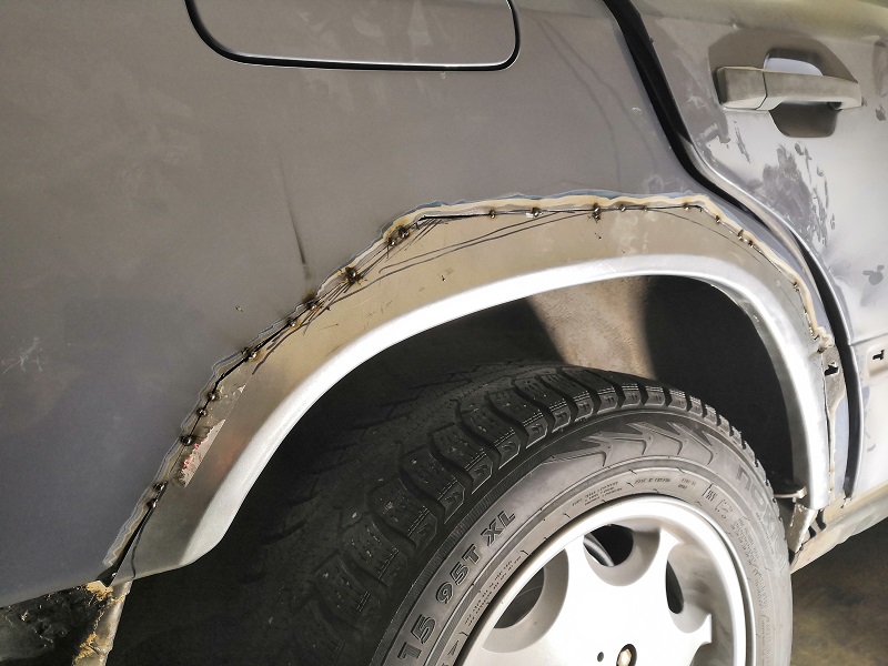

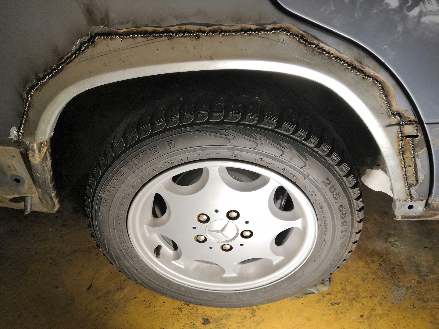

Joulukinkut sulateltu ja aloin väkertämään vänkärin puolen takakaarta. Sain soviteltua ja leikeltyä korjauspalan kelvolliseksi ja sen mukaan leikkelin pyöränkaareen vastaavan aukon. Muutamalla hepillä kiinnittelin kaaren autoon. Ihan hyvin onnistui sisäkaaren muoto. Ei nyt ihan täydellisesti, mutta kyllä nuo kantit aika hyvin vastaa toisiinsa. Eniten heittoa tuli tuohon kuvassa vasemmalla loppukaareen. Korjauspala ei ihan ollut mitoissaan oven vieressä ja ihan alinta kaarta joutuu vielä askartelemaan, että kelpaa. Ehkä tuota oven vieressä kulkevaa kaarta olisi pitänyt muutenkin uusia enemmän... Mutta harjoitellaan, jospa tuosta saisi hyvän. Saa edelleen rohkeasti kommentoida ja neuvoa peltitöissä :!:
Viestit: 478
Re: W124 230E 1986
Kaaren saumat sain räiskittyä umpeen. En ainakaan huomannut että olisi kyljen pelti vedellyt mistään. Yriritin aina hitsitäpin jälkeen jäähdyttää paineilmalla hitsattua kohtaa, jottei vetelisi. Hieman jäi askarreltavaa vielä helmapellin liitoskohtaan, siitä puuttuu vielä pala. Jonkun verran kuppa jatkuu myös tuonne sisäpuolelle. Piti katkaista tuosta kohtaa kun ei olisi muuten ollut mitta kohdallaan kylkilistan paikan kanssa. Kyllä se siitä hiomalla ja kitillä... :D
Tuota vänkärin takakylkeä on joskus ainakin maalattu/kitattu. Hioessa huomasin, että maalia oli melkoinen kerros verrattuna toiselle puolelle. Hitsatessa päällimmäiset kerrokset irtosivat paikoitellen ja alta pilkotti alkuperäinen maalikerros.

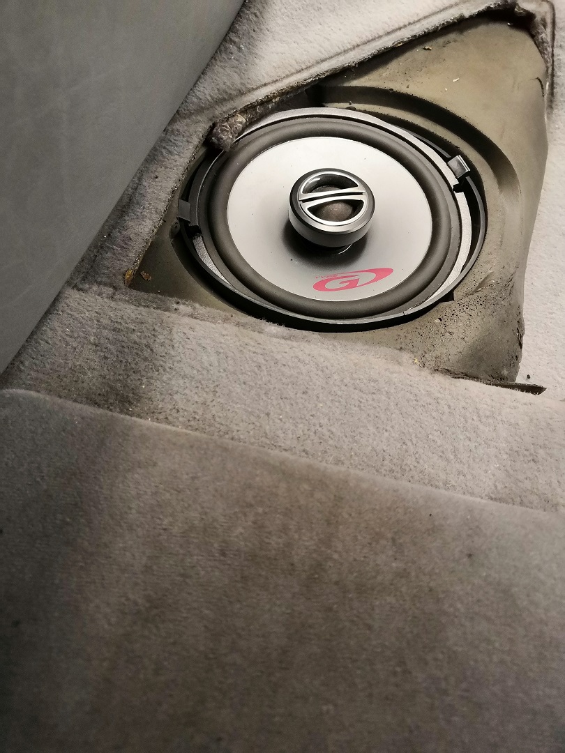

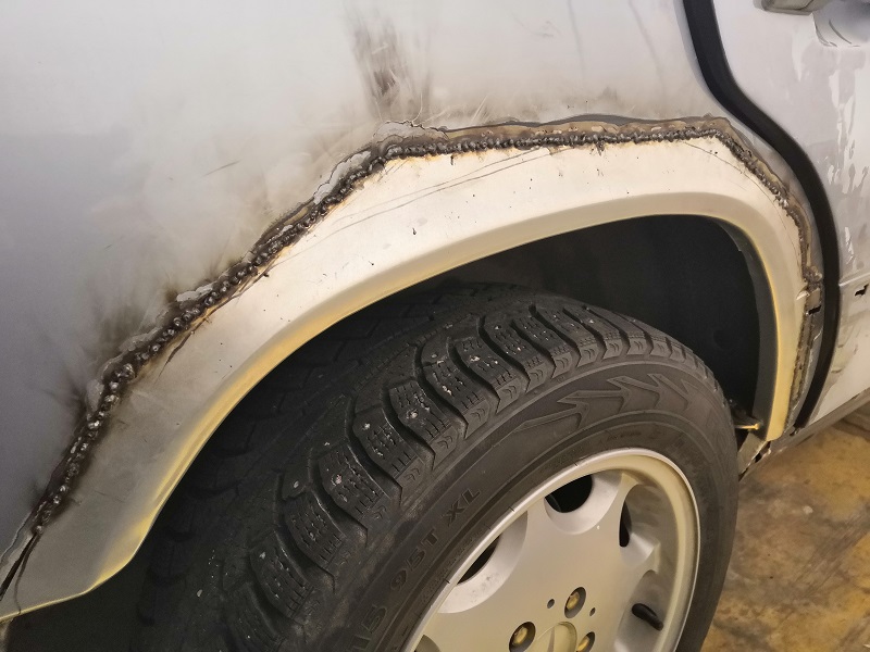

Takakaaren sain melkolailla kursittua kasaan, jotain hipelöintiä vielä vaatii. Tuohon helmapellin liitospalaan piti tehdä pientä jatkoa sisällepäin, mutta sieltä en vielä saanut hitsattua. Täytyy suojailla sisustaa ennen sitä, ettei käy huonosti. Melko särpimiseksi meinasi mennä tuo oven vierusta, mutta eiköhän sen saa riittävän hyväksi. Kun tämä puoli on valmis, seuraavana työnä on laittaa etulokasuojat kuntoon. Kuskin puoli on parempi, vänkärin puolelle menee varmaankin vaihtoon. Tarjokas on hommattuna, mutta en ole vielä sovittanut istuvuutta.

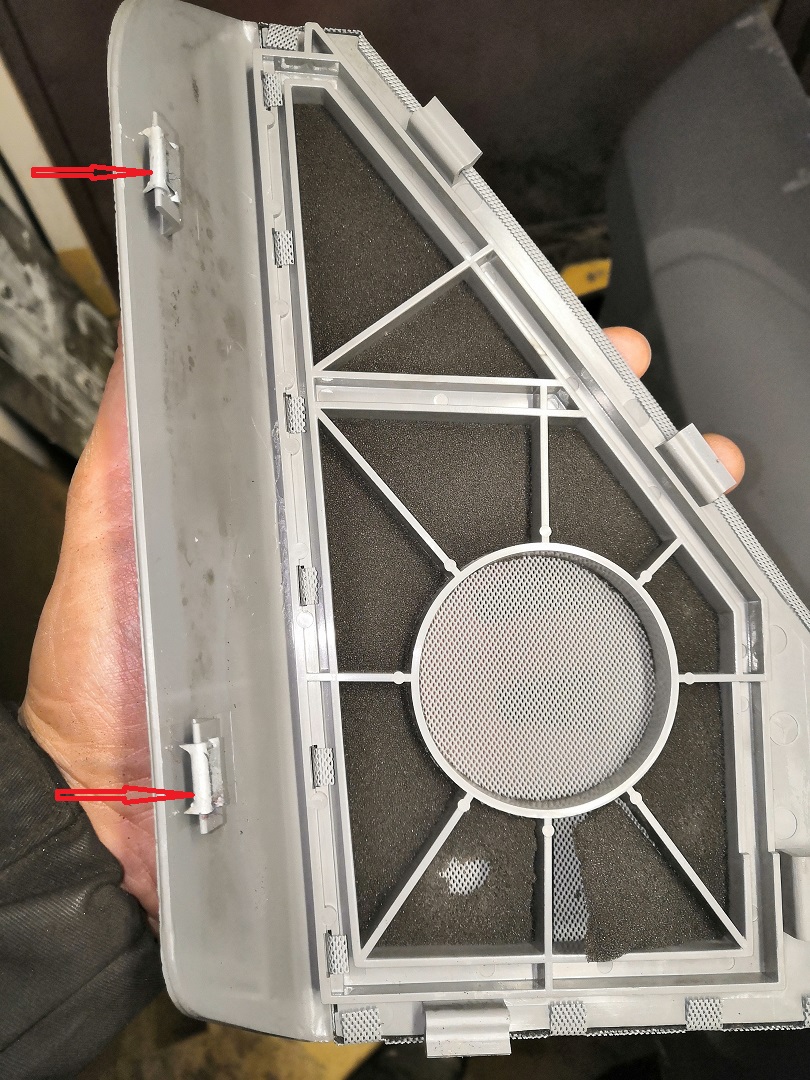

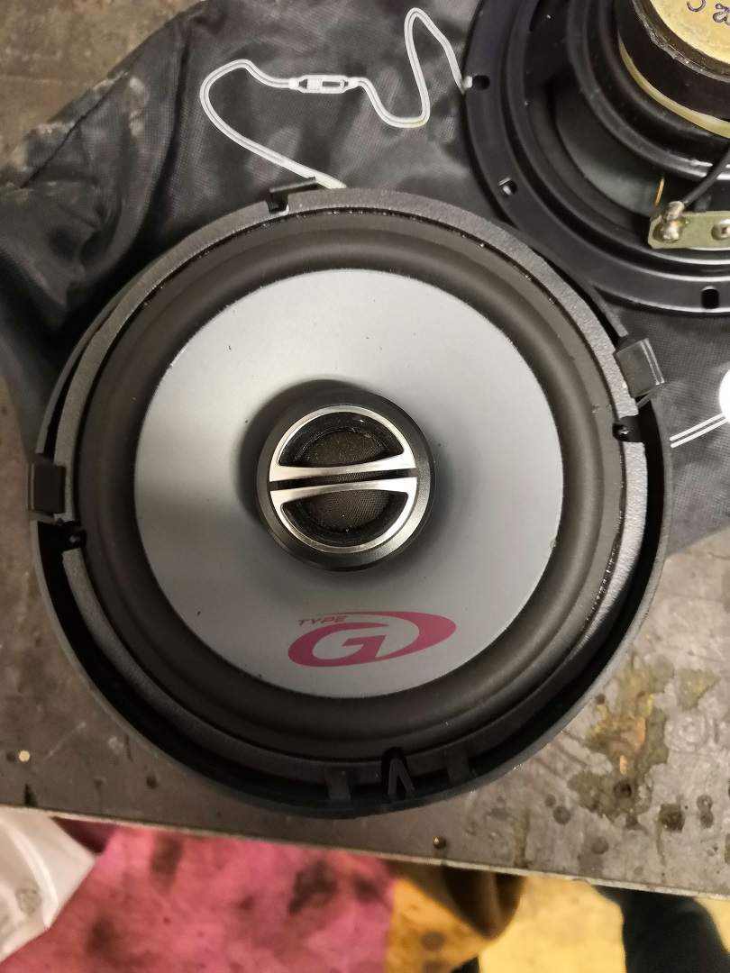

Takakaiuttimeksi sain idean sovittaa jotain Alpinen koaksiaalia, kun sellaiset sattui olemaan. Halkaisija oli just sama kuin alkuperäisissä, kun leikkasi kiinnikkeet pois. Rälläkällä sai tehtyä sopivat lovet jotta sopivat adapteriin. Täytyy tinailla vielä liitin tuosta alkuperäisestä, niin sekin sopii sitten suoraan :)
Viestit: 478
Re: W124 230E 1986
Ja samat hommat jatkuu...
Takakaarta viimeistelin hitsaamalla helmaan kiinnittyvän kohdan loppuun. Otin takapenkin pois ja suojasin ovipahvin sekä oviaukon, ettei hitsikipinä lentäisi auton sisälle. Porasin takakaaren sisäkanttiin muutaman reiän ja hitsasin rei´istä kaaret yhteen. Täytyy jollain tiivisteliimalla/koriliimalla tiivistää vielä kantit.

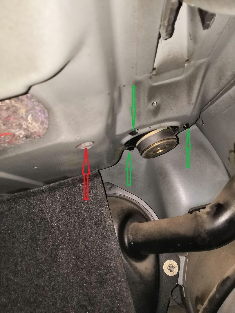

Otin toisenkin takakaiuttimen pois. Kaiuttimen ritilä ja kaiutin purkautuu takakontin kautta. Kuvassa punaisella nuolella olevasta reiästä saa painettua ritilän ulkoreunan kiinnikkeen irti. Kun ritilä on pois, kaiuttimen soviterinkula on kolmella klipsilä (kuvassa vihreillä nuolilla) pesässään. Kahta etummaista kun puristaa yhteen ja työntää ylöspäin, kaiutin pompsahtaa adptereineen irti.
Tilalle sovittamani kauittimet ovat Alpine SPG-13C2. Niissä siis halkaisija oli täsmälleen oikea, kun kiinnitysklipsut rälläköi pois ja sovittaa kaiuttimen adapteriin. Kaiutinjohtojen liitännät ovat leveämmin kuin alkuperäisissä, mutta mahtuvat juuri ja juuri paikalleen. Tinasin alkuperäisten kaiuttimien liittimet näihin uusiin, niin sain liitoksen samanlaiseksi.
Alkuperäinen
Alkuperäinen
Alpine
Alpine

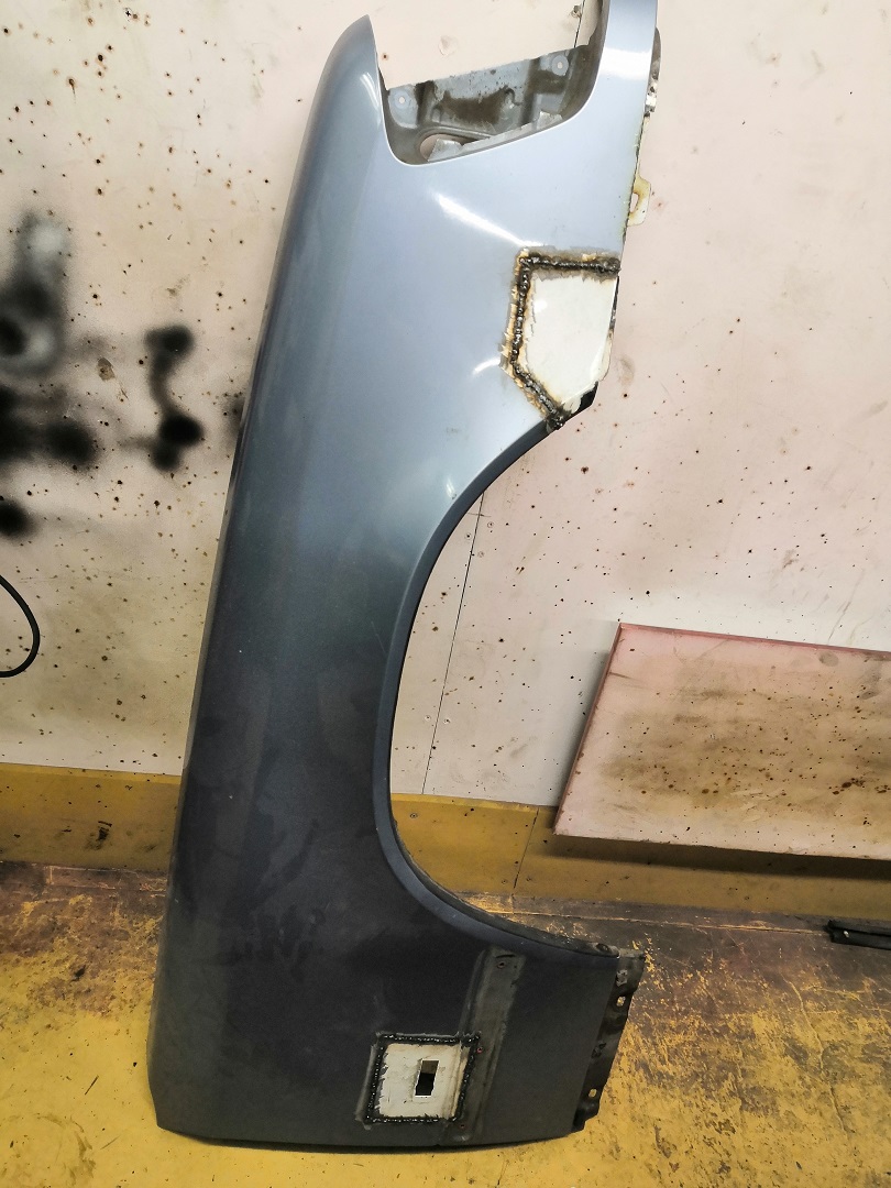

Hetken mietin, että miten alan etulokasuojia korjaamaan. Kuskin puolella lokari on muuten ehjä, paitsi alahelman kiinnikkeet ovat kadonneet. Alahelma pitäisi rakentaa uusiksi.
Vänkärin puolella on reilu reikä kaaren etupuolella ja sivuvilkun reikä on maapallon kokoinen. Muuten lokari on ihan hyvä. Sinne olisi tarjolla varakappale, taitaa olla tarvikemalli eikä ihan priima sekään...
Päätin lähteä kokeilemaan alkuperäisten kunnostusta. Aloitin vänkärin puolelta tekemällä paikkapalan tarvikelokarin ehjästä kohdasta. Jäi kesken, kun päivä loppui...

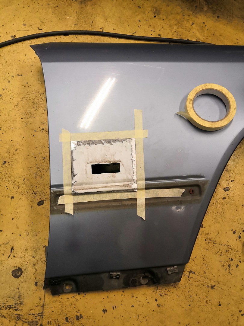

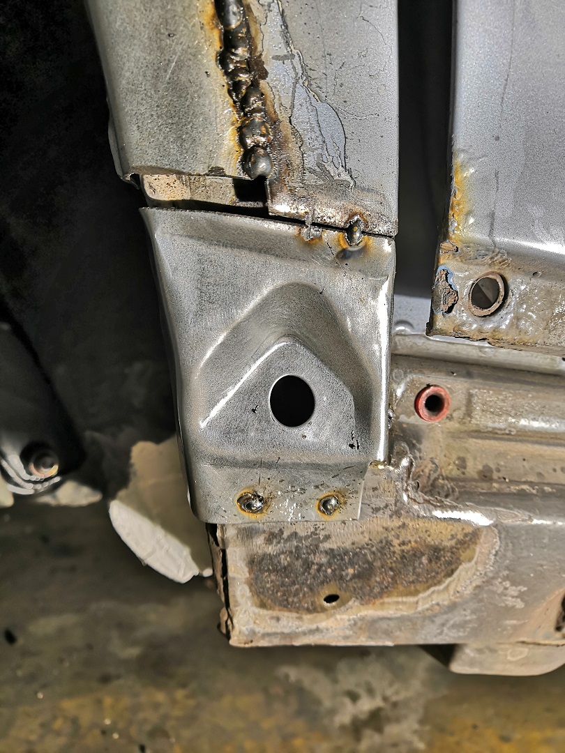

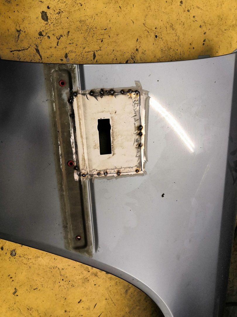

Lokasuojan paikkauksella jatkui...

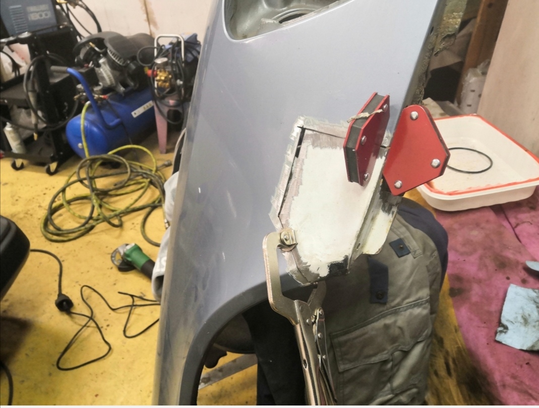

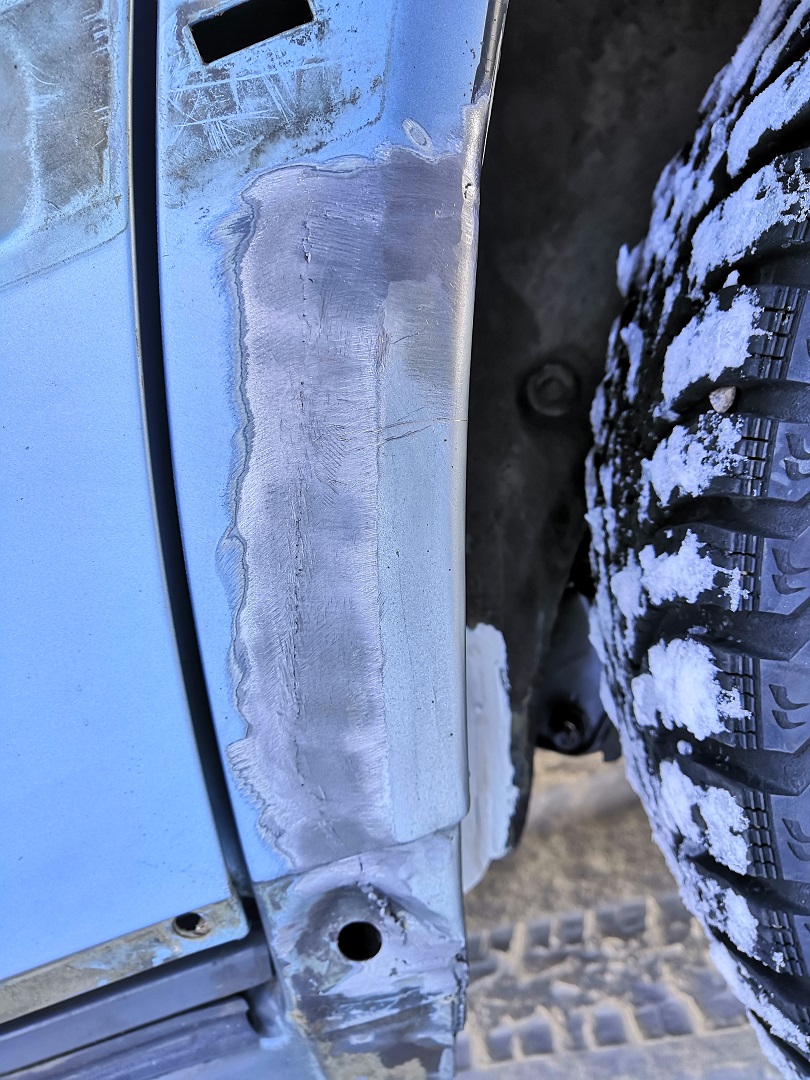

Hitsasin tuon edellisessä viestissä kuvaamani palasen paikalleen. Sen viereen piti tehdä toinen korjauspala, kun yksi kiinnikereikä on poistunut ajasta ikuisuuteen. Sen sai myös varaosalokasuojasta kätevästi.
Seuraava paikattava kohta oli sivuvilkun ympärys. Leikkasin ensin paikkalapun varaosasta ja mallasin kohdalleen. Sitten leikkasin ruosteisen kohdan pois ja sovittelin mahdollisimman tarkasti palasen kohdalleen ja hitsasin kiinni. Nyt on tämä vänkärin puoli ehjätty. Hionnat ja viimeistelyt toki edessä, mutta enempää paikkoja ei tarvitse tehdä. Toiselle puolelle vielä alahelma täytyy väkertää uusiksi.

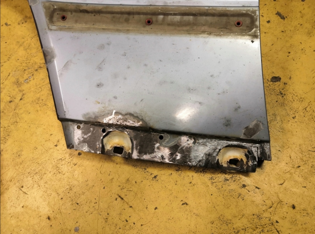

Viestit: 478
Re: W124 230E 1986

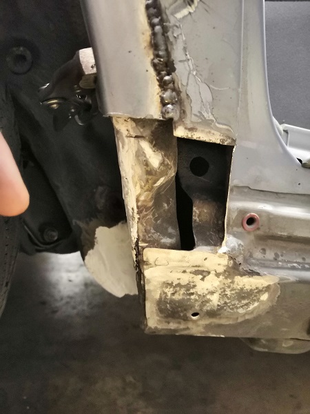

Kuskin puolen etulokasuojasta puuttui siis peltiä alahelman kiinnitysreikien ympäriltä. Ovea lähempänä oleva kiinnitys oli jotenkuten olemassa, mutta toisen kiinnityspisteen reikä oli kasvanut turhan isoksi.
Nehän ovat tuollaiset syvennykset, joten ihan suoralla pellillä ei selvinnyt. Varaosalokasuojasta sain kuitenkin kohdat valmiina, vaikka se toiselta puolelta olikin. Tein paikkauksen kahdessa osassa ja sain hiottua hitsisaumat siistimmäksi. Tuo kohta jää listan alle. Ruma kuva liitteksi:

Hyvän näkösesti sait hitsattua pinta pellitkin,tuota hommaahan ei ainakaan helpota valmiiden korjaus peltejen ohuus ja lämmön vaikutuksesta ylhäältä valuvat vanhat kotelon suoja aineet,jos niitä on sinne vuosien saatossa ruiskittu.
Ymmärrän hyvin halun hioa saumat ulkona,niissäkin on melkoinenkin työmaa ennen kun alhaalla ovat.

Joo tuo ohuen pellin hitsaaminen on välillä haasteellista. Helposti palaa lanka läpi. Pellin epäpuhtauskaan ei paranna sauman laatua. Ja kyllä ne massat/kotelosuojat syttyi välillä palamaan. Tulipaloilta on kuitenkin vältytty. Pidän paineilmaa koko ajan käden ulottuvilla, sillä saa jäähdytettyä saumaa ja sammutettua palonalut.

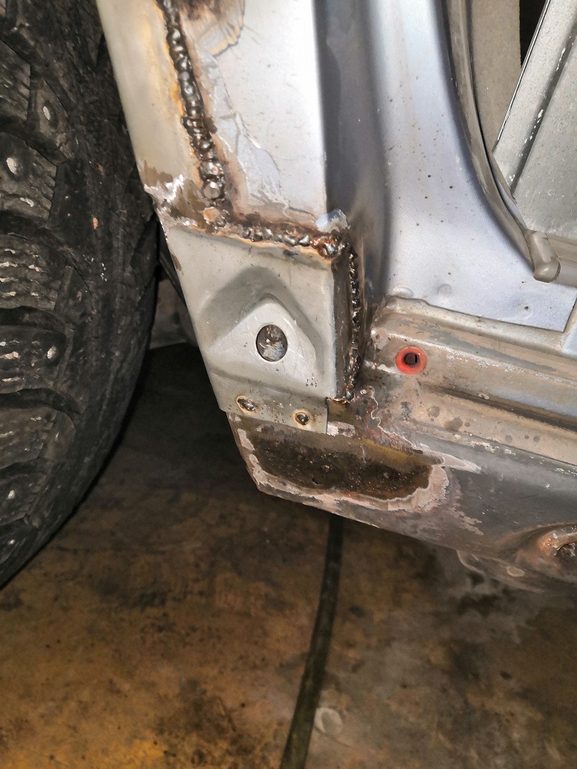

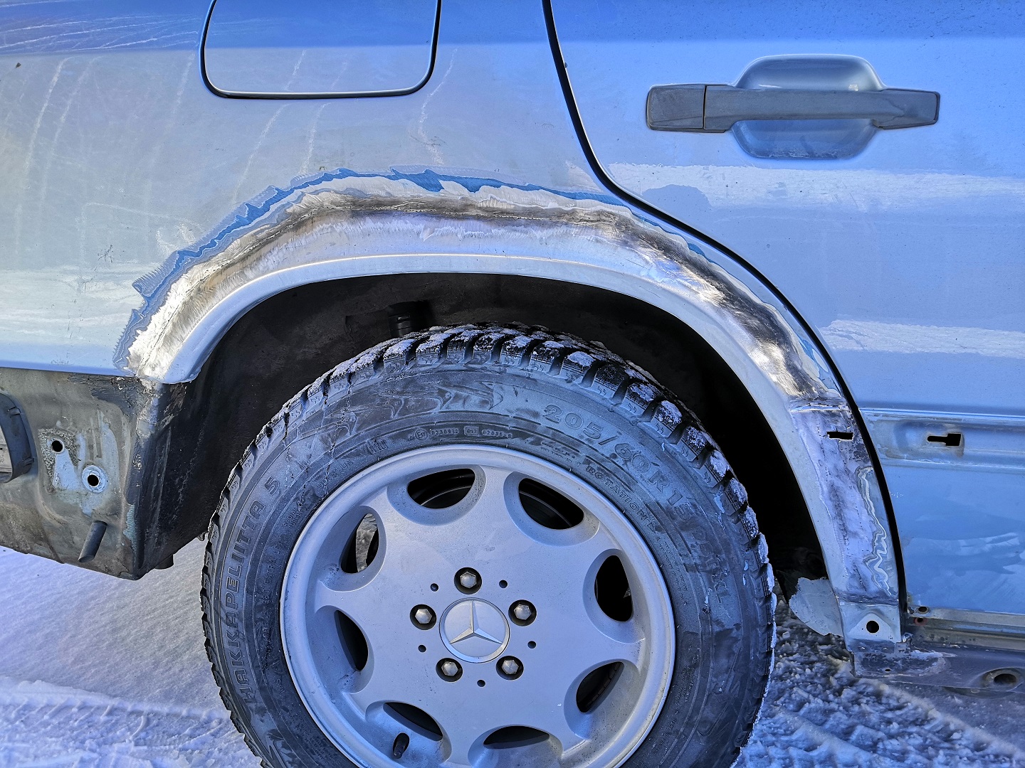

Hioin etulokasuojien hitsaukset tasalle ja täytehitsasin tarvittavat muutamat reiät. Ihan hyvä tulee lokareista muuten, mutta sivuvilkunreiän yläpuolelta oli pelti vedellyt hieman. Sellainen lontto tuli vilkunreiästä hieman ylöspäin. En tiedä ottiko itseensä nyt noista täytehitsauksista vai oliko jo aiemmin. Täytyy yrittää pajottaa takaisin muotoon. En muistanut kuvaa ottaa :(
Takakaarille tein saman homman, hioin saumoja ja täytin puuttuvilta osin. En oikein tiedä varsinkaan tuon vänkärin puolen onnistumisesta, tuntuu että aika kuopalle joutuu hiomaan jos meinaa saada sauman kokonaan piiloon. Jätin sen nyt kuvan mukaiseen kuntoon. Pitää miettiä, hiooko lisää vai täyttäisikö tuota tinalla tai pakkelilla. Maalauksestakin ajattelin pyytää hinta-arviota ja lopulliset pohjat voisi myös tettää samalla. Kertokaahan tietävämmät peltisepät, meneekö homma oikeaan suuntaan?
Kuskin puolella jälki on parempaa, olihan paikattava aluekin paljon pienempi.
