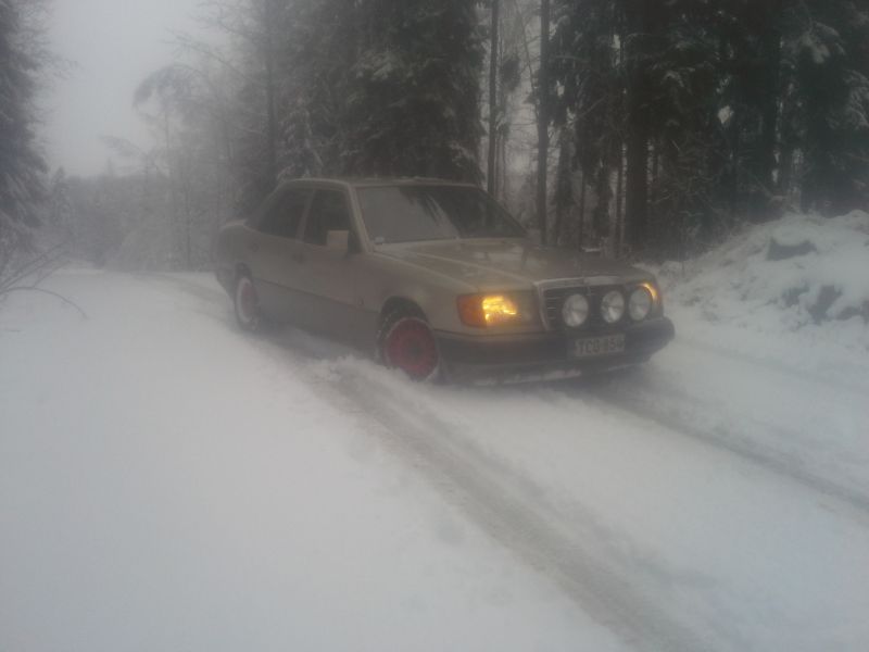

Talvirenkaat vaihdoin alle, hiljeni huomattavasti.
Ja tuli luntakin vetelä suomeen niin ei kun :kuski:

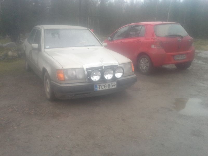

Iso vikainen vehje. Toisen takavalo polttimon joutui vaihtamaan.
