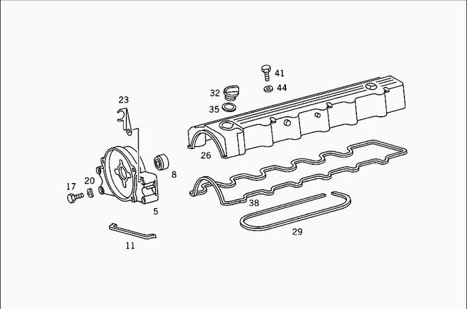

Juu tämähän on ollut eilisillasta lähtien taas ajossa. Kansi kävi oikastavana, vaihatin samalla venttiilivarren kumit. Kaikki toimii muutoin hyvin, mutta
tiiviste nro. 11 vuotaa öljyä. Laitoin kyllä uuen, mutta silti. Täytyy kurkkasta ja kysyvä tiivisteeltä, että mikäkönä vaivoo?

Tiiviste ol pullahtannu pois paikoiltaan, nyt ei ennee vuoda.
Hirviän huonosti lähtee aamusin käyntiin ja ajaessa rykii, ei vissiin saa tarpeeks kakkua?
