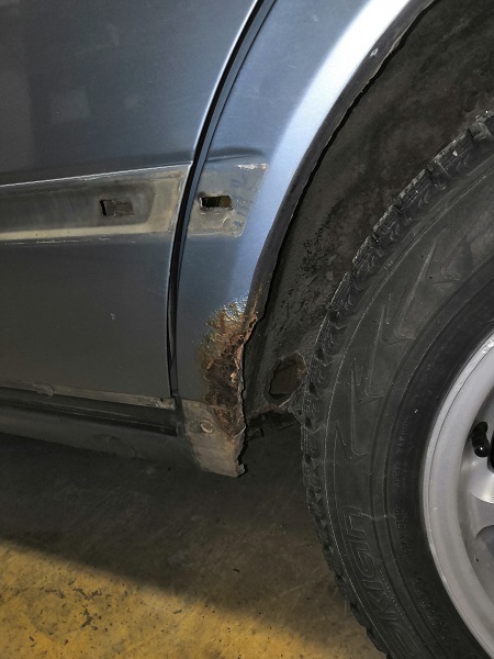

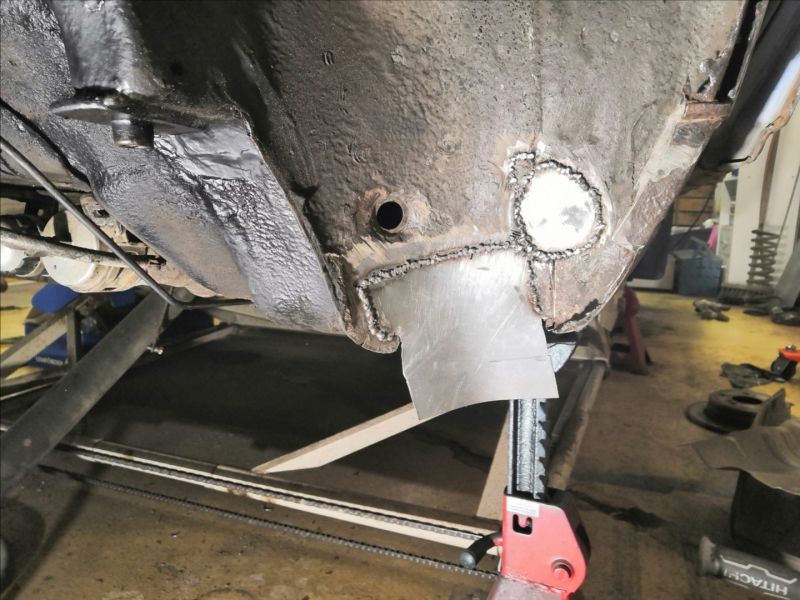

Tuommoiset paikat sain aikaiseksi. Hionnat jäi seuraavaan kertaan, samoin pohjan puolelle paikan askartelu.

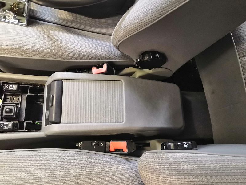

Keskikonsolin säilytyslokeron löysin oikean värisenä. Tässä on ollut sellainen korkea säilytyslokero joka toimii myös kyynärnojana. Se on kuitenkin musta rungoltaan eikä näytä omaan silmään sopivalta. Ja kun aion lisätä tähän sen penkkiin tulevan kyynärnojan niin ainoastaan alkuperäinen matala lokero mahtuu sen kanssa.

Homma jatkui vänkärin puolen kaaren paikkaamisella pohjan puolelta. Kaaren taitoin pohjan päälle ja hitsasin umpeen, aivan kuten toisellakin puolen. Pyöränkotelot olisi nyt paikattu, pitäisi siirtyä kaariin. Saas nähdä, miten ensikertalaisen käy kaaria paikatessa :shock: :?:

Tuon säilytyslokeron löysin myös ja puhdistin taikasienellä kaikki pinttymät pois. Tuon kannen kun löytäisi vielä jalopuisena...

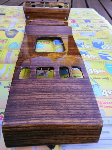

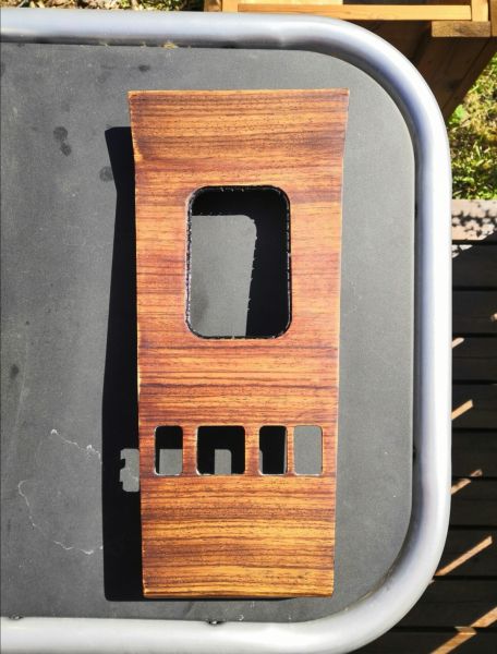

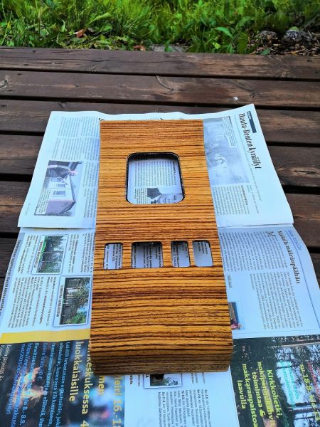

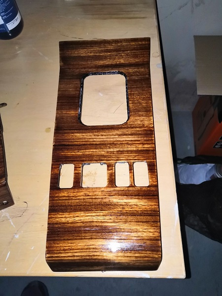

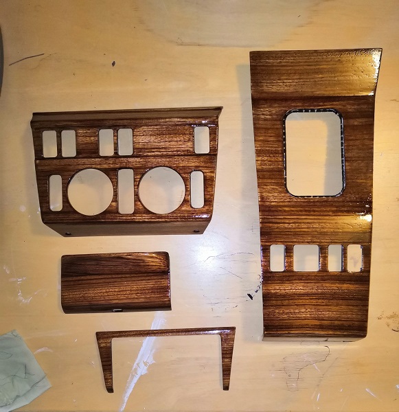

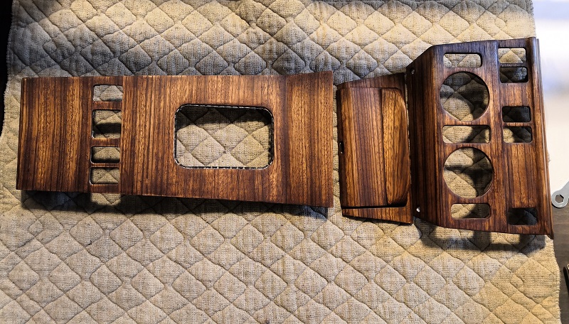

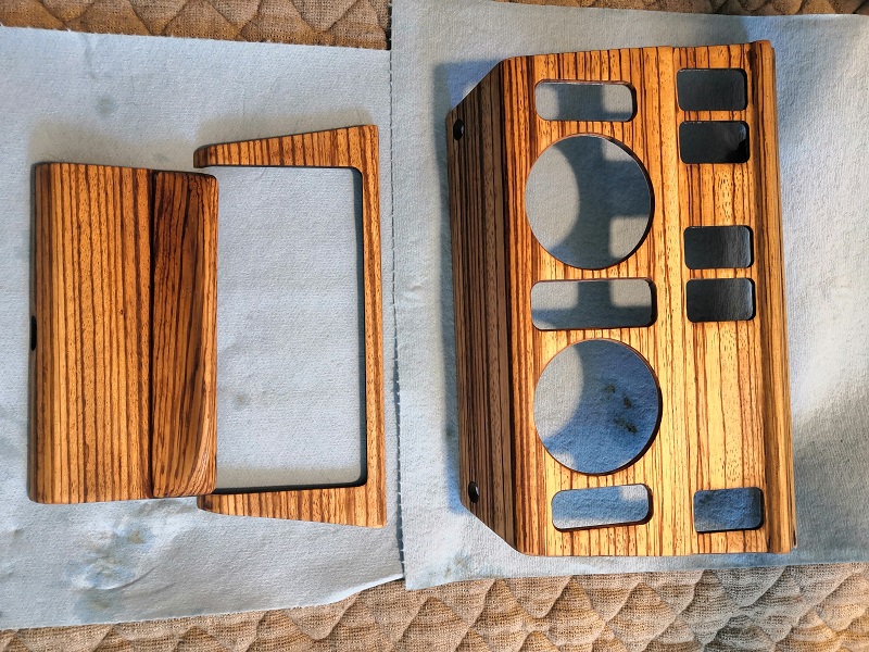

Sitten muutama kuva ja sana jalopuupaneelien kunnostamisesta (vaikkei ihan valmista vielä olekaan): Paneelit olivat jo pahoin halkeilleet ja haalistuneet. Lähtötilanteesta ei valitettavasti ollut kuvaa tallessa, mutta varsinkin vaihdekepin ympärillä oleva somiste oli jo parhaat päivänsä nähnyt. Halkeamat ovat läpi puuviiluun asti, joten oikotietä onneen en keksinyt vaan hioin kaikista paneeleista lakat pois.
En yrittänytkään etsiä tasan alkuperäistä sävyä vaan suosiolla hioin kaikki paneelit puupinnalle ja petsasin värin viiluun. Alkuperäisessä ratkaisussa sävy on lakassa. Petsiksi valitsin Liberon Tumma Tammi spriipohjaisen petsin janka levitin kahteen kertaan.
Pintakäsittelyn osalta päädyin pitkän harkinnan jälkeen venelakkaan (uretaanialkydi). Lakkaa olen levittänyt siveltimellä nyt 7 kerrosta, välillä hioen. Ihan yhtä peilipintaa tuskin saan aikaiseksi kun näissä alunperin on ollut, mutta yritetään päästä mahdollisiman hyvään lopputulokseen. Tässä kuvassa lakkaa on 3 kerrosta
Ja tässä kuudennen kerroksen jälkeen:
Ruiskulla varmasti pääsisi tasaisempaan lopputulemaan, mutta oli helpompi järjestää tilat pensselilevitykselle. Täytyy testata millaista tuo venelakka on kiillottaa kunhan saan pinnan tarpeeksi valmiiksi. Muutaman kerroksen ja välihionnan vielä tarvitsee.

Tallilla ei ole kerennyt touhuamaan mutta puupaneelien entraus on edennyt hieman. Lakkailin ja välihioin kaikki paneelit vielä muutaman kerran, yhteensä kerroksia kertyi 10 tai 11. Pensselillä levitetty pinta ei kuitenkaan ole ihan priimaa niin hioin käsiteltävät osat vesihionnalla karkeuksilla P600-1000-2000-2500. Pinnasta tuli ihan hyvä ja tasainen. Kiillotus vielä jäljellä, sitten pitäisi olla valmista. Kuva P2500 hionnan jälkeen:

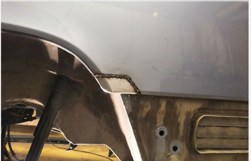

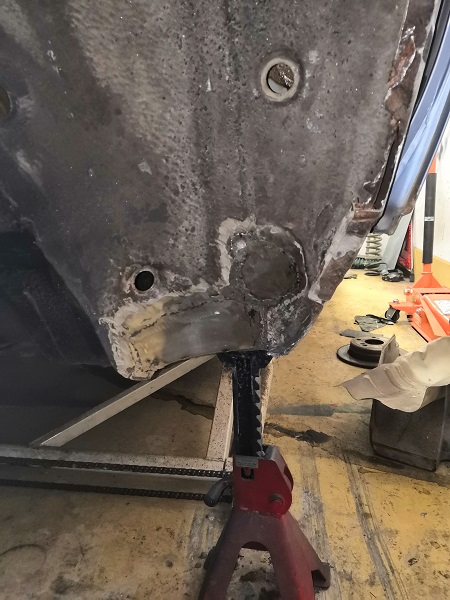

Kuskinpuolen takakaarta sain tehtyä pienesti eteenpäin. Paikkasin sisälokasuojan puolelta pienen reiän ja takakaaren kulmaan tein takakaaren korjauspalasta sopivan paikkalapun. Tuon näkyville jäävän kohdan hitsasin pistehitsaamalla sieltä täältä aina välissä jäähdyttäen paineilmalla yrittäen näin välttää pellin vetelyä.

...ja takaisin puiden kimppuun...
Sain kiillotettua paneelit. Hyvin onnistui vaahtomuovilaikalla ja hiomatahnalla käsn hinkuttaa mattapinta kiiltäväksi. Täytyy vielä viedä autoon niin näkee miltä näyttää paikoillaan.

Hienolle näyttää ja hyvä kertomus työstä.
t.Puuseppä :D
Viestit: 459
hcmato kirjoitti:Hienolle näyttää ja hyvä kertomus työstä.
t.Puuseppä :D
Kiitos. Olen onnistunut yli omien odotusten jos puuseppä kehuu :D

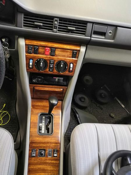

Laitoin jalopuut autoon omille paikoilleen. Samalla vaihdoin vaihdekepin ja ohjauspyörän nahkaisiin. Ratin keskipultti oli aika tiukassa, mutta kuumailmapuhaltimella lämmittämällä jaksoi akkukone hakata ruuvin auki.

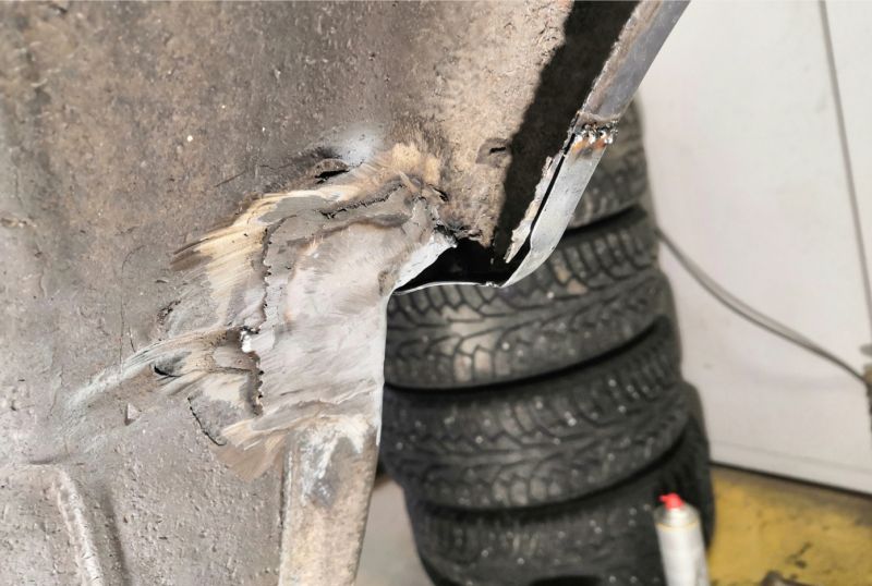

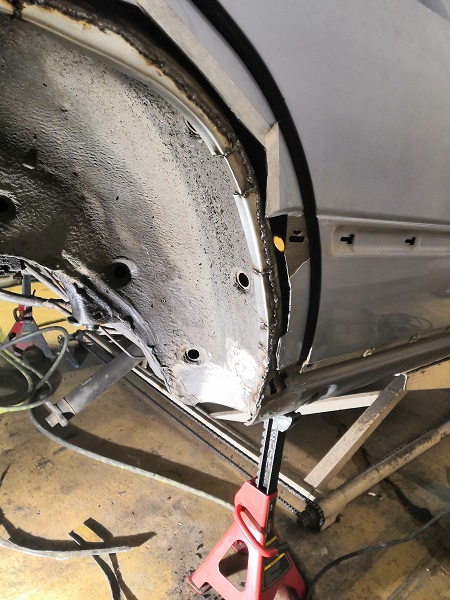

Tänään jatkoin peltitöitä ja paikkasin kuskin puolen takakaaren etuosan umpeen. Sisäpuolelta piti vielä aavistuksen viimeistellä jo tehtyä paikkausta. Kun sain sisäpuolen mieleiseksi, maalasin piiloon jäävän alueen sinkkispraylla. Epoksia en nyt jaksanut alkaa läträämään, eiköhän tuo sisäpuoli säily ilmankin.
Sitten askartelin sopivan paikkalapun pintapuolelle ja heppasin kiinni. Istui melko hyvin, mutta en usko että ilman pakkelia selviää kun joskus koittaa se vaihe... :) Tältä puolelta onkin sitten aikalailla valmista. Toisella puolella odottaakin sitten todennäköisesti koko kaaren uusiminen, sisäpuolta unohtamatta :roll: Löytyipä kuva myös lähtötilanteesta:

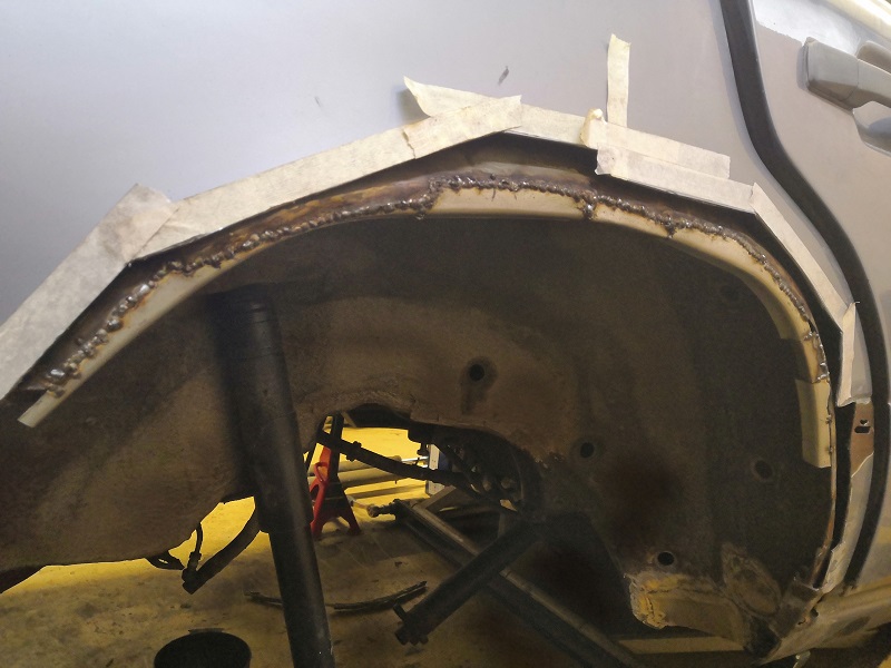

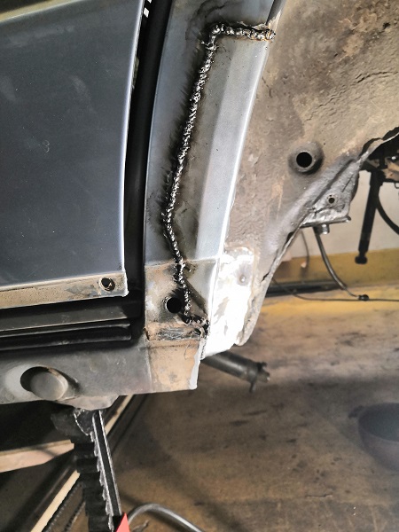

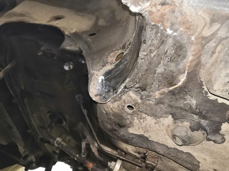

Vänkärin puolelta aloin väkertää takakaarta. Tämä puoli onkin huonommassa kunnossa, käytännössä koko kaari sekä ulko- että sisäpuolelta on enemmän tai vähemmän mätä. En oikein tiedä miten tätä olisi pitänyt lähteä parsimaan, mutta laikkasin ulkokaarta auki noin puoleen väliin, jotta sain mädäntyneen sisäkaaren tältä osin esiin. Puoleen väliin siksi, että saisin jostain vähän kiintopistettä muodon säilyttämiseen sisäkaaressa. Näin saan työskennellä auton ulkopuolella eikä tarvitse hitsasta pyöränkotelon sisäpuolella.
Sain rakenneltua sisäkaaren puolikkaaseen korjauspalat, käytin toiselta puolelta säästynyttä kaaren kotjauspalaa sopivilta osin tämän puolen sisäkaareen. Loppui kuitenkin suojakaasu kesken leikin ja homma jäi hieman vaiheeseen. Kuvaakaan en muistanut ottaa...

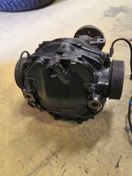

Kun aikaa ja intoa jäi vielä niin täytin tasauspyörästön Fuchs Titan Sintopoid peräöljyllä (en piripintaan vaan 1,1 litraa) ja kiinnitin takakelkkaan. Laitoin vetoakselit perään kiinni ja ruostesuojasin takakelkan yläpuolen ja jätin kuivamaan. Takakelkkaa en ehkä ihan vielä kuitenkaan tarjoa paikalleen, paremmin tilaa touhuta pyöränkaarien kanssa kun akselisto ei ole tiellä.

Takakaaren työstö jatkui hieman eteenpäin. Ihan en saanut vielä valmiiksi, mutta sisäpuolen kaaresta ei enää paljoa puutu. Palasista yritin kasata ja säilytttää muotoa mahdollisimman hyvin. Käytin hyödyksi kuskin puolen kaaren korjauspalaa sopivilta osin. "Nurinpäin" siinä oli sopivaa muotoa paikkapaikoin. Nyt muistin sen kuvan räpsästä. Keskeneräinen toki vielä ja hionnat tekemättä... Saa silti arvostella ja kertoa miten tuo olisi kannattanut tehdä :D

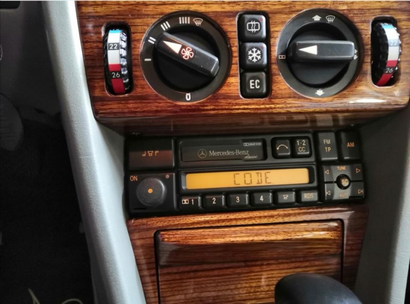

Beckeriä sovittelin paikalleen. Kytkentöjä täytyy hieman siistiä ja valaistuksen piuha yhdistää soittimelle. Se löytyi irrallaan soittimen takaa. Radioliitäntään hommasinkin jo adapterin, se ei käynyt suoraan.
Viestit: 459
Jatketaanpa tätäkin prokkista kesätouhujen väistettyä.

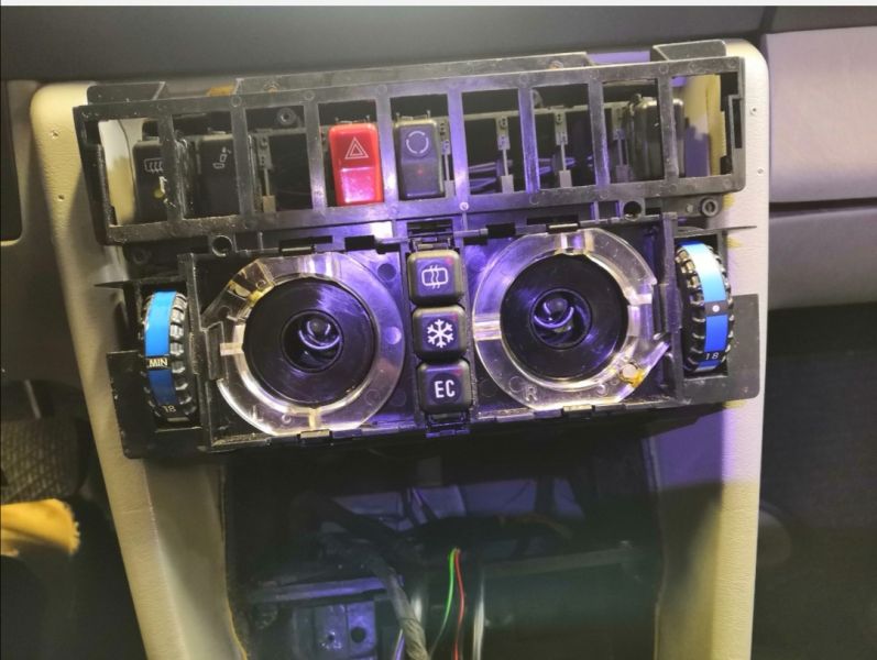

Aloitin iisinmin sisätiloista asentamalla Beckerin loppuun. Muuten autossa olikin jo ISO liittimet valmiina, mutta valaistukselle piti tehdä liitäntä. Koodi löytyy kyllä ;)

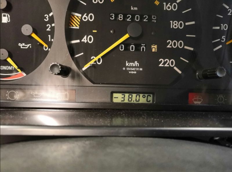

Sitten asensin ulkolämpömittarin. Mittaristo irti ja sen vasemmanpuoleinen merkkivaloliuska irti. Siitä kun leikkaa sen ulm-näytön kohdan pois niin näyttö mahtuu paikalleen. Anturin johdot ja virtapiuhan ujuttelin konehuoneen puolelle. Virtapiuha sulakerasiaan sulakkeen 6 kantaan. Maadoitus mittariston taakse maattopisteeseen ja valaistuksen terminaali löytyy soittimen takaa. Ihan ei mennyt kuitenkaan putkeen. Näytön valo oli pimeänä ja lämpötila näytti aavistuksen alakanttiin. Lämpötila ei myöskään näkynyt kokoaikaa vaan hetken. Tämä saattaa myös johtua alhaisesta akun varauksesta, se kun on hyytynyt tässä remontin aikana. Ostin tuon näyttövikaisena ja vaihdoin siihen uuden näytön, mutta toki riskinä oli että on muutakin vikaa.
Noh, lamppu pitää vaihtaa ja anturi uusia. Minkälainen anturi tuohon päähän sopii? Sitä alkuperäistä varaosaa en aio ostaa, siihen varmasti pystyy tinaamaan jonkun sopivan?
Samalla vaihdoin vielä lämmönsäätörullat parempikuntoisiin. Alkuperäisista on teipit jo huonossa kunnossa joten otin varaosa-autosta paremmat. Huomatkaa pieni ero, vasemmalla 1.sarjan teipissä MIN ja oikealla 3.sarjalaisen piste. Vaihdoin myös lämmönsäätörullien valaistuksen prismat kirkkaampiin. Kuvassa taitaa olla vanhat paikallaan. Kuva

Ulkolämpömittariin kolvasin uuden polttimon ja anturin päähän laitoin 3kOhmin NTC termistorin. Sahasin rautasahalla varovasti anturin suojaputken irti puserruksesta ja ujutin sitten uuden pään jäljelle jääneeseen holkkiin. Näin anturi säilyi ihan alkuperäisen näköisenä. En saanut testattua mittaria kun akku kuoli ihan totaalisesti, mutta yleismittarilla mitaten vastus muuttui lämpötilan muuttuessa. Toivottavasti valokin toimii...

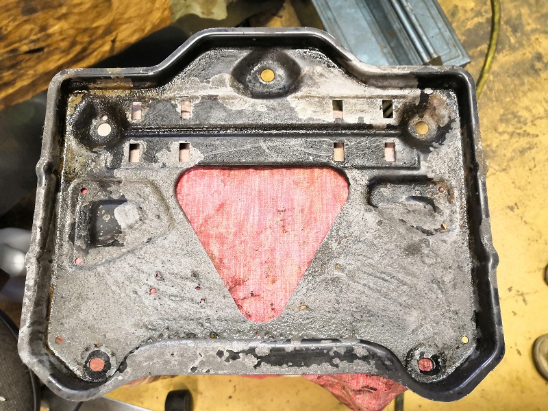

Akun otin irti pesästään, sen aluspelti oli ottanut ruostetta (ja akkuhappoa) itseensä joten irrotin sen, putsailin ja laitoin sitruunahappoon tekeytymään. Täytyy vielä maalata kun saa ruosteettomaksi.

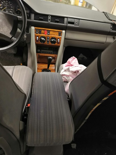

Kyynärnojan ostin jo kauan aikaa sitten ja nyt päätin asentaa sen paikalleen. Penkin takaverhoilu irti niin asennusraudan sai pultattua penkkiin kiinni. Laitoin verhoilun takaisin paikoilleen ja poltin tinakolvilla verhoiluun reiät kierretankojen kohdalle. Sitten itse kyynärnoja kahdella mutterilla kiinni.

Tässäpä heti pari lisää, akun aluspellin ruosteet sai kyytiä. Kaikki tuo harmaa alue oli vahvasti ruosteessa. Tulipa siihen muutama reikäkin, mutta eiköhän tuosta ihan siisti leivota. Ja ihan näkyvillehän se ei jää... Uusiakin näyttäisi kaupasta saavan, mutta mutta....:)

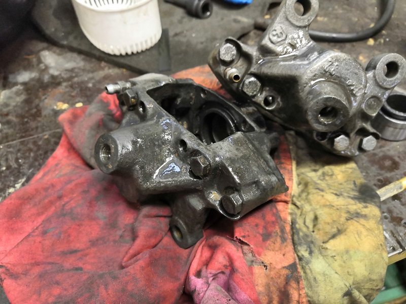

Myös takajarrusatulat on hapotettu nyt kaikesta ruosteesta. Ne olikin paikoin tosi paksussa kupassa. Toisen puolen satula on ainakin uusittu jossain vaiheessa, toinen saattaa olla alkuperäinen? Männat ja jarruletkun oli paikallaan ruosteenpoiston ajan, jottei vettä kauheasti noihin nestekanaviin menisi. Täytyy vielä maalata hapotetut osat. Tahtoo sinkitys häipyä ruosteen mukana sitruunahapossa.

Vänkärin puoleisen sisemmän takakaaren sain kasattua aikalailla loppuun. Palasista rakentelua loppuun asti :) Toivottavasti saan ulomman kaaren istumaan tuohon kelvollisesti.

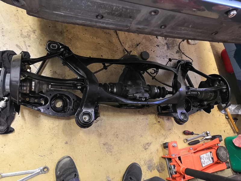

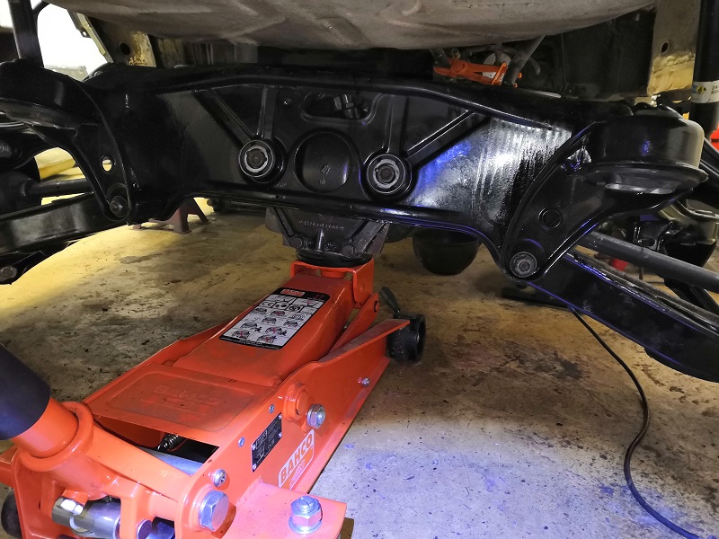

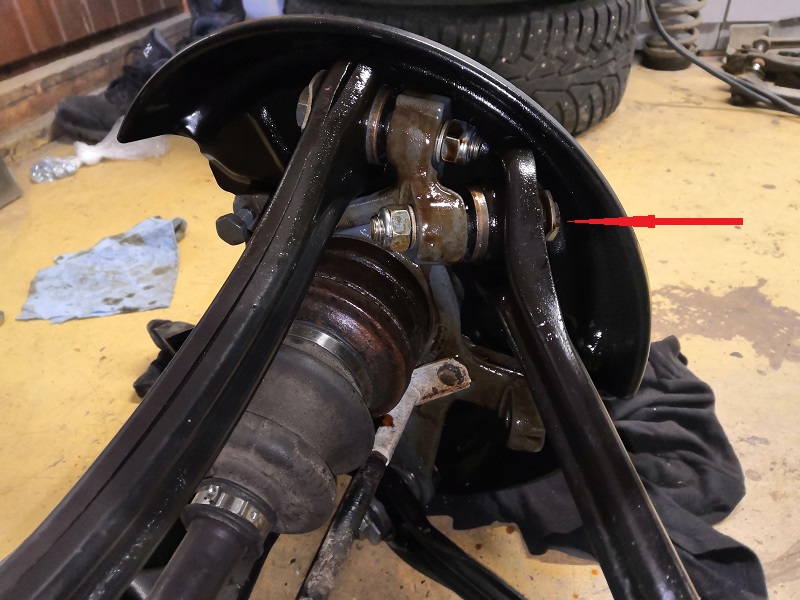

Kasasin takakelkkaan tukivarret paikalleen. Samoin käsijarruvaijerit kiinnitin naopihin ja reititin kelkan läpivienneistä. Ruostesuojailin kelkkaa ja tukivarsia kotelosuojalla.
Pulteiksi vaihdoin kuusiokantaiset M12 pultiti ja lukkomutterit. Setin mukana tulleita XZN-kantaisia ei mielestäni voi asentaa oikein. Pultit ovat alunperinkin niin päin, että pultin kanta on tukivarren puolella ja kierreosa menee pyöräntuennassa olevan reiän läpi. Reikään tulee vielä pieni hokkki, joka pienentää halkaisijaa. Esim kuvassa nuolella osoitettua pultinkantaa ei paljoa XZN-hylsyllä ja räikällä mahdu kiristämään. Lenkkiavain sinne sopii. Tuskin iso rikos olisi laittaa pultti toisinpäin, mutta halusin tehdä kuten sakssalainen on sen miettinyt. Sen verran tuli muutosta, että alkuperäiset pultit ovat hienokierteisiä M12x1,5 ja laitoin normaalinousulla olevat M12x1,75. Aurauksensäätötankoihin täytyy laittaa tarjolla oleva XZN-kantainen koska siinä on epäkesko jolla aurausta säädetään. Niitä en vielä asentanut. Samoin jouset, kardaani, koiranluut, pakoputki, pa-linjat, ASD-linja yms pientä jäi seuraavaan kertaan. Myös tukivarsien lopullinen kiristys tulee tehdä vasta auton oikeassa asennossa, joten kaikki liitokset ovat vielä löysällä. Itse kelkan pulttasin kyllä pohjaan kiinni kunnolla.
Kelkka keskeltä perämurikkaa tunkille ja sinne vaan :)

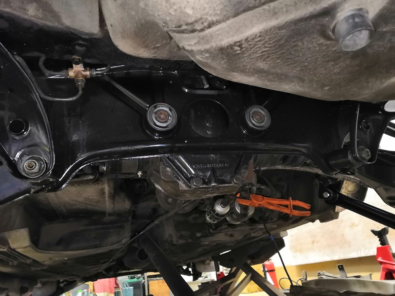

Viestit: 459
Sain äherrettyä paikoilleen takajouset, kallistuksenvakaajan ja koiranluut sekä iskunvaimentimet. Takajouset olen aiemmin asentanut irrottamalla alatukivarren sisäpäästä, mutta nyt en saanut sisäpään pulttia tukivarren läpi, kun jousi oli paikallaan. Vaihdoin taktiikkaa ja irroitin tukivarren narinahelasta sisäpään ollessa paikallaan. Onnistui paljon helpommin. Kolmen nystyn kumit meni yläpäähän. Myös aurauksensäätö tangot ruuvailin paikoilleen, täytyypä vielä tarkastaa, otinko kuvaa asemasta ennen purkua. Osuisi auraus edes sinnepäin... Saahan sen toki mitattuakin.
Kotelosuojaa suihkuttelin vielä kelkkaan ja tukivarsiin alapuolelle. Päälle laitan vielä lopuksi jotain suojaavampaa massaa...

No joo, käyttiksenä mulla ollut reilut 100tkm 250DT ja siihen tein vastaavan alustarempan. Onhan se mukava ajella, eikä ainakaan vielä ole tarvinnut uusia yhtään osaa. Naapurifoorumilla olen siitä kirjoitellutkin.
Ilmastointi on tarkoitus korjata homman edetessä. Tässä on R12 aineilla oleva, mutta se on ihan tyhjä. Kompura ei ole jumissa kuitenkaan. Olen miettinyt pitäisikö muuttaa R134 aineelle vaiko uusisi vain kuivaimen ja testaisi tiiveyden jonka jälkeen R12 korvaava aine sisään... En ole päätynyt vielä ratkaisuun.
Vetareihin vaihdoin vain uudet rasvat ja klemmarit, kustannukset jäi euroihin. En kyllä edes harkinnut uusia, kun ajattelin ettei lukolliseen niitä järkevään hintaan saa... Sopiikos nuo linkittämäsi vetarit myös ASD-perään?

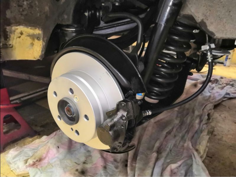

Homma jatkui taas hieman ja sain jarrut kasaan. Maalasin takasatulat vasaralakalla ja asensin männät sekä tiivisteet paikoilleen. Virittelin käsijarrukengät jousineen, levittimet yms käppärihilppeet napaan ja kasasin vaijeriviritelmän auton keskelle valmiiksi. Kaikki käsijarruosat paitsi vaijerit otin varaosa-autostani, ne olivat uudehkot ja vähän käytetyt.
Laitoin uudet Boschin jarrulevyt napaan ja säädin käsijarrun sopivaksi. Kiinnitin ehostetut satulat napaan uusilla jarruletkuilla. Uudet palat jäi vielä hyllyyn, samoin jarrujen ilmaus odottaa vuoroaan.
