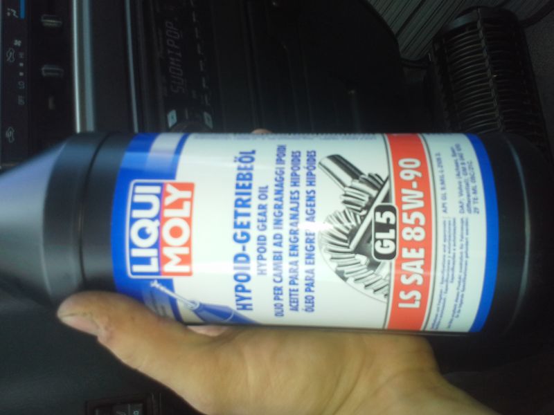

Taka-ala tukivarsiin vaihtui molemmat puslat, auto kulkee jälleen suoraan.
On se vaan aina yhtä riemastuttavaa vaihtaa narinat.
Koiranluut pitää vaihtaa taakse ja eteen kallistusenvakaajan kumit.
Joku kolahtaa voimansiirtolinjassa 2-> 3ja 3-> 4 vaihdoissa.
Vaimeni jo jonkinverran perä öljyjen ja noiden puslien vaihdolla.
E: tänään vaihdan peräöljyt toistamiseen, ja perän kannatin puslat.
Saa nähdä paraneeko. :roll:

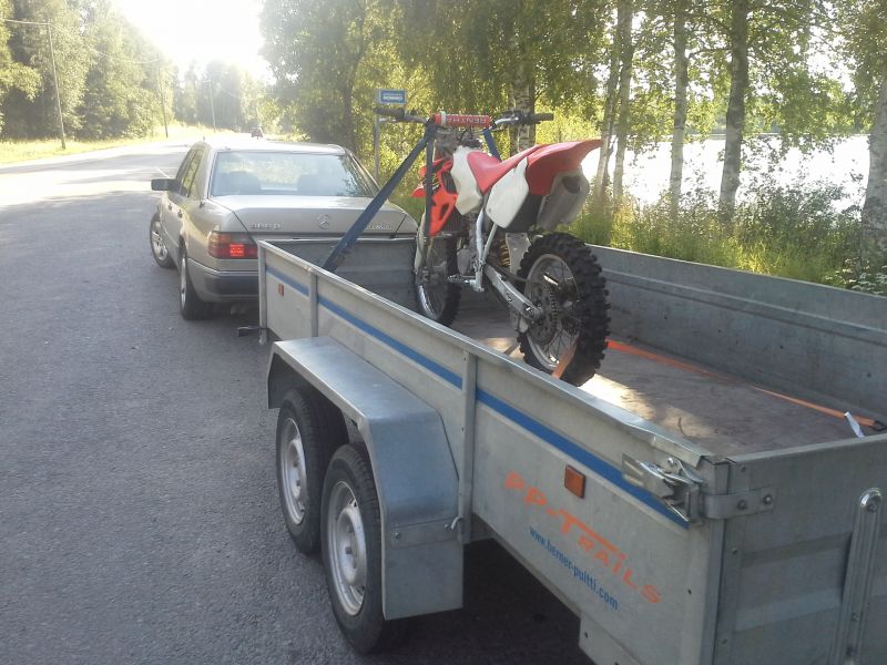

Hmm :P toisaalta, Karavaanarit teiden tukko. Kuva
:lol: Vois kai tuo keveämminkin tulla. :idea:

shrteam
Viestit: 467
Liittynyt: 21.10.2010 17:15
Viesti Kirjoittaja shrteam »
Tämä vissin bongattu kuopion moottoritieltä tänään neljän jälkeen? Ainakin vetoauto ol tuommoinen, kärriä ja kuormaa ei tullu katottua yhtään.
94zip
linttauttaja
Viestit: 973
Liittynyt: 02.2.2013 23:16
Paikkakunta: Porvoo
Viesti Kirjoittaja 94zip »
Minä se olin. :wink: niihin aikoihi lähin suunnistamaan porvooseen.

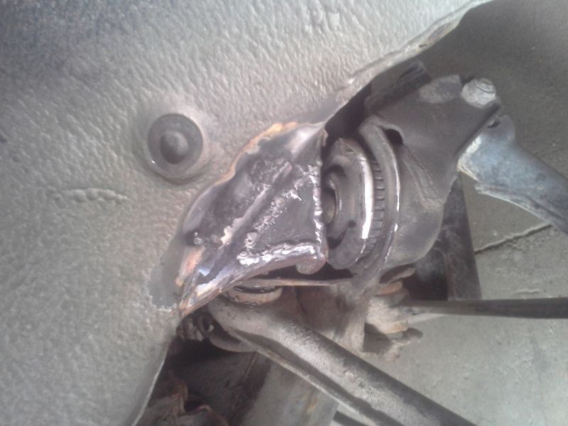

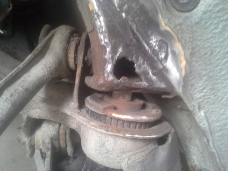

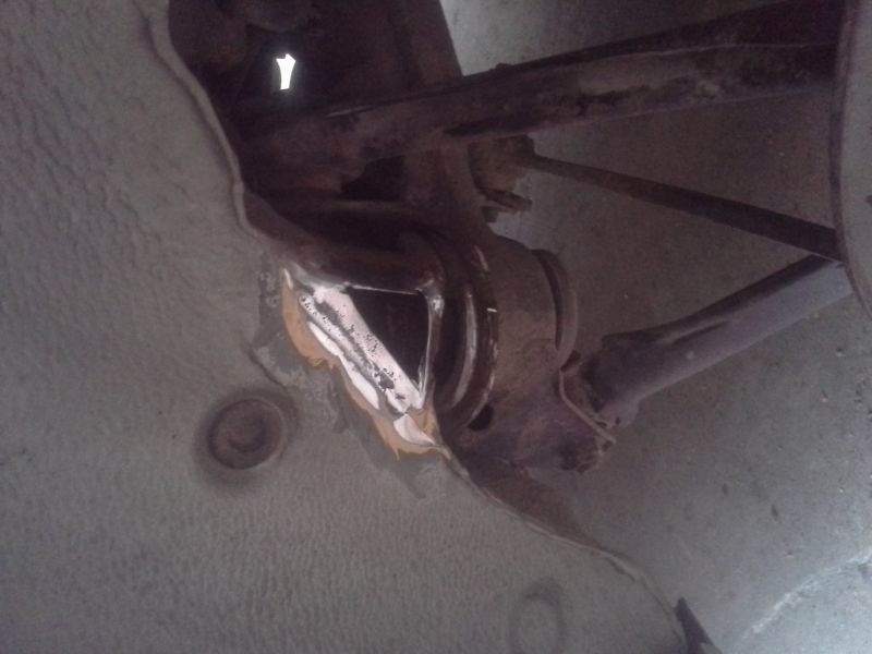

Tätäkin joutui näemmä hitsaamaan. Takakelkan etu kiinnitykseen joutui laittamaan paikan molemmin puolin.
Samalla painoin tuon toisen kumityynyn kunnolla paikalleen ja vaihdoin uudet koiranluut taakse.

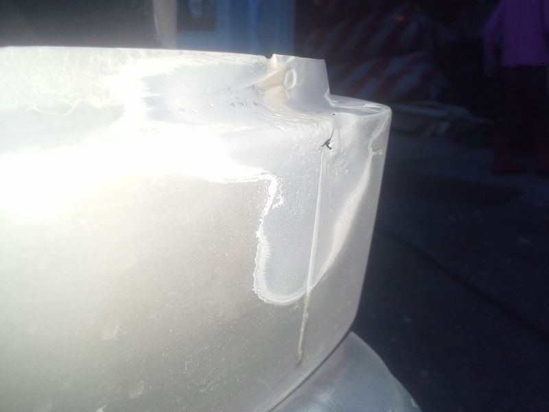

Ruosteen poistoa aloiteltu.
Teräslankalaikalla isoimmat ja hiekkapuhallus molemmin puolin.
Rostexilla pohjamaalaus.
250D -92
190D 2.2turbo
Terho P
Viestit: 4918
Liittynyt: 21.12.2005 20:19
Viesti Kirjoittaja Terho P »
94zip kirjoitti: Rostexilla pohjamaalaus.
EI VAAN EPOKSILLA :ope: Toi lipputanko pohjamaali ei oo tottunu lämpövaihteluun saati kiveniskuihin ja ruostuu jo lipputangonki ympärillä nin miksei myös autossaki :wink: Lie kestääkö se pintavärin sivelyä ees :?
Edit: pyhkäse varuiks santapaperilla pikkusen sitä hitapuhallettua pintaa silosemmaksi niin ei jää niin herkästi hoikalle pinnalle ne pellin "huiput"

Kai se on sitte epoksilla tehtävä. :lol: santapaperilla on pyyhitty puhalluksen jälkeen. :wink:

Ruostepohjamaalitepoksit on vasta pinnassa, pensselillä levitin. 8)
