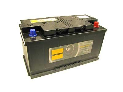

Nyt saa talvi tulla. Tänään asensin ton 77AH akun tilalle tälläsen 100AH

älä heitä vanhaa hyvää akkua hukkaan,, nm, väyrysessä yhden kaapin(nykyään afrikassa väyrysen akulla) oliko -86 vuosmallin huippu akku... :lol:

Tuollaisesta akusta on hyviä kokemuksia.
