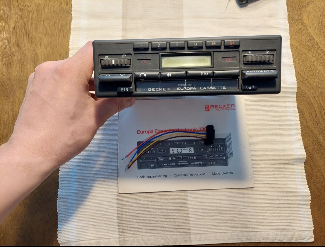

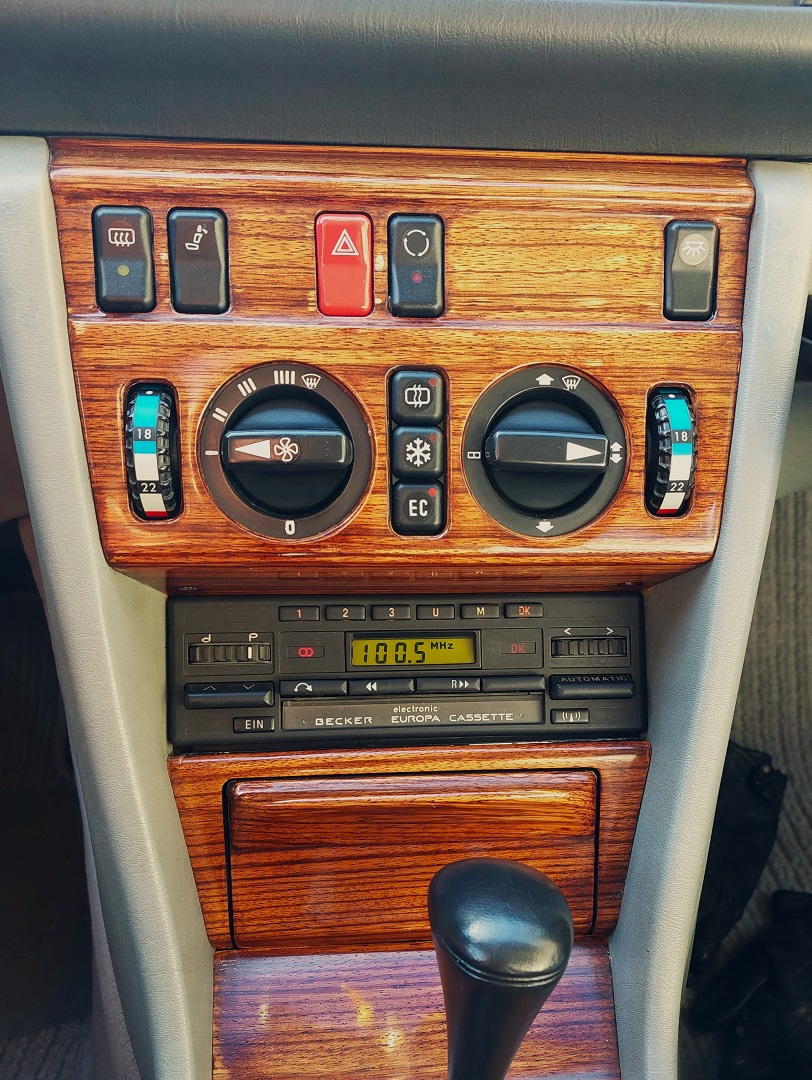

Nyt kun antennikin toimii, niin pitihän se tähän hommattu Becker Europa Cassette electronic (730) laittaa paikalleen. Tein kaiutin -ja virtaliittimistä ISO-liitin muunnoksen. ISO- liitin oli auton päässä valmiina, niin oli helppo homma kytkeä. Tässä paikalleen menneessä Beckerissä valojen ohjaus ei tulekaan auton päästä vaan soittimessa itsessään on valaistus. Soittimen liittimessä oli nastat vain maa, +12V ja virtalukolta +12V. Valaistuksen nasta puuttui.
Samoin RDS ei ole ole, pelkästään taajuus näkyy näytössä. Kanavahaku on kuitenkin automaattinen. Kasettipesä ei vaihda suuntaa A/B puolille, vaan soitin sylkäisee kasetin pihalle kun nauha loppuu.
Joka tapauksessa vuoden 1986 soitin toimii kaikin puolin; antenninohjaus, radio, kasettipesä, valaistus kaikki toimii.

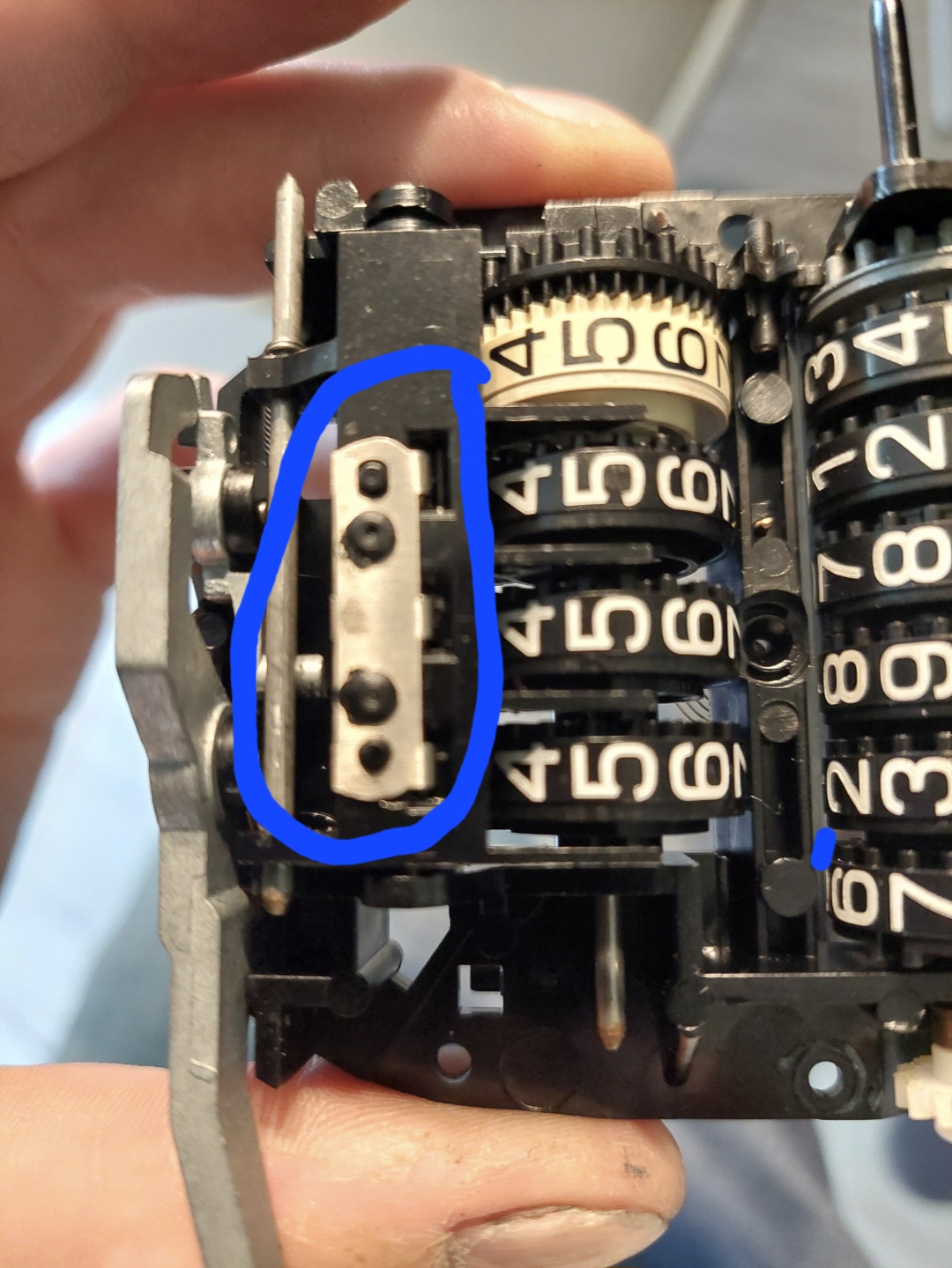

Sellainen pikkuvika tässä on ollut, ettei trippimittari pelaa. Se on ollut toimimaton jo hyvän aikaa. Joskus kauan sitten matkamittari pysähtyi ja vein mittarin huoltoon. Sieltä oli yksi ratas haljennut ja sen seppä sinne vaihtoi. Remontin jälkeen trippimittari pimeni muistaakseni ensimmäisessä nollauksessa.
Eipä tuota sitten ole tullut tutkittua vaikka mittari muutaman kerran onkin ollut irrallaan.
Noh, tänään jostain löytyi kipinä tutkia josko sen saisi kuntoon.

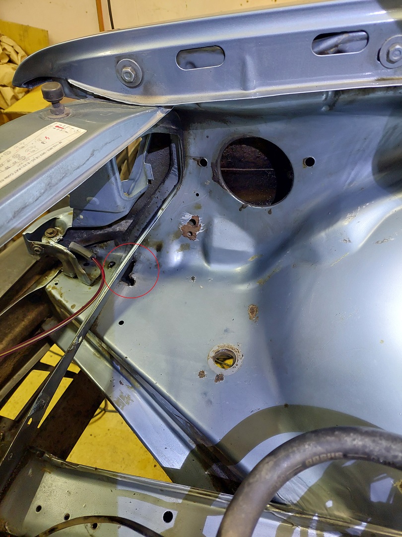

Purin aluksi varaosamittarin josta pääsi tutkailemaan miten mekanismi toimii. Sitten itse potilaan kimppuun ja siellä oli jokin hieman pois paikaltaan kun 100m rulla ei pyörinyt. Lisäksi osa, jossa on trippimittarin välitysrattaat, oli hieman rikki. Siitä oli sellainen peltikampa irti, ja se mahdollisesti oli syyllinen tähän toimimattomuuteen. Vaihdoin ehjän osan varaosamittaristosta. Ainakin ensimmäiset 5km trippi näytti toimivan.
Ympyröity pelti oli irti muovista.
Matkamittarin purkaminen on ihan kohtuullisen helppo homma. Kaikki on ruuveilla kiinni paitsi nopeusmittarin akselilla oleva viisari ja viisarin jousi lähtevät vetämällä. Myös toiminnan pystyy päättelemään kun saa osan kätösiin.
Nopeusmittarin viisari pitää siis irrottaa ja sen asento pitää katsoa ennen irrotusta nostamalla viisari nollanopeuden tapin yli. Viisarissa on hieman esijännitystä ja mittaristossa on pieni valkoinen merkki viisarin lepoasennon osoittamiseen

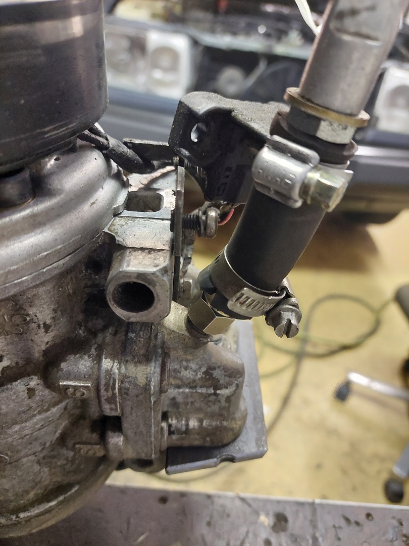

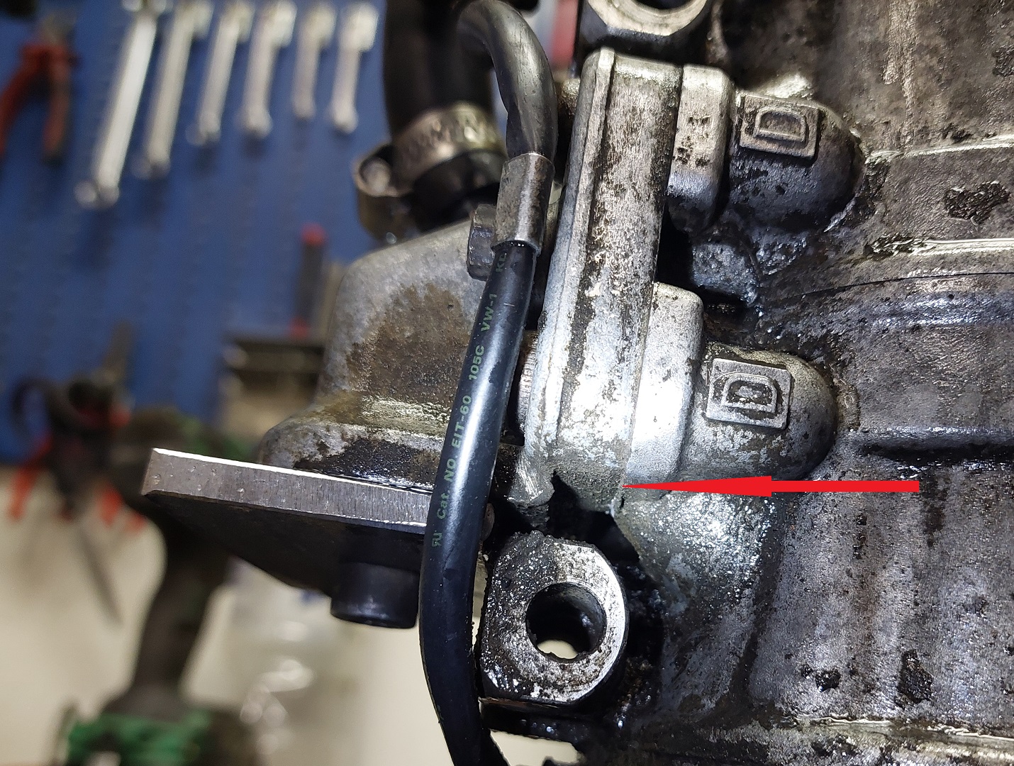

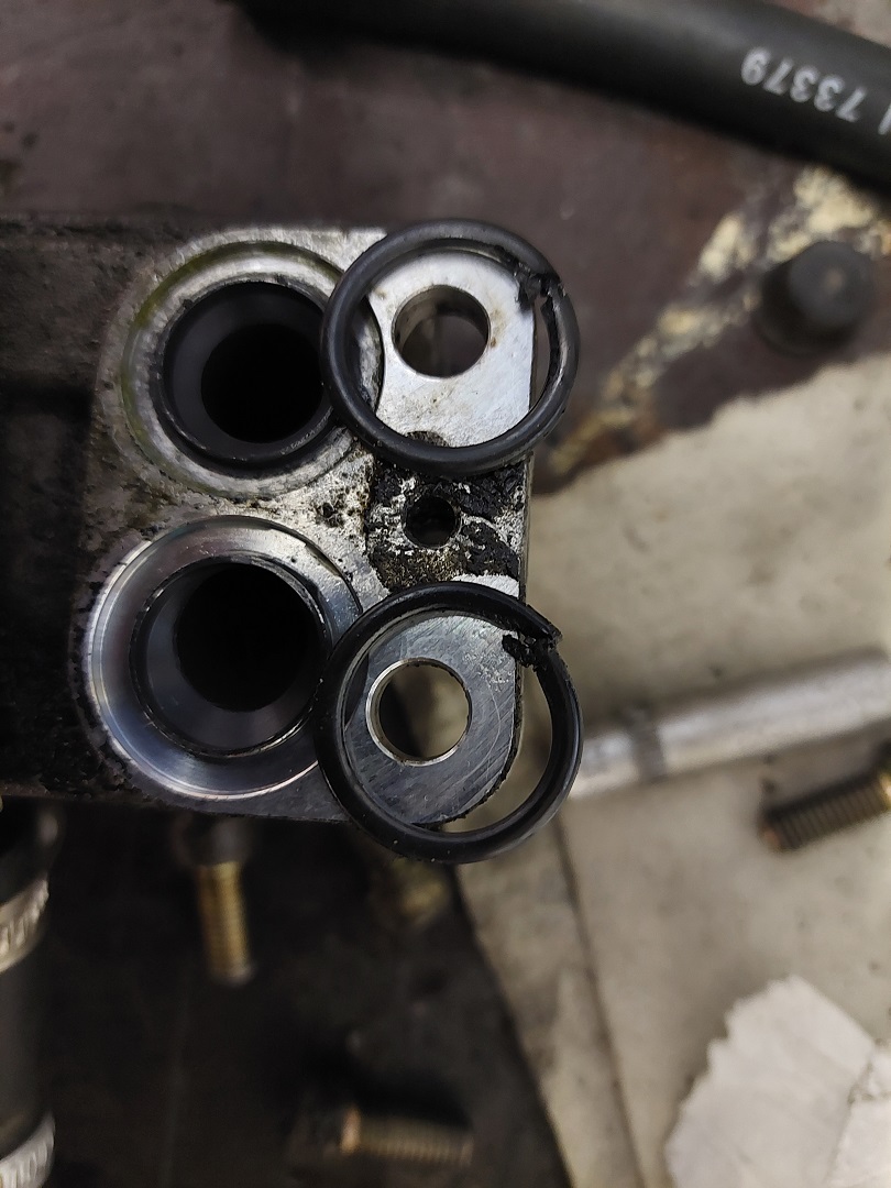

Tämä koko konehuoneen puhdistelu lähti liikkeelle ilmastoinnin kompressorin irroittmisesta ja sen tiiveyden tutkimisesta.
Ajattelin jo vaihtaa kompuran uuteen ja (taas kerran) vaihtaa sitten aineet R134seen, mutta sainkin naapurifoorumilta hyviä vinkkejä tiiveyden tutkimiseen.
Otin siis kompuran pöydälle ja puhdistin sen vuosien aikana kertyneestä moskasta. Irrotin magneettikytkimen sekä hihnapyörän ja tiivistin imu/paineputkien lähdöt lattaraudan palalla. Sitten tuuppasin testinipasta ilmanpainetta kompuraan sisälle ja saippuavedellä tutkiskelin vuotoja. Akselin kaulalta ei vuotanut, mutta imu/paineputken lohkon ja kompressorin rungon välistä saippuavesi alkoi kuplimaan. Syyksi paljastui lohkon rikkoontuneet O-renkaat.
O-renkaiden varaosanumero on A0119976348, mutta kokotietoa ei oikein meinannut löytyä ja vanhat olivat liian kulmikkaat mitattavaksi. Uran mitat syvyys n.1,8mm ja leveys n.3mm viittaisivat n. 2...2.2mm paksuun renkaaseen. Jostain kautta googlella löytyi 18x22mm mitta, joka viittaisi 18x2mm kokoon ja sellaisia ostin 4kpl.
Letkunpätkällä ja parilla klemmarilla sai paineilmapistoolin tiiviisti liitettyä kompuraan. Paineenalennusventtiilin kautta sai testipainetta säädettyä.
Laitoin O-renkaat paikalleen ja testasin tiiveyden uudelleen. Vuotoja ei enää löytynyt. Perstuntumalla O-renkaat olisivat saaneet olla pari kymppiä paksummat, mutta mennään nyt näillä... Kasasin puretut osat kompressoriin takaisin ja pistin laitoksen takaisin paikalleen autoon. Huuhtelin ja täytin kompuran PAO68 öljyllä, sen pitäisi olla sopiva öljy ajatellen vanhaa ja tulevaa kylmäainetta.

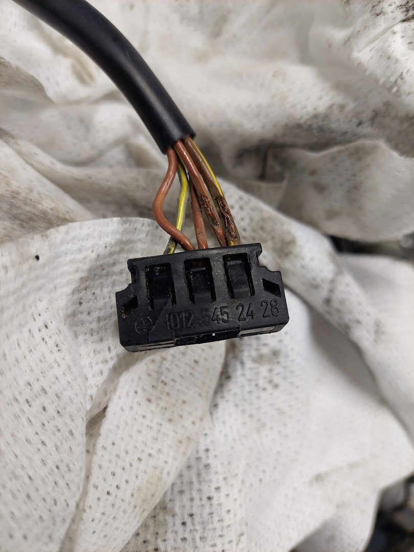

Eristin muutaman rispaantuneen johdon konehuoneesta sähköteipillä ja kutistesukalla.

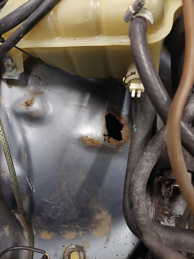

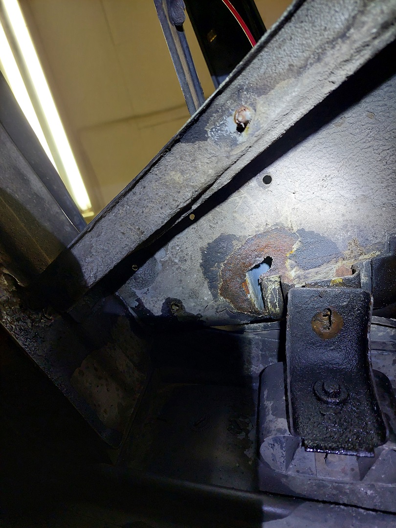

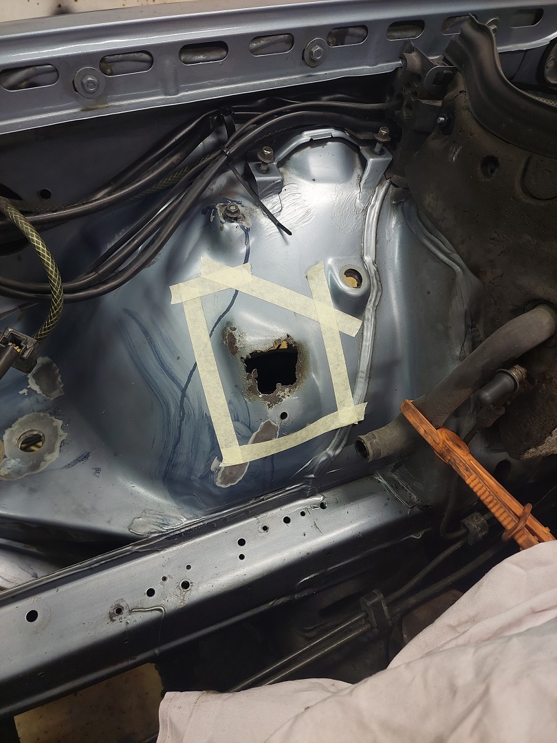

Jotain pieniä putsailuja tein ja huomasin, että lasinpesunestesäiliön kiinitysruuvin alla on vähän tähtipölyä. Pölyn hälvettyä, jäljelle jäi vain reikä....
Ikävän muotoinen kohta, ei oikein minun taidoilla taitella tuollaista palaa.
Näytti onneksi saavan korjauspalana tuon kohdan.

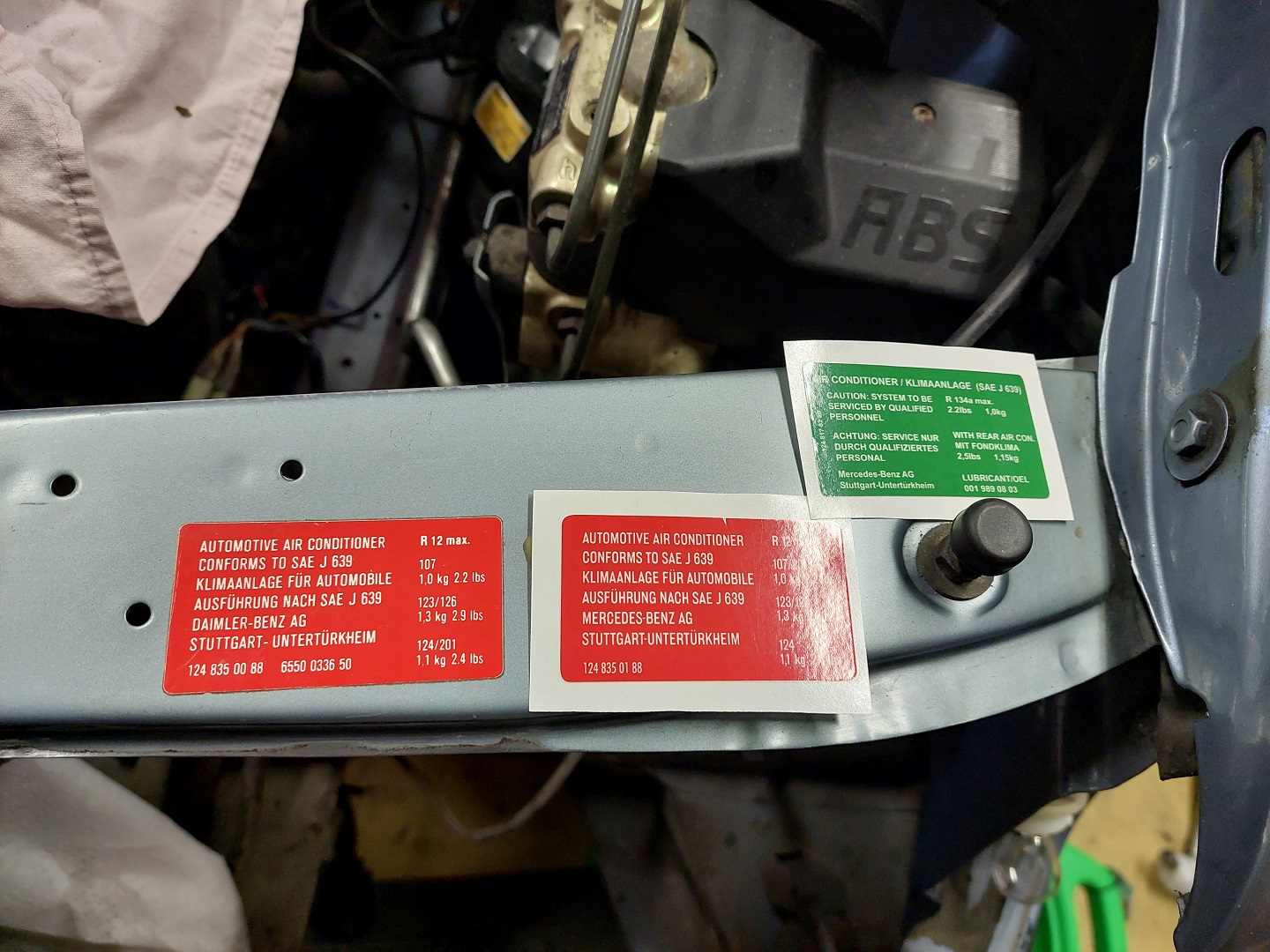

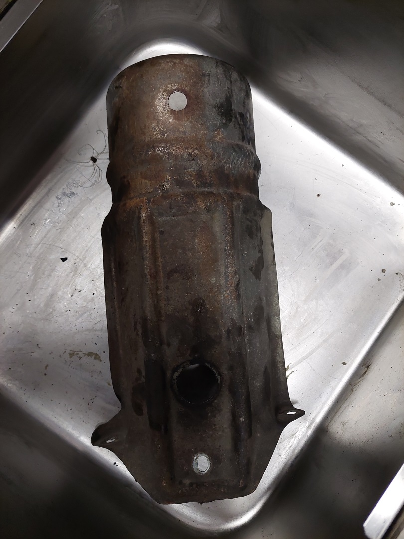

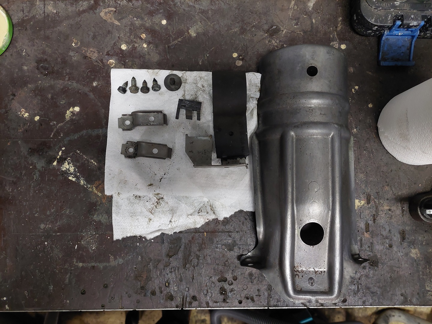

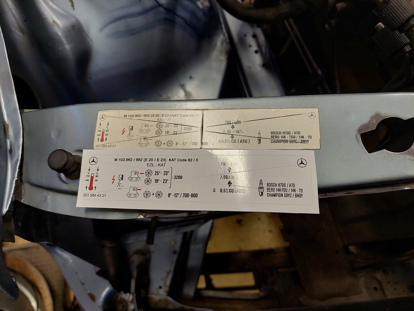

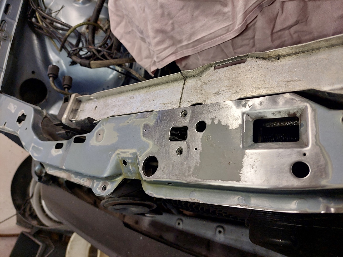

Jatkoin pikkunippelien hapottelua, osien putsailua ja aloitin lukkopellin siistimistä. Lukkopellin maali on sieltä täältä hieman irtoillut ja kevyt pintaruoste tullut niihin kohtiin. Nyt, kun konehuonetta joutuu joka tapauksessa maalaamaan, niin siistitään tämä samalla.
Purin tyyppikilvet ja konepellin lukon pois edestä, jotta sai kaikki kohdat hiottua puhtaaksi.
Lukkopellissä olevat tarrat sain siististi ja ehjänä irti. Uudet tarrajäljitelmät löytyy myös tilalle.

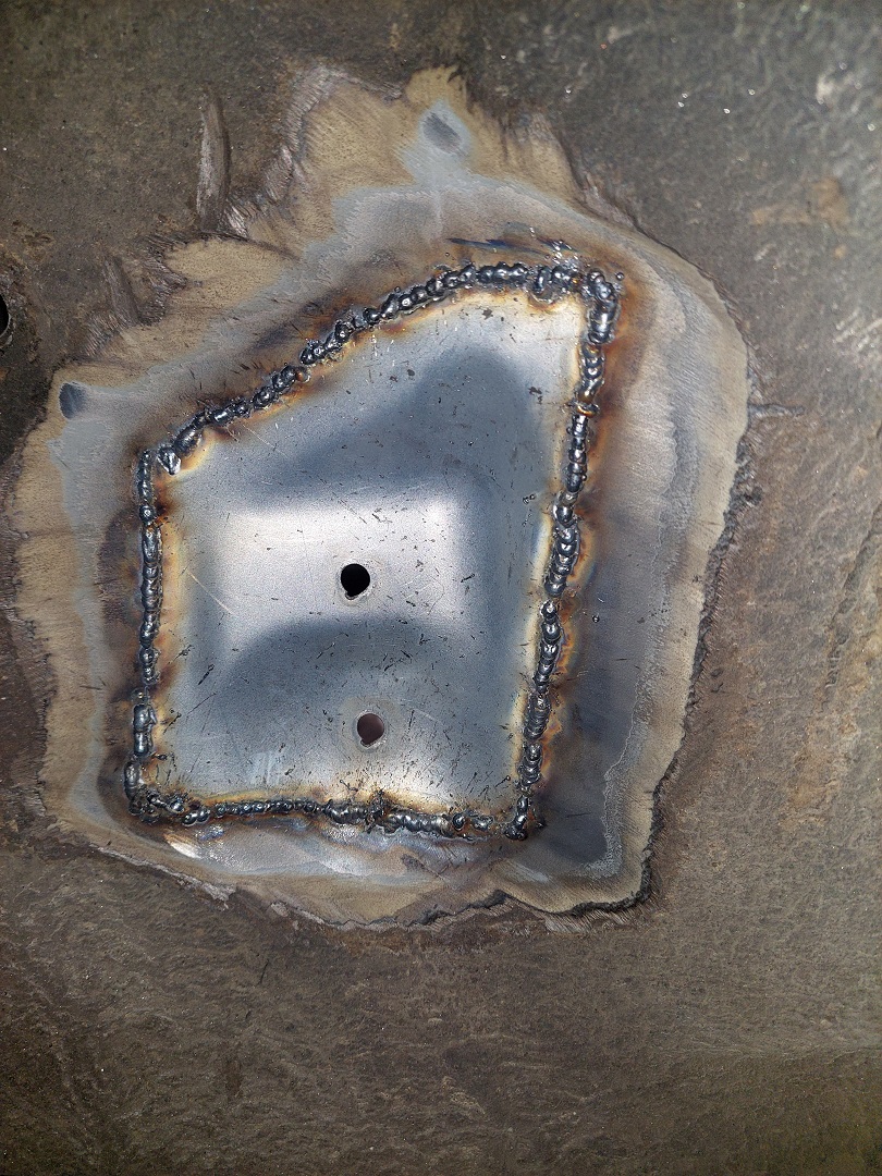

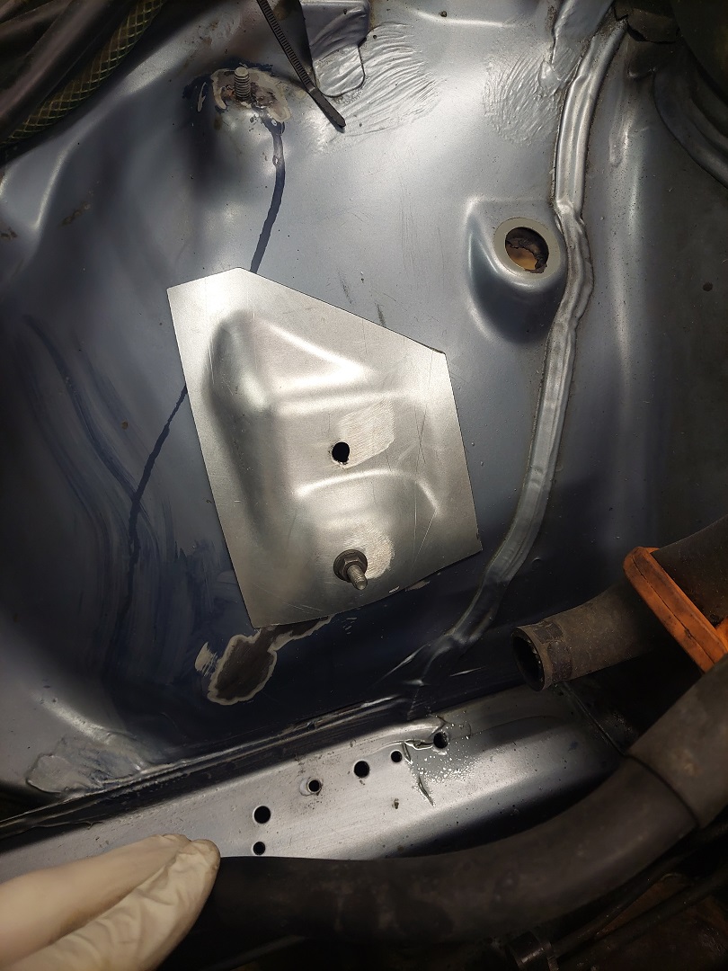

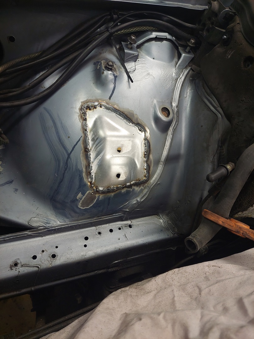

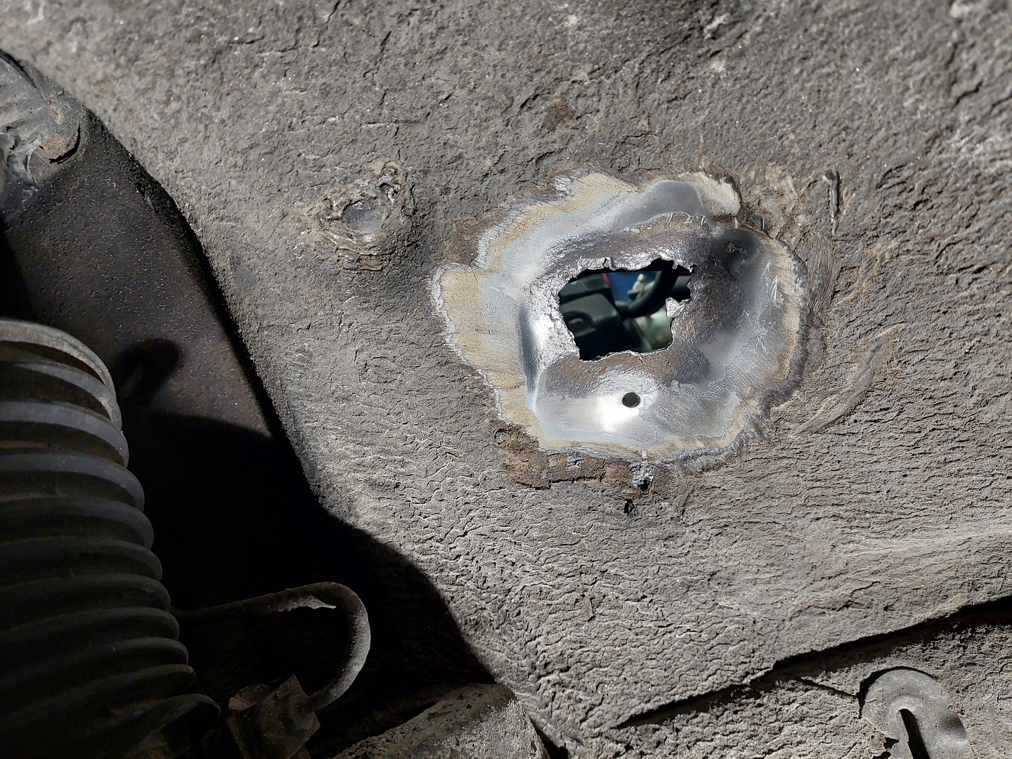

Sain etusisäloksuojan korjauspalan kätösiin ja askartelin paskartelin paisarin kohdalle paikan.
Leikkasin ensin korjauspalasta sopivan kokoisen palan ja piirrotin sen autoon.
Leikkasin mädät pois ja heppailin korjauspalan syntyneeseen aukkoon.
