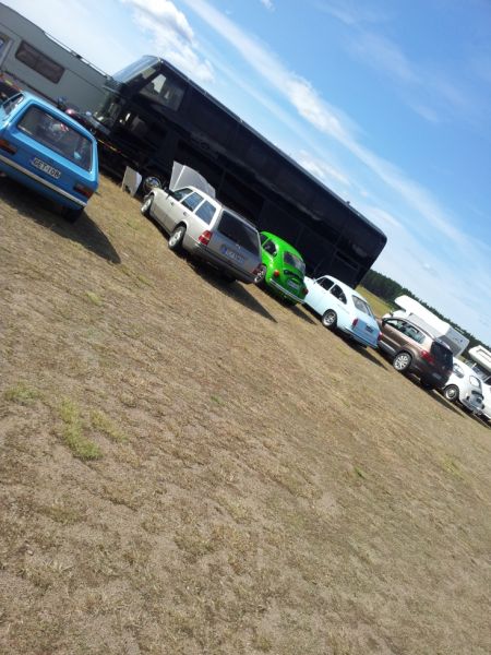

Vaan eipä ehdokas kiinnostanut, mutta löytyi toinen mielenkiintoinen kapistus.
Huomenna Räyskälään. :wink:
Sami R
Viestit: 2751
Liittynyt: 20.12.2005 17:10
Paikkakunta: Helsinki
Viesti Kirjoittaja Sami R »
Räyskälässä paras aika taisi olla 1:51, nätisti kelasi pääsuoralla sen 180 mittariinkin. Tässä linkki incar videoon:
