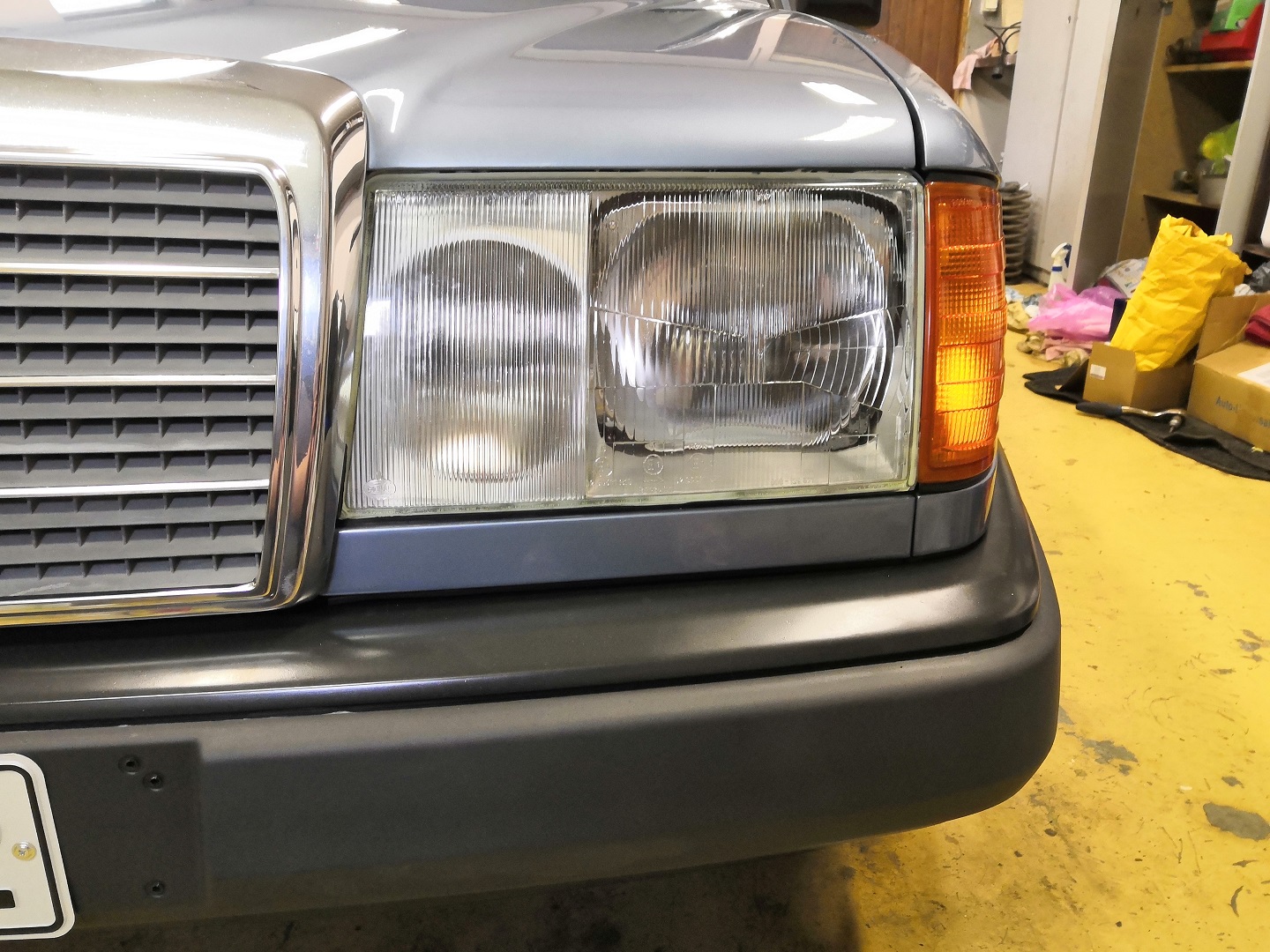

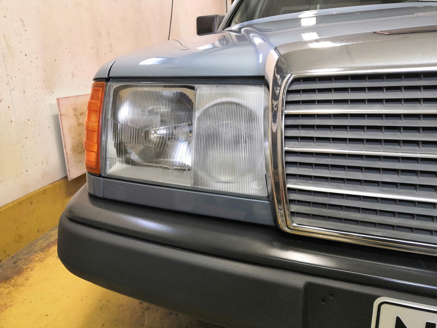

Asensin Hellan umpionlasit eteen TYC-merkkisten tilalle. Torista bongasin ihan iskemättömän Hellan lasin oikealle puolelle ja varastosta löytyi hyväkuntoinen lasi vasemmalle. Tämä vasen oli kuitenkin irronnut kehyksestään, joten puhdistin kehyksen vanhasta liimasta ja liimasin uudelleen Sikafleksin 221 liimamassalla. Harmikseni tallissa ollut liima oli sävyltään valkoista, harmaa olisi oikeampi. Mutta eipä tuo oikeastaan mihinkään näy... Kuvien jälkeen taisin vielä linjailla umpioita ja aluspeltiä paremmin kohdalleen, kuvissa vähän vinksallaan.

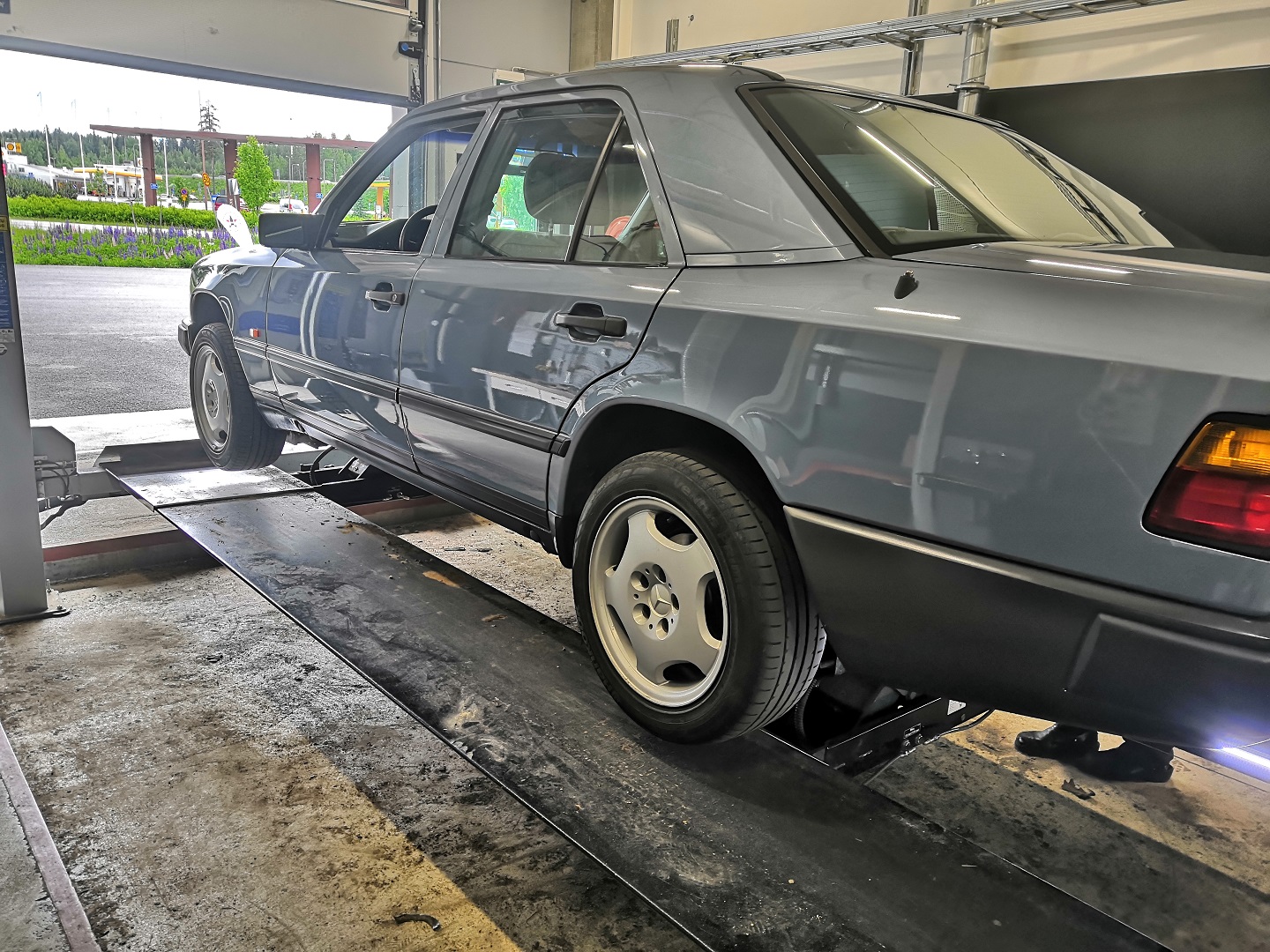

Vaihdoin takataskusta löytyneet kesärenkaat alle (nuo eivät jää), varasin ajan katsastukseen ja vein auton näytille.
Pari katsastajaa ja yksi asiakas tulivat ihmettelemään siistinnäköistä satalankkua :)

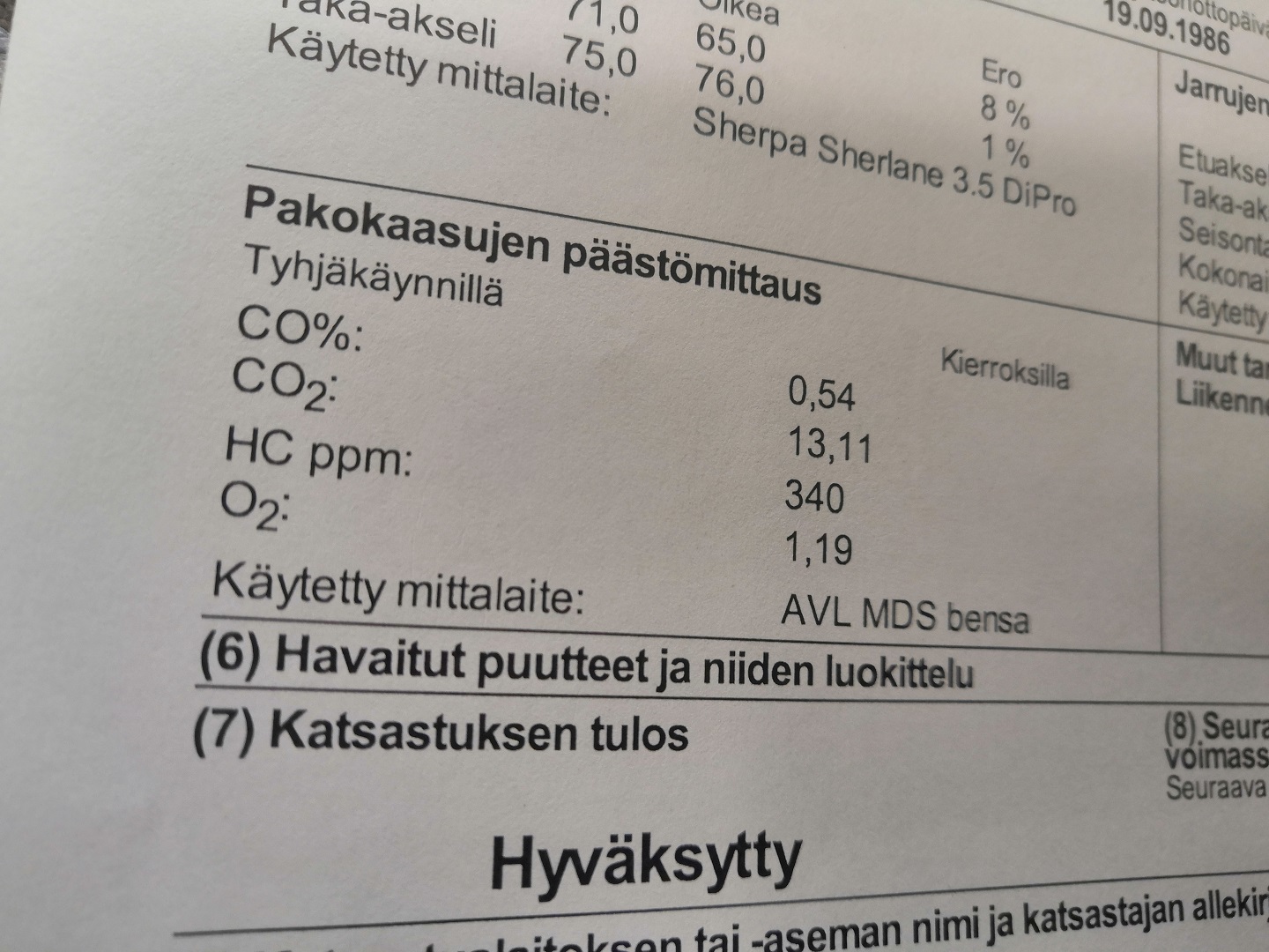

Remontin voi todeta onnistuneen, vikoja ei löytynyt. Jarrut pitivät tasaisesti, etusissa 4% ero, takana 0%. Vänkärin puolen takapyörässä tuntui pieni välys, se tutkittiin inssin kanssa ja löysä pultti yhdessä tukivarressa aiheutti tämän. On varmaan unohtunut kirrata :nocando: . Kiristin sen samoin tein kun pääsin takaisin.

Pyörät säädetty osoitamaan suurinpiirtein kulkusuuntaan. Vein auton eilen mersutuntemusta omaavaan korjaamoon ja siellä säätivät kaikki kulmat. Hyvin tuntuu kulkevan.

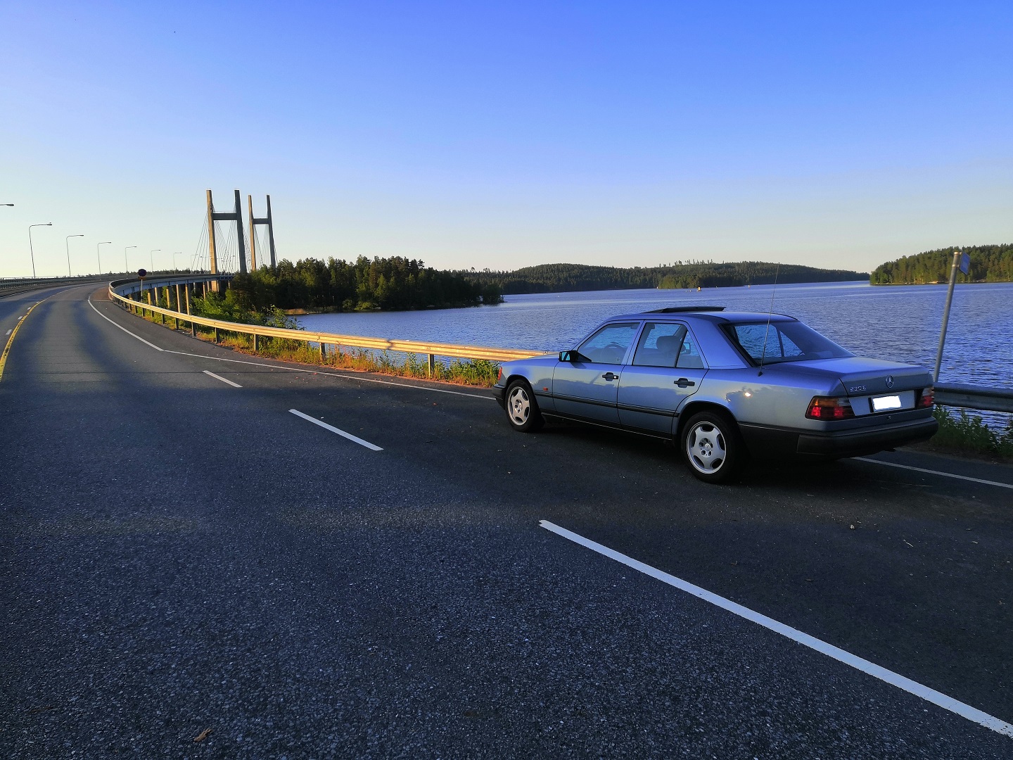

Lähdin viiden aikaan aamulla ajelemaan Päijänteen eteläkärkeen sen länsireunaa pitkin ja saavuin sovitusti klo 8 Nastolaan. Aluksi testattiin järjestelmän tiiveys ja kas kummaa, lauhdutin vuotaa. Heillä ei titetenkään ollut sellaista uutta saatavilla, joten tutkailin hieman EPCtä, mutta ei ollut ihan yksiselitteinen asia, mikä lauhdutin sinne sopii. Soitin KL-varaosiin ja sielläkin kaksi henkilöä selvitti kumpi kahdesta numerosta olisi se oikea. Saivat kaivettua kuvat/mitat ja niistä pääsin riittävään varmuuteen että se yksi heidän hyllyssä ollut lauhdutin olisi oikea. Se hylly vain sattui olemaan Tampereella, joten auto käyntiin ja matkaan. Noin 150km suuntaansa ja kohta olin takaisin korjaamolla uusi lauhdutin mukana. Se vaihdettiin keulille ja tiiveys tarkastettiin uudelleen. Kompressorin toiminta varmistettiin jo ennen kuin lähdin hakemaan uutta lauharia.
Uudet RS24 kylmäaineet laitettiin järjestelmään. Ilmastointi ei meinannut aluksi lähteä toimimaan halutulla teholla. Täyttö tehttiin kahteenkin kertaan ja lopulta sitten se saatiin toimivaksi. Flektikin toimii hienosti.
Meinasipa ottaa koville. Sellaisen 800km sai ajaa :) Toki omaa hölmöyttä, kun en etukäteen tarkastanut tiiveyttä, mutta otin tietoisen riskin.
Takaisin ajelin Päijänteen toista reunaa ja Joutsasta käännyin vesistön poikki Korpilahdelle. Ensimmäinen kuva Vaaruvuoren huipulta ja toinen Kärkistensalmen sillalta.

Vaihdoin kuskin puolen takavalon umpion lasin virheettömään Hellaan. Alkuperäisessä oli muutama pieni halkeama. Paikallaan olevat eivät ole Hellaa, ihan 100% tuo uusi ei istu jostain syystä paikalleen. Todella pienestä kuitenkin puhutaan...

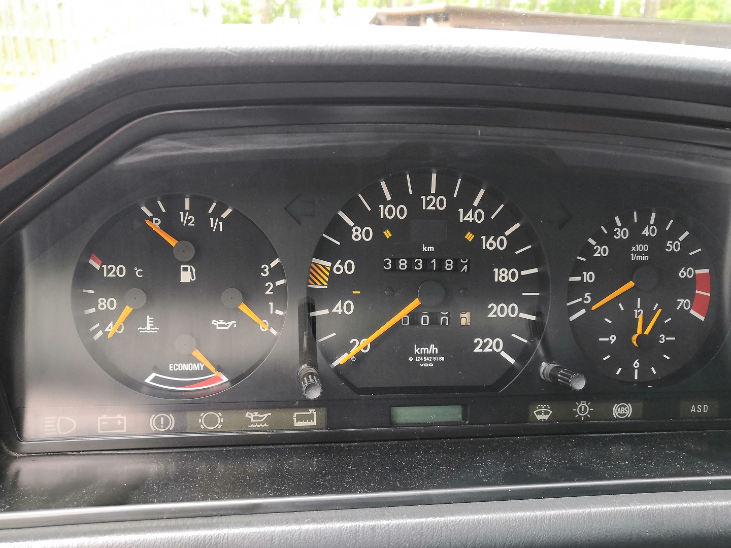

Sipistelin mittaristoa hieman. Osa viisareista oli melko keltaiset, varsinkin nopeusmittarin ja economy-mittarin viisarit. Nopeusmittariin oli toisesta mittaristosta parempi osoitin, mutta kulutusviisaria ei. Se on erilainen kuin nuo muut pikkuviisarit. Kävin muksujen askartelulaatikolla ja löysin melko oikean värisen oranssin tussin ja sävytin haalistuneita kohtia. Ihan mikroskooppista tarkastelua toteutus ei kestä, mutta ihan piristävä vaikutus tuolla oli. Alla ennen - jälkeen:

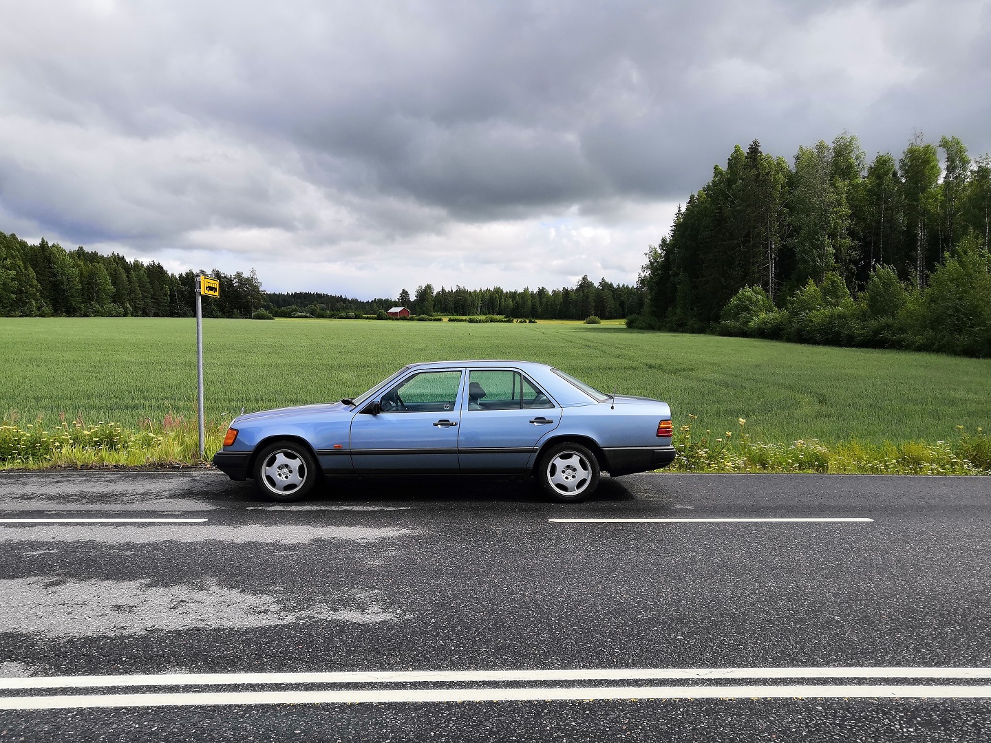

Vihdoin ja viimein voisi varovasti todeta, että tämä projekti on VALMIS!
Kaikki suunniteltu (ja vähän päälle) on saatu tehtyä ja todettu pääosin toimivaksi. Sopivan vannesetin osuessa kohdalle alla olevat tulevat vaihtumaan. Ajelu ja ylläpito jatkuu, mutta projektivaihe on valmis.
Tutkailin vielä vanhoja kuitteja ja tähän on edellinen omistaja teettänyt jakoketjun vaihdon ja kansiremontin n. 10 vuotta ja 50tkm sitten. Itse olen normihuoltojen lisäksi uusinut syttypuolen osat ja polttoainesuuttimet sekä huohotinputket. ASD perän paineakun ja perän poskistefat vaihdoin myös jossain vaiheessa. Nokka-akselin päässä oleva pumppu on myös tiivistetty uusilla tiivisteillä.
Kirjoittelen tänne vielä silloin tällöin, mutta taajuus varmaan hieman väljenee :nerd:
Kiitos kaikille tähän asti ja hauskaa kesän jatkoa!!

Mahtavaa että olet saanut huikean urakan päätökseen, nyt työn hedelmistä nauttimisen aika. Sanotaan nyt vielä kerran että tuo sinun Mersusi väri on minun mielestä kyllä upein satalankun väri.
Paljon nostalgiaa liittyy minulla tuon väriseen kapealistaiseen satalankkuun. Itselläni oli juuri tuollainen Mese (300D aut -87) kun tapasin nykyisen vaimoni 13,5 vuotta sitten.
Paljon hyviä kilometrejä teille 8)

Pidän itsekin tuosta väristä, sopii jotenkin hyvin kapealistaiseen. Varsinkin auringonpaisteella sinisyys tulee hienosti esiin.
Kiitos, toivottavasti kilometrit ovat suht huolettomia 8)

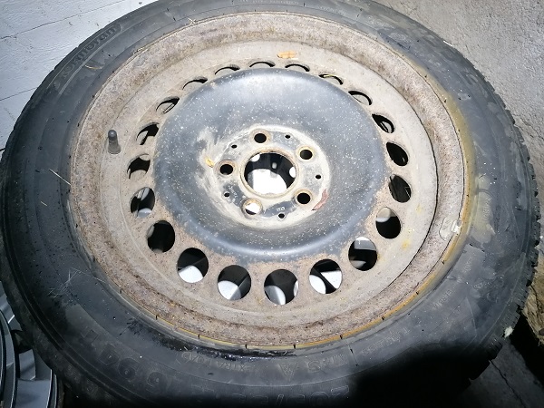

Minulla olisi 16" peltivanteet joutilaana, olivat S203 alla kun ostin auton. Päällä heikkokuntoiset talvirenkaat. Kunto (ruostettahan varmasti on kyllä) ja tarkemmat tiedot selviää varastossa käyden tarvittaessa, jos kiinnostut. Tai voisin ehkä ostaa ne 16" kapselit, jos myyt, kun nuo vanteet on olemassa itsellä.
Sportline-15-reiätkin löytyisi kuten lienet toisaalta huomannutkin, mutta niitä ei raski myydä...

No kiinnostuin. Jos kompastut niihin varastossa niin leveys ja ET luku kiinnostaa. Kesärenkaat joutuu vaihtamaan eli talvirenkaiden kunnolla ei merkitystä, ruosteistakin selvitään.

Vanteet on ET31 ja leveys 7" kun kävin tsekkaamassa. Itse asiassa lienee melko mukavat mitat 124 alle ulkonäöllisesti :shock:
Ruosteessa tosiaan niin että siistiä pitää, lisäksi kuvassa hirvittävän likaiset, huhtikuussa suoraan auton alta kannettu varastoon.
Muistaakseni mitään tärinäongelmaa ei ollut mutta jos noista kauppaa sorvaa niin minulla on tasapainotuskone jossa voi pyöräyttää ja varmistaa ettei kieroja tarvitse ostaa / myydä. Renkaat ei ihan niin huonot olleetkaan kuin muistelin mutta arvottomat silti. En tiedä olisiko kauhea hintapyynti jos 80 euroa noista vanteista.
Hirvittää laittaa tällaista kuvaa priimakuntoisesta mersusta kertovaan viestiketjuun :happy:

Asettuisivat varmaan aika kivasti kaarelle. Nyt alla olevat ovat 16x7.5 et42 ja nuo peltivanteet tulisivat 4,6mm ulommaksi.
Kuvahan sopii tähän ruosteenpiilotusprojektiin mainiosti 8)

Pari kuvaa löysin googlesta:
Ei hassumpi madalletun W201sen allakaan:
