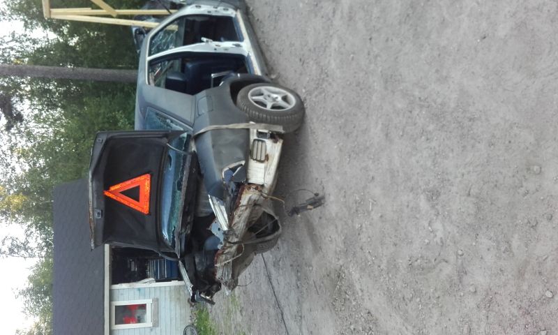

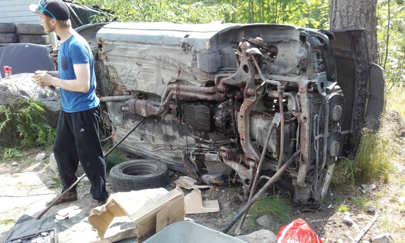

Varaosa taxista nousi kone pois.
takakelkka hhuomenna vielä talteen ja sit paaliin.
jos joku tuosta jonku osan tarvii niin äkkiä hakemaan.

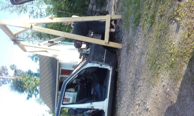

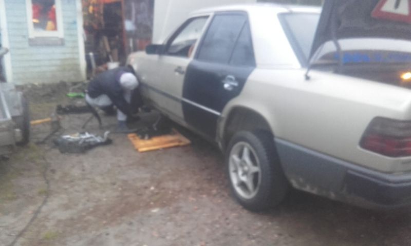

Broidin farkkuun varalaatikon irrotusta.

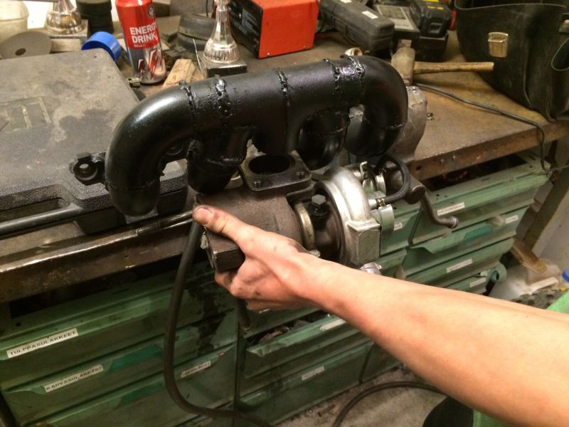

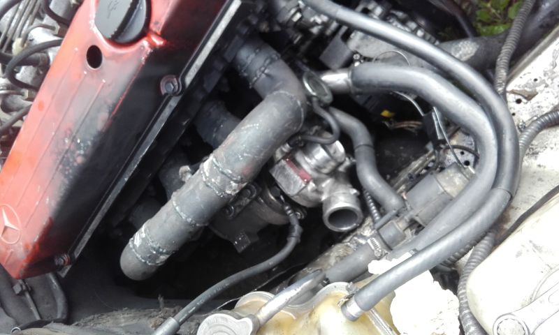

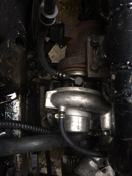

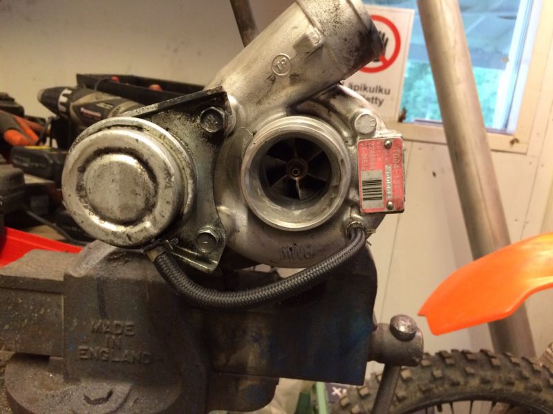

Koitetaas Vähä toisenlaista pakosarjaa.
ahdinkin tuli uus, mitsubishi TD04.
6mm pumppu rantautuu porvooseen ens viikolla.
Ei oo kaunis mutta ei oo tekijätkään.
Pääasiallinen tarkoitus oli saada ahdin pakosarjan alapuolelle huollettavuuden parantamiseksi.

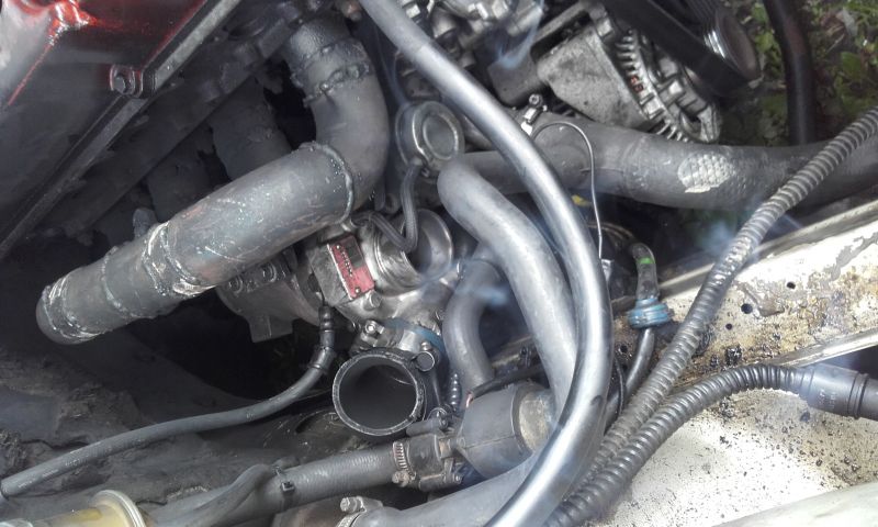

Pumppu kotitui.
Huomenna 14:30 lomille mars.
Kerkekerkeisköhän tuon asemoida reikäänsä.
250D -92
190D 2.2turbo
94zip
linttauttaja
Viestit: 972
Liittynyt: 02.2.2013 23:16
Paikkakunta: Porvoo
Viesti Kirjoittaja 94zip »

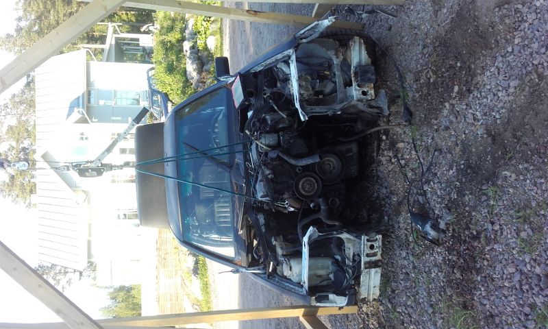

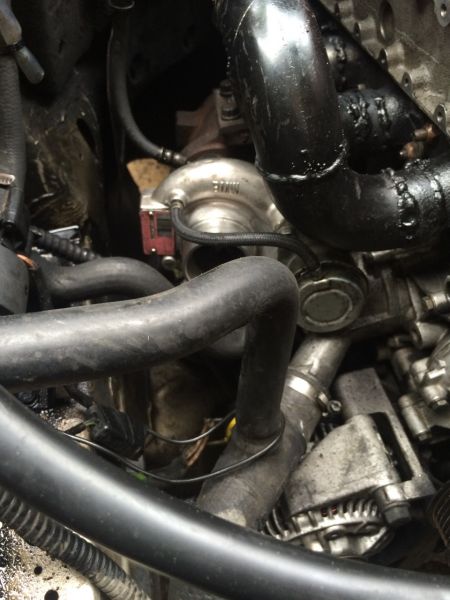

Pumppu ja ahti asemoitu paikalleen.
kompura pesää joutuu kääntämään,
Ampuu lähtö suoraan runkoaisaan.
savua tulee ihan prrkuleesti.
Vielä ei levinny 8)

Huomenna aamutuimaan ois tarkotus kääntää kompura pesää ja tehdä ahtoputki loppuu.
Sitten näkee mikä antautuu.
250D -92
190D 2.2turbo
94zip
linttauttaja
Viestit: 972
Paikkakunta: Porvoo
Pesä käännetty.
Ahtoputkesta tuli hirveä.
tehään parempi kun kerkiää.
Vetoja on ja kaikki palaa savuttomasti, max ahto1,1bar, mä tykkään että vois olla vähä enemmänkin.
Kytkin jo vähän ilmoitteli olemassa llostaan.
On Tuohon runko aisaan oikeasti viitisen senttiä. :lol:
Hiukkasen annoin runtua, meni öljy ilmeisesti vähä liruks. :oops:

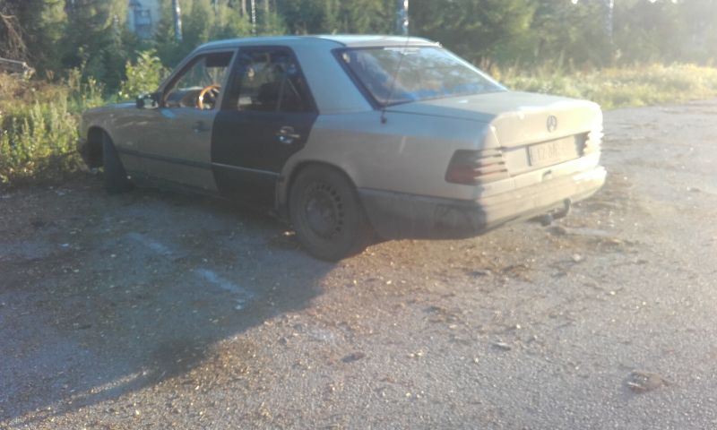

Hajosi, tosin ei kone. Perä antautui tai vetari porvoonnjäähallin pihalle.
0-100 sujuu ajassa 11sek.
Hätyyttelee rs octaviaa.
250D -92

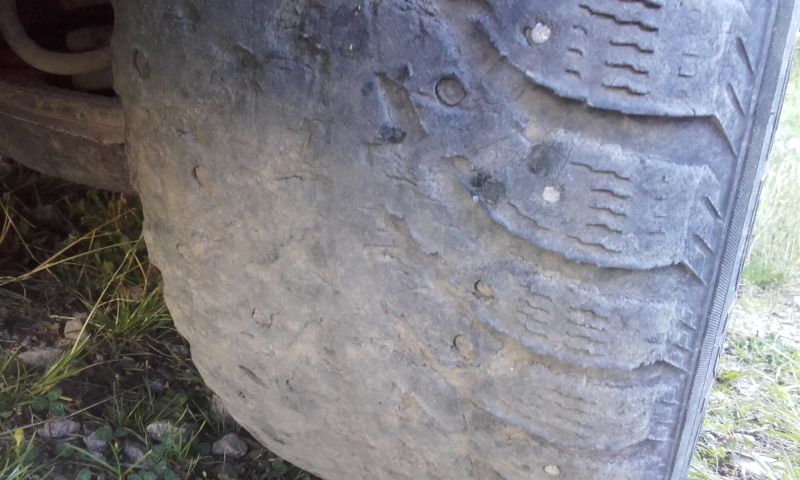

Jännä miten syö noita takapyöriä :lol:
kolmas pari tänä kesänä.

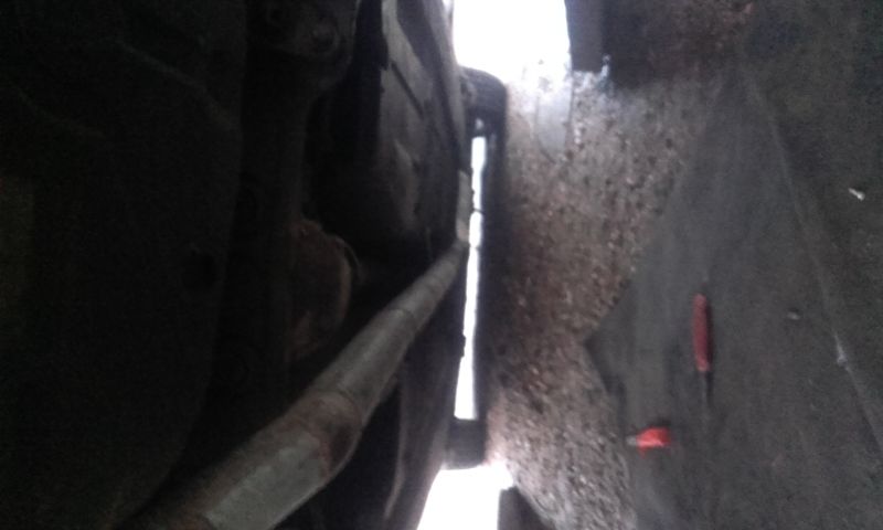

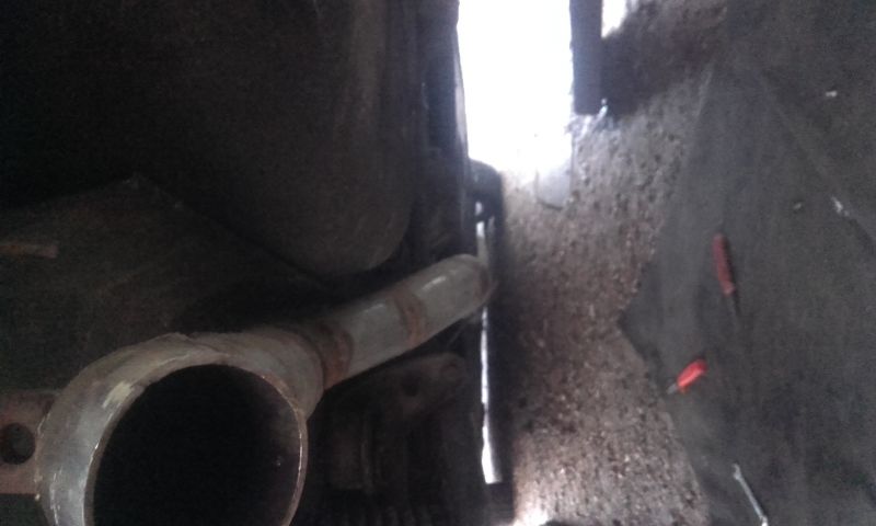

Perä vaihdettu, pakoputki turailtiin tänään.
Taxi mersun perä oli kuoriltaan järeämpi kuin tavallinen, laipat oli kuitenkin samat kardaanin laippa vähän isompi.
Savua tulee ennen ahtoja aika miehekkäästi.

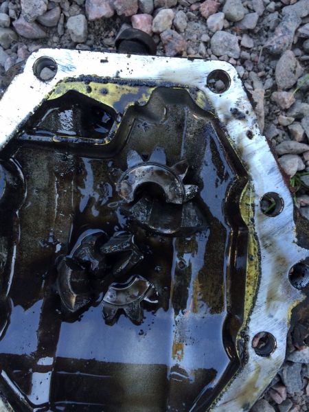

"Uus"perä antautui juuri hirveän kolinan saattelemana,
Öljyt tuli huohottimesta pihalle ja murikka oli niin kuuma ettei käsillä voinu koskea.

Perä on taas vaihdettu. :lol:
Nyt ei oo enää "hyllyssä" uusia.
takajouset vaihtu pidempiin ja pakoputkeakin parsittiin kasaan kun se jäi tallin kynnykseen kiinni.

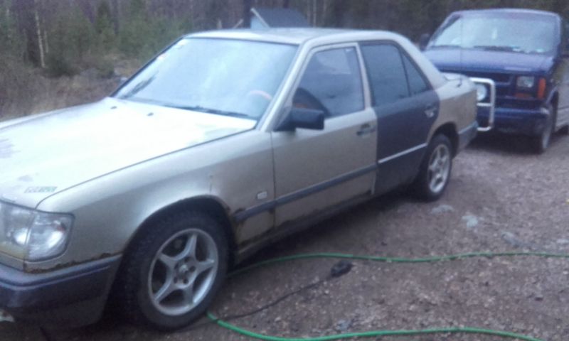

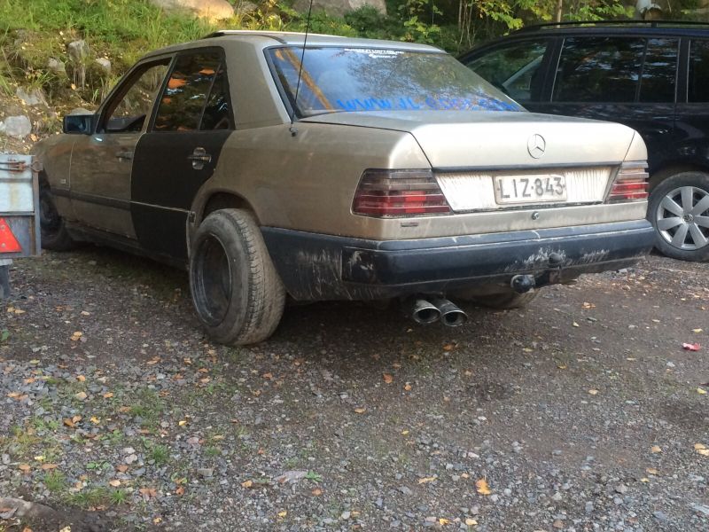

Tämäkin vielä porskuttaa.
Turbon laippa vuotaa jonkunverran, pitää koittaa tiivistellä kunhan ehtii.
Pakoputki tipahti jokuviikko takaperin, tänään kerkesin räpeltämään takasin paikalleen,
huomenna jos laittais vielä vaimentimen.
Pidemmät etujouset vaihdettiin myös.
Uus värikin pitäis telata pintaan mutta se aika.
Mitään radikaalia ei ole hajonnut viimeisimmän perä episodin jälkeen.
Jatkojalostus ideoita riittää, aikaa ja rahaa ei. :?
Kuva :roll:

Kolmas perä antutui kolinan säestämänä.
Liikkuu vielä hirveän jytinän kanssa.

Pikkuperiä on olleet kaikki hajonneet.
Ihmetyttää vaan kun ei oo kiertokankia tullut ulos vaikka on kenkää annettu.
Entisestä pikkumersusta meni kanki poikki vähemmällä teholla kuin tässä.
Kytkinkään ei oo vielä alkanut luistamaan, ja viimeisimpänä hajonnut perä oli kohtuu sievällä käytöllä, tarkotuksella ei poltettu kumia tms.

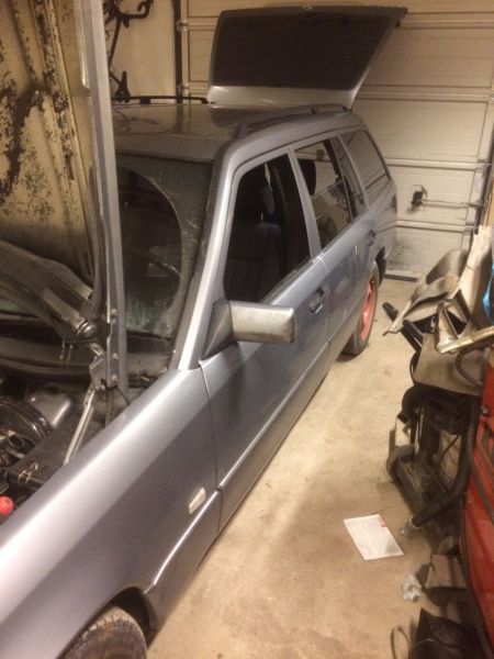

Juuh elikkäs.
Uus laitos haettiin laanille, purkaa se piti mutta en taia raaskia.
sen verran on asiallinen kori ja jokunen varustekkin.
S124 vuosimallia -93.
2.2 bensa eli m111, viisvaihteinen manuaali.
Ilmastointi, vakkari, Etusähkölasit, kattoluukku, irrotettava vetokoukku.
Pensa pumpulle ei tullut virtaa, nyppäsin releen irti ja hyppylanka väliin.
käymään lähti, röpöttää aika pahasti tyhjäkäynnillä, kierroksilla vähemmän.
Ainakaan paikallaan ei kierra kuin 4500rpm.
Uudet puolat, tulpanjohdot, ja tulpat oli laitettu.'
Radion takana oli pahin koskaa näkemäni piuhaviidaakko.
:roll:
Näkee tuosta ainakin värin.
:oops:
250D -92
190D 2.2turbo
