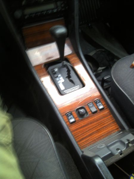

Miten ton keskikonsolin saa ehjänä irti? Jarrut sain jumista pois. Valitsin ei siirry.
Viestit: 29845
Takaosan laatikon alla on ruuvi jolla puu on kiinni.
Sami R
Viestit: 2751
Liittynyt: 20.12.2005 17:10
Paikkakunta: Helsinki
Viesti Kirjoittaja Sami R »
Luin että 94-2000 malleissa saattaa olla sähköinen ohjaus, tai sitten se on se virtalukolta lähtevä vaijeri. Onko tossa jokin mekaaninen lukko josta voin vapauttaa sen pois p:ltä??? Tuli hommattua semi sliksit, aika tyyristä.

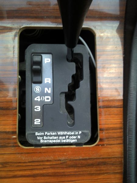

Siellä oli joku kytkin mikä ei ottanut mihinkään kiinni kun painelin jarrua. Yritin repiä sitä alamuovia irti, muttei se tuntunut ehjänä lähtevän. Huomenna sitten kappaleina jos ei muuten. Ihana työskentelyasento. Vaijereista nykimällä en saanut mitään tapahtumaan. Kummallista tässä on se että auto toimi viime pe ihan normisti ja nesteiden vaihdon jälkeen ei toimi enää. Onko tuolle p-asennolla manuaalista vapautusvipua jossain? :?
Terve,
Keskikonsolin laatikossa on kaksi ruuvia takapäässä (laatikon sisällä). Kun laatikko on pois tieltä, paljastuu lahopuun ruuvi. Sitten vaan varovasti nostellaan takapäästä lähtien. Siellä on muutama muoviklipsu mutta tuolloin täytyy vain terästää hermonsa ja uskaltaa nostaa (voi vähän avittaa kepin reiästä). Etupäässä on pari ohjainta, jotka työntyvät sinne alle. Vetetään lopuksi taaksepäin.

"Uusilla" aivoilla on hyvä lähteä tutkimaan vikaa:
Menihän siinä sitten hetki, kunnes tajusin että jarrupolkimen asento oli muuttunut ja sen vipu ei ottanut kiinni mekaaniseen vapauttajaan. Taas toimii hienosti ja mitään ei mennyt rikki. :wink:
