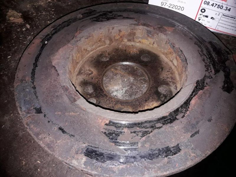

Tänään kävin innoissani jarruremonttiin. Röntän etujarrut ovat jo parin vuoden ajan täristäneet mutta kun katsastuskonttorilla ei sen kummempaa heittelyä ole viisareissa näkynyt on levyjen uusinta jäänyt sikseen. Yhtään ei myöskään ole jarrut puoltaneet tai äännelleet joten ei kun ajoa vaan. :kuski:
Nyt joulukuun aikana on jumputus voimistunut ja viimeisillä ajeluilla alkoi poljin jo jalkapohjaa hieromaan joten sitten päätin käydä hommaan kiinni. Tässä kuskin puolen etulevy malliksi. :eec:
Julkisivun puolelta oli levy hiukan urilla mutta ei mitenkään erikoisesti. Sisäpuoli sen sijaan oli tämän näköinen. :shock: Levyssä paksuutta vielä yli 12mm eli loppuun ei sen puolesta vielä ollut ajettu. Molemmat Pagid-merkkiset palat muuten terveen oloiset mutta reunoista puuttui isoja kitkamateriaalin palasia. Liukutapit toimivat kuitenkin herkästi joten ei ole mistään kovin kummoisesta jumista kuitenkaan kysymys.
JuMu S
Punaniska
Viestit: 3703
Liittynyt: 28.1.2006 23:50
Paikkakunta: Kangasalabama
Viesti Kirjoittaja JuMu S »
Oli toinen levy kutakuinkin yhtä valmis. No tulihan vaihdettua, jospa ensi kerralla älyäisin tehdä homman ajallaan. :oops:
Samalla pidensin oikeanpuoleista raidetankoa noin millimetrillä (eli yhdellä sisäpään kierroksella) kun on eturenkaiden kulumisesta päätellen ollut säätö hiukan harituksen puolella. Koeajolenkillä en isommin eroa huomannut mutta jarruttaessa menee nyt suoraan eikä mikään nurkka tärise enää.
Viestit: 29620
Joskus näkee takalevyjä tuossa kunnossa, mutta että etulevyt :happy:
