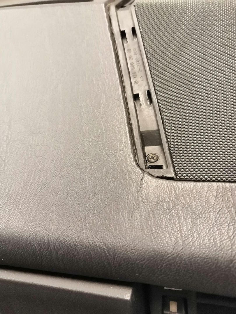

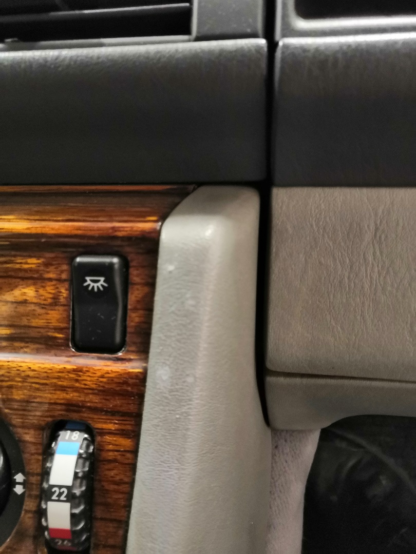

Sisustan virheitä yritin korjata ja piilotella. Kojelaudassa on ollut muutama halkeama keskellä kojelautaa tuulilasin lähellä ja vänkärin puolen etukaiuttimen paikkeilla. Lisäksi keskikonsoliin on joskus porattu jotain, jokin teline tms.??
Kojelaudan halkeamiin laitoin aluksi liimaa (nahka/vinyyli liima). Sen jälkeen levitin nahkakittiä jäljelle jääneeseen uraan. Kitti on väriltään valkoista, mutta sitä voi värjätä. Ostin jonkinlaisen vinyylinkorjaussarjan (olikohan Visbylla? Puuilosta kuitenkin löytyi), jossa on erilaisia värejä. Yritin tehdä kitistä kojelaudan väristä ja levitin sitä useita kerroksia. Lopuksi sekoitin vielä pelkkää maalia mahdollisimman oikeaan sävyyn ja maalasin railon, jotta se häipyisi mahdollisimman hyvin. Kaiuttimen vieressä ollut repeämä häipyi tosi hyvin. Keskellä kojelautaa olleet eivät aivan niin hyvin. Niitä ei oikeastaan näekään kuin tuulilasin läpi, joten on pienempi paha...
Tässä vaiheessa levitetty kerros tai kaksi kittiä
Lopullinen tulos
Lopullinen tulos

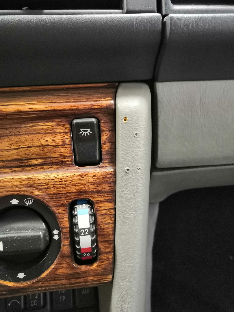

Keskikonsolin ruuvinkolot yritin täyttää aikalailla samalla metodilla. Aluksi en tosin sävyttänyt kittiä enkä saanut maalin väriä ihan kohdalleen. Korjailin hieman metodia ja sain sävyn paremmaksi. Ihan 100 prosenttisesti eivät reiät peittyneet. Kaksi reikää oli myös ratin puolella vastaavalla kohdalla.
Re: W124 230E 1986
Varsinkin tuo kaiuttimen nurkka on hyvän näköinen. Ruuvinreiät näyttävät vähän vaaleilta mutta voihan se kameran kuvakin vähän vielä korostaa.
Viestit: 478
Re: W124 230E 1986
Juuh, kaiuttimen nurkka onnistui hyvin. Kyllä nuo ruuvinreiät jäivät hieman vaaleiksi. Aluksi olivat liian tummat ja tei uuden väriseoksen niin meni toiseen suuntaan yli :D Täytyy tehdä vielä ainakin kertaalleen.

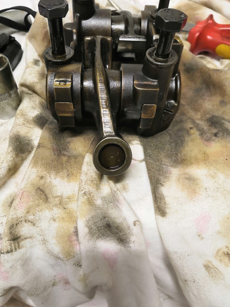

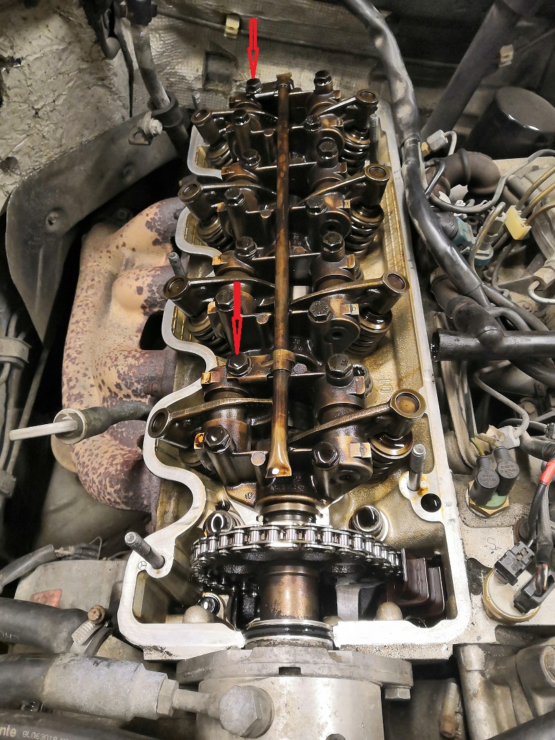

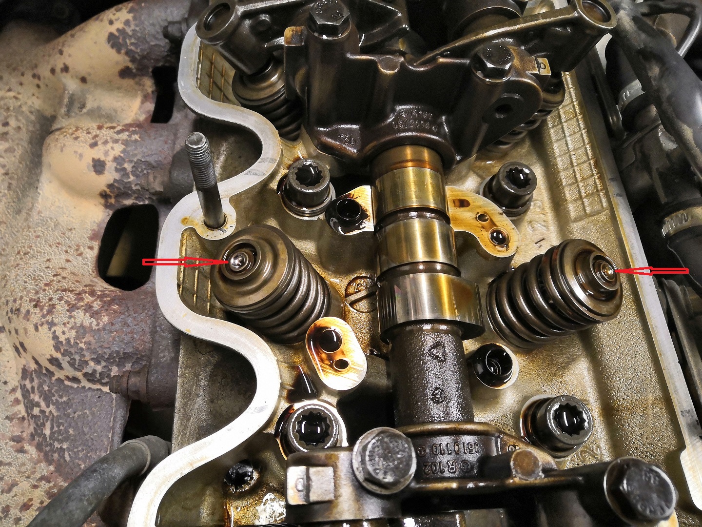

Jotain muuta piti päästä tekemään mielenterveyden säilyttämiseksi ja vaihdoin venttiilinnostajat. Välillä joku nostajista on naputtanut startin jälkeen ja joskus jonkun matkaa ajaessakin. Tilasin INA:n nostajat, joita ei kuitenkaan ollut varastossa vaikka nettikauppa näin väitti. Vaihdoin sitten Febi merkkisiin. Varaosanumero nostajille on A1030500080. Tein vaihdon näin:

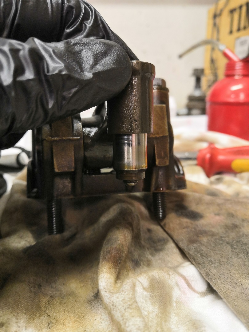

Ilmanputsarikotelo pois edestä ja sen jälkeen venttiilikoppa irti. Alta paljastuu nokka-akseli keinuvipuineen. Nostajat ovat keinuvipujen päässä. Aluksi pitää ottaa nokkia voiteleva öljyputki pois. Se on pitimillä kiinni 1. ja 4. laakeripukin pulttien alla, kuvassa nuolilla. Pyöritin nokan sellaiseen asentoon, ettei nokat painaneet noita vipuja ja irrotin öljyputken. Kiersin irrotetut pultit varulta takaisin paikolleen.
Sitten yksi laakeripukki kerrallaan koko keinuvipupaketti irti, nokka akseli tietysti aina sellaiseen asemaan ettei keinuvivut ovat vapaana. Konetta saa pyöritettyä 27mm hylsyllä kampiakselin pultista, vaihde vapaalla. Kannattaa varoa pudottamasta noita venttiilijousen päällä olevia "kuppeja". Nostajan nokka tulee noita kuppeja vasten ja saattavat takertua kiinni kun laakeripukkia nostaa pois.

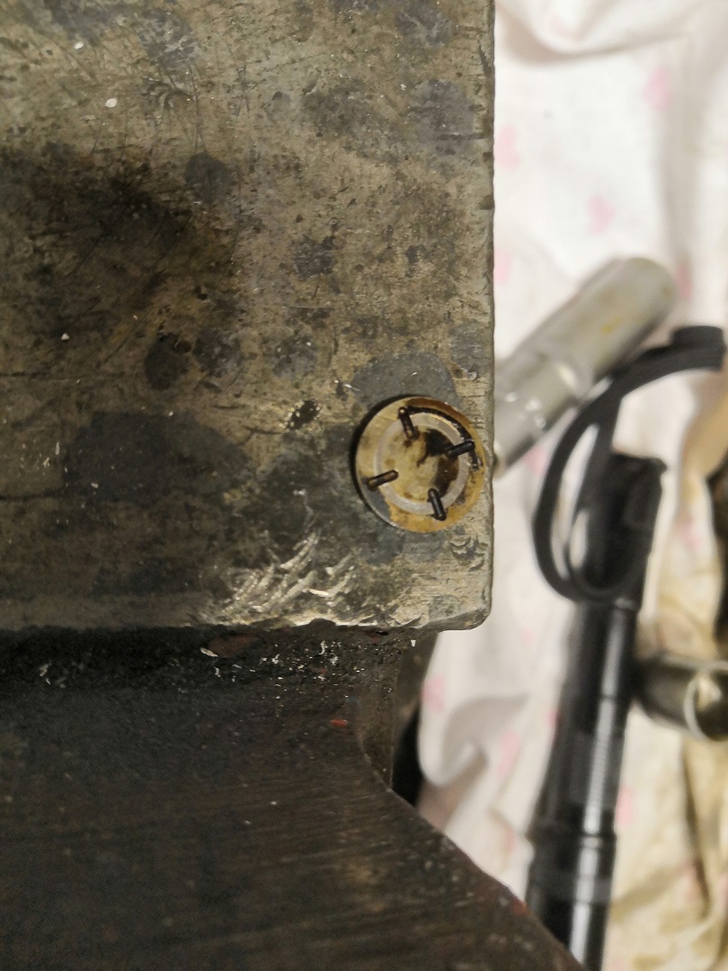

Irrotettu laakeripukki pöydälle ja nostajat saa naputeltua kevyesti "alakautta" pois. Käytin mahdollisimman leveää tuurnaa, jota naputtelin ruuvimeisselin kannalla. Kasaus päinvastoin, öljytty uusi nostaja menee sormivoimin paikalleen.
Ylimpänä oleva aluslaatan urat tulevat sisäänpäin kohti nostajaa, ilmeiseti nostaja täyttyy noita uria pitkin?
Laakeripukkien pulttien mometti on Alfamerin oppaan mukaan 21Nm. Ei nyt ollut sopivaa momenttiavainta joten kiristin rannemomentilla. Täytyy vielä kirrailla ohjearvoon kun saan sopivan työkalun.
Ja takaisinlaitossa tarkkana, että kaikki pukit tulevat samoin päin takaisin. Minulle kävi nolo moka, kun otin esnimmäisenä 1. pytyn pukin irti. Jostain syystä en merkannut asentoa, kuten yleensä teen tällaisissa asennuksissa. Takaisin laittaessa päättelin sitten väärin, kuuminpäin se tulee. Pukki ei asettunut sormivoimin paikalleen ja ajettelin, että ohjaussokat ovat sen verran jäykät. Painatin varovasti kiinnityspulteilla pukin paikalleen. Toisen pukin asennuksen jälkeen aloin epäilemään, että 1. pukki saatoi mennä väärinpäin ja näinhän siinä oli käynyt. Ohjasussokat painuivat hieman soikeiksi ja jouduin niitä oikomaan. Käänsin pukin oikeinpäin ja nyt se asettui paremmin. Omituista, että sen sai väärin asennettua ilman väkivaltaa. Kerkesin hieman pyörittämään nokkaa, mutta tuskinpa kerkesi mitään vauriota tulemaan.
Viimeksi muokannut JanneW124, 06.2.2022 10:04. Yhteensä muokattu 1 kertaa.

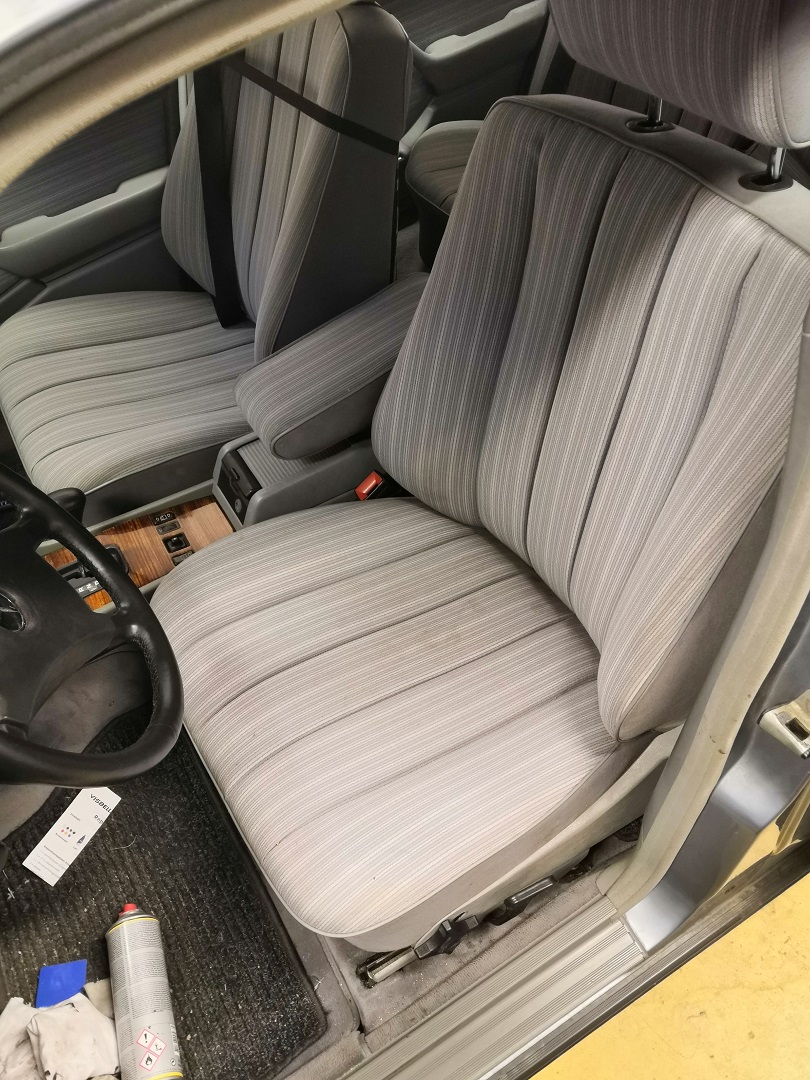

Kasasin etupenkin valmiiksi. Parempikuntoisesta vänkärin penkistä otin napakammat verhoilut kuskin penkkiin. Ajatuksena oli vaihtaa koko kehikko vänkärin penkistä, mutta ei se käynytkään korkeussäädettävään kuskin penkin kiskoihin. Pelkän verhoilun pehmusteineen sai kuitenkin vaihdettua. Perusteellisen pesun koko sisusta vaati vielä, mutta se sitten hieman myöhemmin.
Kuskin oven ovipahvia olen yrittänyt korjata. Kitistynyt vinyyli kyllä venyy hyvin, kun sitä lämmittää ensin. Liimaaminen ja puristaminen onnistuneesti on sitten aavistuksen hankalampaa. Ihan valmista en vielä saanut, mutta uskoisin, että tuosta saa vielä soivan pelin.

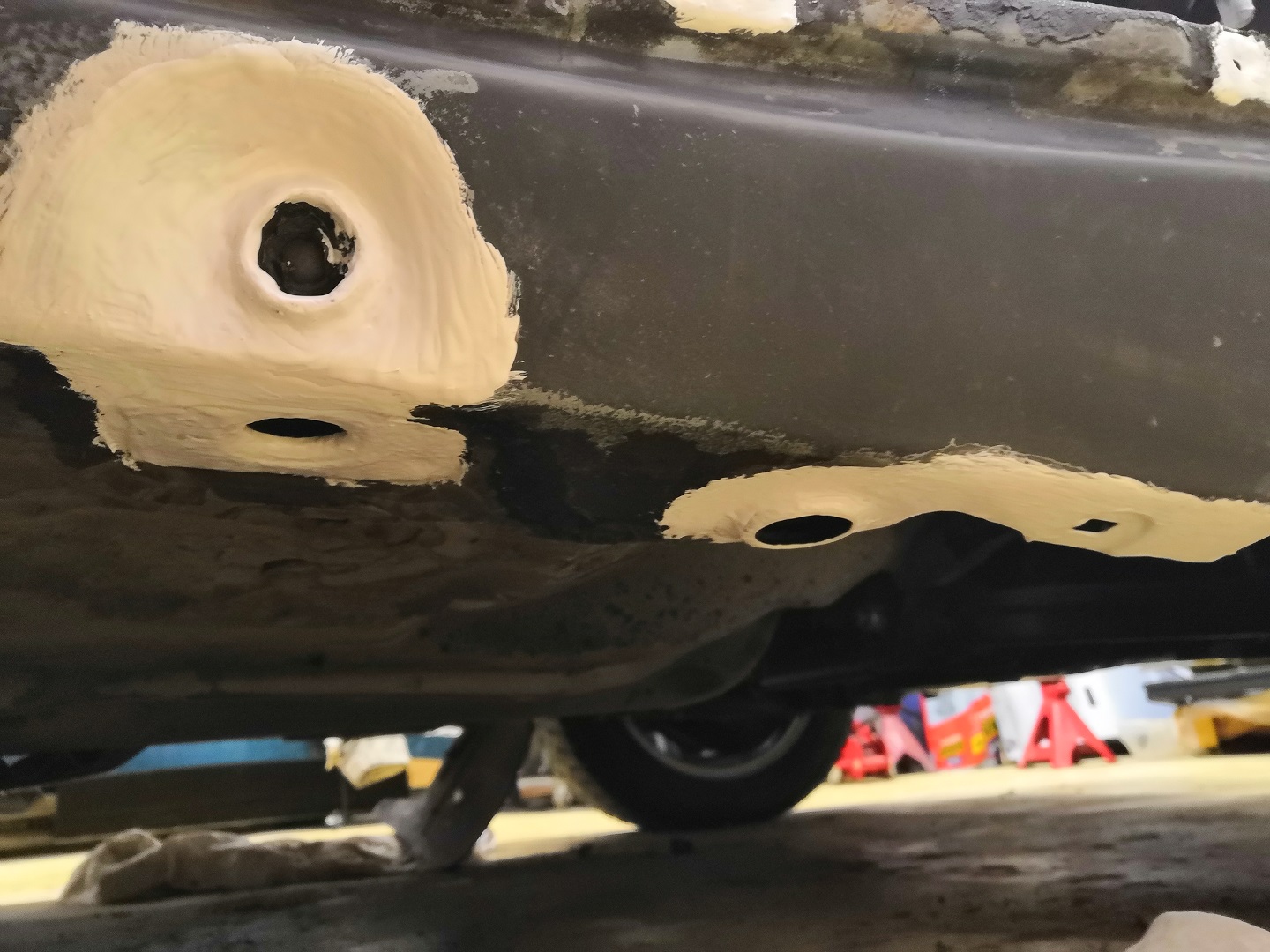

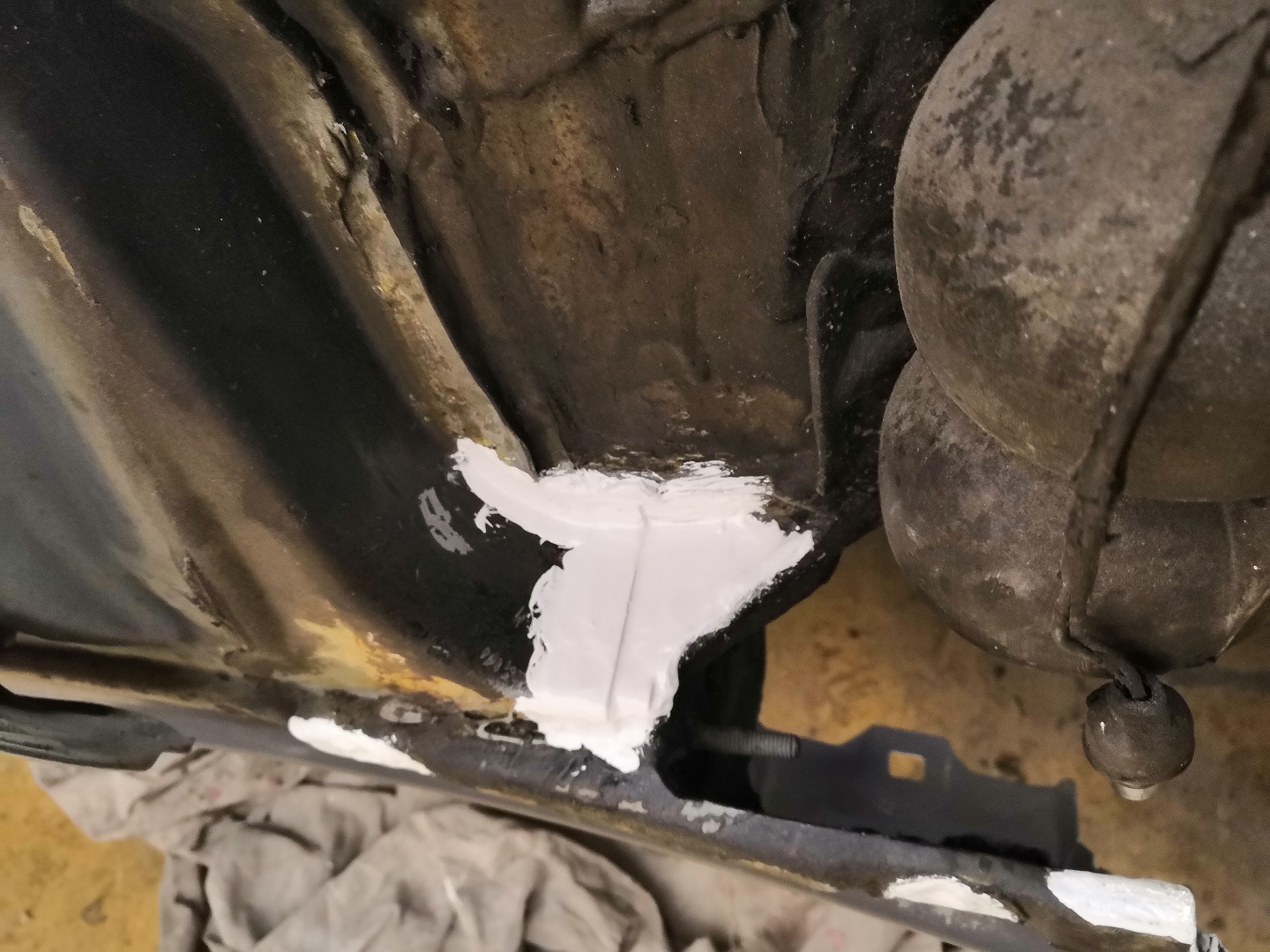

Vielä löytyi ruosteita poistettavaksi :D
Etummaisten tunkkauskumien alta/ympäriltä ja vieressä olevien vedenpoistokuminappuloiden ympäriltä sai rapsutella pienet alueet puhtaiksi. Samoin helmapeltien ihan etuosassa oli massan alla ruostetta. Molemmin puolin aikalailla samoilta alueilta piti hioa ja hapotella pintaruosteita pois. Reikiä ei onneksi sentään löytynyt.
Ovet olen mielestäni katsonut läpi, mutta niin vain oli kuskin oven alareunassa tiivisteen alla, siellä tiivisteurassa, ruostetta. Ikävä paikka rapsutella rupea pois, mutta eiköhän sieltä suurimman osan saanut veks.
Jätin fosforihapon vaikuttamaan ja seuraavalla kerralla ajattelin maalata epoksilla ainakin nuo helmapeltien korjatut kohdat.

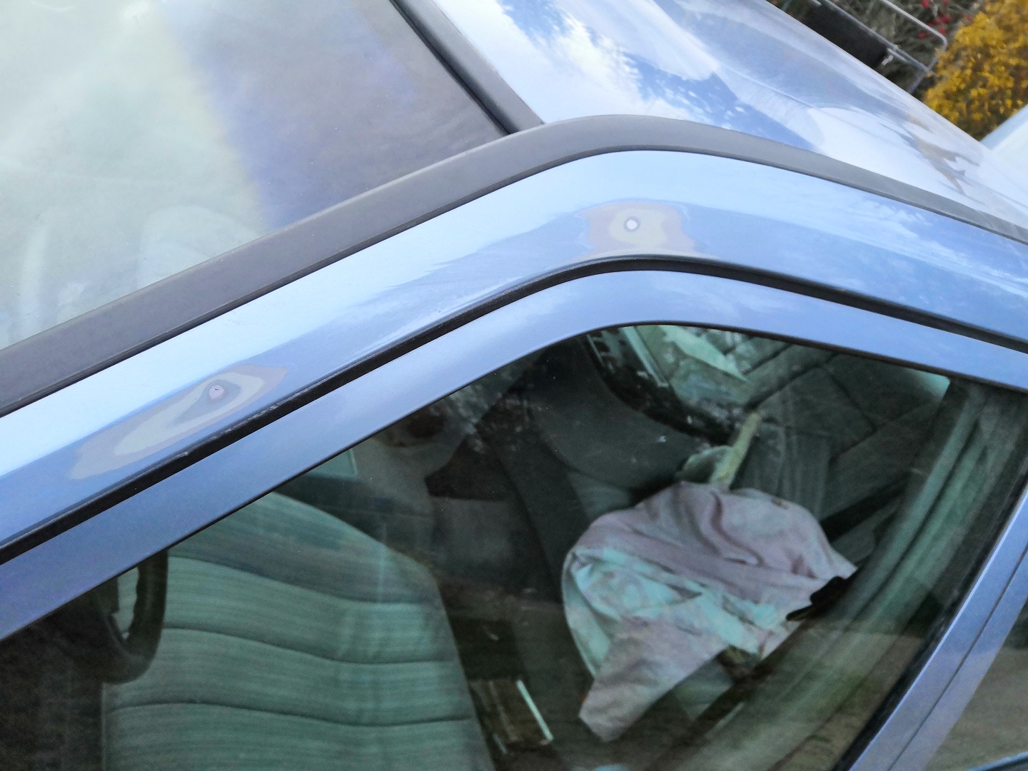

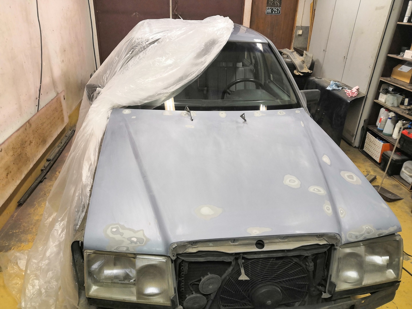

Konepellistä tihrustin vielä puolen tusinaa kiveniskemää ja fiksailin ne maalauskuntoon.
Seuraavat peliliikkeet ovatkin sitten valmistavat toimenpiteet maalausta varten. Aion maalata helmapellit itse ennen varsinaista ylimaalausta. Näin säästän vähän kustannuksissa ja kun helmapellit jäävät vähälle huomiolle, niin minun maalaustaidot riittävät siihen hommaan.
Irrottelen tarvittavat listat ja tiivisteet, ovenkahvat jne. Lisäksi aion vielä matata käsittelemättömän maalipinnan valmiiksi, sekin työ on sitten maalrilta pois.
Loppu sitten hoidetaan asianmukaisissa tiloissa osaavan henkilön toimesta.

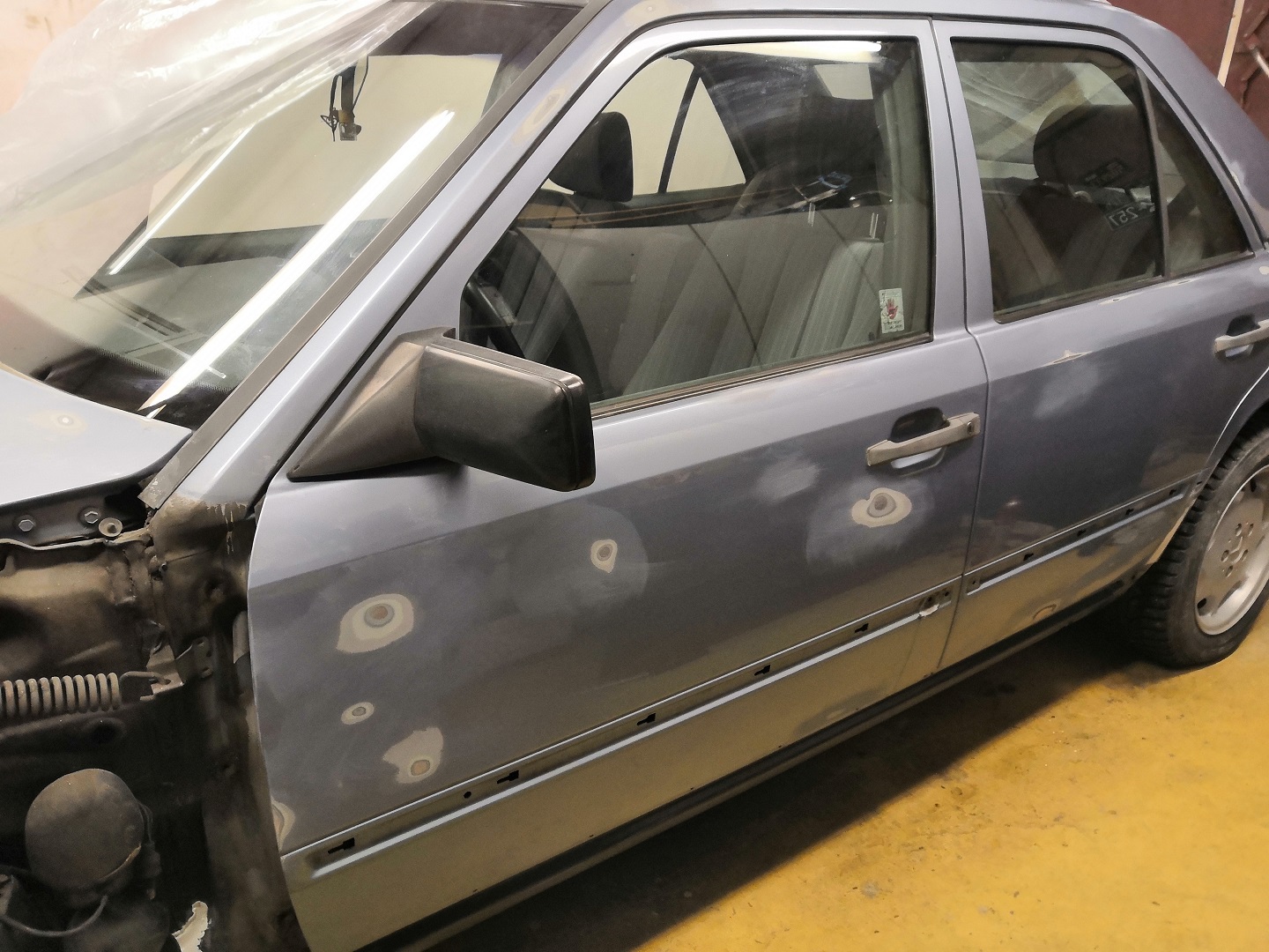

Re: W124 230E 1986

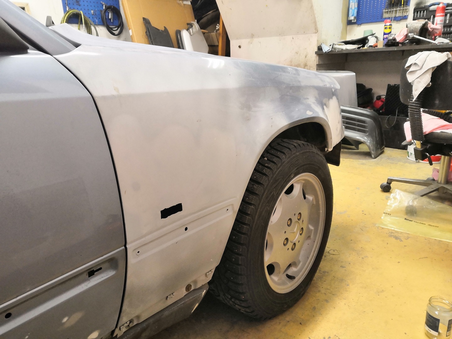

Vänkärin puolen ovista tarkastelin kiveniskemät ja käsittelin tasaiseksi. Yksikään löytynyt kupru ei ollut rikkonut maalipintaa kokonaan, joten selvisi pienemmällä vaivalla. Muutenkin iskemiä oli vähemmän "ojan" puoleisella kyljellä. Ovilistan alla etuovessa oli pieni ruosteenalku, jonka sai kiinni.
Purin kattolistat pois, samoin tuulilasin yläreunassa menevän listan. Niiden alta ei paljastunut lisätöitä. Kaivoin myös ovilasien alareunassa olevat tiivistelistat pois. Kuskinpuolen takaoven taaimmaisessa nurkassa oli listan alla pieni kupru, joka sai kyytiä.
Sovitin etulokasuojia paikalleen. Nehän ovat auton omat, mutta kuskin puolella piti tehdä alakiinnikkeet uusiksi ja vänkärin puolta tuli hitsattua enemmänkin, joten oli aiheellista tarkastaa istuvuus. Eipä siinä onneksi ongelmia ollut. Ihan nätisti asettuvat edelleen. Purin ne sitten vielä pois.

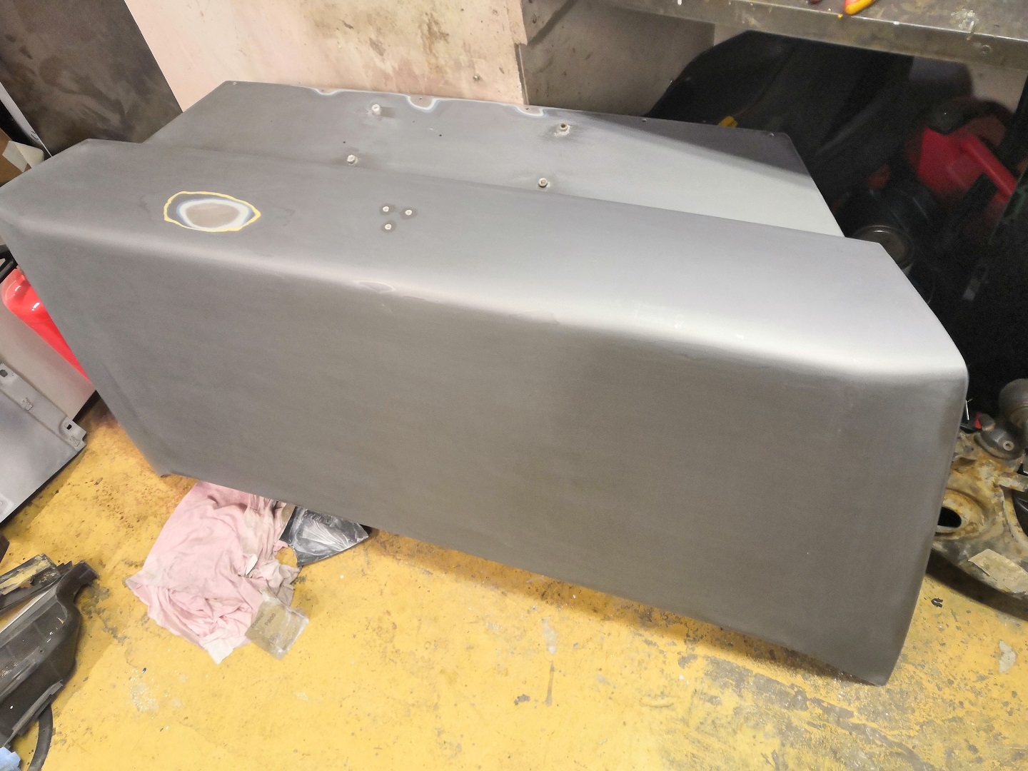

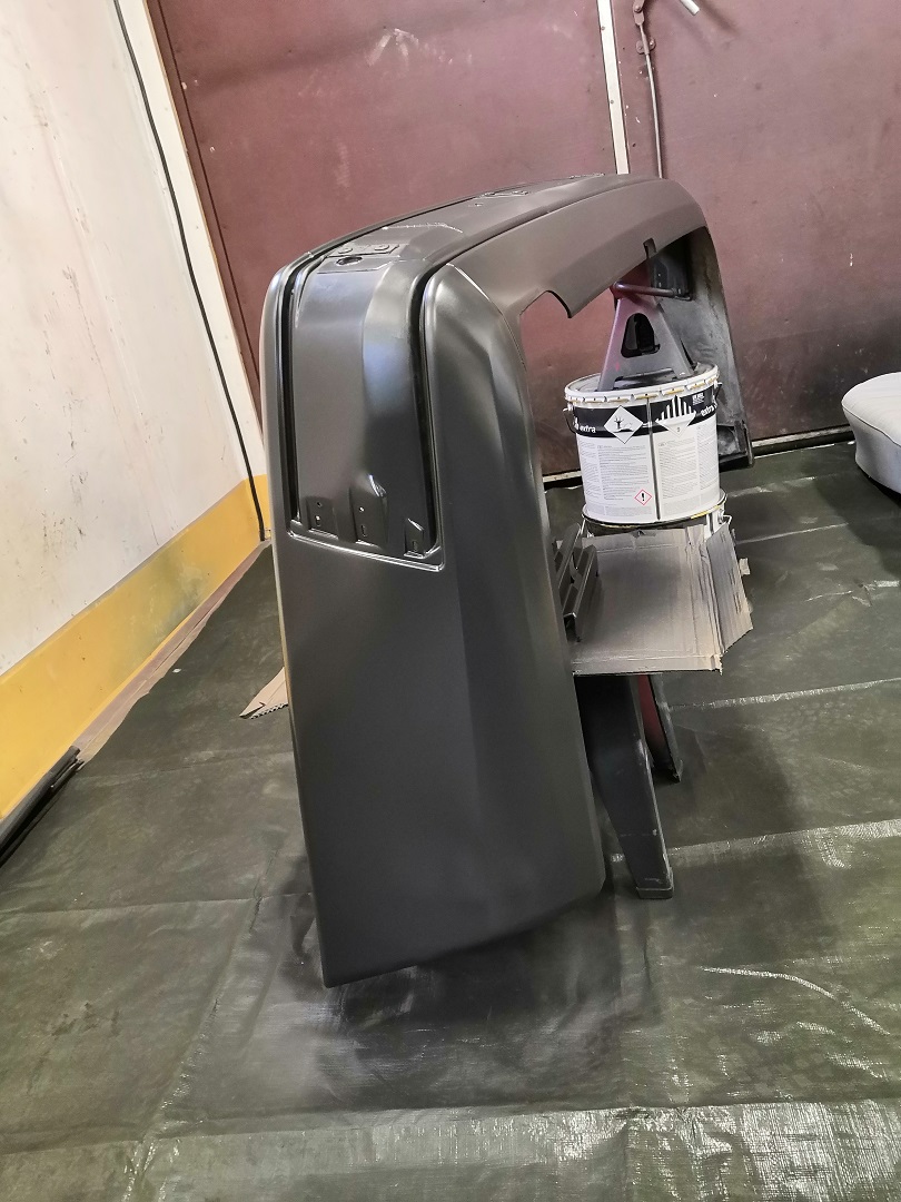

Maalausvalmistelut jatkuivat kontin osalta. "Uusi" luukku on ollut hommattuna jo kauan ja olen sitä vähän valmistellutkin. Kolmeen kilven taustalevyn kiinnitysmutteriin oli katkennut ruuvi sisään, ne piti porata pois. Sitten koko komeus piti hioa maalausta varten. Eipä siinä onneksi paljoa ollut tekemistä.

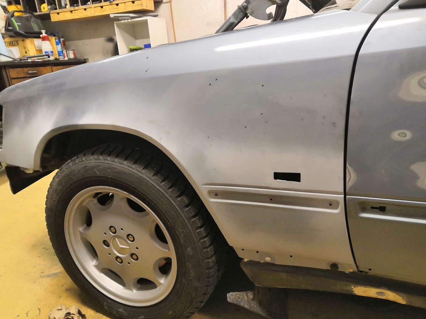

Etulokasuojille myös viimeiset hionnat. Muutamat pienet kohdat sain kitattua vielä viime metreillä. Lyhdynaluspellit hioin kokonaan pellille. Niissä oli jo niin paljon rupuja. Ehkä olisi voinut ostaa ihan uudet...? Noh, näillä mennään...
Kaikenlaista pikkujuttua yritin sipistellä kuntoon maalaria varten. Yllättävän työlästä ja aikaa vievää...

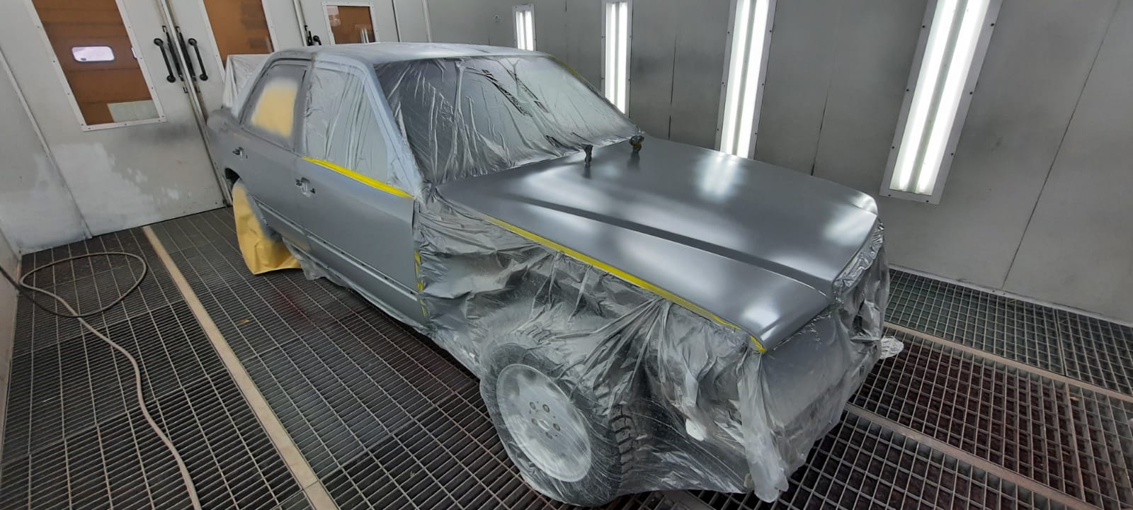

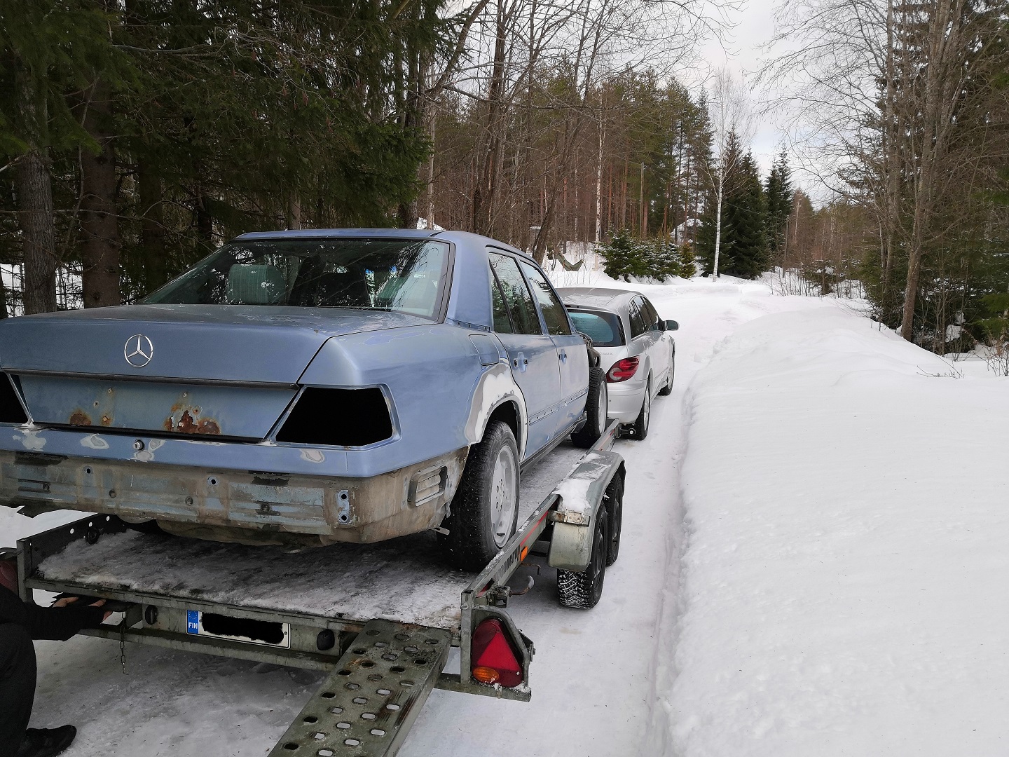

Sitten pitikin hommata vielä traileri ja kuski. Omaa kärryä ei ole ja ajokortista uupuu kirjain, jolla saisi näin painavaa kärryä vetää. Vetoauto sentään oli oma. Kuski sekä kärry löytyi löytyi ja ajoin Mersun kyytiin.
Vietiin projekti maalarille. :rock: :rock: Parin viikon sisään pitäisi olla valmista sen osalta.

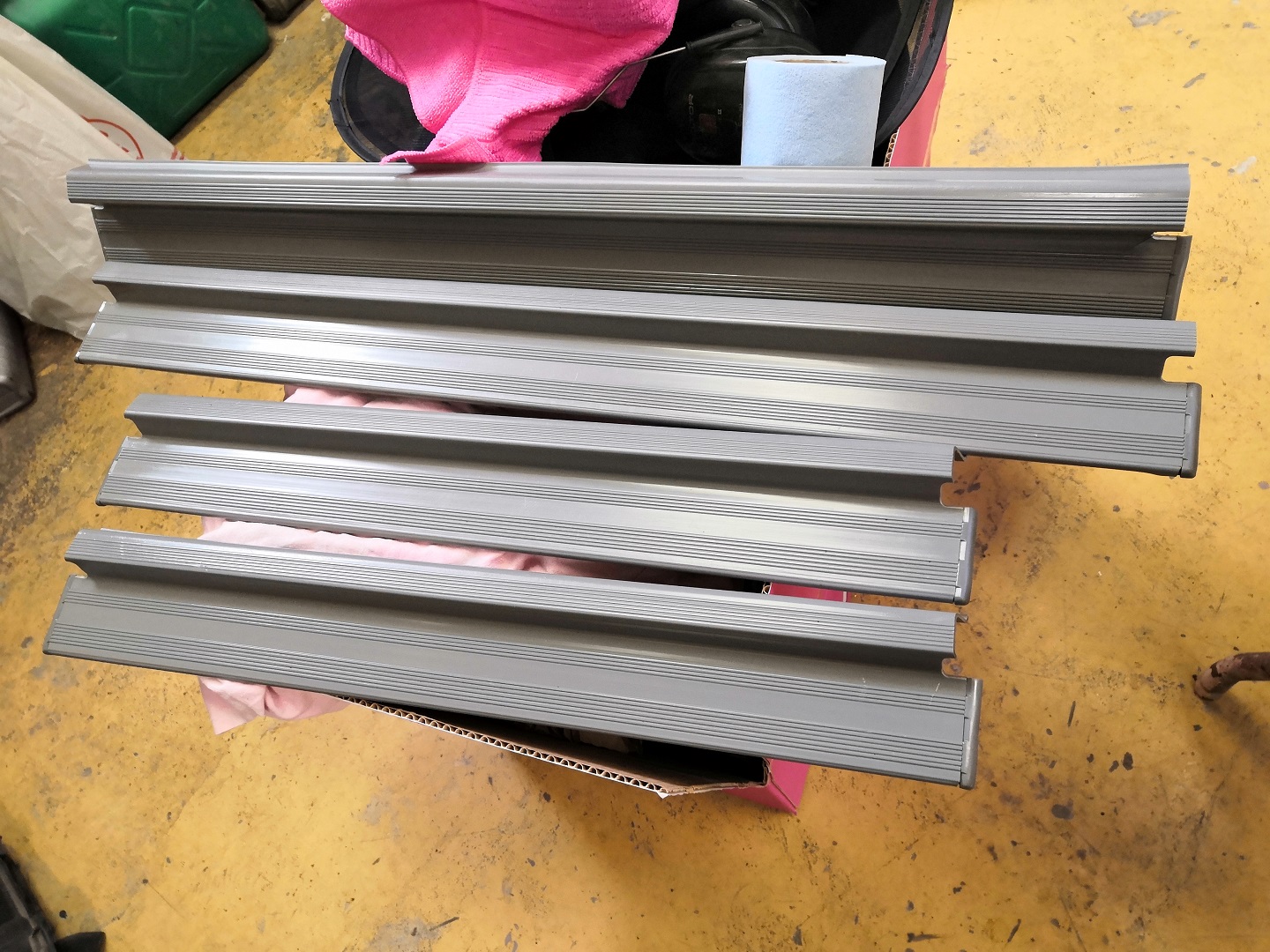

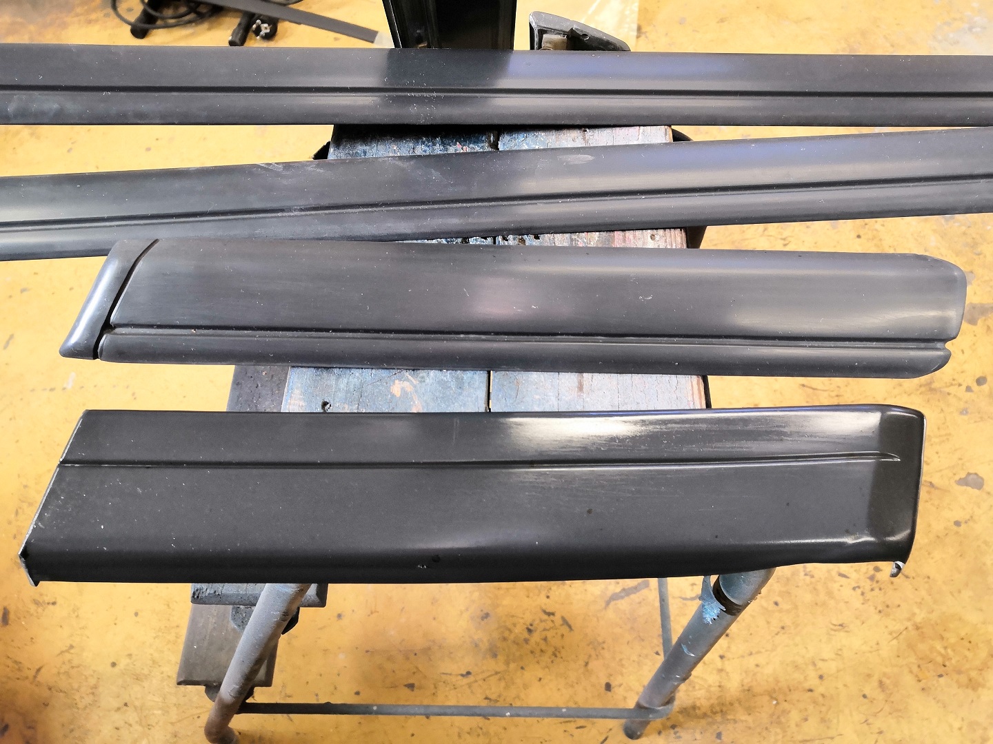

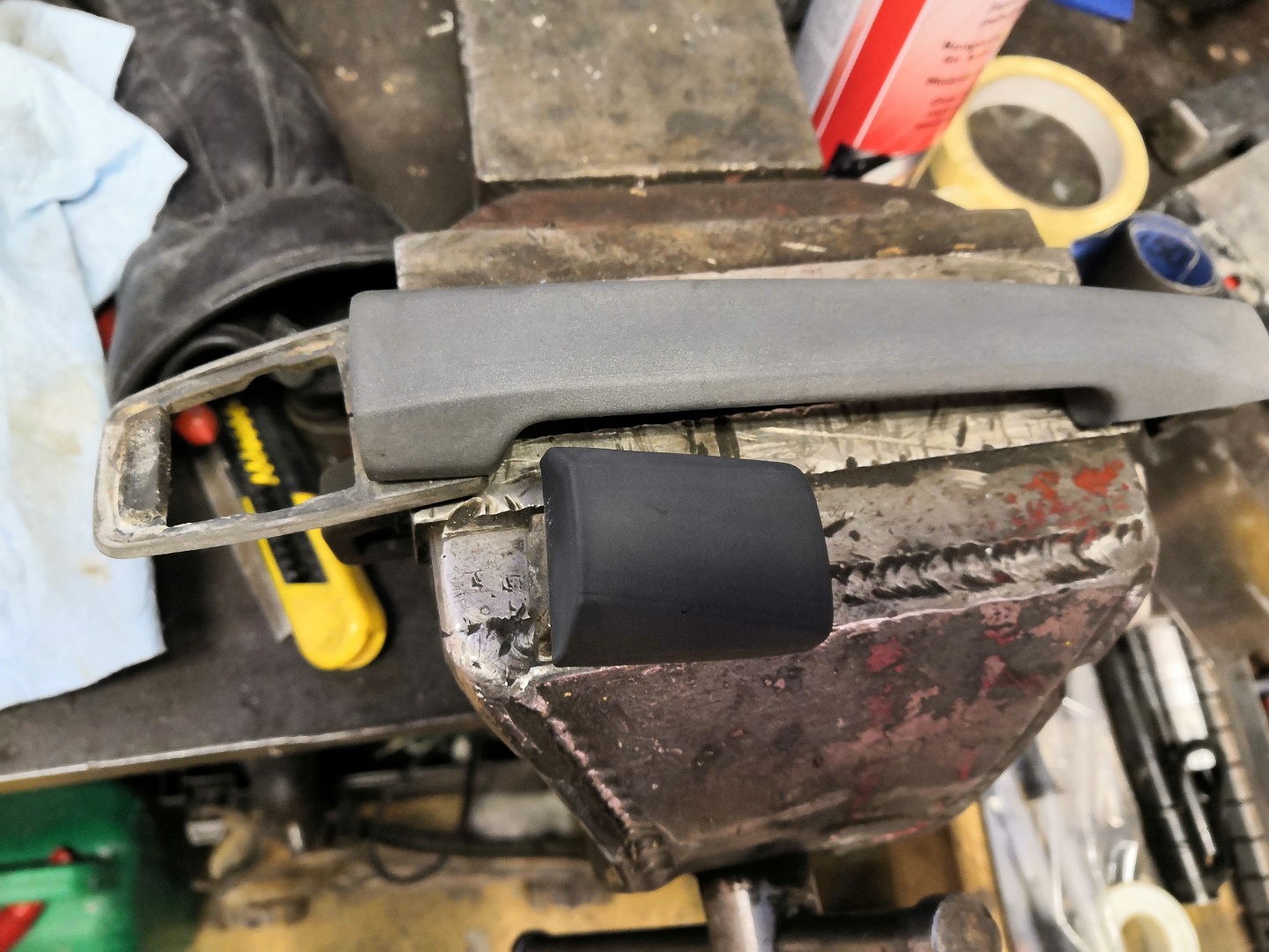

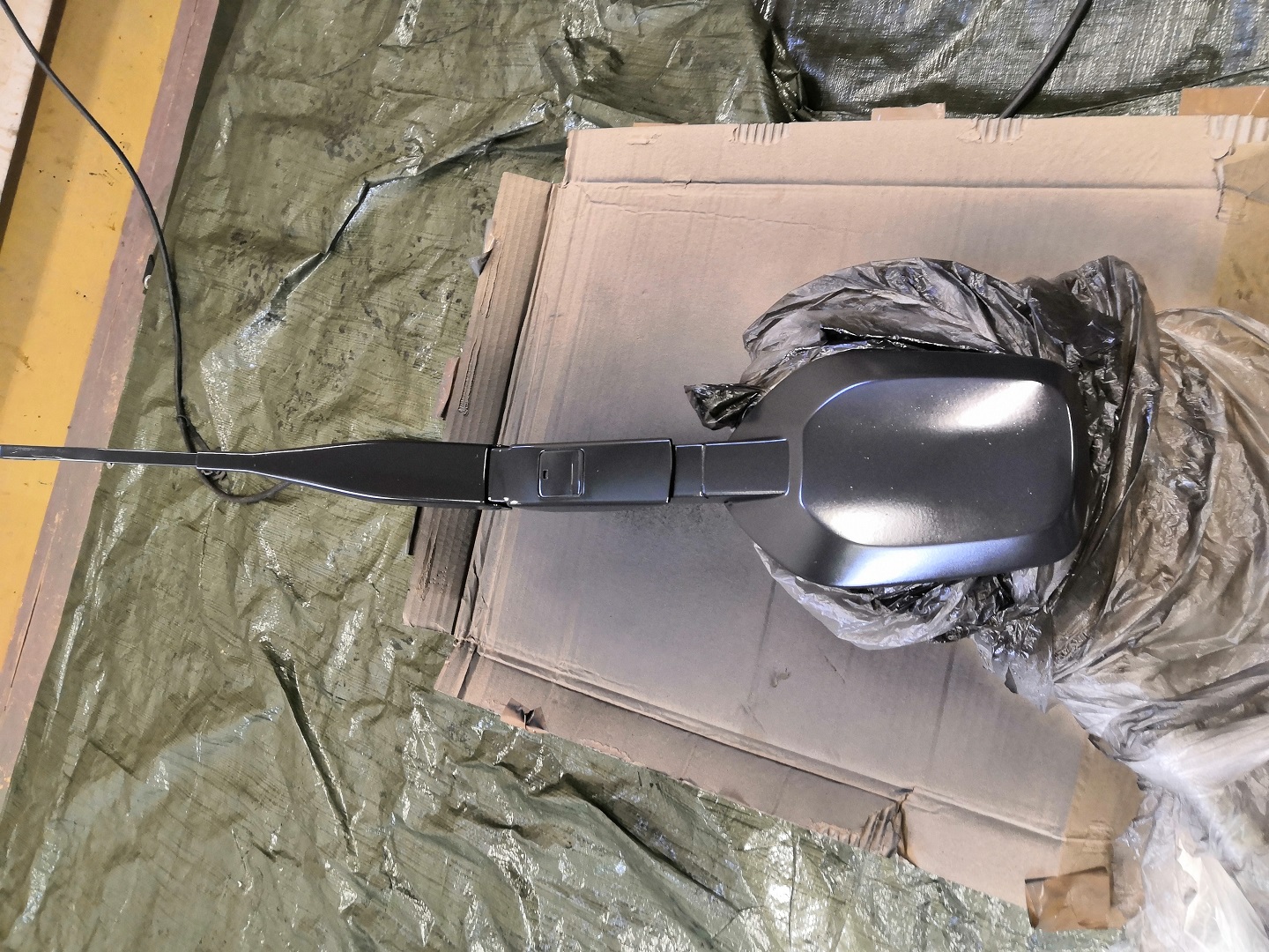

Kävin irrotettujen muoviosien kimppuun seuraavaksi.
Putsasin kaikki ovien/lokasuojien listat. Saippuateräsvilla on ihan pätevä putsausmetodi tällaisiin osiin, saa pinttyneenkin lian pois eikä naarmuta niin kauan kun saippua vaahtoaa. Putsauksen jälkeen pesin vielä rasvanpoistajalla ja käsittelin listat Gtechnic C4 muovipinnotteella. Aineen pitäisi palauttaa haalistuneen muovin alkuperäinen väri takasin. En tosin ole ihan varma ovatko nämä listat maalattu? Joka tapauksessa väri kirkastui. Kuvassa alin lista käsitelty kyseisellä aineella.
Kynnyslistoille tein saman käsittelyn; saippuateräsvilla, taikasieni pinttyneisiin kohtiin, rasvanpoisto ja pinnoite.
Samoin ovenkahvat. Nämä olivatkin ihan kunnolla haalistuneet ajan saatossa. Kuvassa pikkuosa käsitelty ja vetokahva putsattu. Vänkärin puolen lukko-osa oli hieman eri sävyinen (musta) kun muut (tumman harmaa). Sama avain kyllä sopii molempiin oviin, mutta lienee apukuskin oveen joskus lukko vaihdettu. Virtalukko täytyy jossain vaiheessa sarjoittaa, sen vaihdoin joskus uuteen ja on eri avaimella kun ovet.

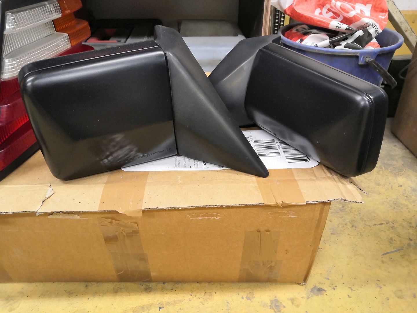

Peilit saivat myös hyvän näköisen pinnan.
Kävin läpi myös muut löytyneet muoviosat samalla metodilla. Ihan kelvollloset tuli kaikista. Kuskinpuolen etulokasuojan alempi lista pitää hommata uusi. Listoissa oli muutenkin naarmuja yms 36 käyttövuoden tuomaa elämää, mutta ihan kelvolliset niistä tuli.

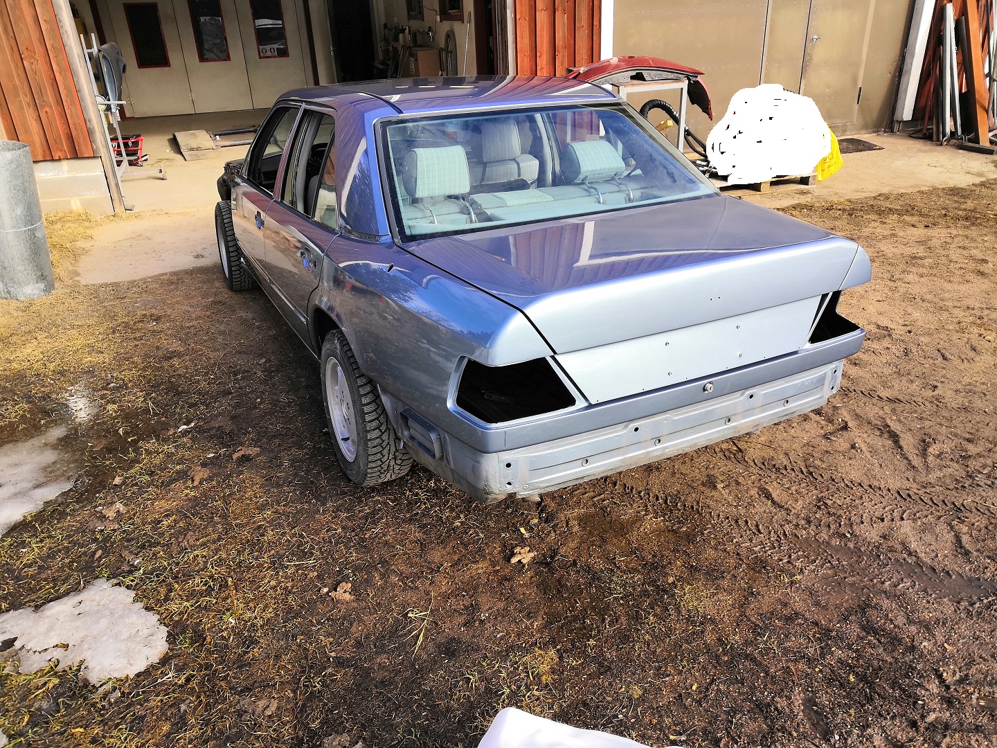

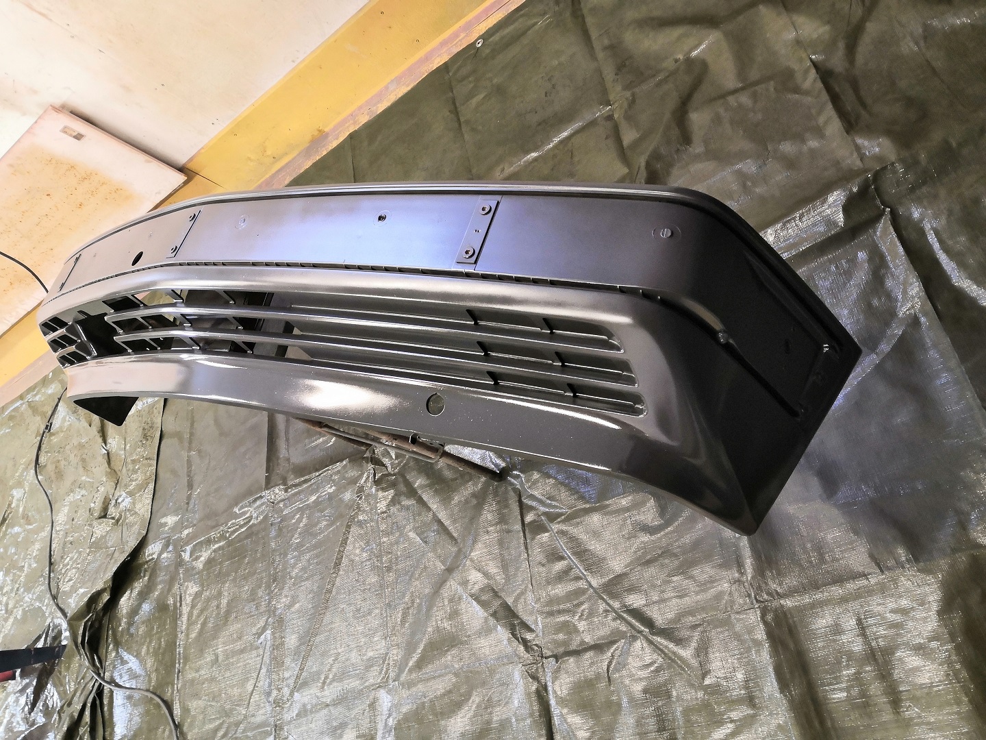

Seuraavaksi ehostuslistalla oli puskurit. Etupuskurista puuttui siis pieni pala, jonka paikkasin toisesta puskurista otetulla palalla. Jouduin uusimaan muovihitsauksen vielä kertaalleen, kun pala ei ollut kiinnittynyt kunnolla vaan halkesi. Sain korjattua kohdan paremmin ja kittasin rypyt veks. Maalia kävin hakemassa maalikaupasta sävyllä 7129 - galinite grau. Se olikin akryylimaali, eli satiinilakkaa ei tarvinnutkaan vaan maali itsessään on puolikiiltävä. Helpottaa kotimaalarin työtä, kun selviää yhdellä ruiskutuskerralla 8) Sama sävy tulee myös helmapelteihin. Niitä en kerennyt ennen maalarille vientiä maalamaan, mutta teen sen kunhan saan kopan takaisin tallille. Ostin varulta myös muovipohjustetta, kun en ollut varma onko puskuri maalattu vai muovipinnalla. Totesin kuitenkin, että maalattu se täytyy olla, joten mattasin pinnan P800 paperilla ja tein tarvittavat rasvanpoistot ennen maalikerrosta. Samalla maalasin myös pyyhkijän rungon takaisin loistoonsa :D Kuvissa maali ei ole vielä kokonaan kuivunut, joten saattaa näyttää kiiltävämmältä kuin lopullinen pinta.
Takapuskurissa ei sinänsä ollut mitään vikaa, mutta sävy ei ollut nyt ihan sama kuin vastamaalatussa etupuskurissa. Todennäköisesti 36 vuotta haalistaa hieman :nocando:
Otin törmäyslistan pois ja tein tarvittavat valmistelut myös takapuskurille. Uudet maalit pintaan, samoin etupuskurin hinausluukun maalasin uudelleen.
Ainakin äkkiseltään näytti onnistuvan maalaus ihan kelvollisesti. Eihän se mitään näyttelypintaa ole kun kotitallissa maalaa ilma asiallista ilmanvaihtoa, mutta kohtuu siistiltä vaikuttivat. Katsotaan vielä kun kuivavat kunnolla.

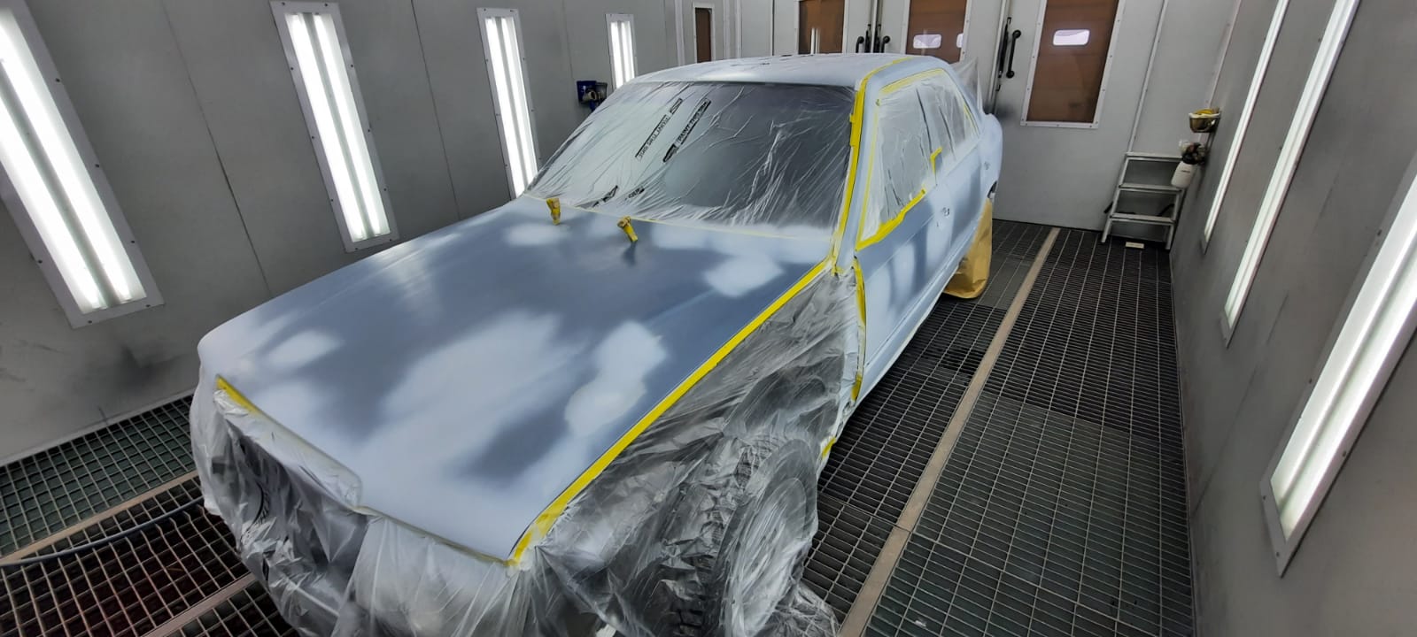

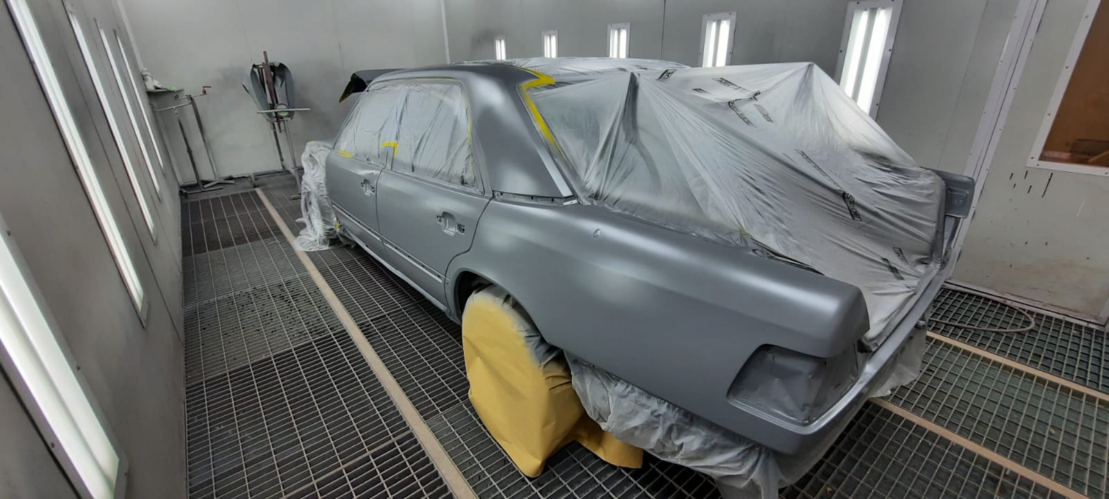

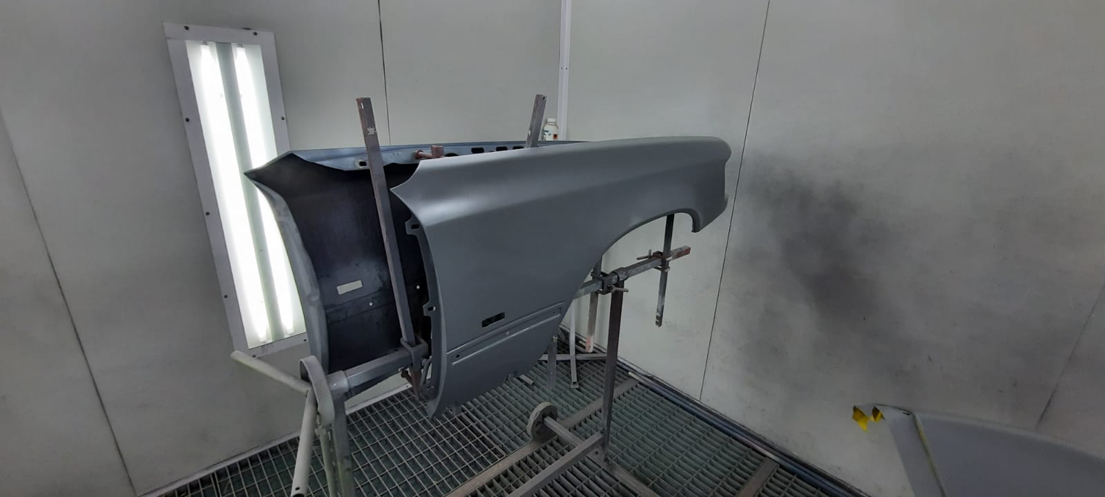

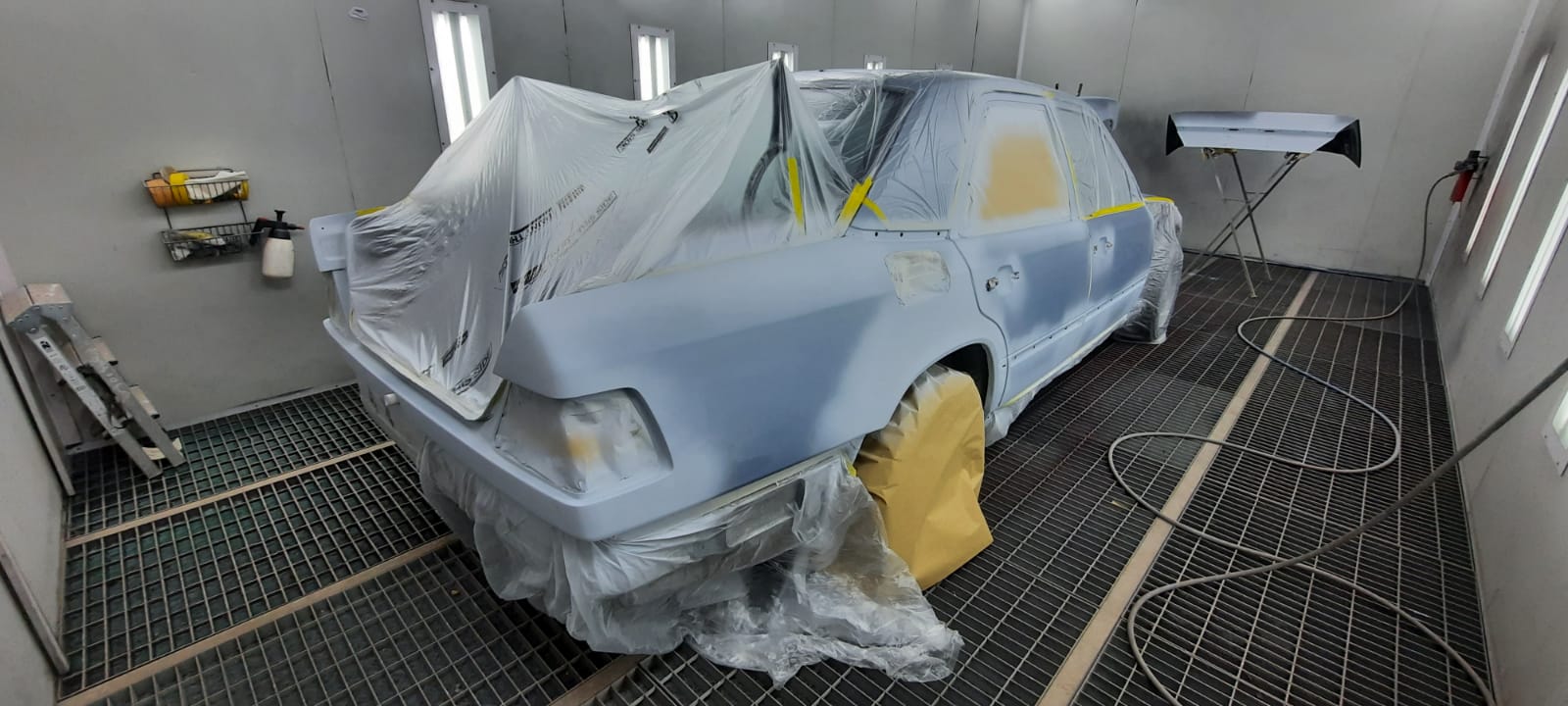

Re: W124 230E 1986

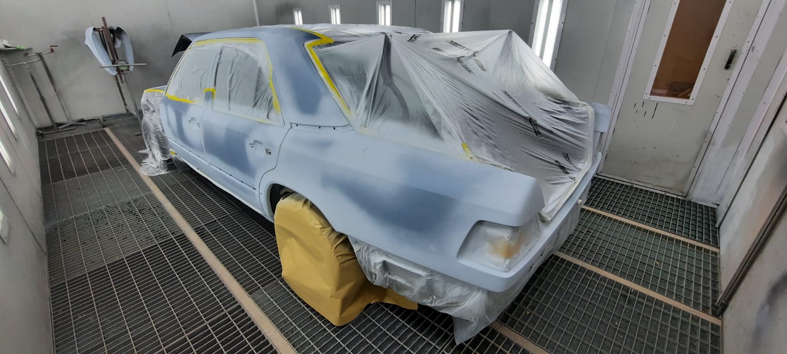

Sain teasereita kammiosta...
Koppa, lokasuojat ja takalunkka olisi pohjamaalattu. Takaovien oviaukot ja B-pilarien alaosat jo värissä.
Jotain pieniä korjauksia oli pitänyt minun jäljiltä tehdä; kittauksien parantelua/viimeistelyä ja nokkapellistä oli löytynyt ihan pieni reikä. Oviaukoista ruostetta liiman alta, samoin ovien alareunoista oli poistanut ruostetta liimasaumojen alta mitä en ollut huomannut. Olipa takaovet otettu ihan irti asti, että sai B-pilarien alaosat maalattua kunnolla. Samalla ovien alareunat oli saanut hieman hoivaa.
Alkaa kyllä jo hymyilyttää... :D

Re: W124 230E 1986
Valmistuu, valmistuu...
Auto ja irtopaneelit on maalattu. Todella hyvältä näytti työn jälki kaikin puolin. Sävykin on hyvin kohdallaan maalaamattomiin alueisiin verraten. Esim. kattoluukkua ei maalattu, eikä sävyeroa huomannut. Luukkuu kiillotettiin. Siitä ei tullut kuvaa otettua, mutta eiköhän tuota vielä kerkiä ihmettelemään.
Auringonvalossa sävy näyttää taittavan hieman violetin suuntaan, pimeämmässä näyttää melko harmaalta.

Mitenköhän tuohon uskaltaa alkaa osia kiinnittämään..??
Viestit: 29881
Re: W124 230E 1986
Voi että. Kylläpä tuota kohta kelpaa ihailla, ja nytkin jo :-P
Viestit: 7447
Re: W124 230E 1986
Ai vitsi!
Tuota se on mukava alkaa kasamaan. 8)
