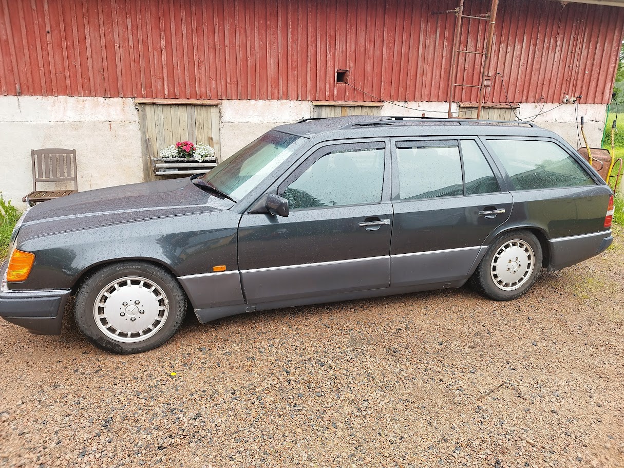

Jopa niin haikein, että ostin nyt tämän takaisin.
Vajaan kolmen vuoden aikana on mm. vaihdettu tuulilasi, asennettu oikeanlainen takaäänenvaimennin, laitettu tuulenohjaimet (poistetaan), vaihdettu kuljettajan puoleinen etulokasuoja, asennettu Eibach madallusjouset (perää pitää vähän nyt korottaa) ja keskuslukituksen kaukosäätö.
Kauniisti hyrisee bensakuutonen. Kilometrejä on tullut samaan hitaaseen tahtiin kuin aiempinakin vuosina; yhteensä taisi olla +6000 kilometriä minulta lähdön jälkeen.
Edit, vesipumppu ja hihnankiristimen iskari myös uusittu, sekä takaluukun kaasujouset.
Täällä taas.jpg (474.58 KiB) Katsottu 225 kertaa
