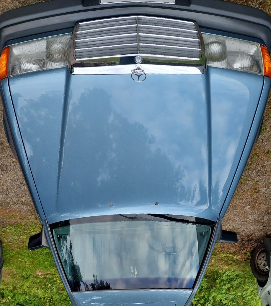

Pesin auton ja vaikuttaisi, että viime kesänä laitetussa Korrekin pinnoitteessa on vielä puhtia jäljellä. Menee kyllä jatkokäyttöön itselleni. Oli niin paljon vaivattomampi laittaa verrattuna vahaan.

Myös ulkoapäin sain viimein aikaiseksi tehdä kunnon pesun ja "vahauksen". Korrekin TFC polymatrixin laitoin jälleen pintaan. Helppo levittää ja ihan hyvä kesto tuntui olevan tällaiseen kesäkäyttöön. Vuosi sitten laitettu edellisen kerran ja edelleen vesi helmeili maalipinnalla. Pesut olen tehnyt silloin tällöin Korrek Reload autoshampoolla, sen pitäisi aktivoida kiiltoa uudelleen. Ehkäpä perinteisellä laadukkaalla vahalla on saanut paremman kiillon aikaiseksi, tämä Korrek ei paljoa meikkaa vaikkakin tekee kyllä pinnan selvästi liukkaaksi.
