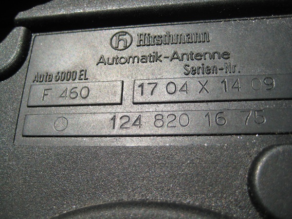

Ongelma saattoi ratketa. Löysin naapurifoorumilta keskustelua (https://www.mersuforum.net/forum/viewtopic.php?t=146465) aiheesta ja sen pohjalta päätin tarkastaa piiskaa vetävien rattaiden aseman. Taisipa olla niin, että rattaat eivät olleet kohdakkain oikealla tavalla. Tällöin jousi ei vaimenna pysähdyksiä ja piiskan ruoto katkeaa. Uskoisin, että nyt tuo toimii kuten pitää, ei vain ole enää ehjää piiskaa, jolla kokeilla :idiot:
Nuolilla osoitetut kohdat menevät sisäkkäin
Tämän voi tarkastaa purkamatta rattaita. Reiät ovat suurin piirtein kohdakkain, kun rattaat ovat keskenään oikein.

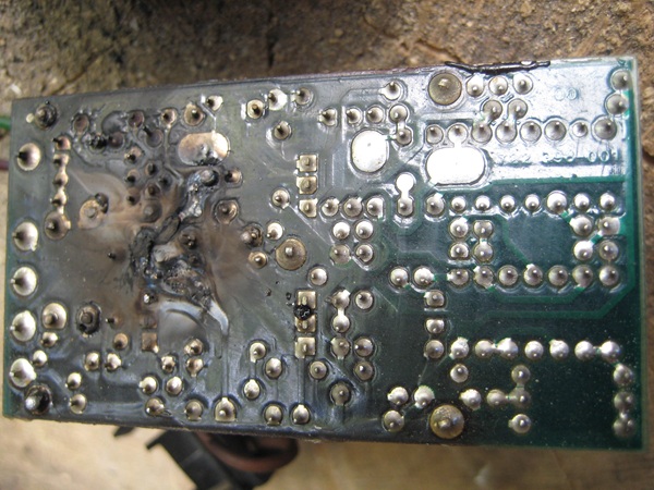

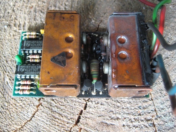

Ohessa pari kuvaa vuodelta 2016, kun aamupäivällä autoon astuessa haisi palaneelta... Ihan vain vinkkinä, että sähköantennin vikoihin kannattaa suhtautua tietyllä vakavuudella. Tässä oli itsekseen ottanut lämpöä...ilman ennakkovaroituksia. En nyt enää muista, että oliko edes sulake palanut. Jostakin syystä ei ollut katkaissut sähköjään, toiminut kuten pitäisi.
