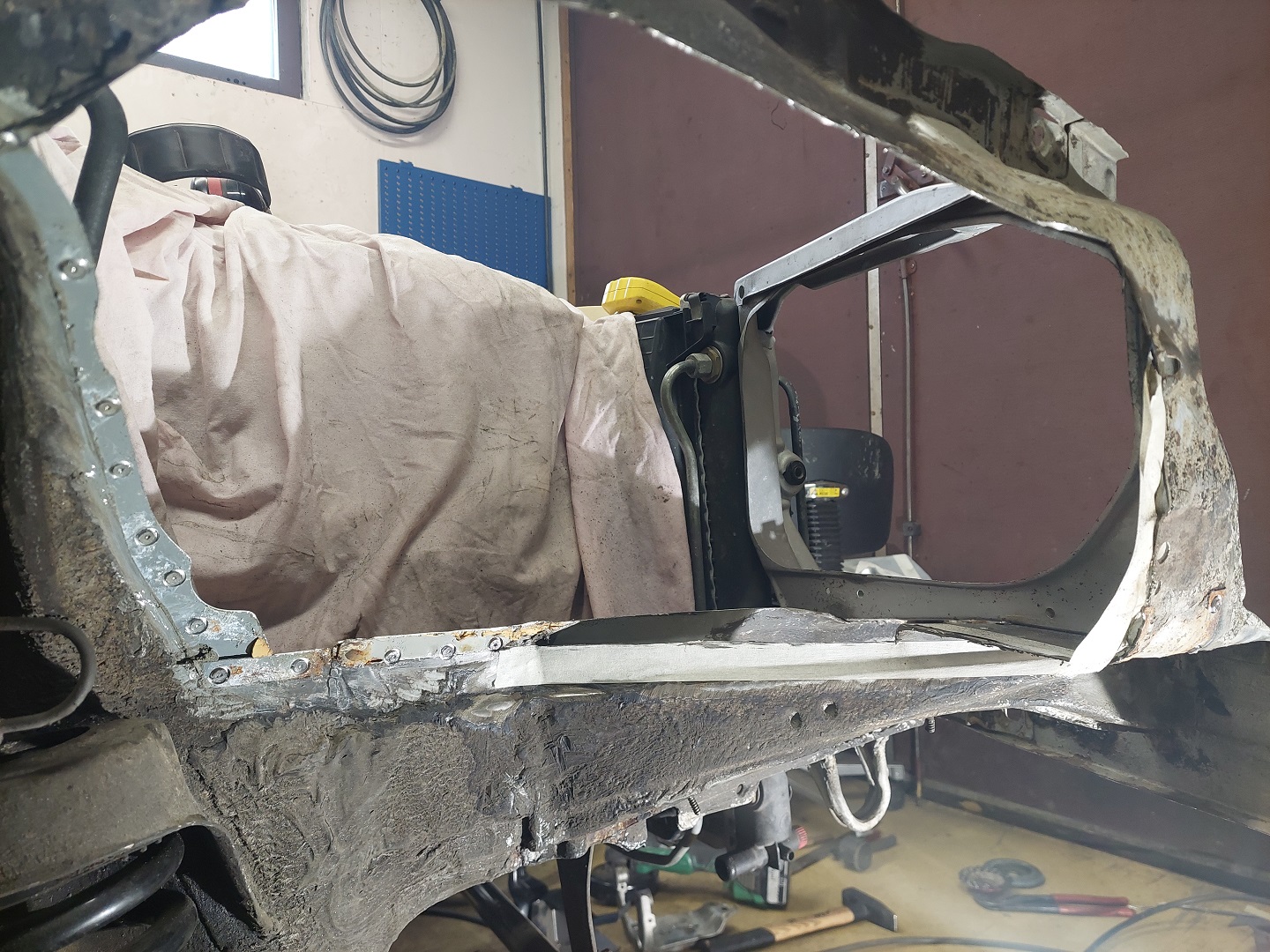

Konehuoneen puolelta purettu ABS/ASR pumppu pois. Toiselta puolelta paisuntasäiliö, pissapojansäiliö ja niihin liittyvät johdot sekä letkut siivottu edestä pois. Kaivoin korjatut kohdat auki maalista yms muista tököteistä. Molempia puolia hitsattu ihan asiallisesti, mutta viimeistelystä tingitty. Noh, löytyi sieltä reikiä hitsisaumoistakin, mutta ei mitään vakavaa. Maali, jota korjauksen näyvänä pintana käytetty lähti käytännössä puukolla rapsuttamalla pois, varsinkin kohdista joissa sitä oli maalattu ehjän alkuperäisen maalin päälle. Vähän vielä omat ajatukset auki sen suhrteen, että alanko vain työstämään noita kohtia tuollaisenaan vai pitäisikö jotain tehdä uusiksi...
Vaikuttaisi, että ABS pumpun kannatin on otettu jossain vaiheessa jalustastaan irti. Jalusta koostuu kahdesta osasta joiden pistehitsaus toisiinsa ei vaikuttanut tehdastekoiselta. Jalustan alempi osa on vähän mutkalla ja pintaruosteessa. Porasin jalustan ylemmän osan irti. Katsoo nyt, mitä tuolle keksii tekemään…
Viestit: 463
Re: W124 320CE 1993
Tähän on mahdollisesti vaihdettu koko keula toisesta autosta. Molemmin puolin menevät hitsasussaumat kulkevat poikittaisen eturungon edestä ja uskoisin että sitä myöten on vaihdettu keula.
Tämä selttäisi tuon ABS pumpun jalustan. Jalusta on ASR-mallissa kokonaan erilainen ja vaihtokeula ollut normi ABS-mallisesta. Nämä kaksi erilaista jalustaa on sitten yhdistty ja sovitettu toimivaksi.
Vaihtokeula ei valitettavasti ole ihan priimasta vehkeestä valittu. Lommot ja ruosteet ovat jääneet uuden maalin alle ilman sen kummempia ehostuksia.

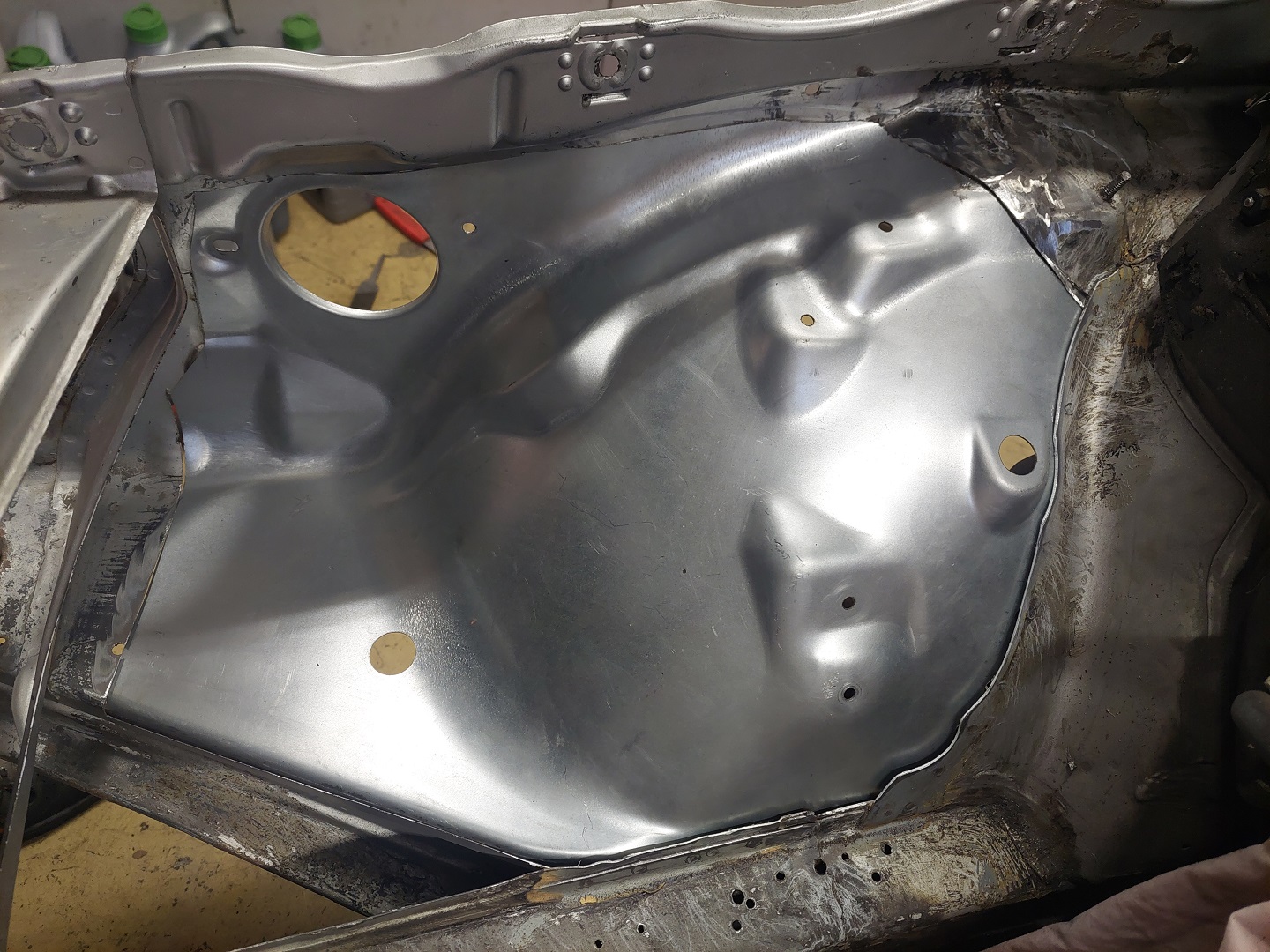

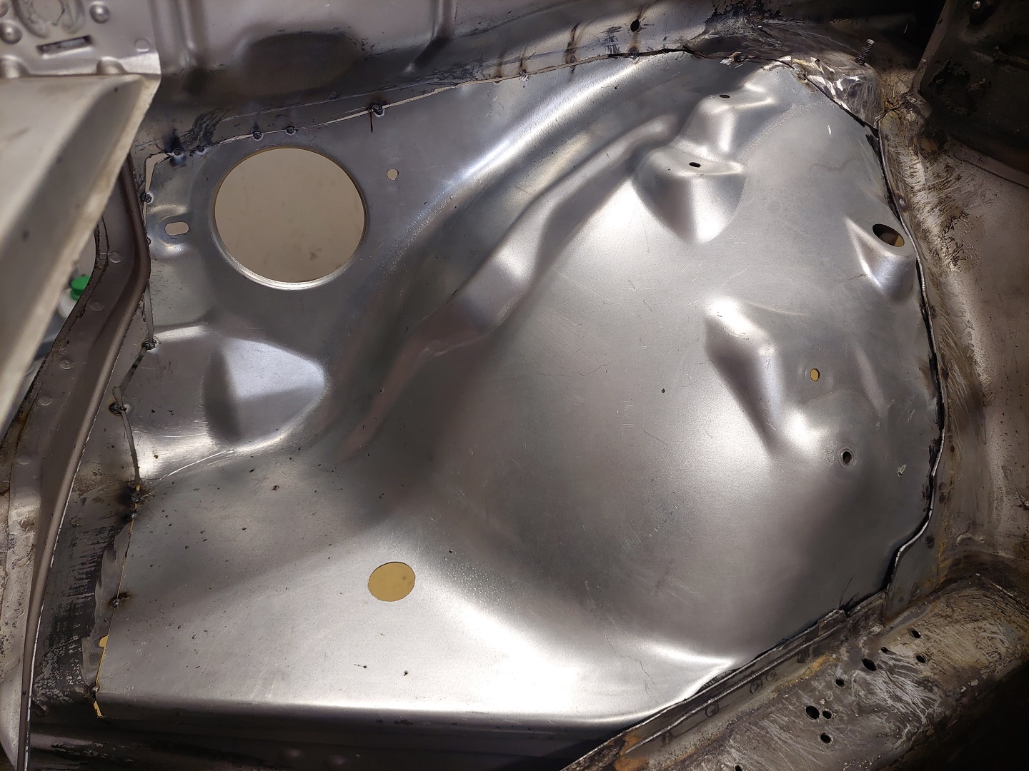

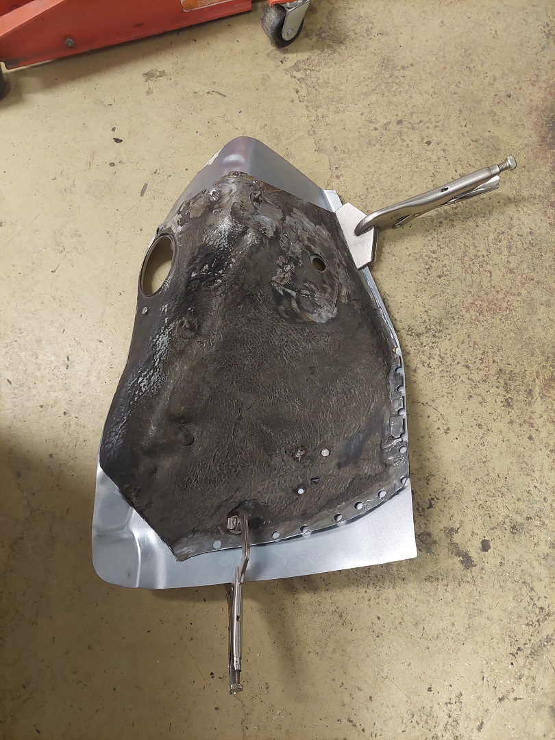

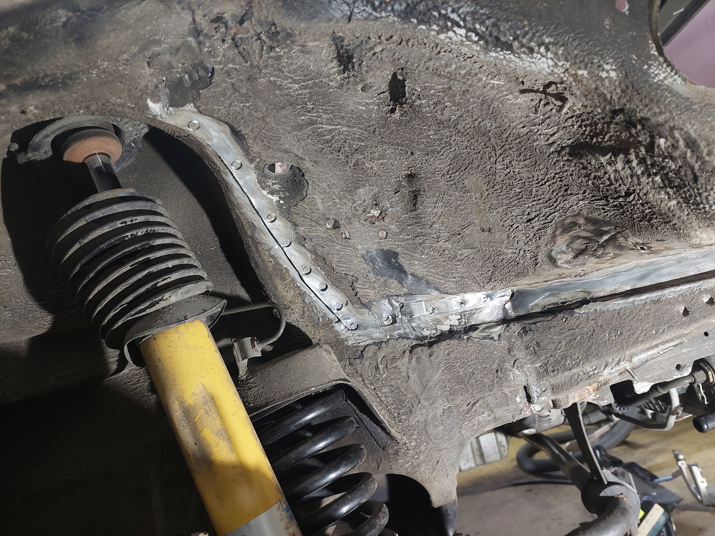

Vänkärin puolen sisälokasuojassa oli pehmeää ainakin puskurin kiinnityskohdan lähistöllä. Lisäksi jo paikatuista kohdista meni puukko hitsisaumasta läpi useammastakin kohtaa... Arvelin, että tulee melkoinen tilkkutäkki, jos alan korjailemaan. Tilanne perkelöityi nopeasti.
Kaivoin pitehitsikohdat esiin pyöränkotelon puolelta ja porasin auki. Muilta osin hahmottelin leikattavan alueen ja rälläköin auki. Uuden korjauspalan mallinsin pois leikatusta palasta ja aloin sovittamaan paikalleen. Porasin uuteen peltiin pistehitsiporalla reiät samoille kohdille, jotta niiden avulla saisin palan osumaan. Eiköhän tuo saada sopimaan. Onhan tuossakin hommaa, mutta uskoisin että tulee siistimpi kokonaisuus
Viestit: 463
Re: W124 320CE 1993
Kyllähän sen sinne jotenkuten sai asettumaan. Aika per***stä saada kohdilleen, kun jokapuolella on kohdisteltavaa eikä palaa tahdo saada pysymään paikoillaan muuta kuin hitsaamalla täppä. Osin istuu ihan hyvin, osin saumarako jäi hieman liian reiluksi. Mutta eiköhän tuon saa kursittua. Parista kohtaa otin tarkastusmitan ennen kuin leikkasin vanhan palan pois ja ne mitat täsmää melko tarkasti. Nyt tuo uusi pala on heppailtu ympäriinsä sieltä täältä. Lopullinen sauma seuraavalla kerralla. Pistehitsauskohtien kohdalta maalasin molemmat limittäin menevät pinnat.
